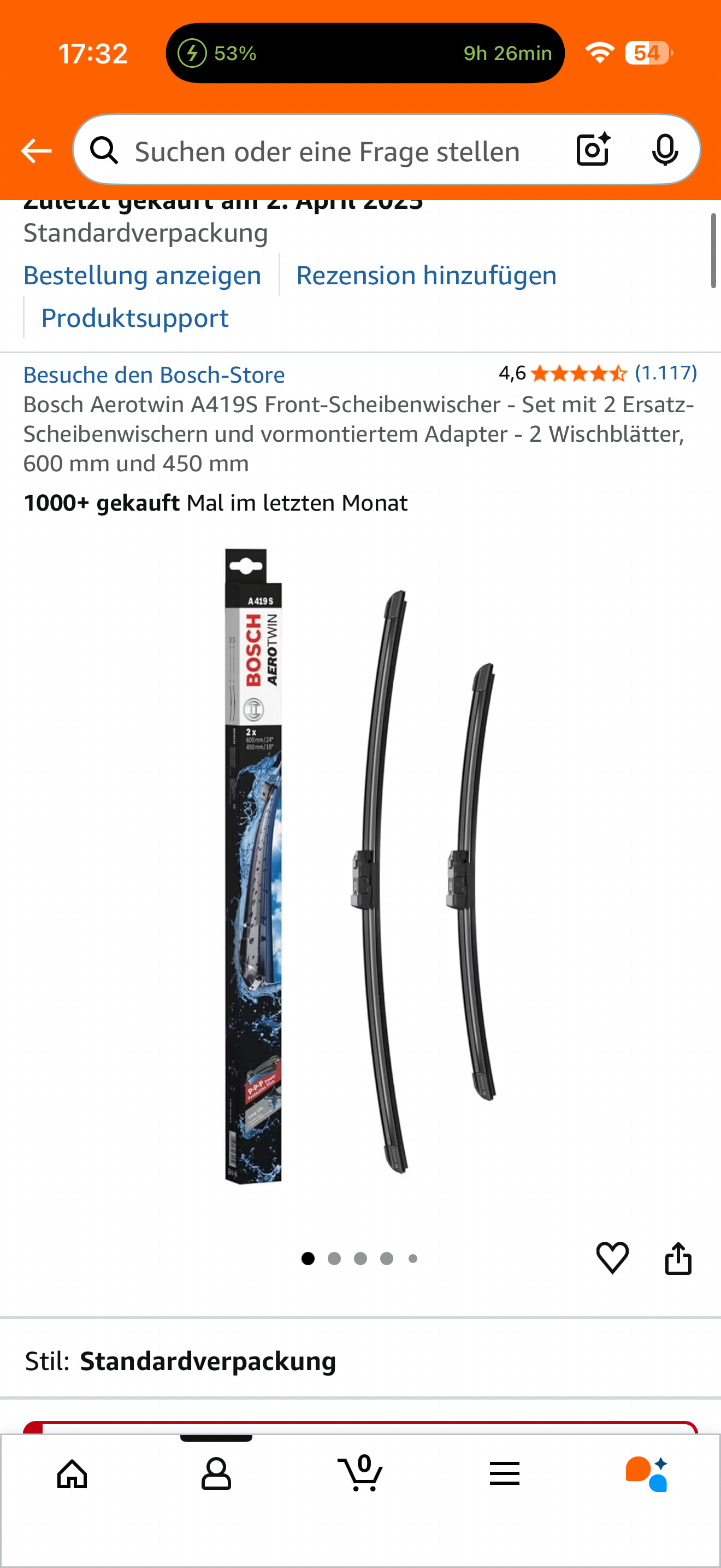

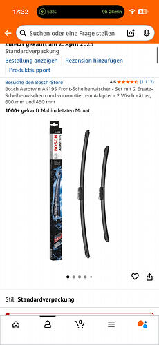

Hallo folgende Scheibenwischer passen für vorne.

Hast du das Modell selber im Einsatz ? Laut Bosch Seite ( Scheibenwischer | Bosch ) ist es ein anderes Modell.. Das macht es ja aktuell so verwirrend. Wer kann bestätigen ?
Ja bereits bei dem zweiten Fahrzeug verbaut :+1:
Laut Amazon soll auch der Aerotwin A318S passen (wird mir zumindest angezeigt, wenn ich mein Fahrzeug da hinterlege)
Die A318S die bei bosh gelistet sind, passend aber von der Länge 625mm besser zu den originalen 630mm die ich gerade gemessen habe.
Die 450mm passen bei beiden
Dann dürften die am besten passen?
Ja würde ich sagen,
