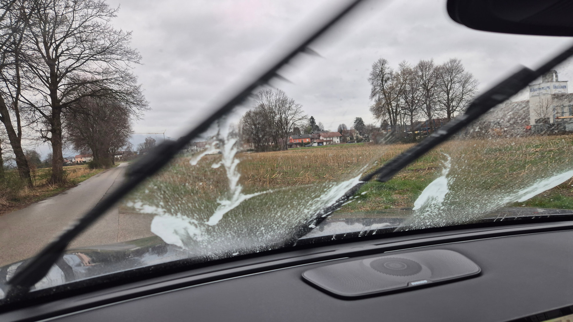

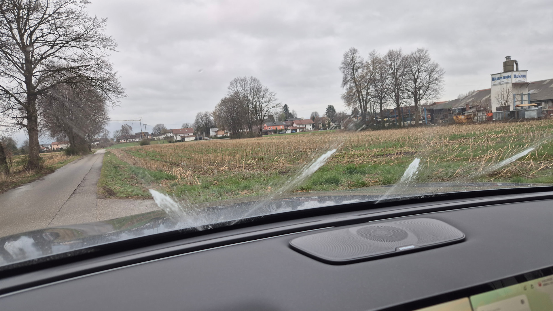

So, jetzt habe ich mich erbarmt. Fiel mir auch leicht angesichts des ansetzenden Schmuddelweddas:
War etwas schwer im richtigen Moment den Auslöser zu drücken, aber ich denke man sieht eindrücklich den Unterschied zu den bisherigen Düsen!
Es kommen jetzt pro Düse eher zwei konzentriertere Strahlen raus anstatt des bisherigen Fächers. Die haben dadurch mehr Druck und werden bestimmt nicht mehr “vom Winde verweht”. :+1:
