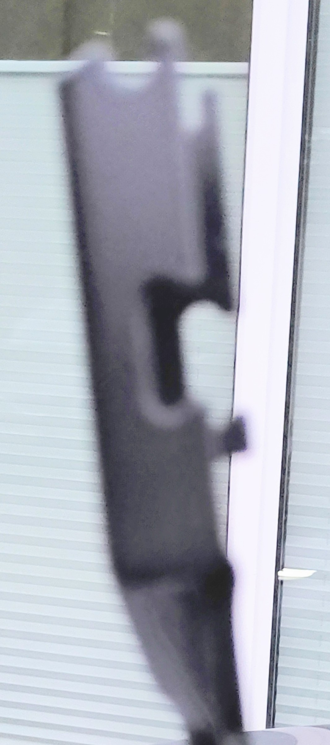

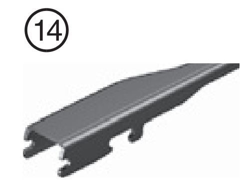

Die Aufnahme ist diese, zumindest kommt die dem Bild am nächsten:
Für den Heckwischer werden 250mm benötigt, die Aufnahme hat links und rechts Druckflächen und an der Vorderseite eine „Kuppel“.

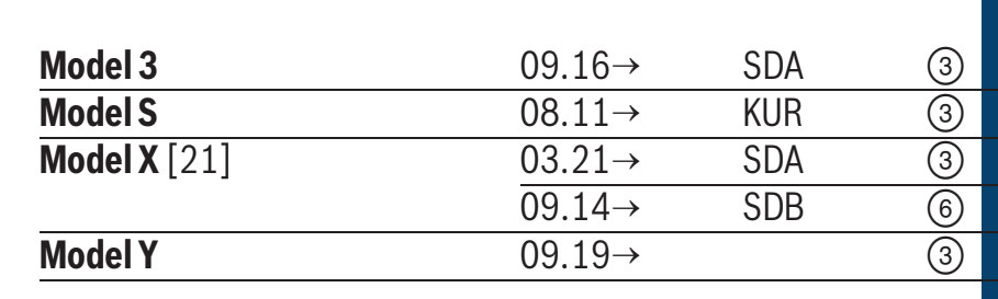

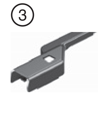

Die Aufnahmen sehen aus wie beim Model 3.
Nach Bosch-Katalog müssten die so aussehen bei Tesla, bis auf die Anfänge im X.

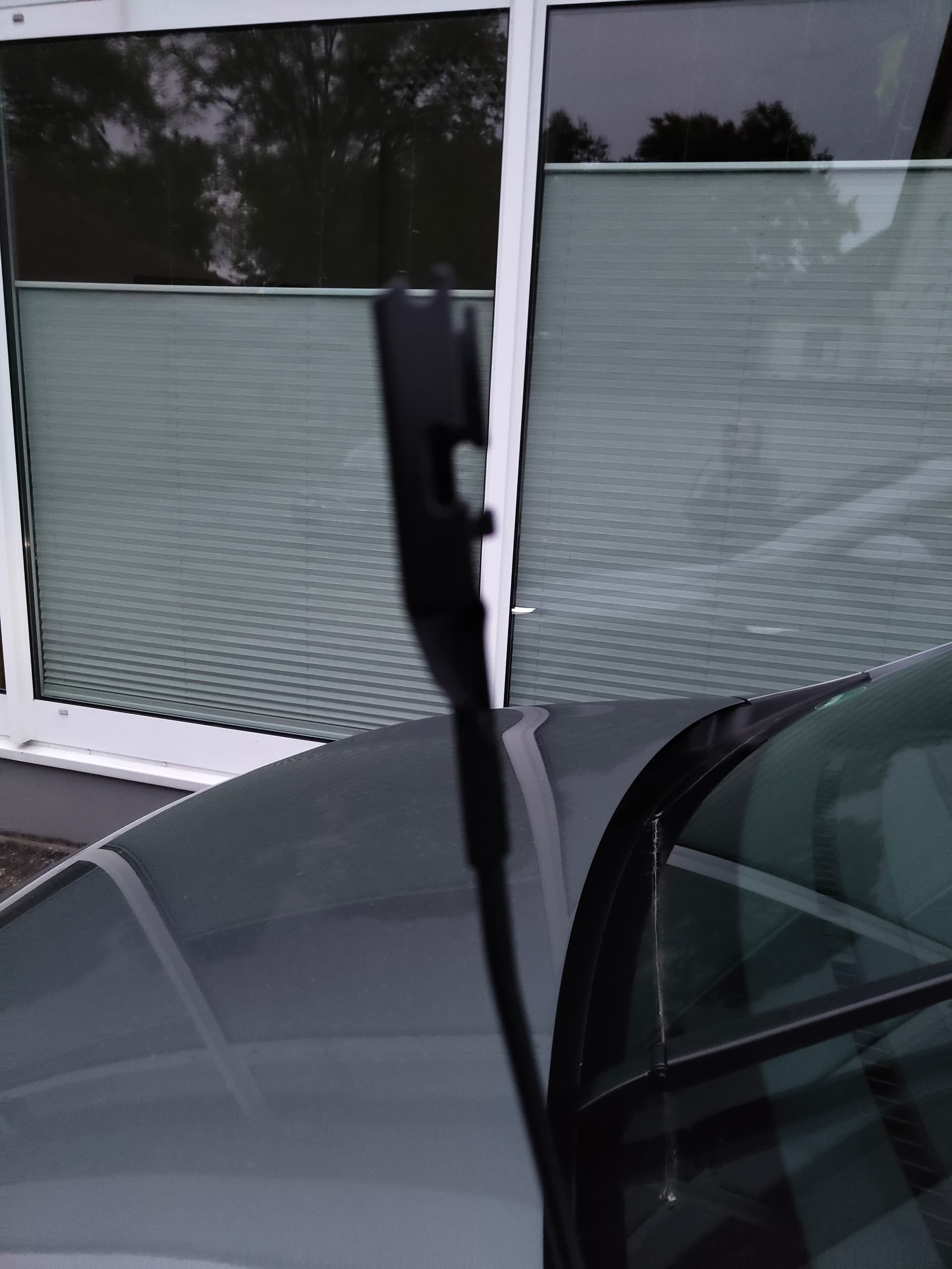

Ne,das ist Top-Lock, der Öffner/Schnapper ist oben und es fehlen am Ende die Aufnahmen.

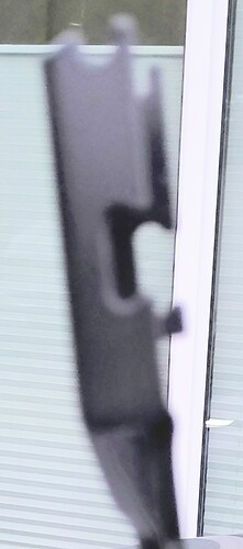

Hier Mal bearbeitet im Bild. Vielleicht jetzt besser zu erkennen.
Oben wird eingelegt, an den Seiten dann eingerastet.
So habe eine Weile gesucht und herausgefunden das das System chinesisch ist.
Bei weiteren Herstellern dort genutzt wird aber hier in Europa gar nicht.
