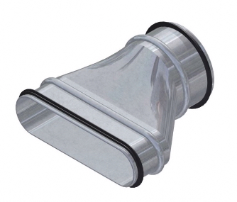

Richtig, das waren auch meine Gedanken. Auf dem Dachboden befindet sich allerdings auch unsere Lüftungszentrale und meine Idee ist gewesen dort unterm First ein Abluftventil zu setzen und die Zuluft genau unter dem WR mit 30-50m3/h mit solch einem Übergang von ca 30x8cm einzublasen, damit müsste dann auch eine dauerhafte „Kühlung“ gewährleistet sein.

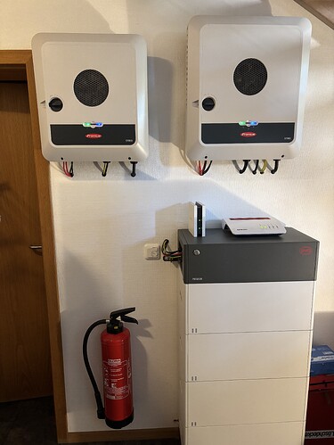

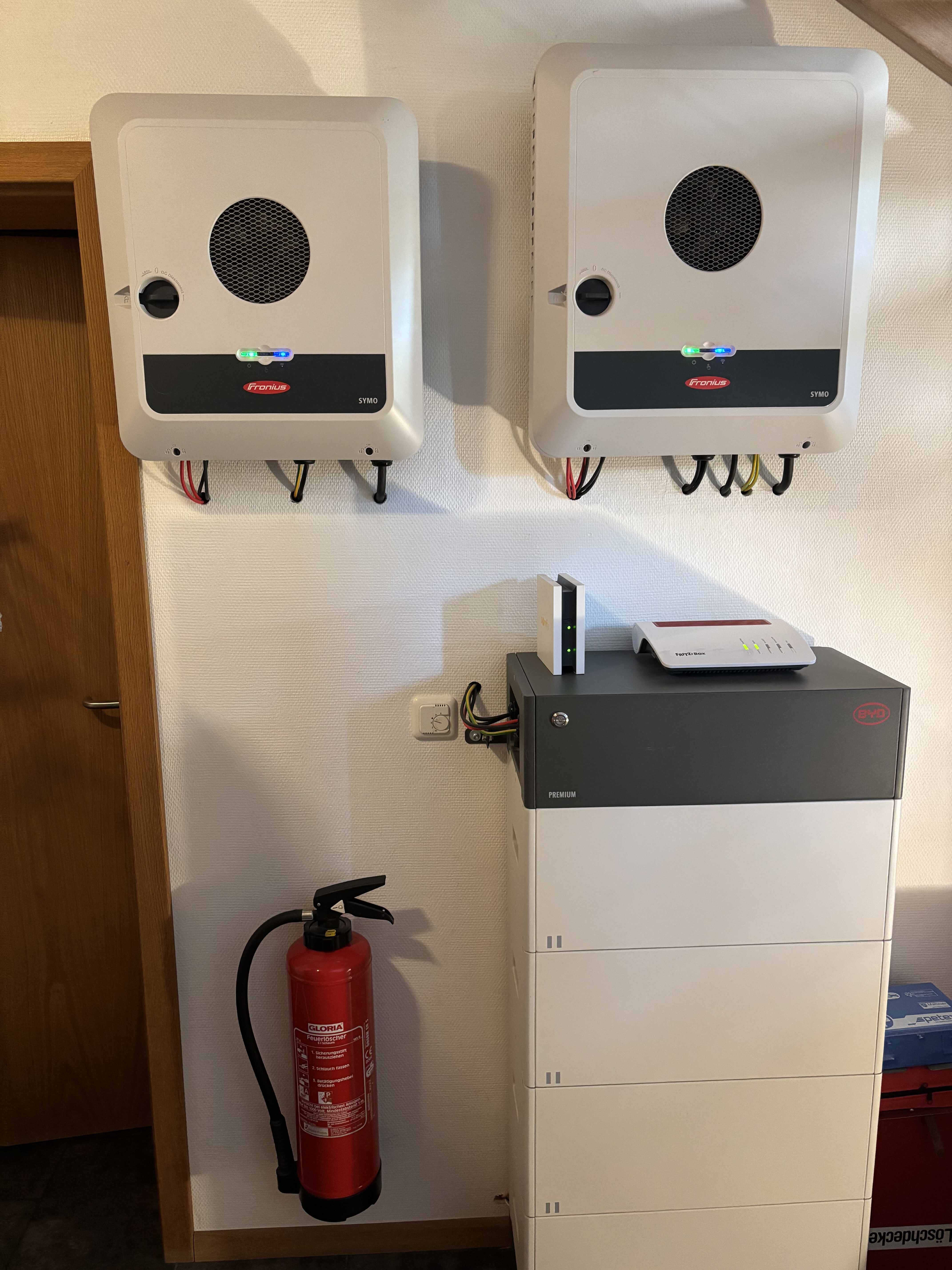

Das war bei mir auch der Grund die Wechselrichter außerhalb vom Heizungsraum (Pelletofen..) platzieren zu müssen. Obwohl die Fronius GEN24 (relativ leise) aktive Lüfter haben, war mir das im Heizungsraum deutlich zu warm als Aufstellort.
Deswegen habe ich die PV Geräte “außen” direkt an der Wand zum Heizungsraum im Treppenhaus montiert. Dort kann ich sie auch besser sehen und genießen :grin:
Ja, das sollte dann funktionieren, bitte achte auf die Montageabstände, gerade unterhalb und oberhalb vom WR (sind meist 30-40 cm), dann sollte das laufen
