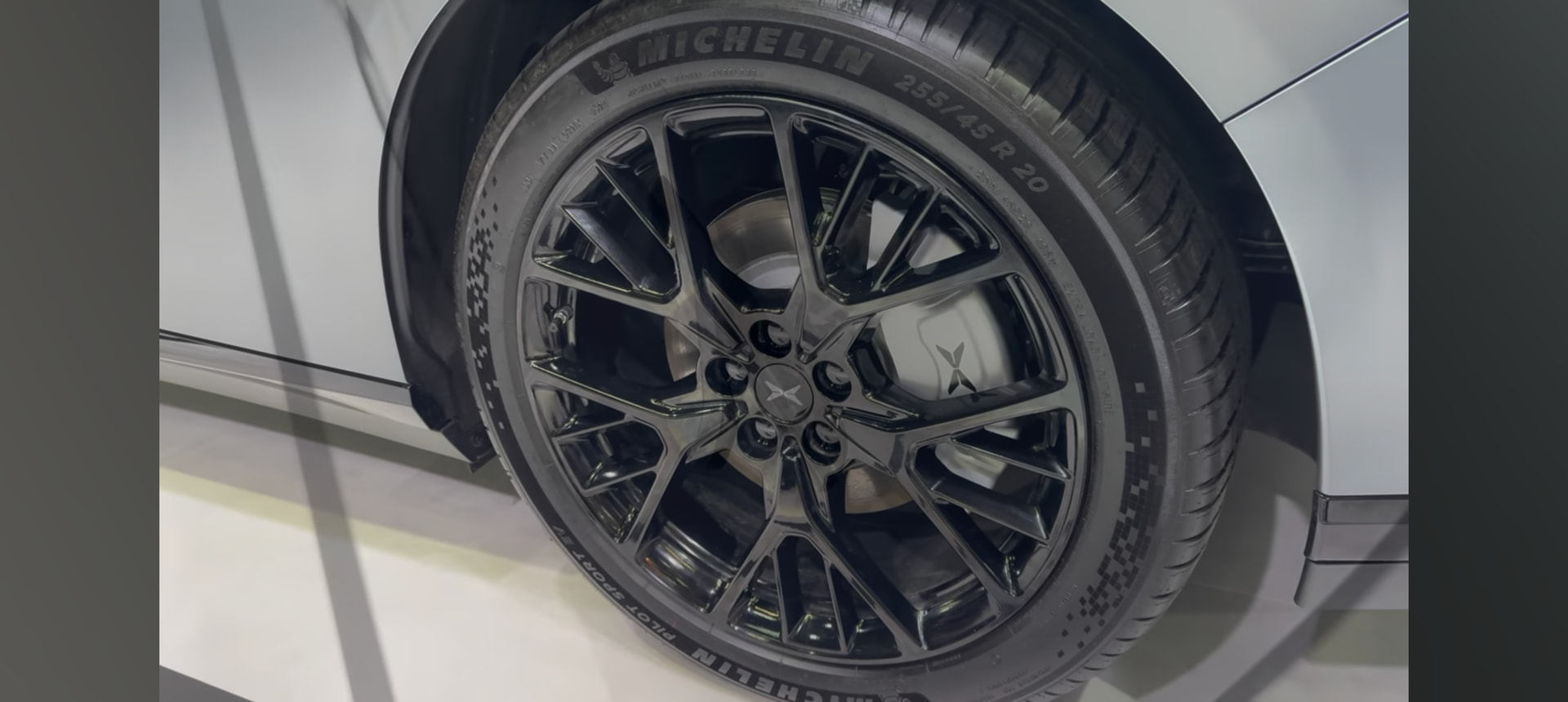

Felgen Größe wäre ja 8,5x20 et47 5x112?
Korrekt. Schmidt Revolution hat eine Partnerwerkstatt, die machen die Einzelabnahme gleich mit. Hilft dir natürlich nur, wenn du halbwegs in der Nähe wohnst (Neumünster) :see_no_evil_monkey: aber grundsätzlich soll es nicht so schwer sein, das Thema kam hier im Forum schon öfter auf. Am besten wäre, du fährst einfach mal zu der TÜV- oder DEKRA-Filiale in deiner Nähe und redest mit denen. Und wenn du wartest, bis ich meine Einzelabnahme habe, kannst du denen gleich zeigen, das ein anderer Prüfer das schonmal gemacht hat, dann sollte es (noch) einfacher gehen.
denkst du wenn man eine felge nimmst mit einer ET45 würde das auch möglich sein oder wäre die felgen mäße zu anderes und die Eintragung zu schwer?
Kommt drauf an. Bei kleinerer ET kommt das Rad weiter raus. Das kann mehrere Dinge zur Folge haben. Einmal ist es meist für das Fahrzeug nicht so gut da dann Steinschläge auf der ganzen Fahrzeugseite möglich sind. Andererseits kann es sein, wenn die Felge zu weit rauskommt, das man es nicht eingetragen bekommt oder börteln/ verbreitern muss. Auch müssen einige Abstände zum Radhaus noch passen. Vor allem wenn man einlenkt. Da sich ja der Drehpunkt des Rades verschiebt.
Man kann das leider nicht pauschal sagen. Deshalb am besten mit dem TÜV/DEKRA reden
Ich würde aber sagen von et47 auf et45 sollte nicht unmöglich sein
Es gibt für den G6 von Carmani auch ein Gutachten für ET35 mit 255ern: In den Anmerkungen kann man gut sehen, welche Veränderung am KFZ da erforderlich sind hinsichtlich Radabdeckung etc. Es ist auch noch mehr drin, aber dann müssen die hinteren Radabdeckungen bearbeitet werden.
Könnte man anstatt die ET ändern, bei Einzelabnahme, dann doch besser die Felgenbreite von 8,5 auf 8 reduzieren?
Durch die schmalere Felge wäre der Reifen minimal Ballonartig und man hätte (theoretisch) besseren Felgenschutz.
Das musst Du mit deinem Gutachter besprechen. Wenn deine Zielreifengröße in einem anderen Fall ab Werk auch auf 8 Zoll eingesetzt wird (oder das schonmal geprüft wurde) und der Rest (Tragkraft etc) stimmt, solltest Du eine gute Chance haben.
