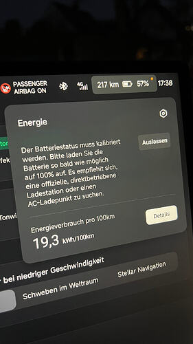

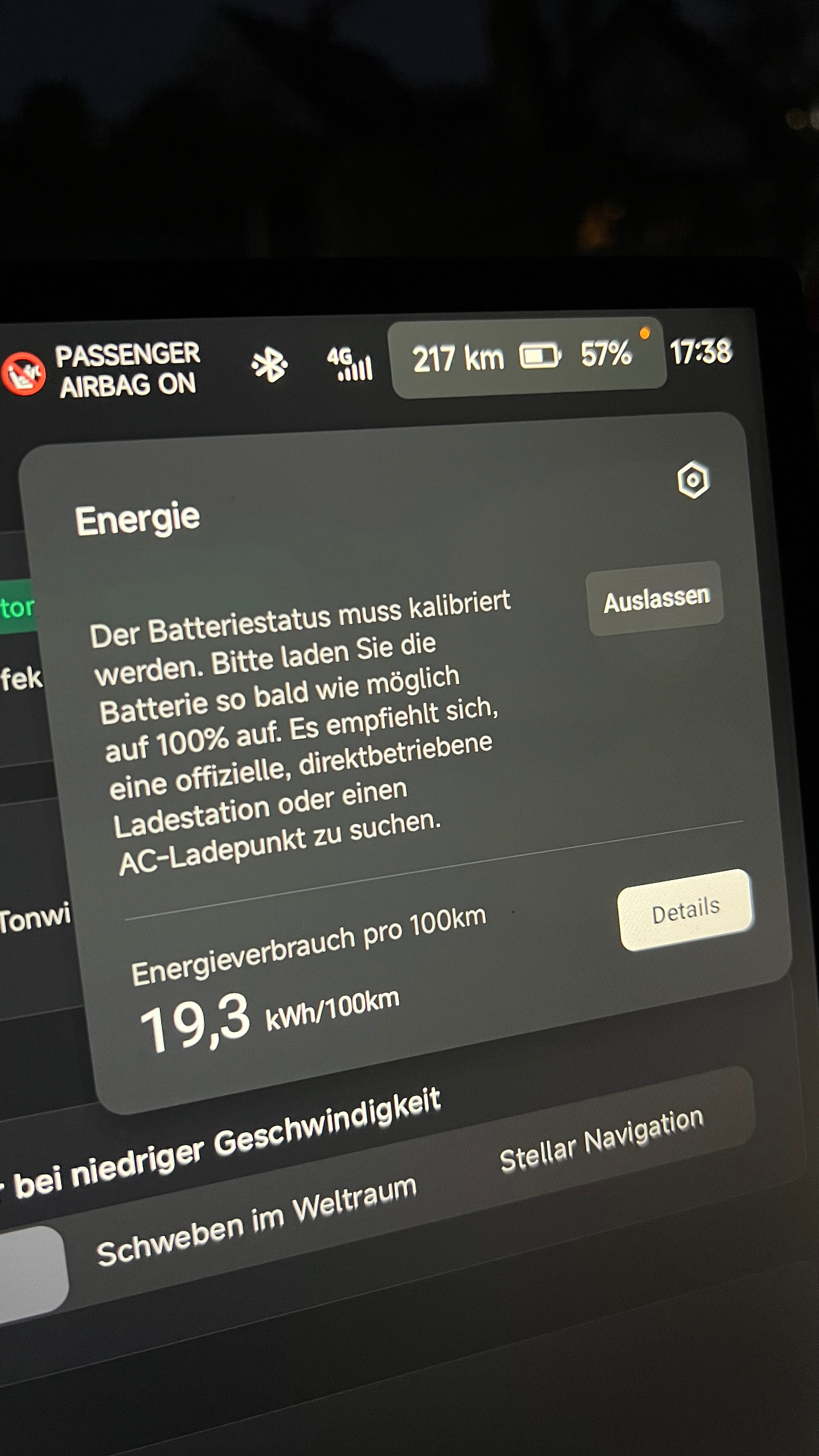

So ist es. Mach es lieber nicht, und schon gar nicht, wenn das Auto so wie bei mir die Meldung anzeigt. Man tippt auf SoC oben:

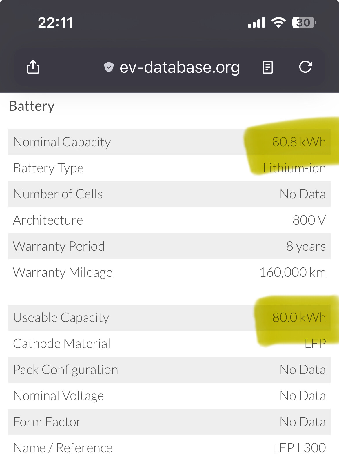

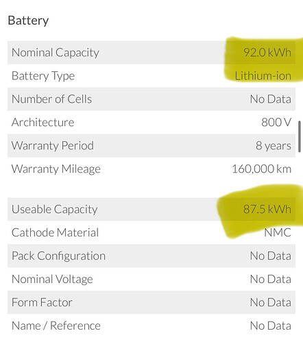

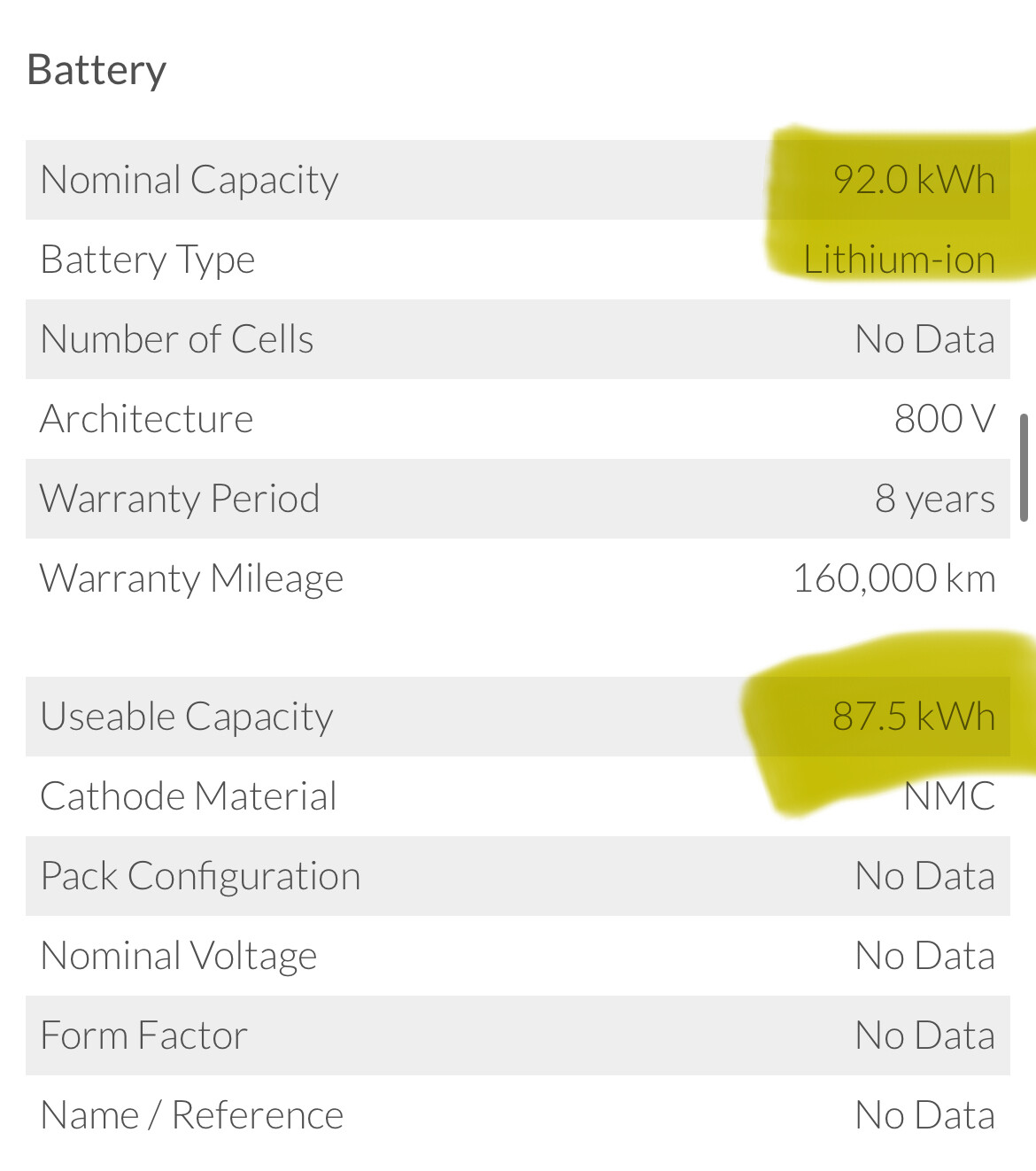

EV Database als Quelle:
FL, 0 % = tatsächlich 0 und BMS ungenauer, wenn nicht mind. 1x monatlich auf 100 % geladen
vorFL: 0 % heißt noch etwas Buffer, auch BMS sollte genauer sein, da NMC.

Ich würde den Akku bei einer anderen Gelegenheit kalibrieren. Mit den 18% komme ich bei unter 0 Grad vielleicht 50 km. Wenn ich die dir angezeigten Werte umrechne, sollte man 544 km mit 100% kommen. Das schaffe ich selbst im Sommer nicht auf der Autobahn.
