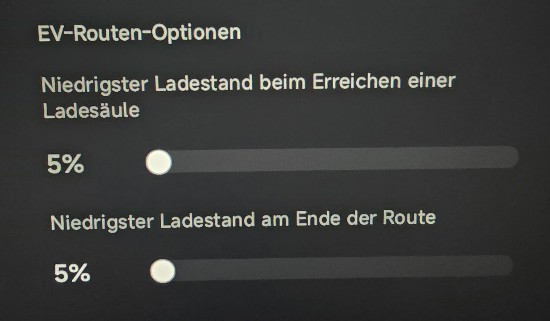

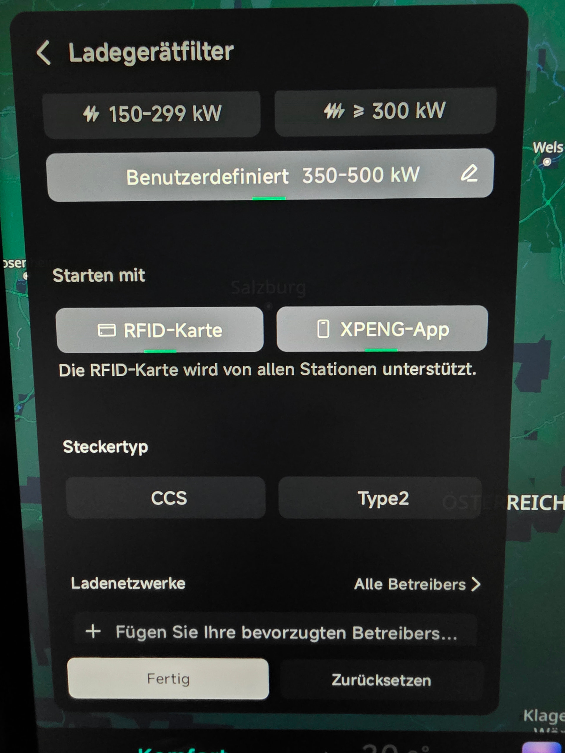

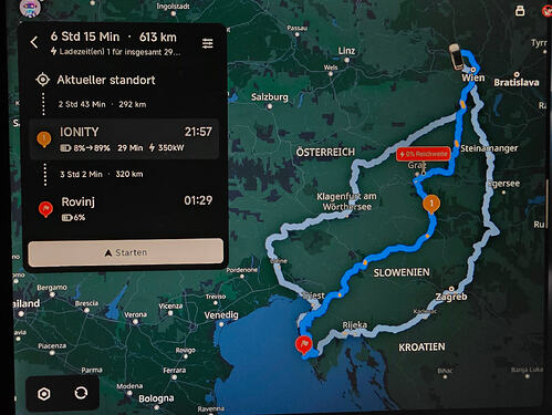

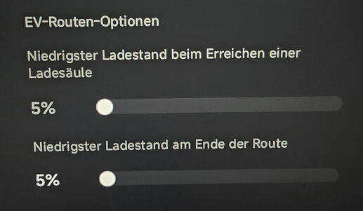

Tippe bitte im zweiten Bild auf die Einstellungen oben rechts und zeig uns was da eingestellt ist?

der erste Screen zeigt die Settings vom zweiten

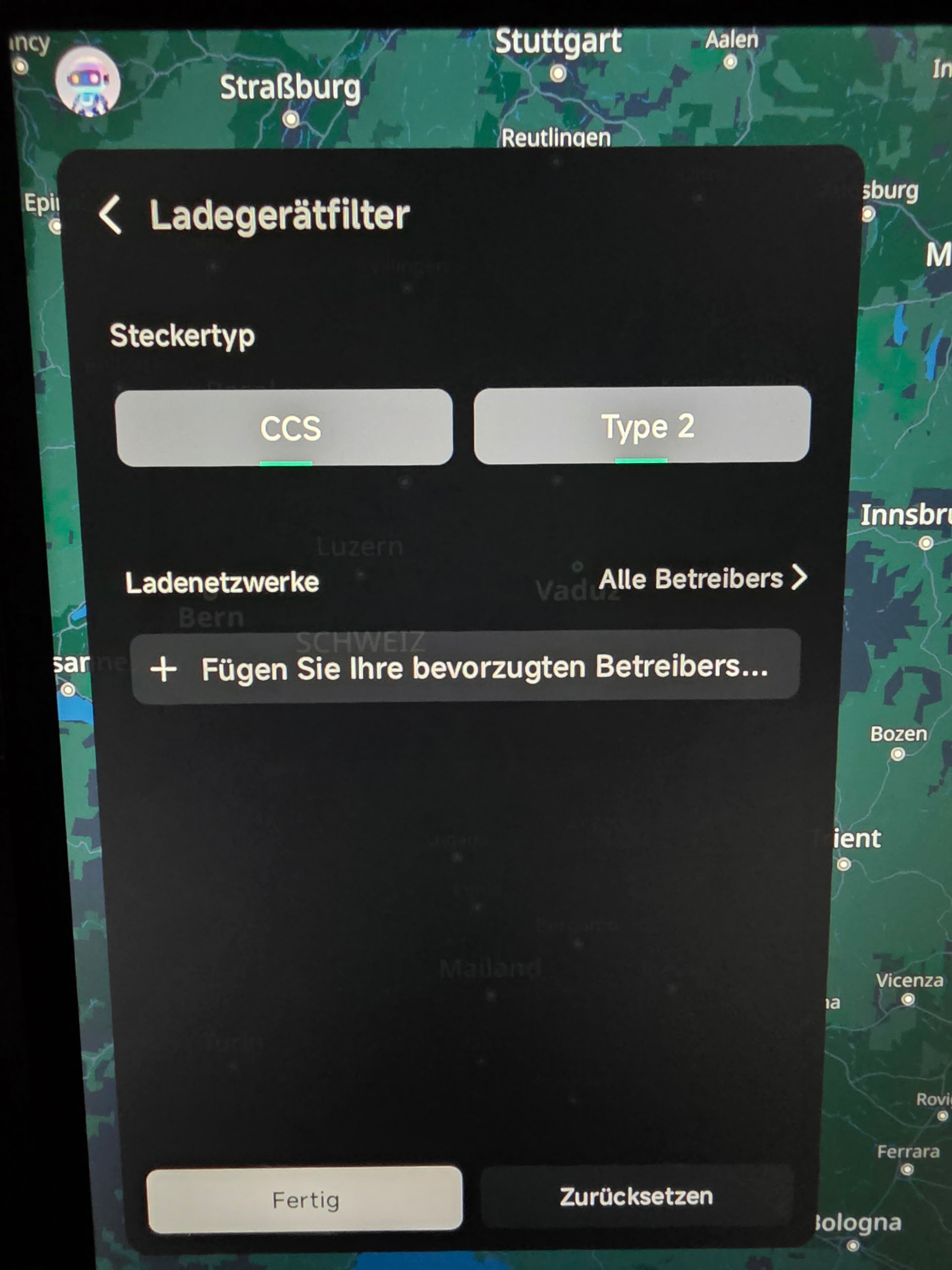

Ok. Man kann einmal ohne Ladeplanung einen Filter setzen und einmal mit. Probier das gerne mal aus, mich würde das Ergebnis echt interessieren.

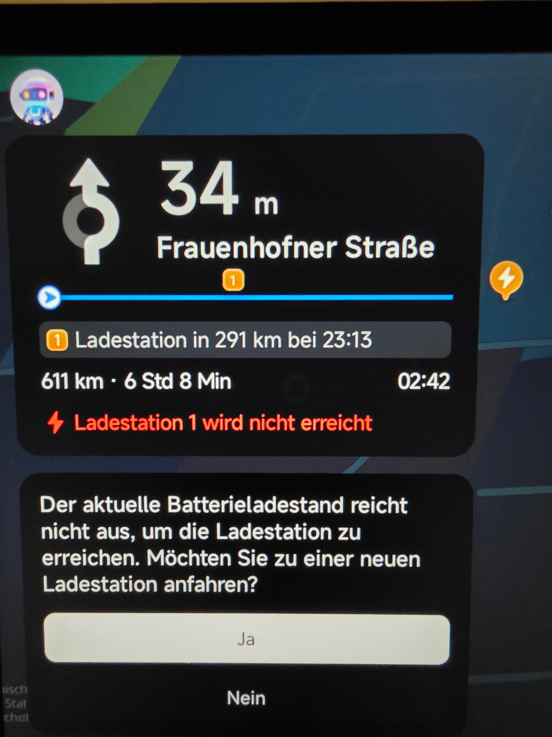

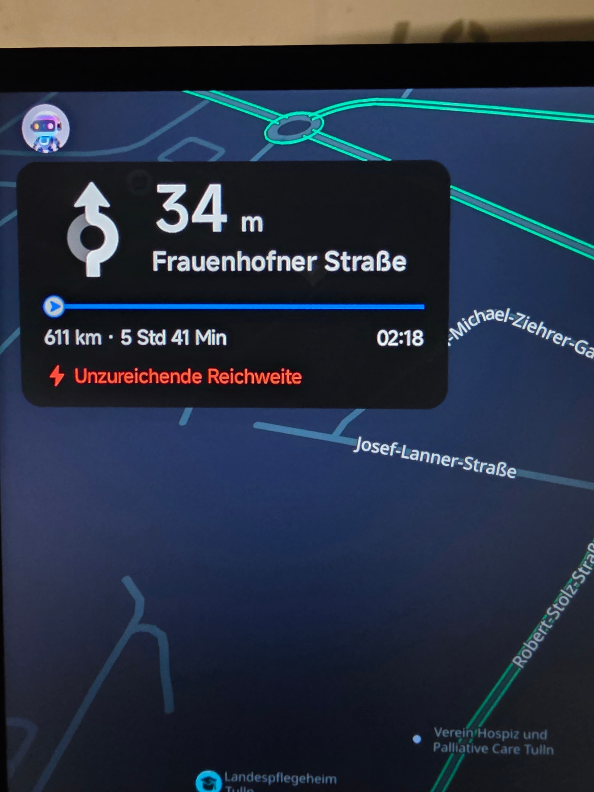

hier die Einstellungen / der Versuch über die normale Routenplanung und den dabei integrierten Filter:

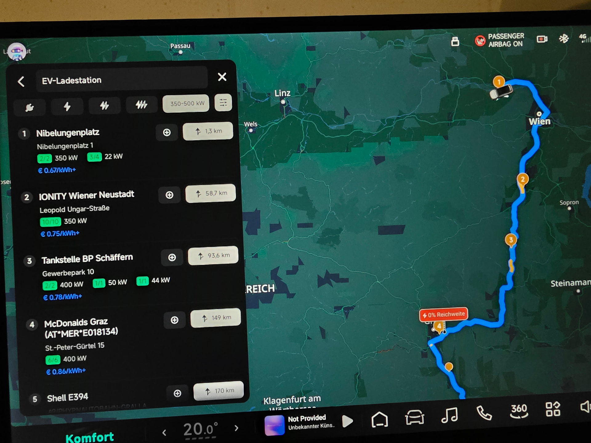

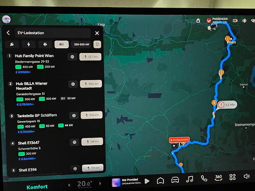

das hier ist die gleiche Route, aber danach mit der manuellen Suche nach Ladestationen mit dem Button ganz unten am Screen:

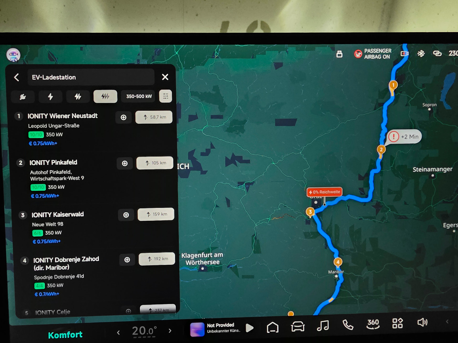

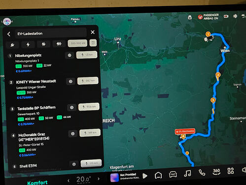

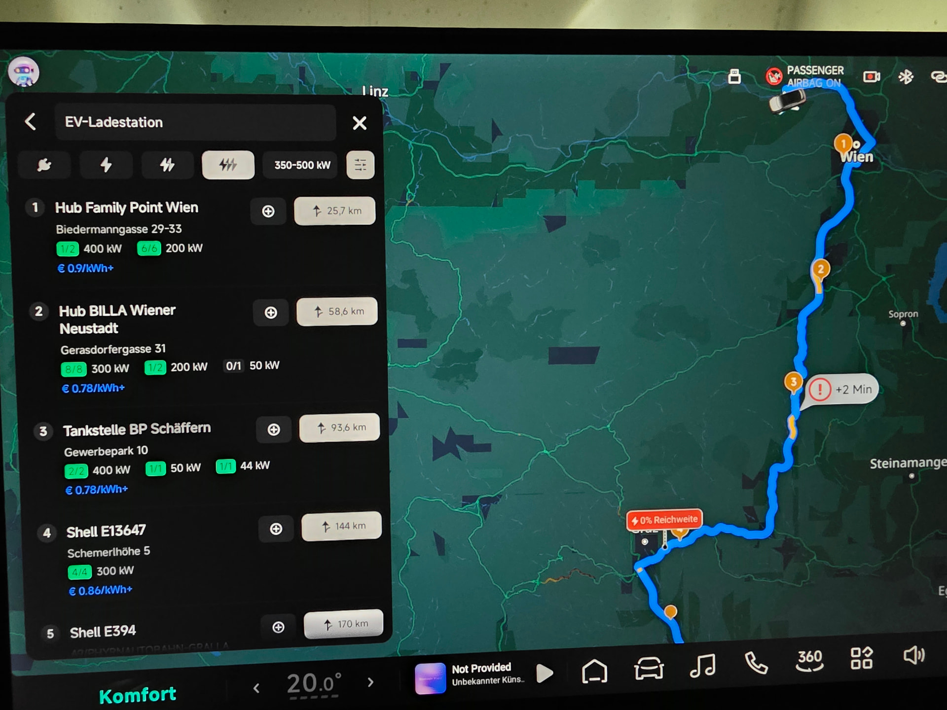

so sieht diese manuelle Suche aus mit nur Ionity, bzw dann mit Shell und Smatrics dazu als Betreiberfilter:
also für mich sieht das so aus, wenn ich das nun richtig mache, dass die manuelle Auswahl klappt, aber die automatische Routenplanung nicht… und das war bei mir eigentlich mit 5.8.0 auch schon so
