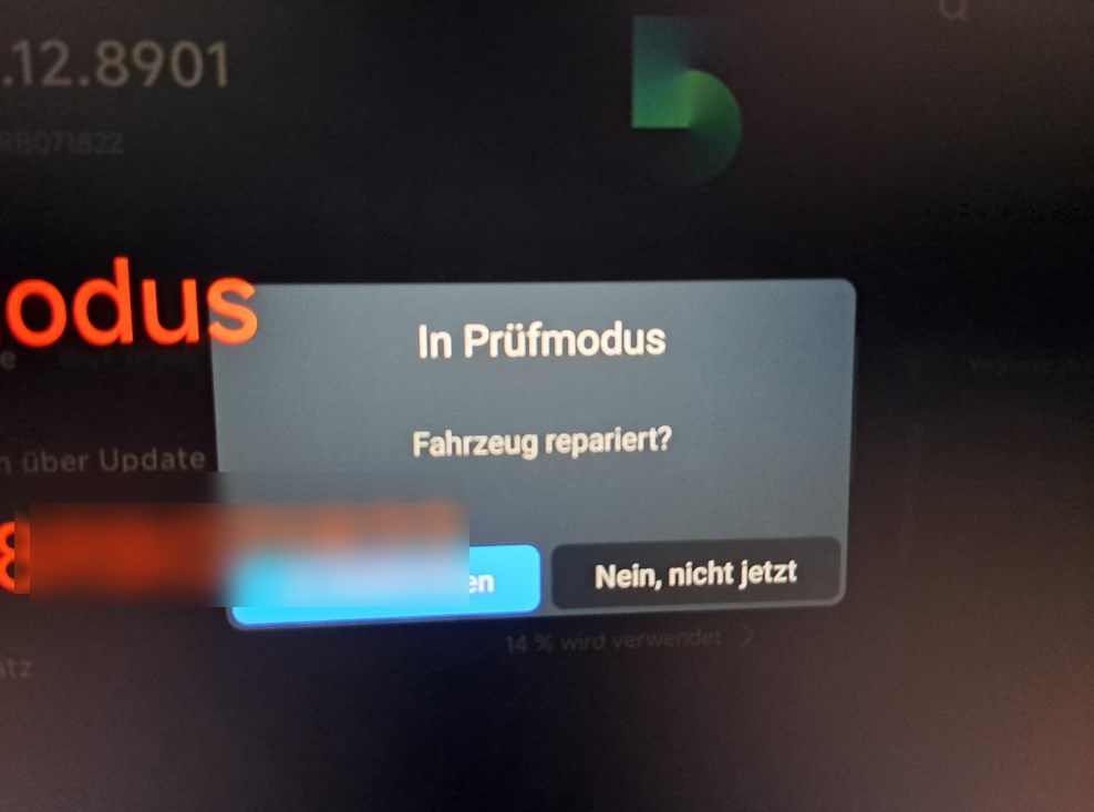

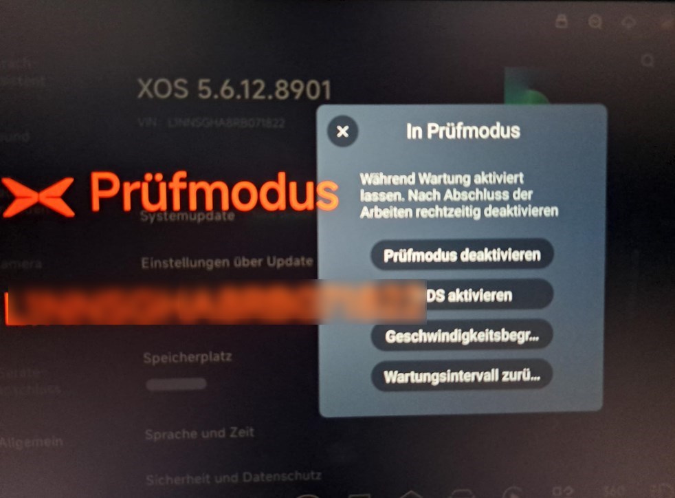

Ich habe aber einen Menupunkt im Prüfmodus gefunden, mit dem ich den Modus auch am Display beenden kann.
Jeder Versuch macht Klug. :wink: machen und fertig :face_with_peeking_eye:

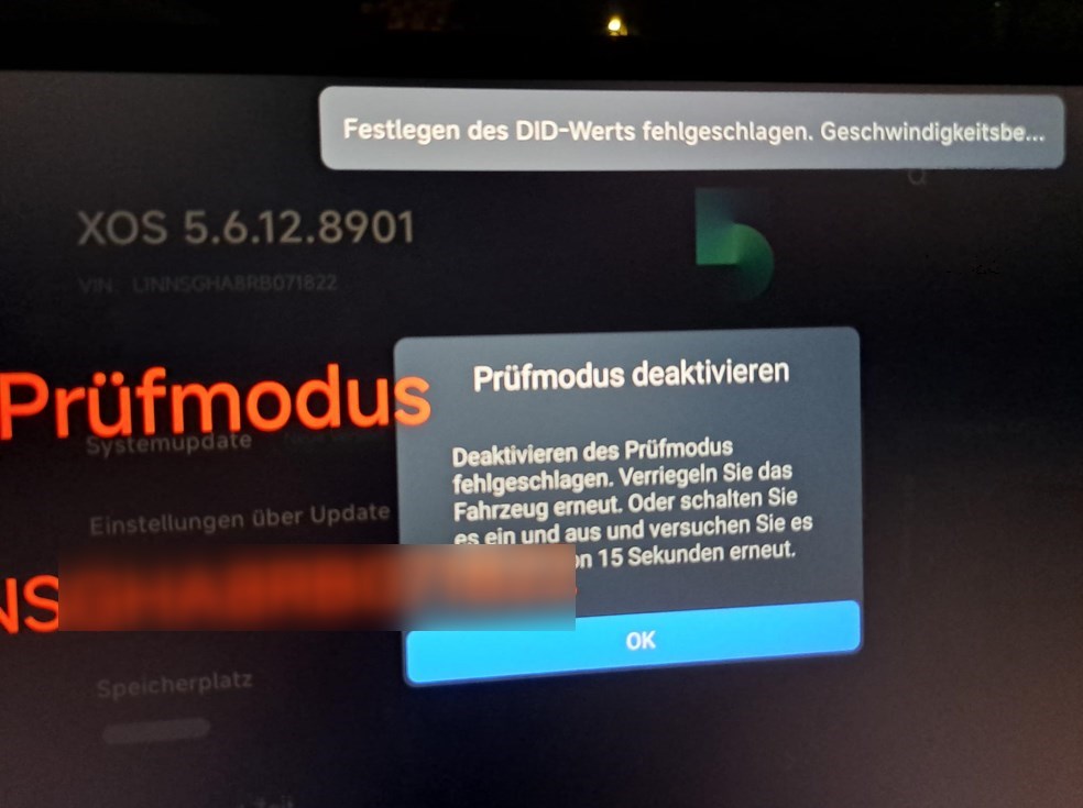

Aus dem Prüfmodus komme ich einfach nicht raus …

So gerade noch mal draußen gewesen und jetzt konnte ich aus dem Menu endlich raus.
Vorher aber noch mal die Endgeschwindigkeit auf 250km/h gesetzt und für die nächsten 6 Jahre Mobilfunk frei … :grinning_face:
