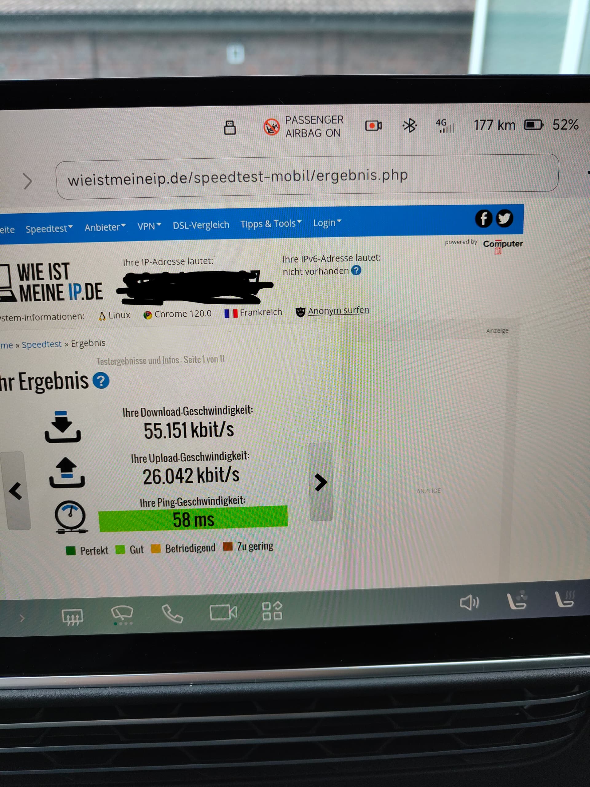

Bin gespannt, ob es aktuell noch die französische SIM Karte ist und ob es noch 4G oder doch 5G ist.
Belgische :wink:

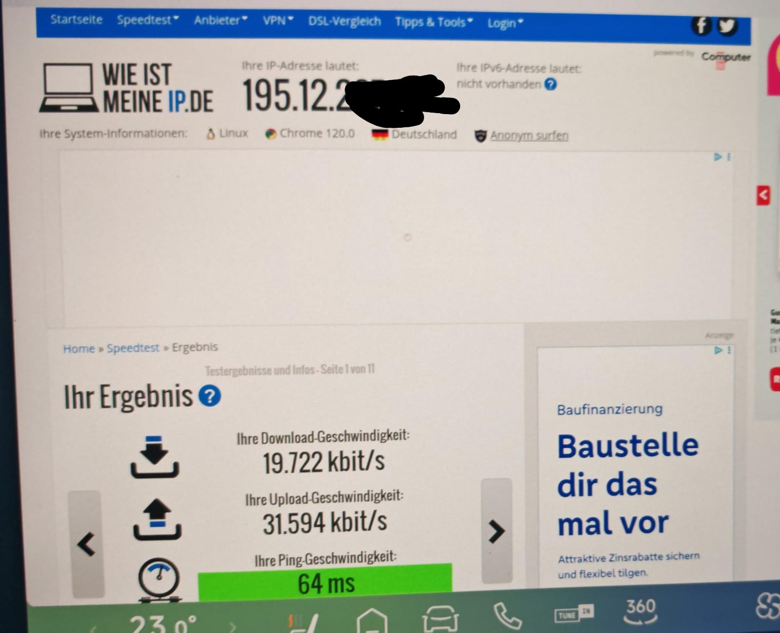

So, habe heute mein Auto abgeholt.
Ein Fahrgefühl, wie Tag und Nacht, wenn man von VD TIGUAN Diesel in den XPENG G6 steigt.
Die neue E-Sim Karte scheint jetzt eine deutsche zu sein.
Danke für die Info! Upload höher als Download - was denn das für ein Tarif? :smiley:
Das ist… ernüchternd.
Standort Gütersloh, originales Modul im G6 vFL.
Ja, natürlich kommt es auf den Dienst und die Verfügbarkeit am Standort an, jedoch hätte ich da schon was „besseres“ erwartet. Jedoch hat der Wagen hier nur 40% Empfangsqualität :face_with_peeking_eye:
