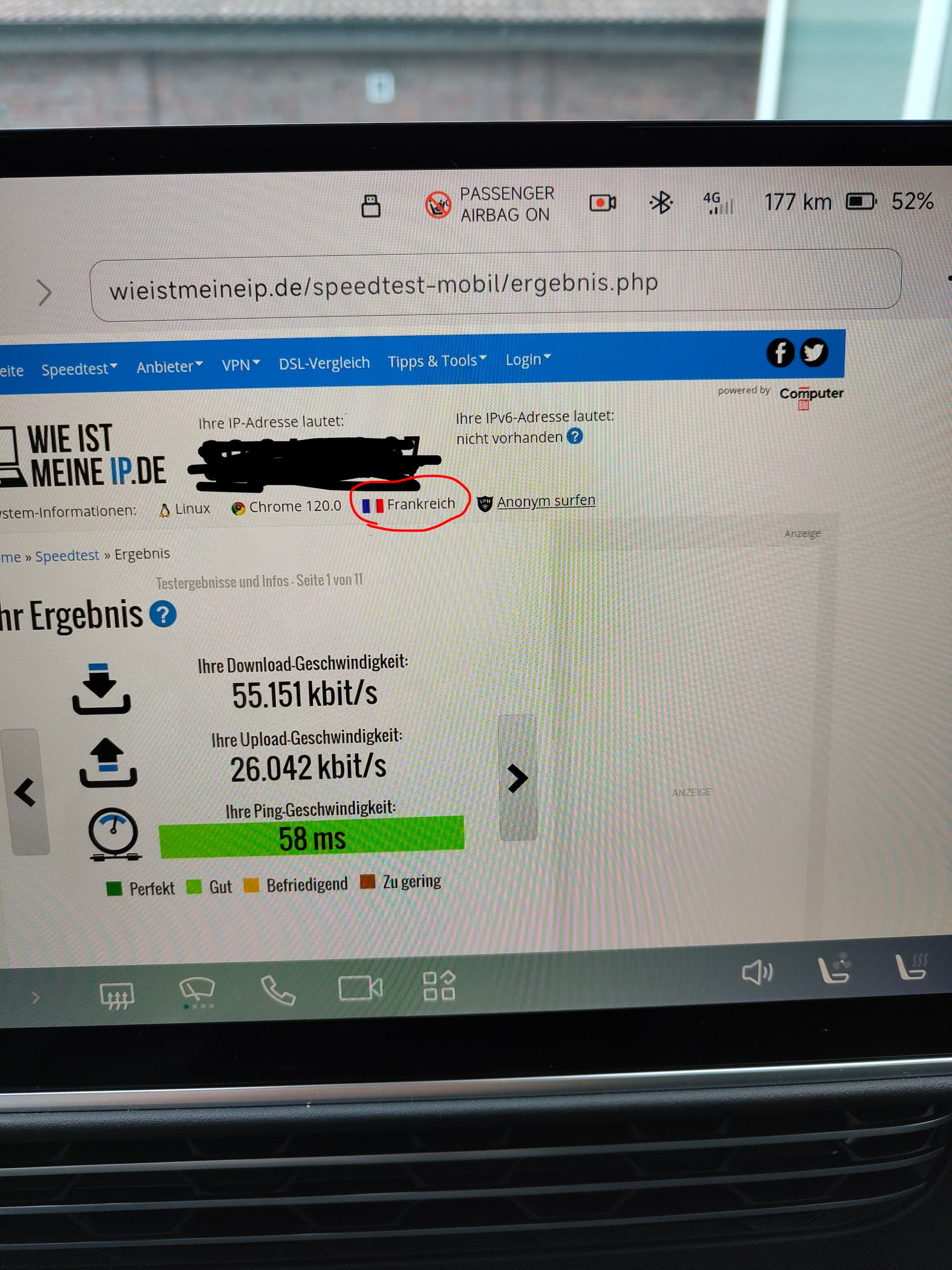

Aktuell gibt es sogar die Info dass einige T-Boxen wohl eine Hongkong-IP-Adresse haben und dann in Deutschland zu massiven Problemen führen und erneut getauscht werden müssen.
Also unbedingt mit wieistmeineip.de testen, ob ihr eine Deutsche oder Hongkong IP habt.
Und woran erkennt man ob die ID deutsch oder Hongkong ist?
Im auto den Browser aufmachen und z.B. auf die von @KaJu74 genannte Webseite wieistmeineip.de gehen, da steht dann welche IP man hat und zu welchem land diese gehört
Da auf der Seite direkt, hier mit verbautem (alten) Modul aus 01/2025.
Bei meinem sickerten die Daten nach dem Wechsel der Box ja nur noch bitweise. Seit 2 Tagen ist das Auto jetzt komplett offline (Statusanzeige oben rechts wie beim Handy, wenn man kein Netz hat). Bin in Kontakt mit der Werkstatt. Es muss wohl auf jeden Fall das 8905er Update installiert werden. War bei mir nicht der Fall. Habe das Auto gestern mit dem Haus-WLAN verbunden. Dabei ist auch sofort das Update gekommen. Bisher hat’s aber leider noch nicht geholfen. Ich warte noch das Wochenende ab - vielleicht sind da ja irgendwelche Netz-Umbuchungsprozesse, die etwas brauchen. Ansonsten fahre ich nächste Woche nochmal hin. Er war zuversichtlich, dass er das vor Ort mit Techniker-Unterstützung aus China lösen kann. Die achten jetzt auch drauf, dass sie nach Wechsel der Box keine Fahrzeuge mehr mit der 8904er Firmware vom Hof lassen.
