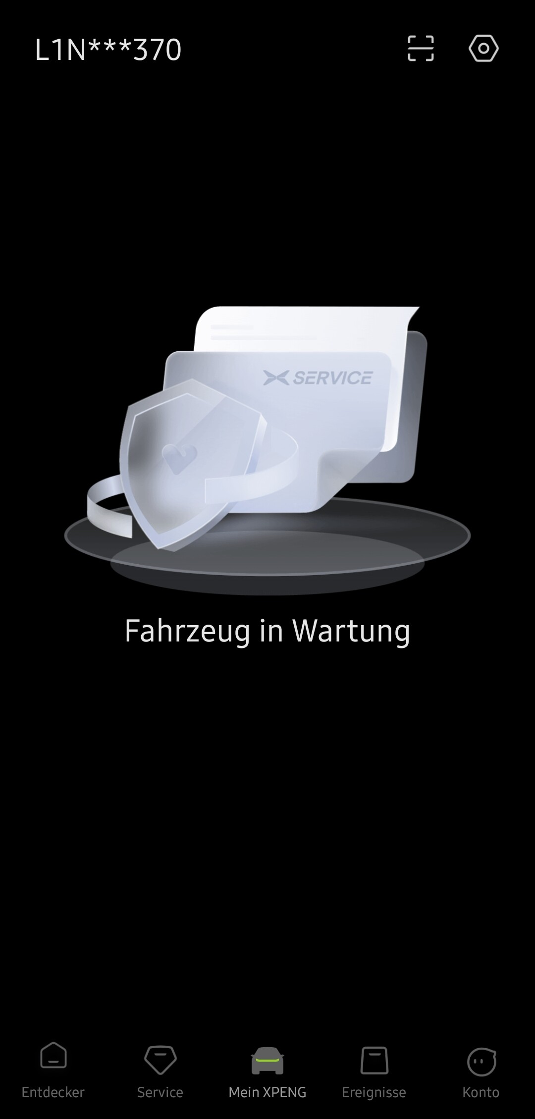

Hallo mxmlm, wie sieht’s denn bei dir aus? Hat die Umrüstung der Box mittlerweile bei dir geklappt? Und wenn ja, wie ist dein Eindruck von der neuen Box?
Leider nicht. Steht noch in der Werkstatt. Ich werde hier berichten wenn es Neuigkeiten gibt.
Gestern wurde die Box bei mir getauscht und es funktioniert alles einwandfrei. (Süverkrup Mölln)
Leihwagen war für die Zeit kostenlos.
Bei mir wurde die Box gestern auch ausgetauscht. Und aus Versehen darüber hinaus die 1.Inspektion…nach 3 Monaten und 4.000km
Diese Hoffnung hatte ich insgeheim auch, wurde aber nix draus.
Lieber Freunde, helft mir nochmal auf die Sprünge. Übernächsten Montag wird bei meinem P7P das Telematk Module bei Autohaus Wahl ausgetauscht. Auf was muss ich/sie nochmal achten, da war doch war mit Herkunft und Version, oder?
Bei mir funktioniert jetzt wieder alles. Wichtig ist, dass nach dem Wechsel der Box das Update auf die *5er Firmware gemacht wird - am besten per WLAN, weil die SIM dann nur noch tropfenweise Daten liefert. Die *5er Version wurde rausgebracht, weil die die automatische Aktivierung der neuen eSIM können soll. Funktioniert leider aber nicht zuverlässig, weshalb das Auto in den Werkstattmodus versetzt werden muss. Dann wird bei Xpeng ein Ticket aufgemacht und ein Techniker von dort loggt sich remote ein (per WLAN der Werkstatt) und aktiviert die eSIM manuell.
Die Service-Partner sollten das vollständige Procedere inzwischen kennen, sodass keine mehrmaligen Besuche mehr notwendig sein sollten.
Ich hatte bei meinem Modul Tausch extra darauf gedrungen, keine neue Software zu installieren, da ich eine andere Software habe, welche er kennt.
Und bei mir war alles bestens. Ich kann sogar die zweite sim beim Speedtest ausgeraut sehen, da keine aktiviert.
