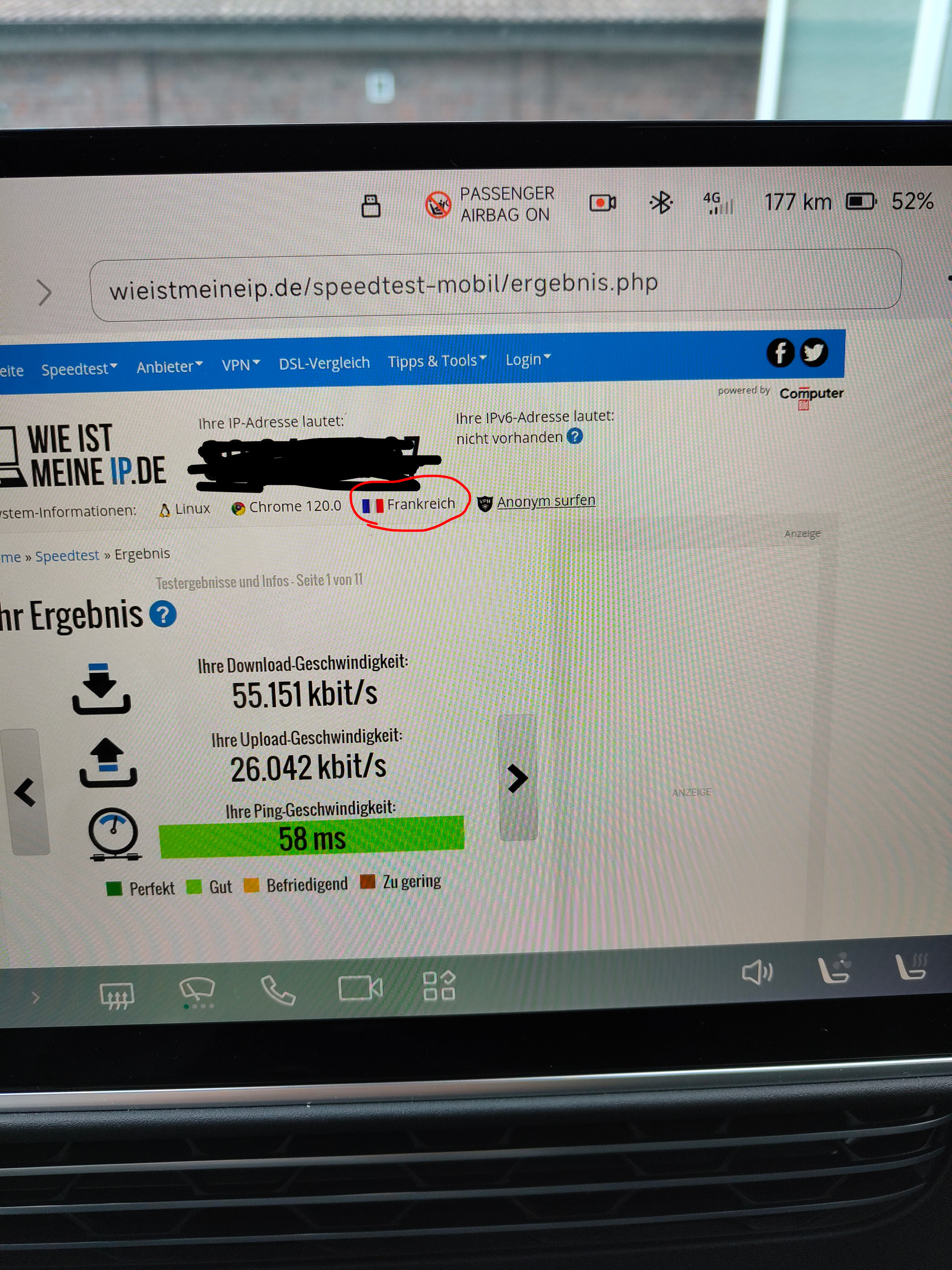

Mach ein Speedtest
Wenn es die falsche ist wird ein Server in hongkong,oder China angepeilt.
Beim Speedtest hatte ich unter 1 Mbit
Welchen Wert sollte der Test ergeben?
KaJu74 hatte was im 20Mbit Bereich.
Ist natürlich auch lokal abhängig.
Würde grob sagen: Irgendwas zwischen 15 und 60 Mbit.
Über wieistmeineip.de wird aber auch das Land der Netzregistrierung angezeigt.
Hier OG-Box.

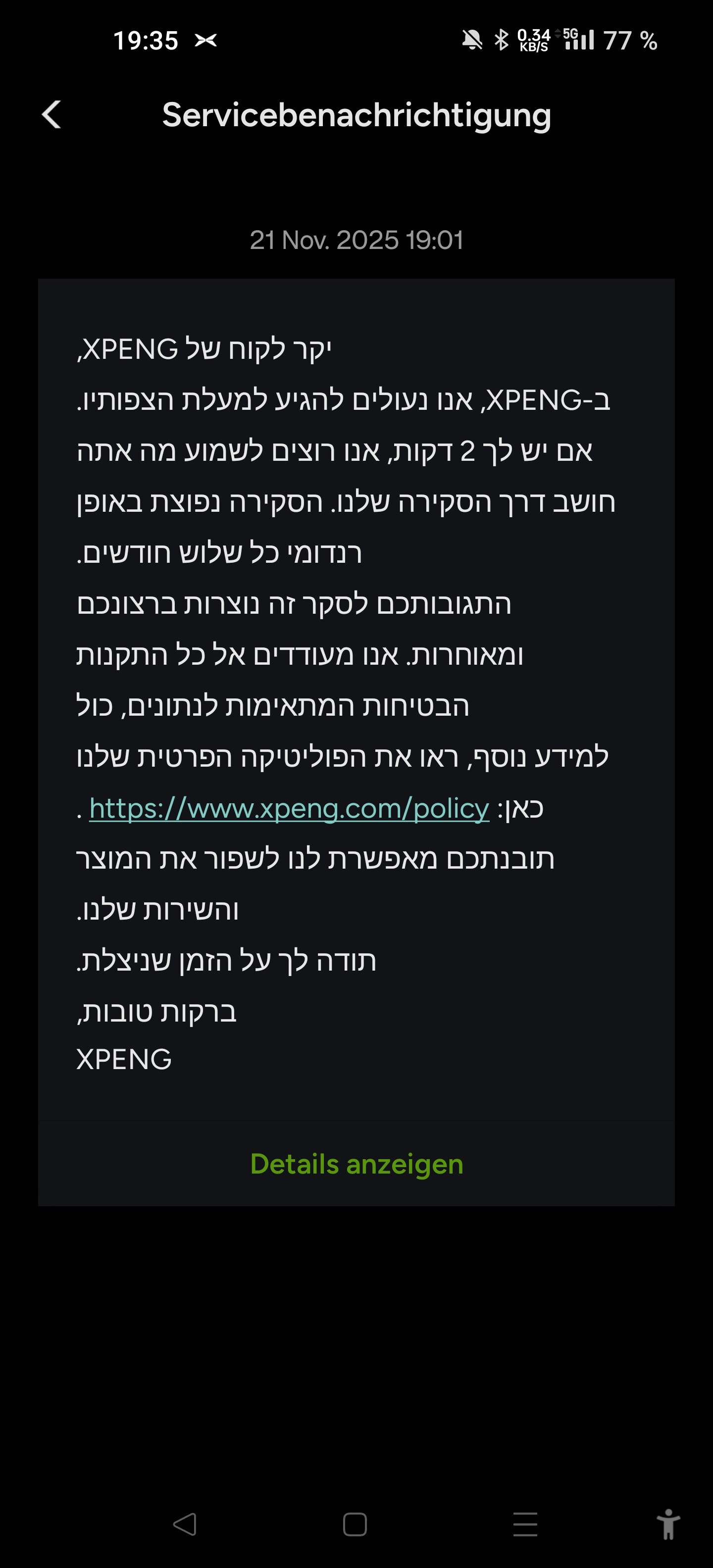

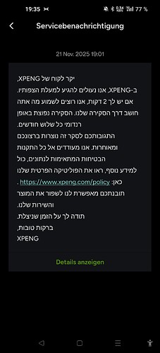

Habt ihr das auch bekommen?

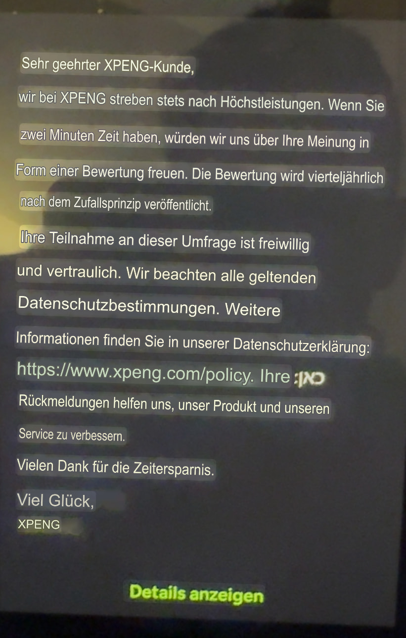

Nein, aber hier ist eine Übersetzung, für den Fall dass Dein Hebräisch auch nicht so gut ist:
Vielen lieben Dank, also nichts besonderes :joy:
PS
Der Link hat auch nicht funktioniert.
Welcher? Der zu „policy“ oder „Details anzeigen“?
