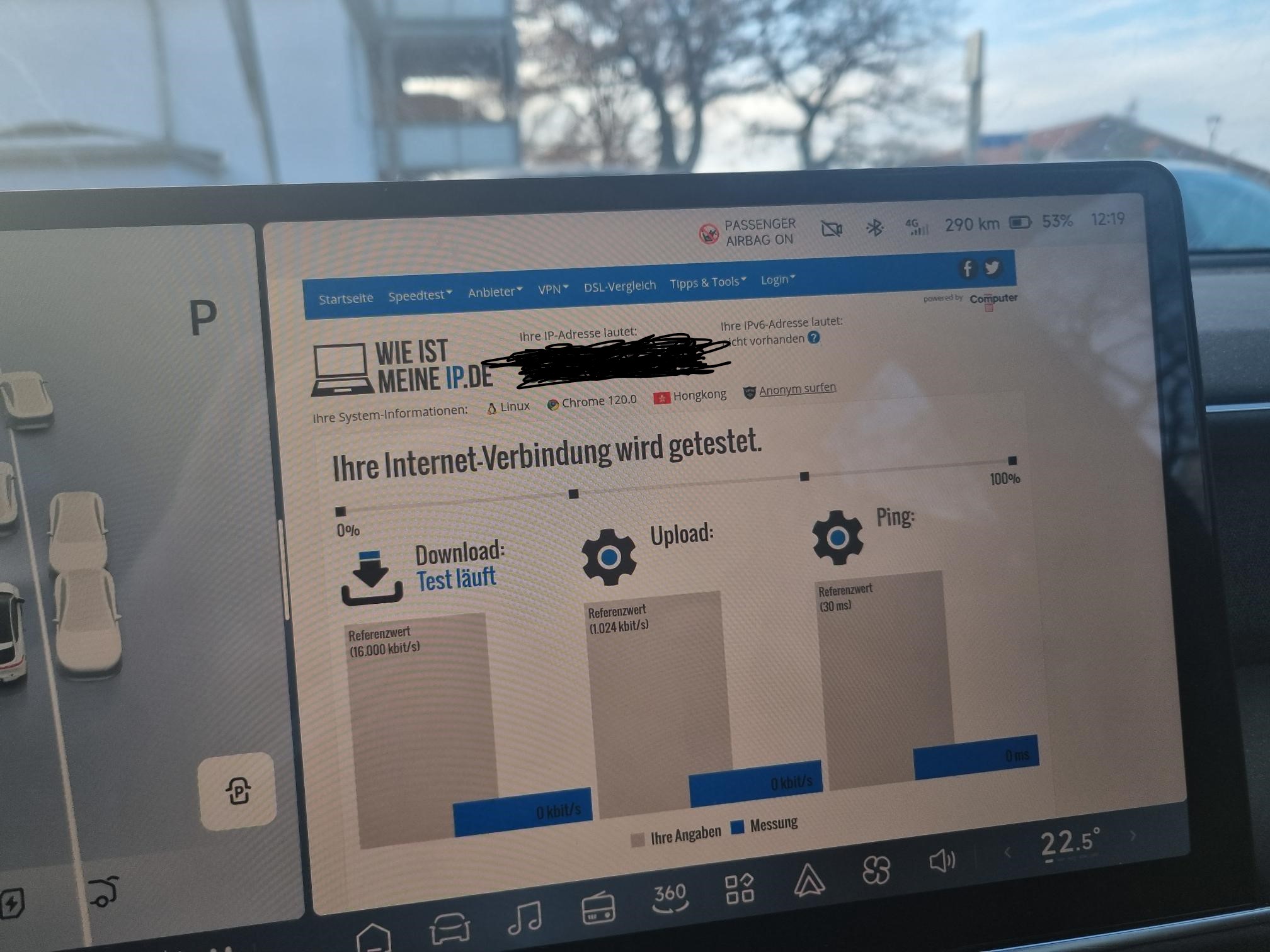

Habe versucht den Speedtest durchzuführen, leider war nach einer Viertelstunde immer noch kein Ergebnis da…also kein Speed?
Nicht nur das: Du bist in Hong Kong. Ohoh…
Na dann schnell das chinesische Update anstoßen :grin:

Kann ich das selbst beheben oder wie schaut die Lösung aus?
Nein das kannst Du nicht lösen. Wenn ich das richtig verstanden habe, hast Du ne falsche Sim aktiviert bekommen.
War es nicht sogar die falsche Box laut Andy?

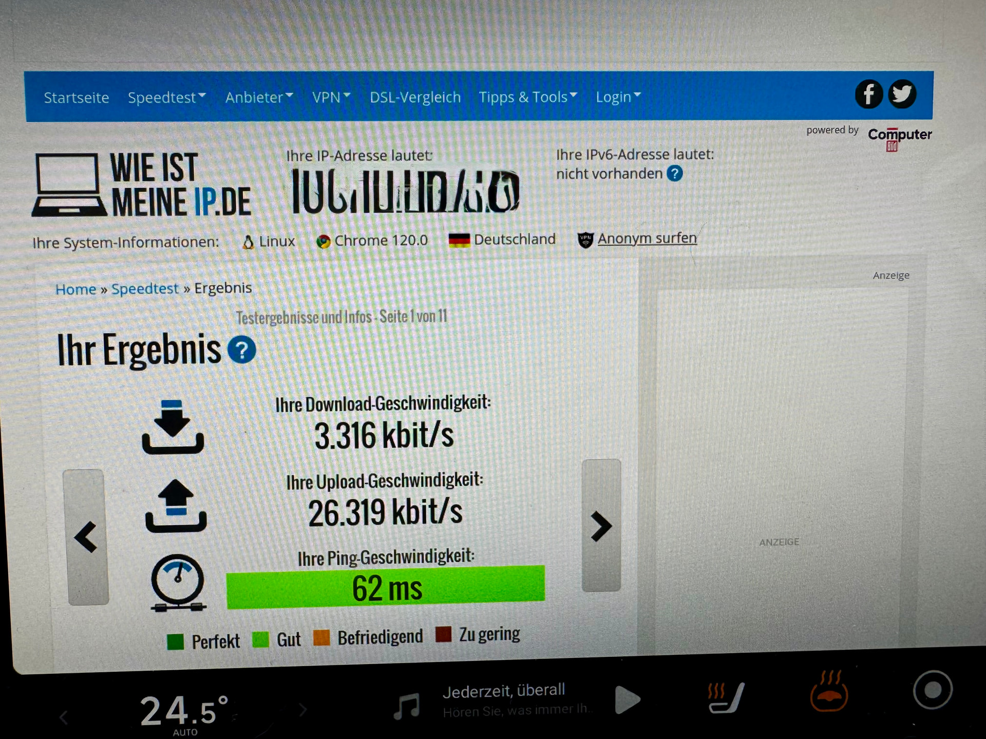

Ich war jetzt doch neugierig. So sieht‘s bei mir aus (in echt natürlich mit IP in lesbar und nicht klingonisch). Dass der Upload viel besser ist als der Download, ist etwas ungewöhnlich aber ergibt irgendwie auch Sinn.
Würde auch sagen, dass das ne falsche Box ist. Eine Box mit Hong Kong IP haben sie tatsächlich vor 3 Wochen bei meinem G6 auch zum laufen gebracht, bis ihnen das aufgefallen ist und sie die wieder ausgebaut haben…

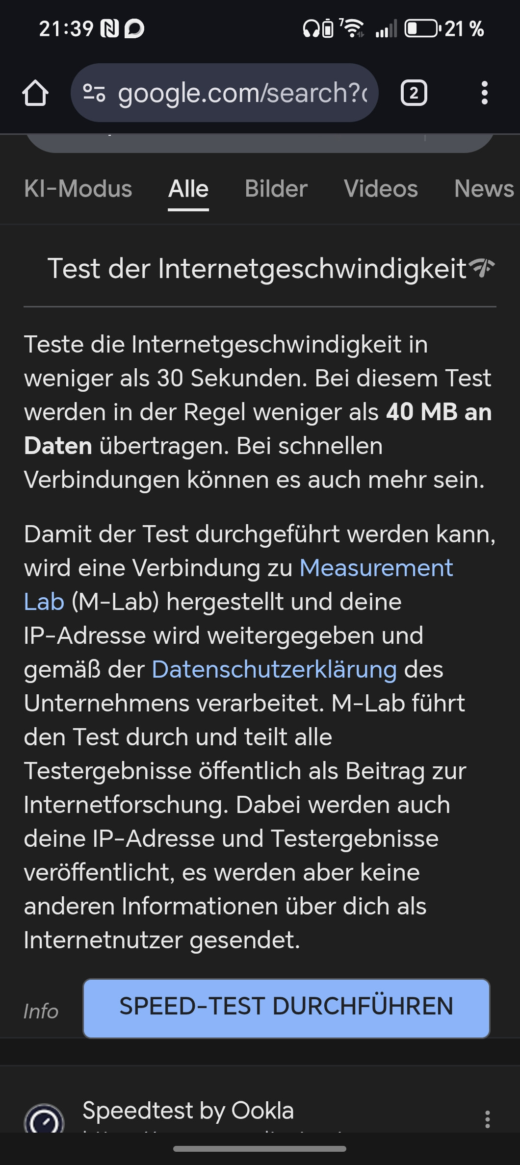

Nimm bitte den Speedtest von Google der ist viel schlanker
Der geht immer
Wenn du unter 1 Mbit bist
Hast die falsche drin
Der zeigt aber nicht die lokalisierte Sim an.
Und das ist hier entscheidend.
