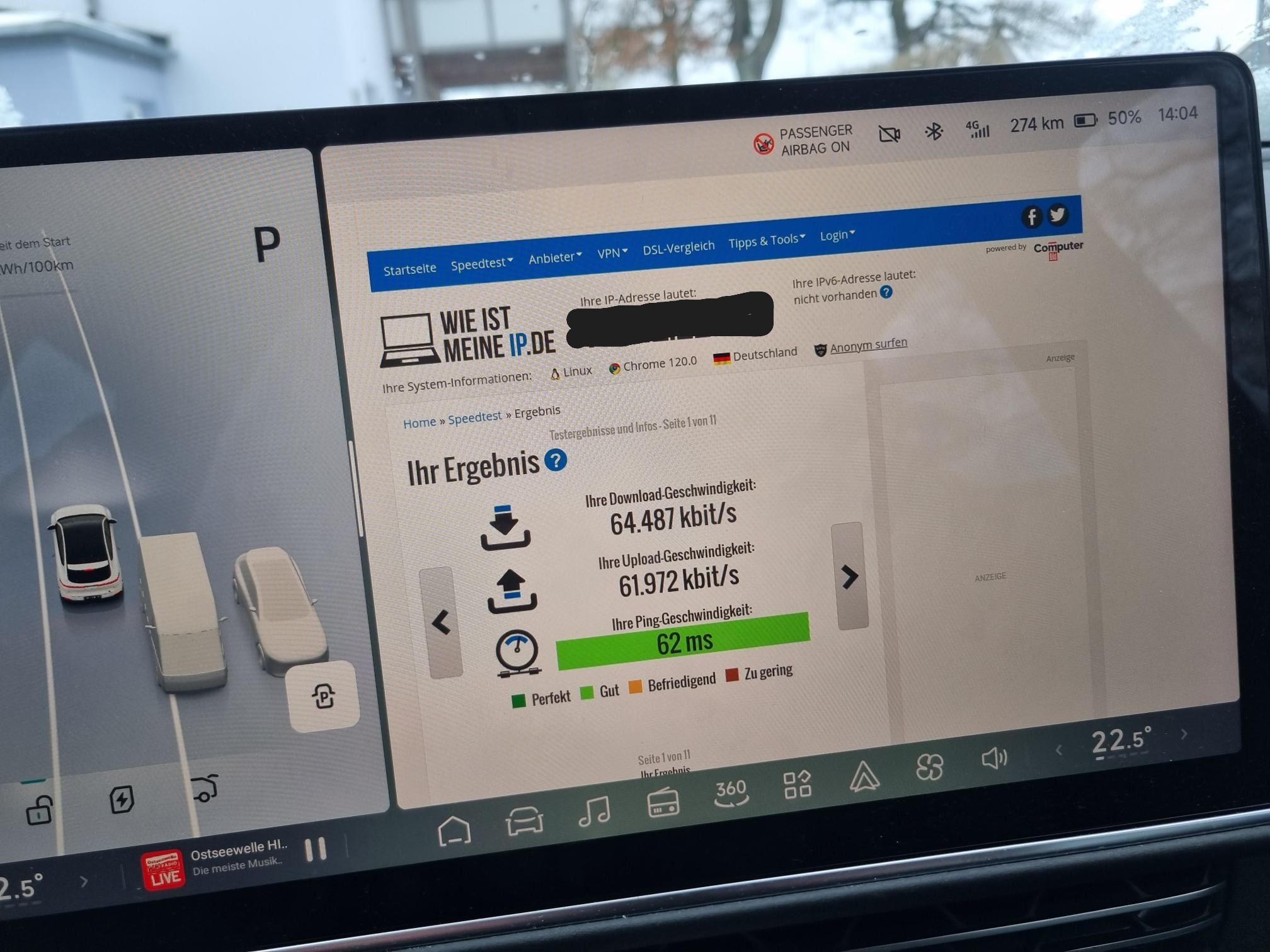

Seit heute kann ich mein Auto über 4g nicht mehr erreichen
Ist das eine störung von xpeng oder haben sie mir die Karte von der alten t- abgeschaltet.??
Habt ihr alle ansonsten Empfang?
Meiner hat Empfang
Son Mist
Sorry :sweat_smile:
Mein P7 auch.
Ganz normaler Empfang auch bei mir.
