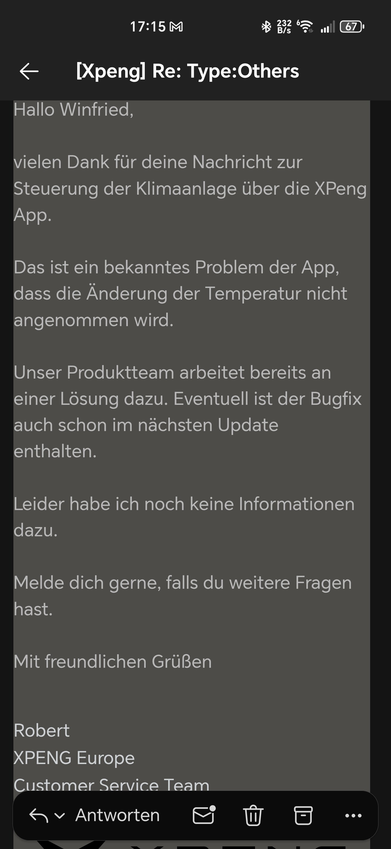

Tim heißt jetzt Robert​:joy:
Ist jetzt die Frage, hat “Robert” recht und es liegt an der App, oder es ist doch das Fahrzeug.
Welche App Version hast du, ggf. eine Beta oder IOS?
Bleibt nur noch eine Frage: ist das @robibert oder @Robert1982 ? Outet Euch, wer hat nen neuen Job?
Eben auf die 3.9 Version upgedatet, Fehler immer noch da. Werde auch mal beim Händler nachfragen. :blush:
Es gibt nur 1 wahren Robert hier
Das sehe ich genauso, danke für deine Zustimmung. :rofl:
