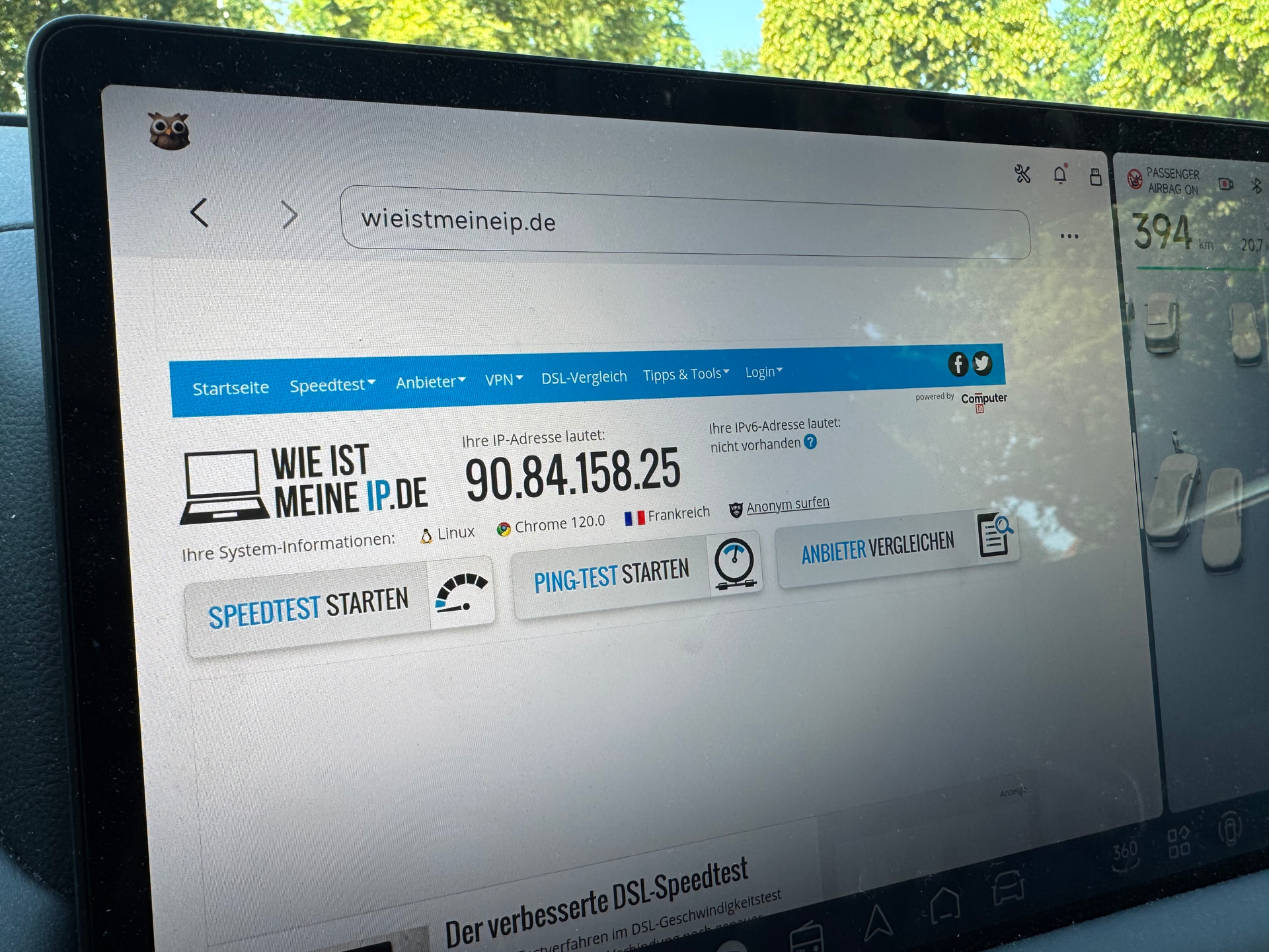

Ja, im Browser im Auto „whatismyip“ aufrufen. Zeigt sich dann eine französische, ist die alte T-Box verbaut. Ansonsten hast du eine deutsche IP-Adresse.
Mit Sicherheit bei dir gar nicht. Selbst mein vFL G6 von 04/25 braucht den Tausch nicht!
Yep.
Hab’s grad mit dem Tipp von @dutchbavarian geprüft.
Meine IP kommt von Frankfurt/Main.
Dann passt es :+1:

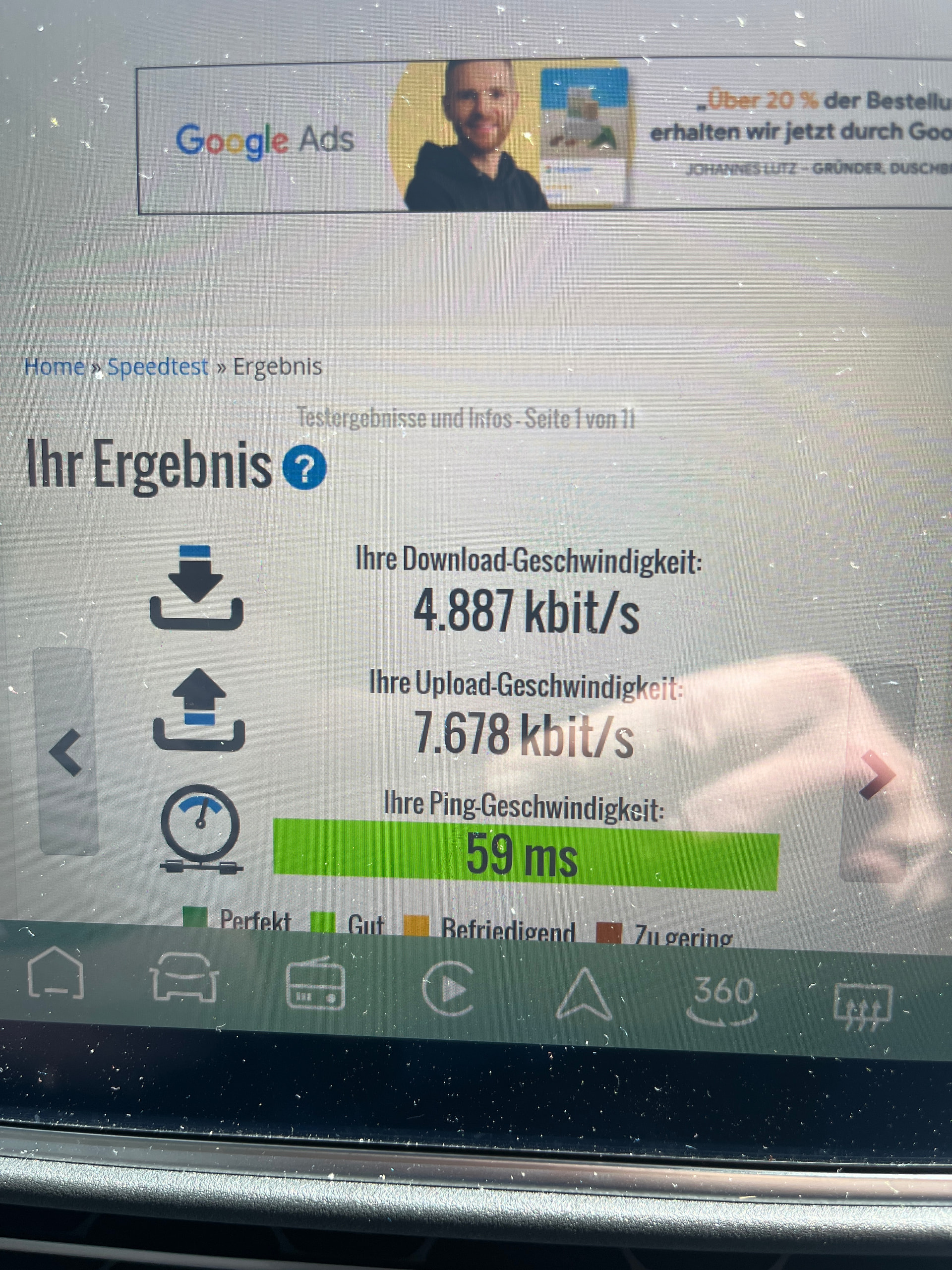

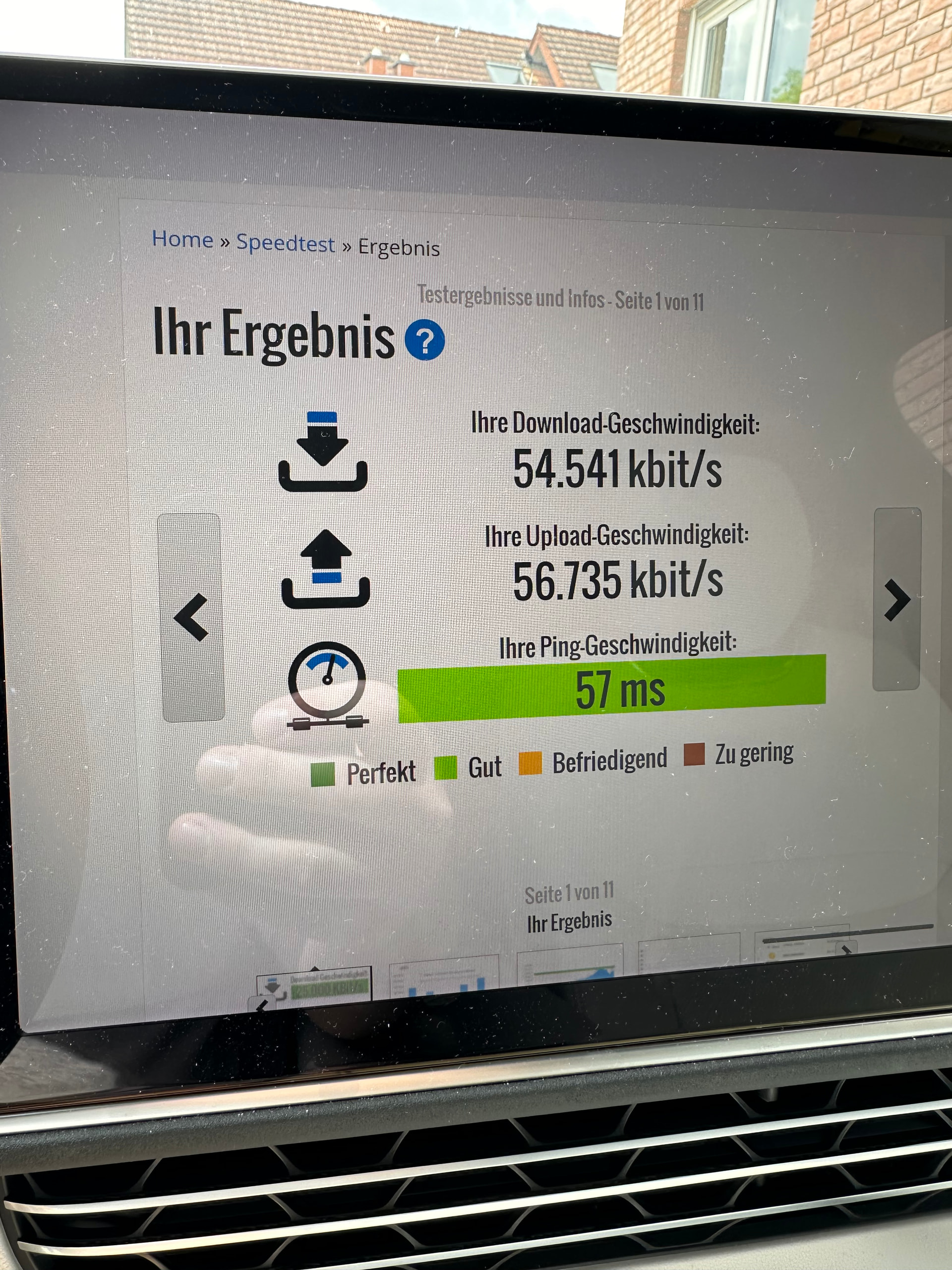

Ich habe auch noch die erste Box im G6P vfl, und bekomme eine deutsche IP-Adresse. Allerdings hat XPeng bzw dessen Provider meine Bandbreite seit 1.6. auf 5k Download und 7,5K Upload begrenzt.
Ist bereits mehrfach getestet, ich bekomme immer sehr ähnliche Werte.
Ich würde sagen, der Punkt ist das Tausender-Trennzeichen, nicht das Dezimalkomma.
Du kannst dir hier mal eine Datei herunterladen und sehen, wie lange das dauert.
Dss sind 5 bzw 7,5 MBit, also extrem zugeschnürt.

Du hast einfach bei XPeng ein anderes Standing als ich :slight_smile:
Denke eher das deine Mobilfunkzelle schwach auf der Brust ist. :wink:
