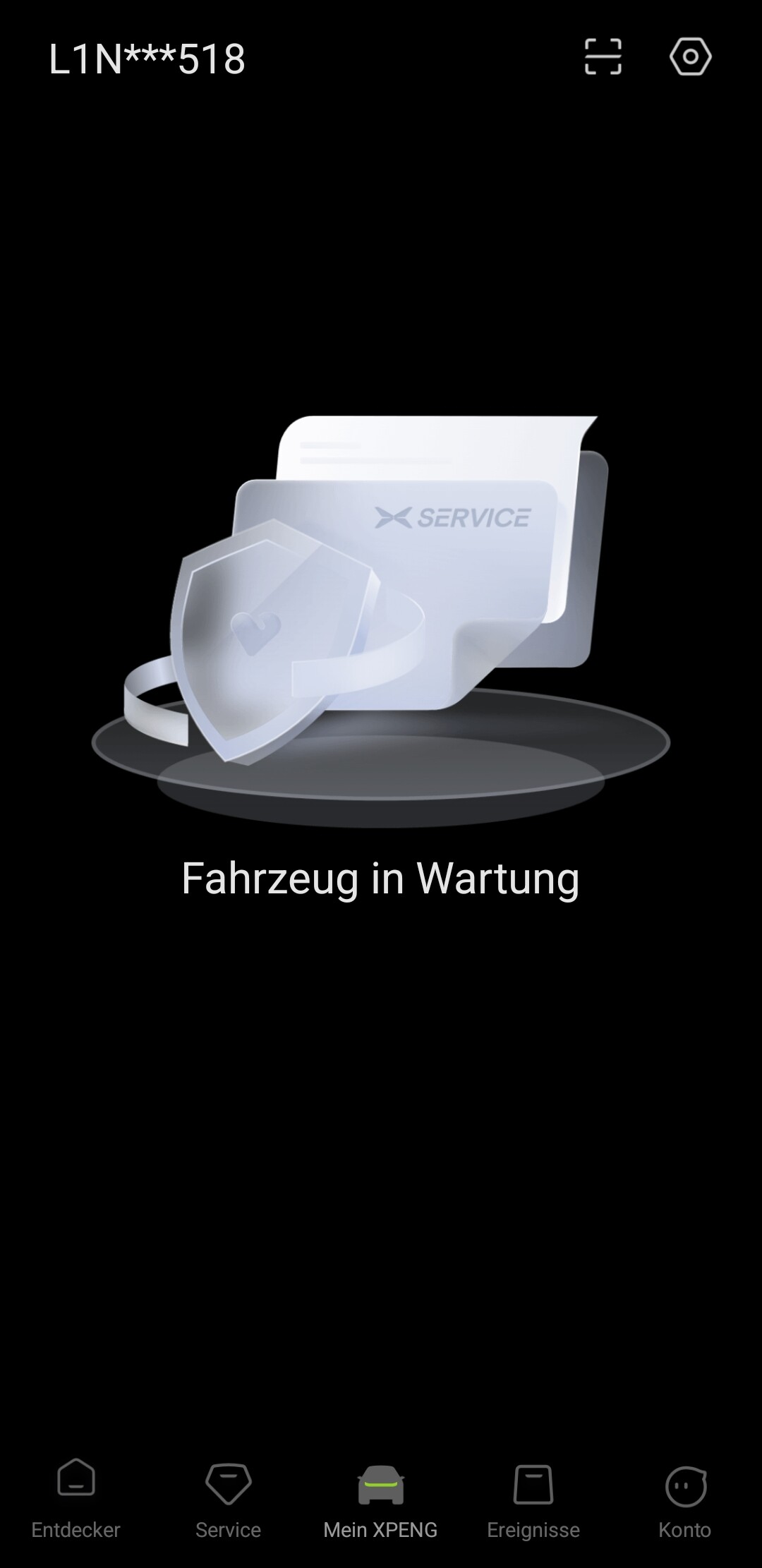

So schaut das übrigens jetzt in der App aus, falls es jemanden interessiert.

Kannst du den Standort abrufen? Oder was gerade gemacht wird?
Nö. Sehe nur dass er in Wartung ist. So wie auf dem Bild. Aber ich weiß ja wo er ist. Musste den Notschlüssel bzw. Den Physischen Schlüssel vorbeibringen.
