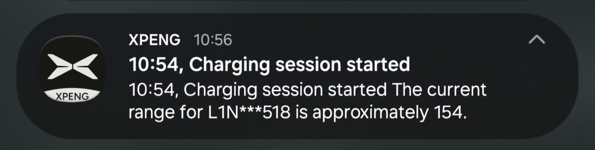

Kleines Update. Habe vorhin diese Benachrichtigung bekommen. Mein Wagen scheint also wieder zu laden.
Alles wird gut. Ich denke, die haben die 12 Volt geboostet, anschließend zum Laden angeschlossen. Jetzt beginnt die Fehler Analyse. So war es jedenfalls bei mir. Nach einer Woche konnte ich ihn wieder abholen.

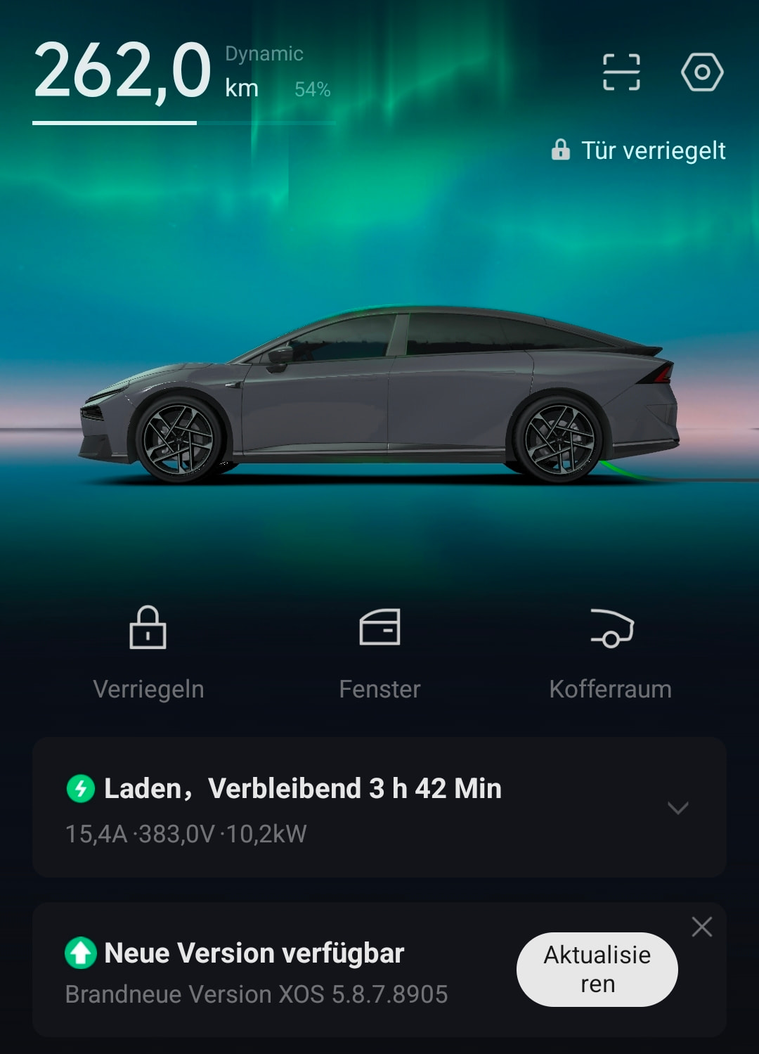

Ja so schaut’s aus. Was mich nur wundert, dass der Wagen jetzt, wo er angefangen hat zu laden, anzeigt dass er eine Reichweite von 154km hat.

Somit könnte es das gleiche problem sein wie bei mir. Der Akku war bei mir auch nicht leer. Das System hat einfach gemeint, dass der Akku auf 0 wäre. Die haben mein Auto online mit China gestellt.
Ich denke bei dir wird das auch passieren, da es ein Fehler im System sein kann.
So blöd wie es klingt, aber Xpeng wird dankbar für solche Fehler sein.
Daher denke ich eben, dass dein Fahrzeug jetzt ganz genau unter die Lupe genommen wird.

Wagen ist anscheinend auch nicht mehr im Wartungsmodus.
Die Aktualisierung bitte erst dann machen, wenn er nicht mehr am Lader hängt.
Eventuell wurde das laden begonnen wo das Fahrzeug noch im Wartungsmodus war? Erst nach verlassen des selbigen wurde dir dann die Nachricht zugestellt, da waren schon ein paar Kilometer nachgeladen. Aber ist nur ne Vermutung… :wink:
Ich versuchs gar net, es geht nämlich nicht. Dass soll die Werkstatt machen.
Kann auch sein, ja.
