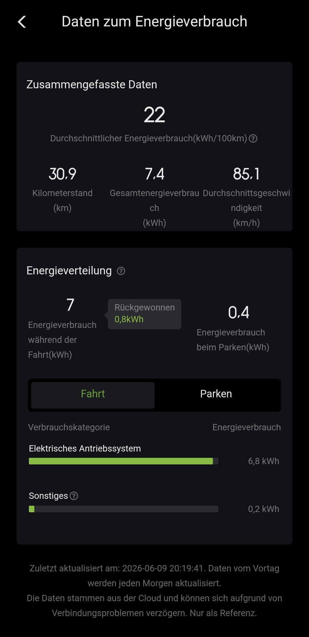

Hier, die Verbrauchsdaten von der Fahrt, als es passierte.

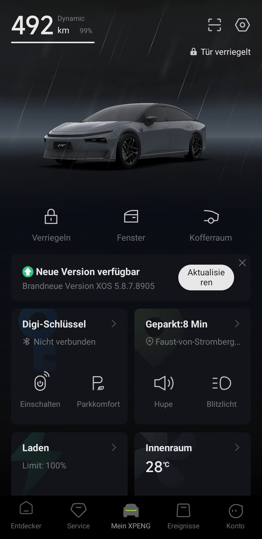

Und in der App zeigt er mir 10km mehr Reichweite.
Kannst du den Ladestand in Prozent in der App sehen? Ist er bei 100%?
Ja kann er :wink:
Wir beide auch: 99%

Komisch, dass er 99% hat. Sie wollten doch voll laden.
Die Version wird Soran schon die ganze Zeit angezeigt, aber das Update geht nicht.

Die Version kann ich nicht installieren. Und es gibt schon noch eine neuer. Mit am Ende. Muss die Werkstatt draufspielen.

Kann es nicht sein, dass er im Stand schon was verbraucht hat?

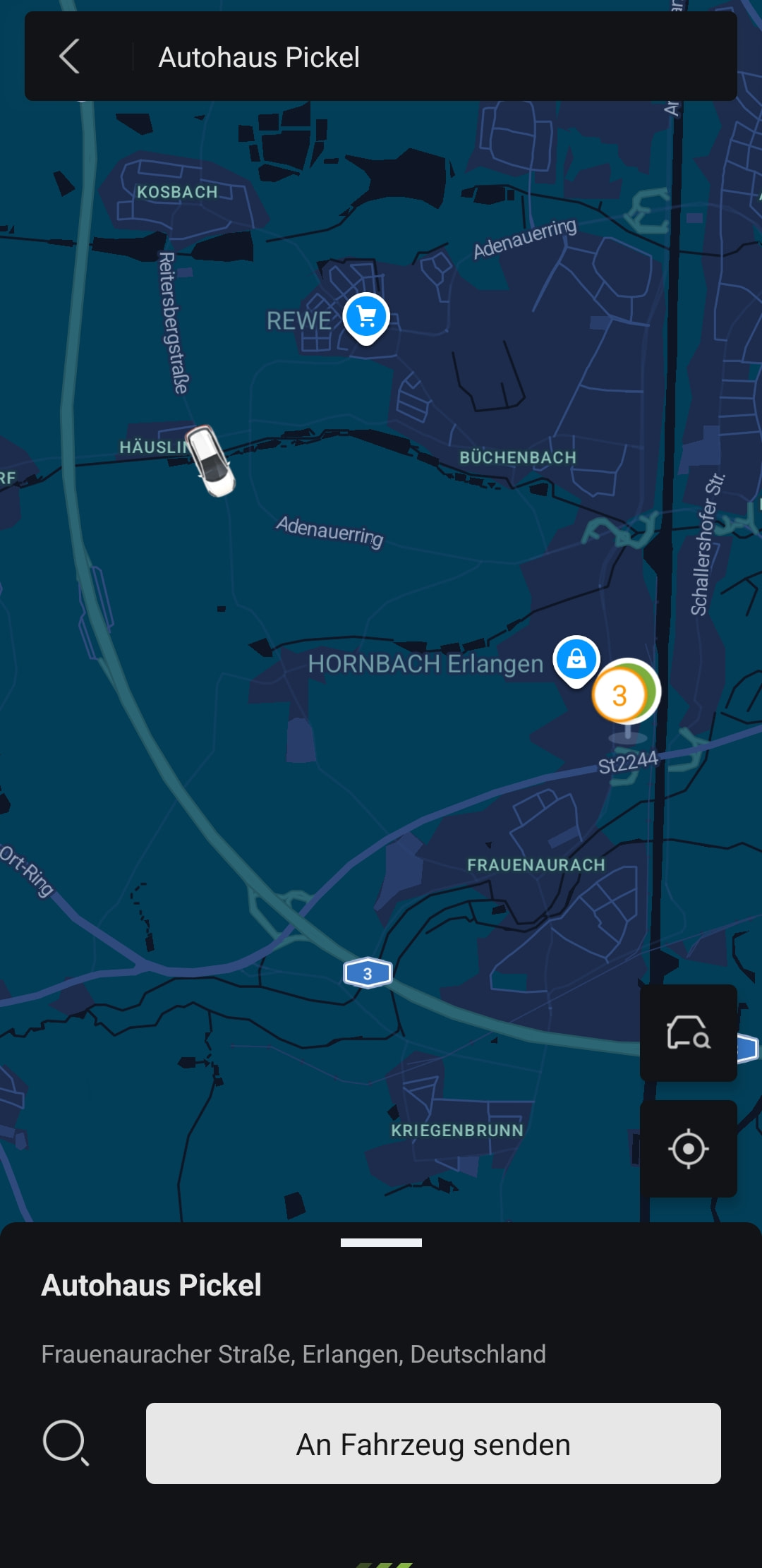

Ah ich sehe gerade, er bewegt sich!

Der Pin ist das Autohaus .
Aber nicht, wenn er noch am Kabel hängt.
Hab ja festgestellt, dass es daran liegt, dass er gerade gefahren wird.
