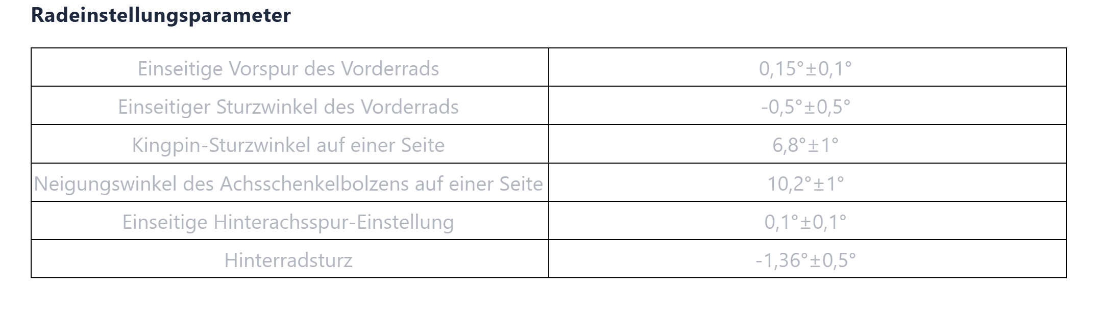

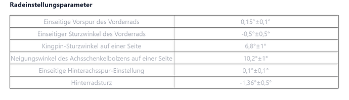

Beim stöbern im TIS Bereich bei XPeng bin ich noch auf weitere Vorgaben Achsgeometrie seitens XPeng gestoßen:
An die Fahrwerkspezialisten:
Xpeng spricht hier für meinen G6 RWD von einseitige Vorspur 0,15° +/- 0,1°
Dementsprechend müsste meine Eingangsmessung laut Protokoll doch unzulässige Werte für die Einzelspur an der VA aufweisen?
Die Angaben in Grad bei der Spur sind ungewöhnlich. Normalerweise werden da Minuten angeben.
0,15° sind 9’ Vorspur. Tolaranz 6’.
Das passt auch zum Sturz.
Hinten wollen sie 6’ Vorspur mit Toleranz 6’.
Erscheint mir recht wenig, gemessen am Sturz. Ich würde ihm eher etwas mehr geben.
Am Ende hilft einstellen und Fahrversuch. Man kann ja hinten ans obere Ende der Tolanz gehen. Also 10’ bis 12’ pro Seite. Damit ist man immer noch in der Serientoleranz, aber dem deutlich negativen Sturz eher angemessen.
