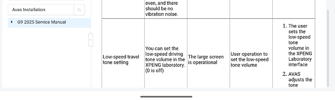

Da man ja aktuell in das Wartungshandbuch gucken kann, fand ich was zum AVAS im G9.
Ist scheinbar einstellbar, wahrscheinlich Werkstatt.
Wobei da für mich nicht ersichtlich ist, ob der Ton/die Lautstärke im Innenraum gemeint ist….. Außen ist sie ja gesetzlich vorgeschrieben. Dürfte demnach nicht komplett abgeschaltet werden. Also außen.

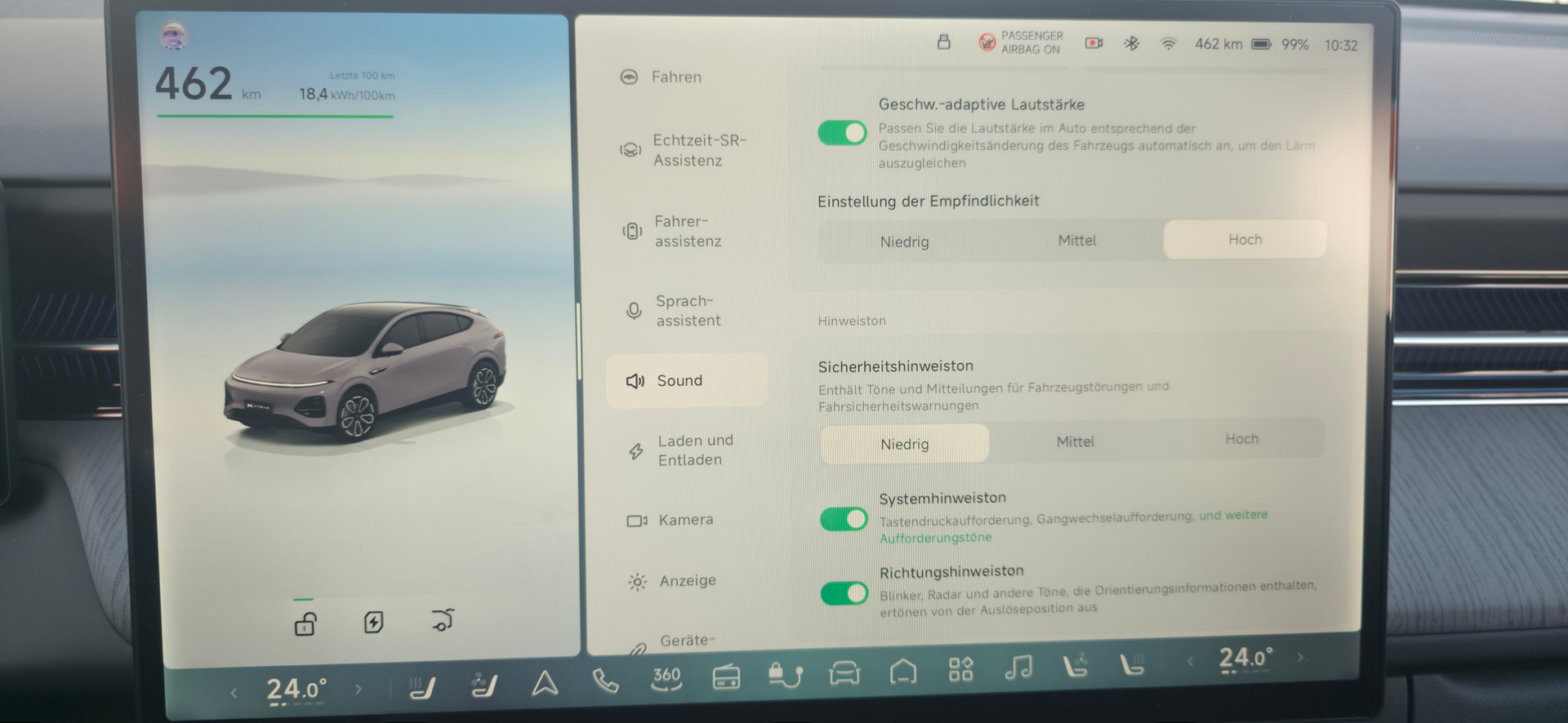

Habt ihr hier einmal die Einstellungen für die Töne auf leise gestellt? Ich hatte letztens im Web gelesen, dass das AVAS dann auch leiser werden würde?
Die Lautstärke des Blinkersignals bei XPeng-Fahrzeugen (insbesondere G6/G9) kann über das zentrale Infotainment-System konfiguriert werden.
Einstellmöglichkeiten:
  • Lautstärke der Richtungshinweistöne: Diese können in den Sound-Einstellungen angepasst werden, oft unterteilt in Sicherheits- oder Warnsignale.
  • System-Sounds: Neben dem Blinker lassen sich auch andere akustische Warnsignale in der Lautstärke regulieren.
Menüführung: Die Einstellung erfolgt im Menü „Sound“ oder „Fahrzeugsteuerung“ → „Sicherheit“.
Leider lässt sich die Lautstärke nur für alle Warnsignale zusammen regulieren. Die Blinker hätte ich gerne leise, während das Gepiepse beim Einparken hinten hätte ich gerne etwas lauter, also mindestens „mittel“.
Ob der AVAS-Sound innen darüber auch reguliert wird, muss ich einmal ausprobieren.
Mach das bitte mal. Würde gerne wissen, ob die Aussage korrekt ist. So könnte zumindest @G9P das AVAS etwas leiser eingestellt bekommen.
Hab das gerade bei meinem G6P FL (5.8.0) probiert.
Über „Sicherheitshinweiston“ verändert sich die Lautstärke des Blinkers zwischen niedrig und hoch hörbar.
Ob das ausreichend ist, muss aber jeder selbst für sich entscheiden.
