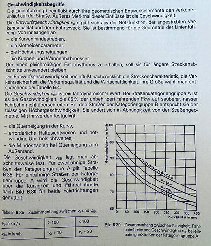

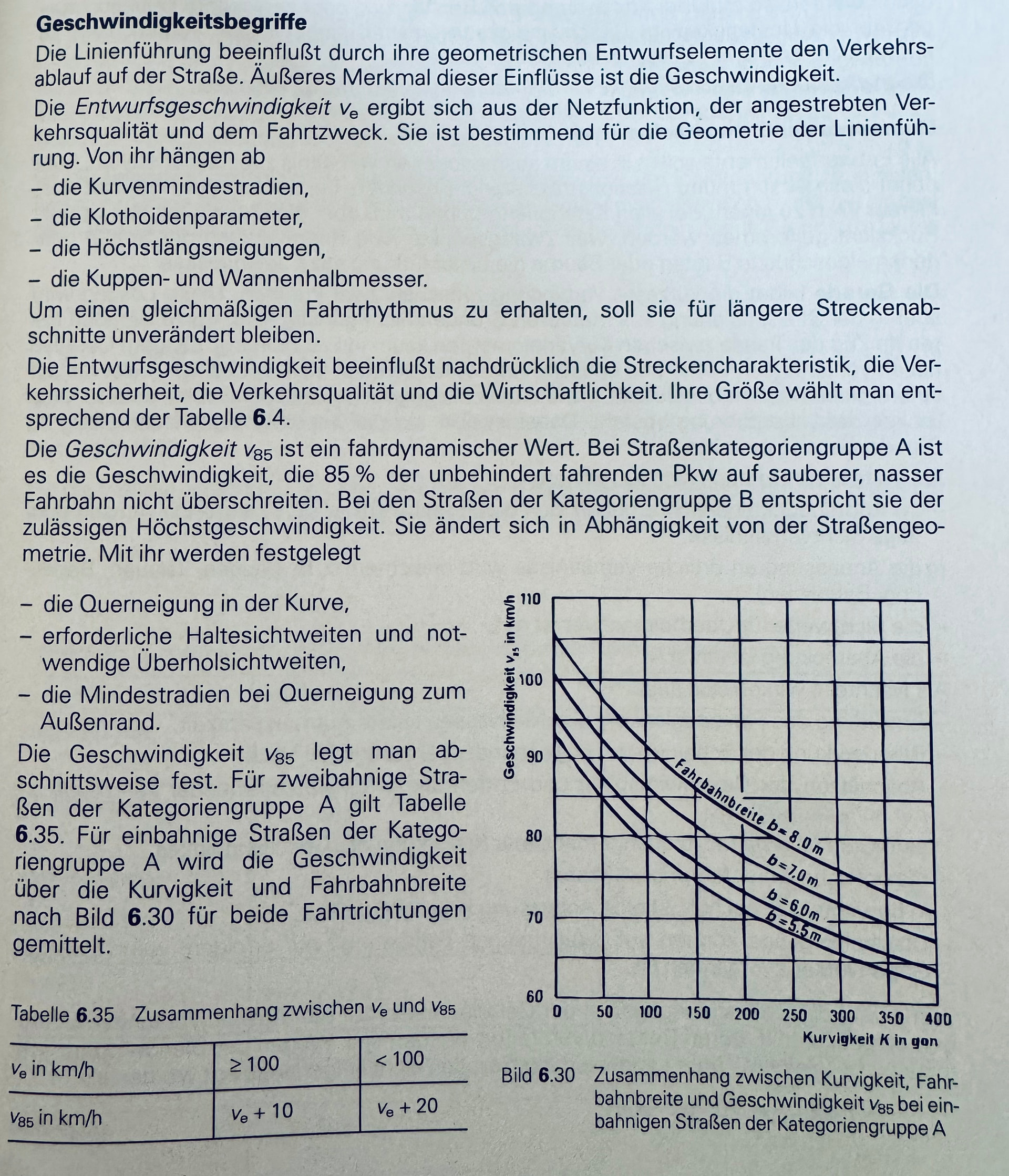

Anbei mal einen Auszug zum Geschwindigkeitsbegriff:
Aus diesem Auszug alleine wird schon klar, dass für Italien, Schweiz, Frankreich, Belgien, Holland, Österreich, Dänemark , Schweden , Polen, etc… nicht dieselben Geschwindigkeiten für die Festsetzung eines einheitlichen Tempolimits argumentiert werden können.
Hä, warum nicht? Da ist doch einfach nur beschrieben, wie Straßen in Anlehnung an die dort gefahrenen Geschwindigkeiten gebaut werden. Kategorie A (vermutlich Autobahn) so, dass es für Geschwindigkeiten passt, die 85% der Autofahrer nicht überschreiten. Das dürften damals und auch heute vermutlich so 130-140 km/h sein? Interessanterweise ist die Grafik zur Kurvigkeit aber so zu lesen, dass selbst bei einer Fahrbahnbreite von 8 Metern schon bei 110 km/h eigentlich keine Kurvigkeit mehr vorhanden sein sollte, sprich geradeaus. Oder andersrum - alle Autobahnkurven, egal wie klein, müssten eigentlich schon auf max. 120 km/h beschränkt werden?
Und nur weil unsere Autobahnen eventuell in Teilstücken theoretisch darauf ausgelegt sind, dass man da schneller als 130 fahren könnte, heißt das doch noch lange nicht, dass man das dürfen muss. Eine Brechstange ist auch darauf ausgelegt, dass ich mit ihr jeden beliebigen Artikel gratis erhalten. Aber da haben wir uns auch darauf geeinigt, dass das etwas ist, das wir nicht akzeptieren wollen, weil es mit unschönen gesellschaftlichen Konsequenzen verbunden ist.

Wenn A nicht Autobahn ist, dann also B? Und da steht ja bis zur zulässigen Höchstgeschwindigkeit. Gibt es auf Autobahnen nicht. Also Richtgeschwindigkeit 130. Bedeutet also, für mehr als 130 sind die Autobahnen auch nicht wirklich gedacht? Ich wollte jetzt eigentlich nicht das Studium nachholen, aber wenn du schon mit Fakten kommst, dann bitte mit den für das Thema Autobahn relevanten.

Autobahnen sind auf maximal 130 km/h ausgelegt, EKA 1 B sogar nur auf 120 km/h. Klar geht auch schneller, aber dafür gedacht sind sie nicht. Ergibt sich ja auch aus der Grafik für die Kurvigkeit, die du freundlicherweise in dem Foto geteilt hast.

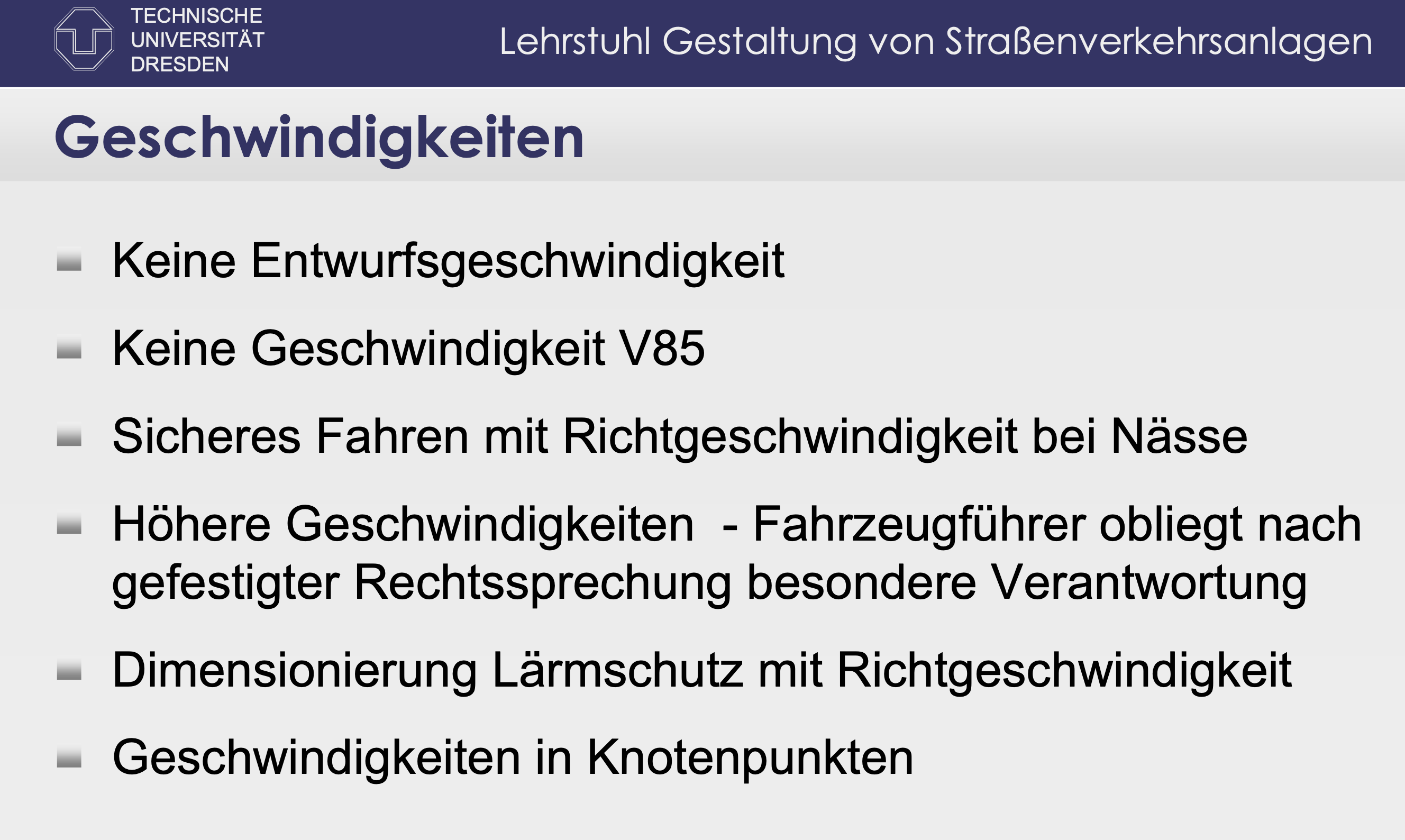

Autobahnen der EKA 1 sollen (das betrifft die Gegenwart und Zukunft) grundsätzlich mit der verkehrsrechtlich gültigen Richtgeschwindigkeit 130 km/h bei nasser Fahrbahn (doppelter Anhalteweg, Aquaplaning, verringerter Sicht, etc) sicher befahren werden können. Nur wenn dies nicht der Fall ist, ist eine zulässige Höchstgeschwindigkeit zu erwägen.
Das waren die wissenschaftliche diskutierten Grundlagen für die Neuregelung der RAA (Ganzheitliche Richtlinie für den Entwurf von Autobahnen) auf die Du Dich bezogen hast :
Nirgendwo steht in den RAA geschrieben und es ist auch sachlich falsch, dass Autobahnen auf maximal 130 km/h auszulegen sind !
