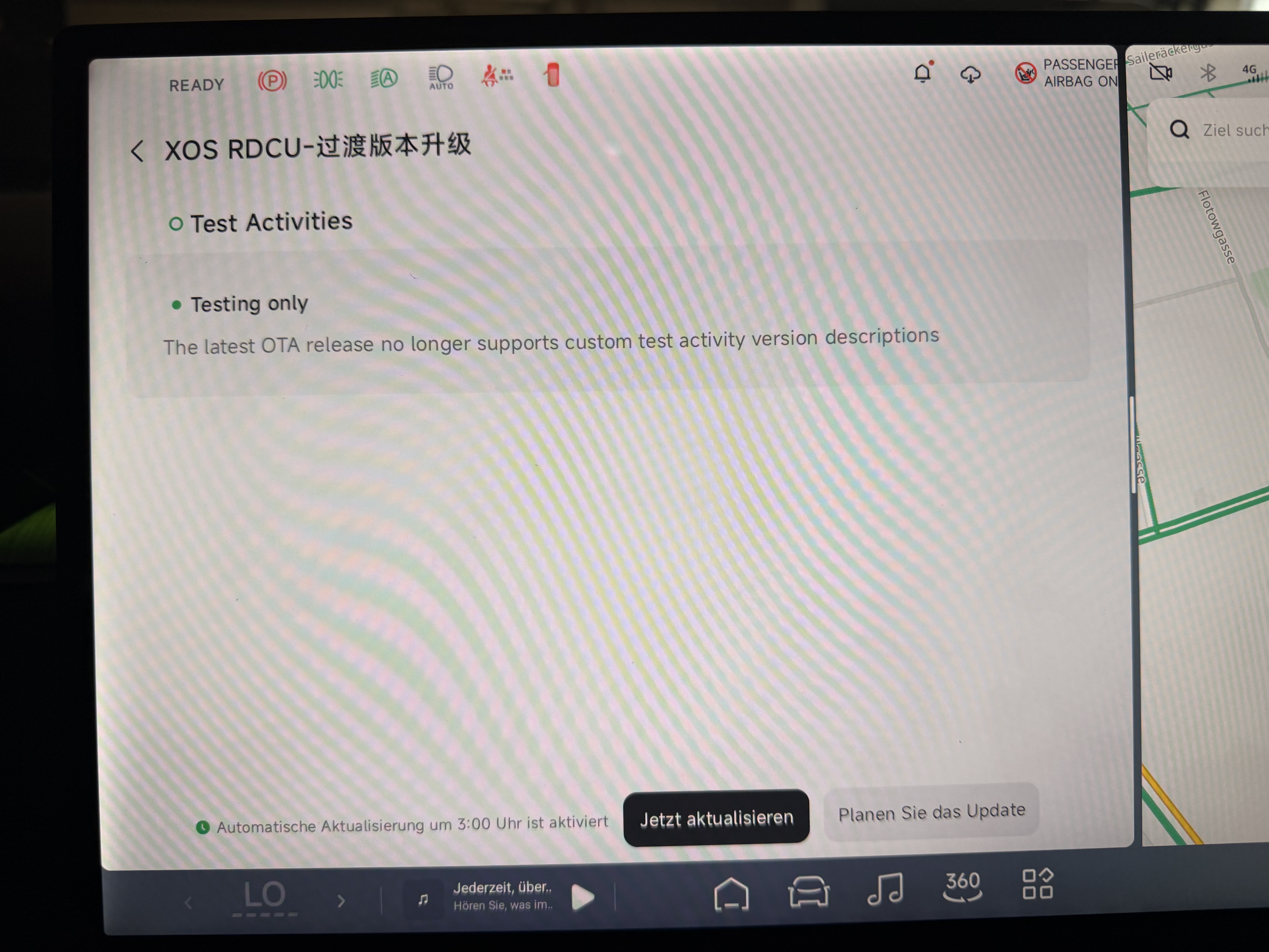

Die Übergabe meines P7+ Anfang August war mit XOS 5.8.7.8906 und mit laufendem Systemupdate auf XOS 5.9.5.8819 welches bereits zu „96 % initiiert“ war.
Diesen laufenden/initiierten Update habe ich 3 Tage, mit zunehmenden erstaunen, beobachtet. Dann versuchte ich ihn durch ein Soft-Reset neu zu starten. Das war nicht möglich.
Daraufhin kontaktierte ich telefonisch den XPeng Support. Die mündliche und schriftliche Auskunft: „Das Problem lässt sich leider nur durch ein XPENG Service Center lösen.“
Im XPeng Service Center wurde dann (über mehrere Tage und wohl nach Rücksprache und Koordination durch XPeng) folgender „XOS-RDCU - „Übergangsversions-Upgrade““ (siehe Screenshot) remote aufgespielt. Anschließend wurde remote XOS 5.9.5.8906 aufgespielt.
