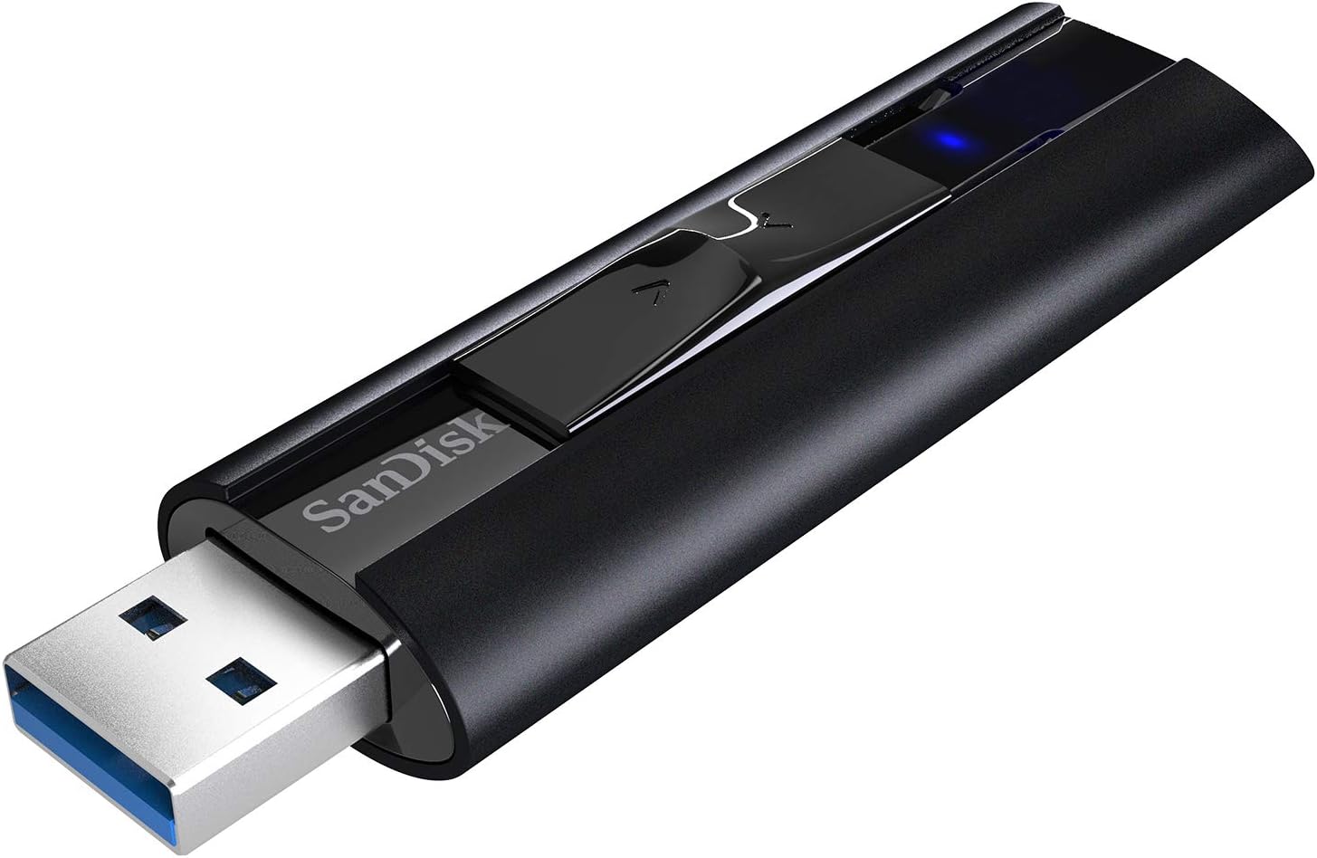

Ich habe diesen Stick:

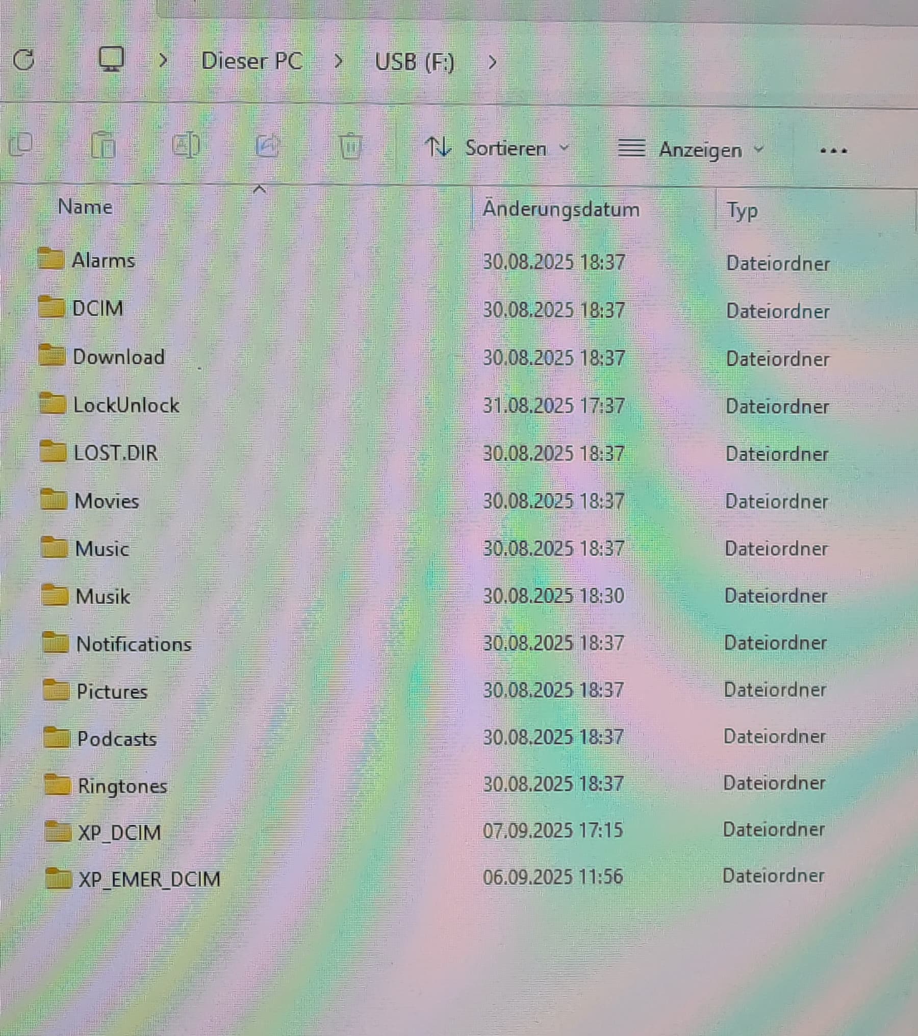

Das einzige was ich machen musste, den Stick auf FAT32 formatieren. (eventuell auf den Stick mitgelieferte Software vorher auf einem anderen Speisemedium sichern)
Alle Ordner auf dem Bild wurden vom “Auto” beim einstecken in den USB Port sofort selbst erzeugt. (außer “LockUnlock”)

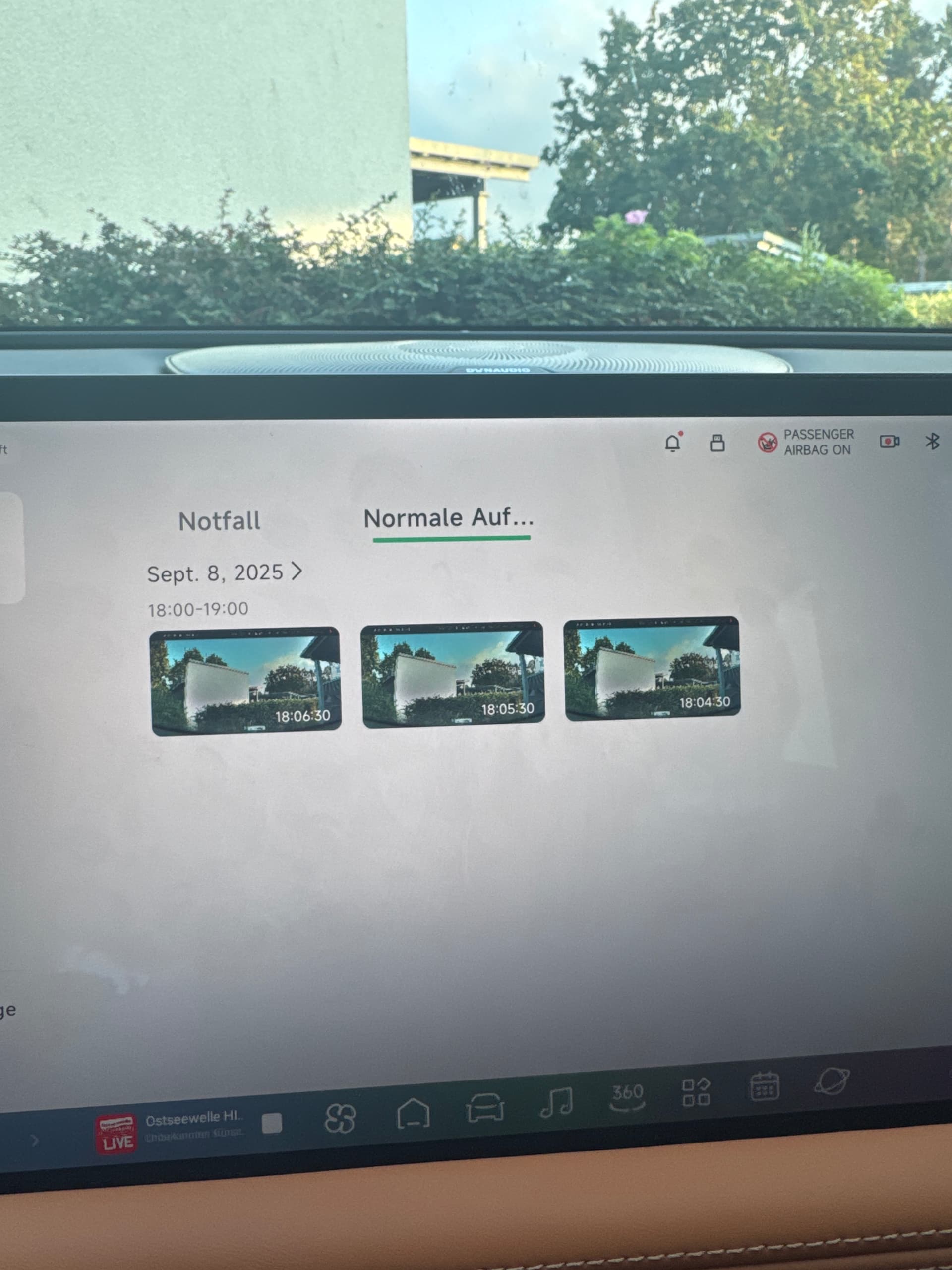

So, habe mir einfach mal einen ganz normalen USB-Stick aus meiner Marketingabteilung geholt…. Siehe da…. Kein Problem und alles läuft. Danke für eure Unterstützung :hugs:
