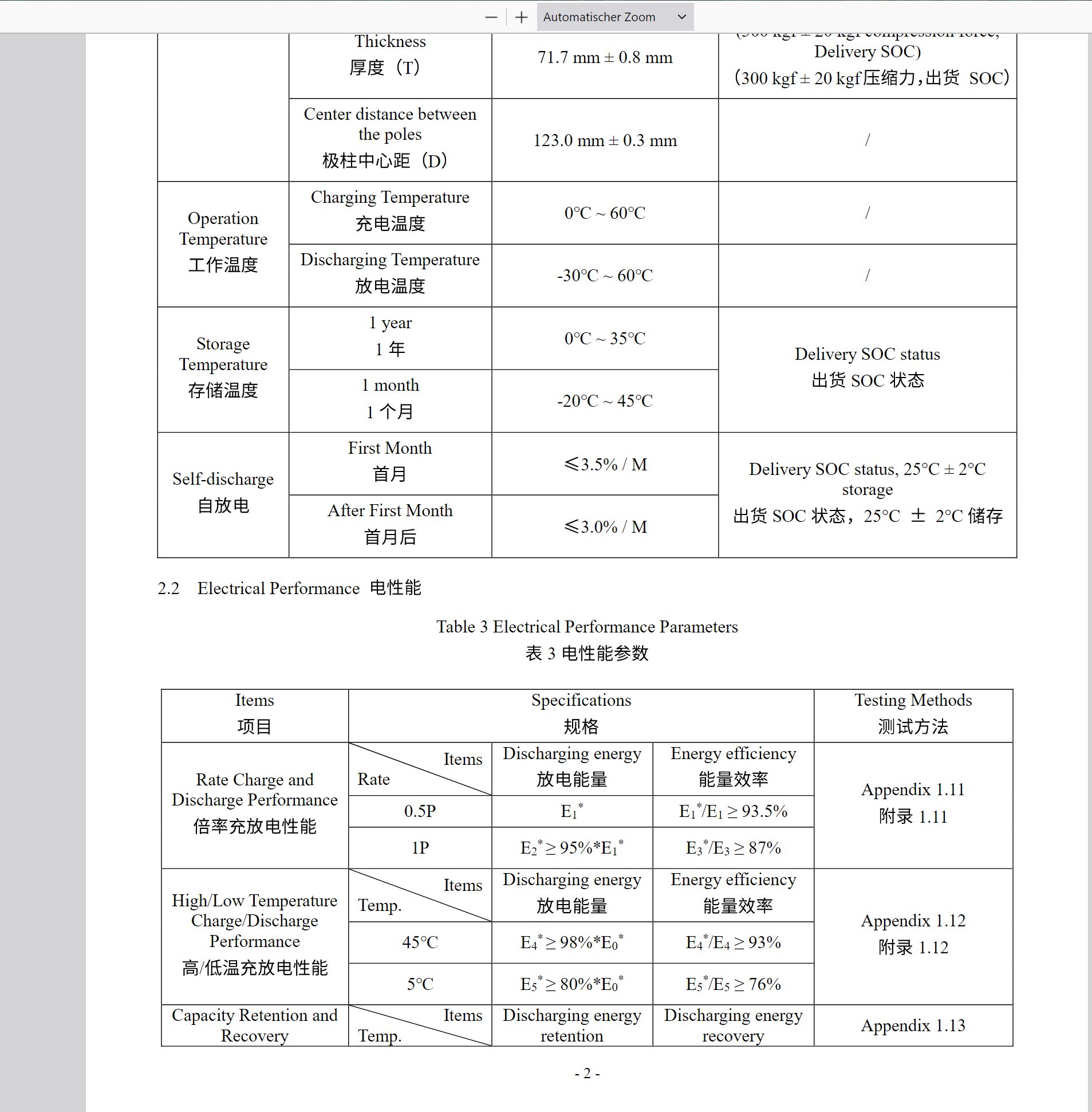

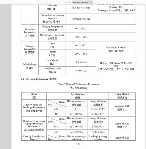

Laut Datenblatt meines Hausspeichers braucht er 0° zum Laden, interessant auch die Entladerate :wink:

Spricht ja für die Theorie, wenn deine Zellen ab 0° laden können, dann sind Zellen, die die Nacht bei -5° verbracht haben, nicht bereit dazu :wink:

Ich wäre besorgt wenn er unter 0 Grad nicht die LiFePo4 zellen heizen würde. Ein LFP Akku darf nicht unter 0Grad geladen werden. unter 0 Grad kommt es zu „Ablagerungen“ von metallischen Lithium an der Anode, dass ist ein irreversible Prozess. Es geht nicht nur Kapazität verloren sondern kann es auch anwachsen und den Separator durch stoßen. Kurzschluss.
Eigentlich sollten LFP Zellen erst geladen werden wenn die Temperatur > 0 Grad ist. Folglich am Anfang eigentlich alle Energie in die Heizung und 0kw in de Akku.
