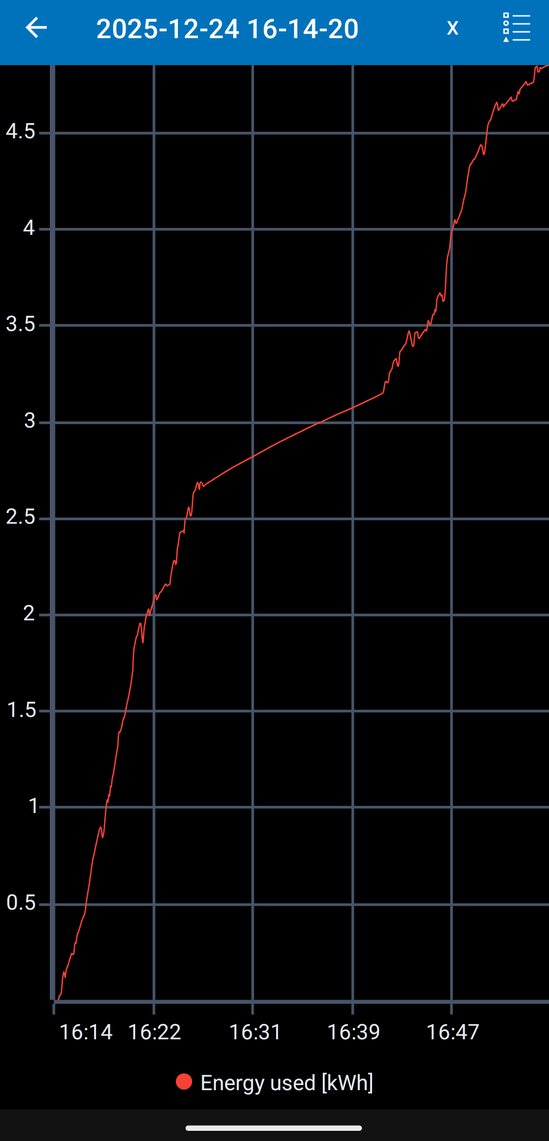

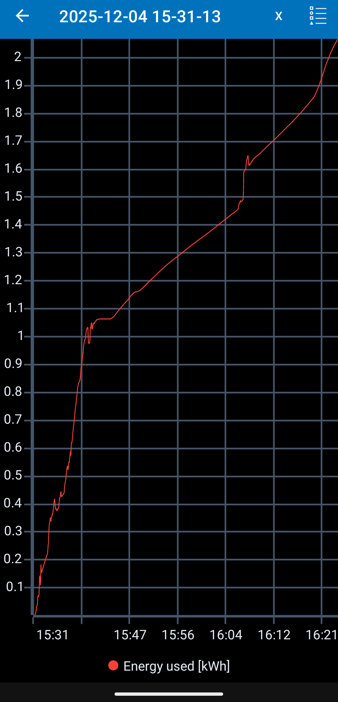

Zwar Daten eines G6 vFL SR, dürfte aber bei anderen Konfigurationen ähnlich aussehen.
Energieverbräuche, steigend Vortrieb, fallend Rekuperation. Wie man erkennt, kommt da nicht allzu viel Energie zurück, dass da auch nur ansatzweise der Verbrauch um z.B. 10kWh reduziert werden kann. Reine Rekuperationsleistung bewegt sich zwischen 10 und 50kW, ohne Betätigung der Bremse (damit kann man noch mehr rein drücken).

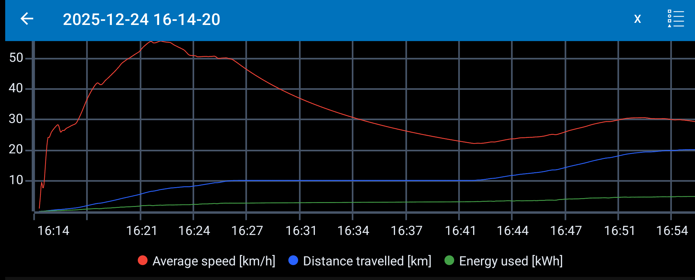

Hier noch mit Durchschnittsgeschwindigkeit und gefahrene Kilometer für den ersten Graph oben:

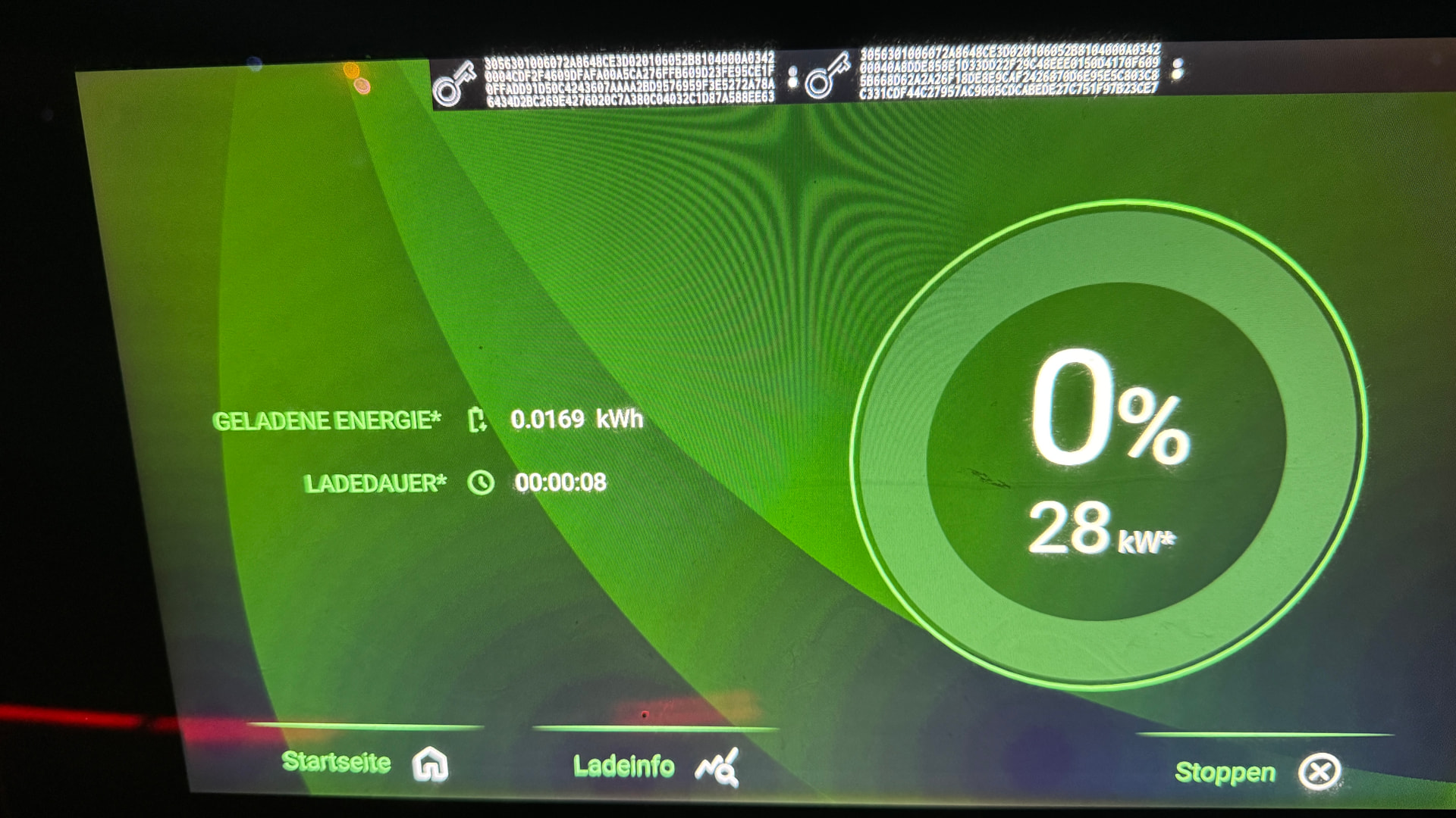

Frage an die alten Hasen. Wie weit kann man noch fahren, wenn der G6 0 % und 0km anzeigt? Ich habe das ausgereizt und hatte ganz schön schwitzige Hände bis zur Ladesäule.
3 bis 5 kwh sollten noch im Akku sein.
Ich glaube, so tief hat es noch niemand hier ausprobiert
Ich würde keine echte Reserve bei Xpeng erwarten, lt. Infos die ich mitbekommen habe.
