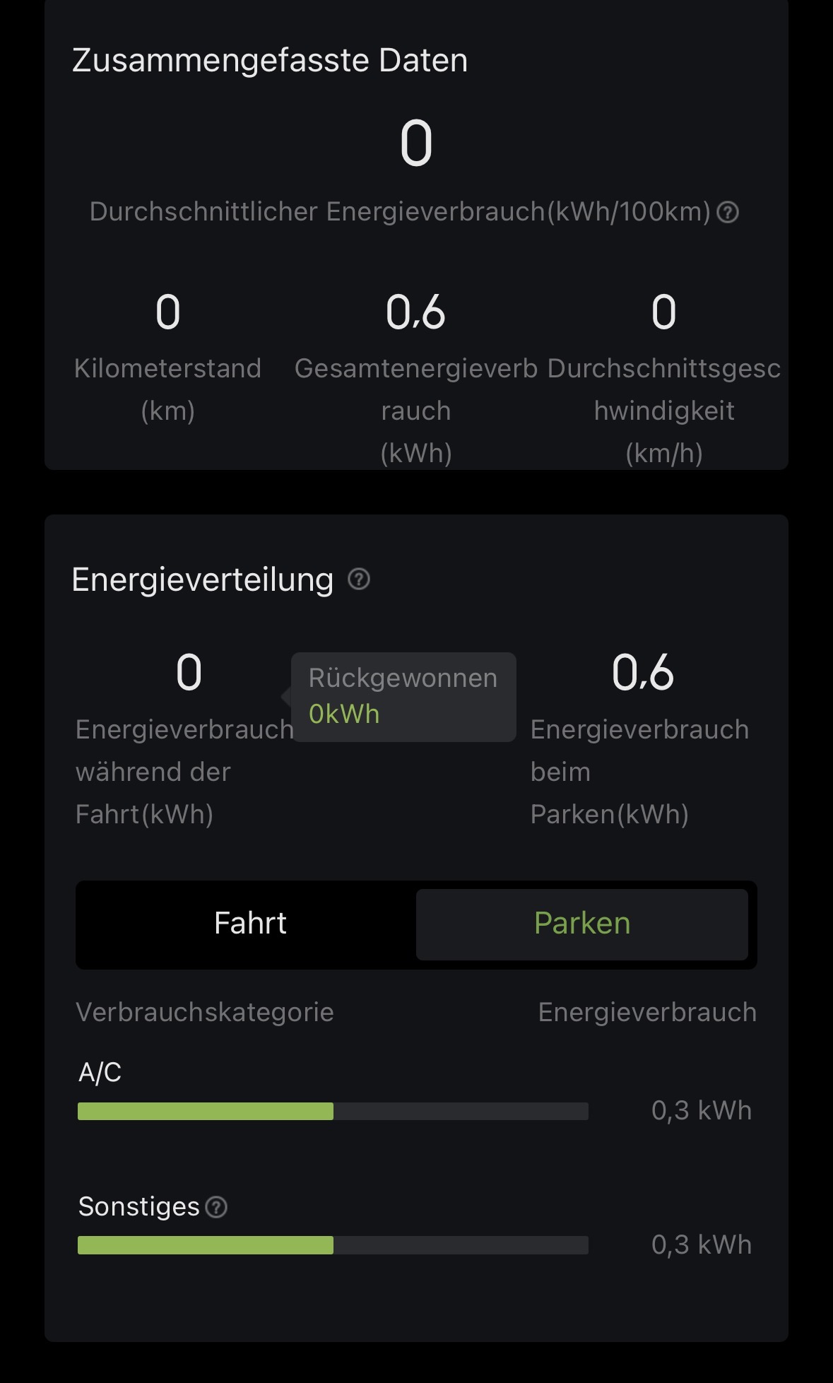

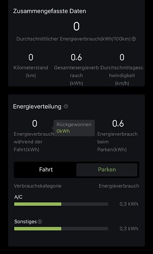

Ich bekomme nachfolgende Auswertung: …xguard ist ausgeschaltet. Der Wagen steht in der Garage. Kein Vorwärmen und keine Klimatisierung.
Allerdings die Anzeige kWh irritiert…an der Ladestandsanzeige und Reichweite hat sich im selben Zeitraum nichts verändert. Eine Gesamtverbrauch 0,7 kW über 36 (?) oder 24 (?) Stunden erscheint eher realistisch … allerdings ist unklar um welche Verbraucher es sich tatsächlich handelt A/C ist aus und sonstige ? Auch die angegebene Zeiteinheit (Intervalle) ist fraglich…

Nein, wie gesagt, nichts aktiv.
Nur die geplante vorwärmung. Die hätte aber dann ne Stunde vorher schon gestartet.

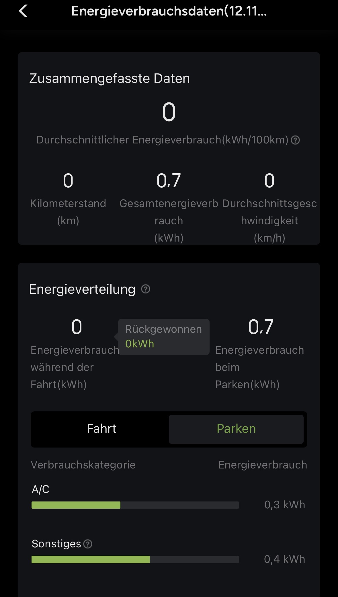

Ein Tag später Das Fahrzeug wurde nur zweimal kurz von mir geöffnet und wieder verschlossen …. Die Restreichweite ist um 6 km gestiegen. An der Gesamtkapazität von 68% hat sich in der Anzeige nichts geändert. Die aktuelle Temperatur wird mit 2 Grad Celsius angegeben. Weniger als Tags zuvor.
Der Verbrauch wird mit 0,6 kWh angegeben. Was unmöglich sein kann. Der würde rechnerisch im Monat im
Schnitt 439 kW verbrauchen?!? Wenn es nur ein Fehler in der Anzeige der Einheit wäre und bedeuten würde 0,6 kW würde das immer noch einen sehr hohen Verbrauch darstellen …. Hier muss unbedingt Aufklärung her .
Der Wagen ist nicht an die Wallbox angeschlossen.

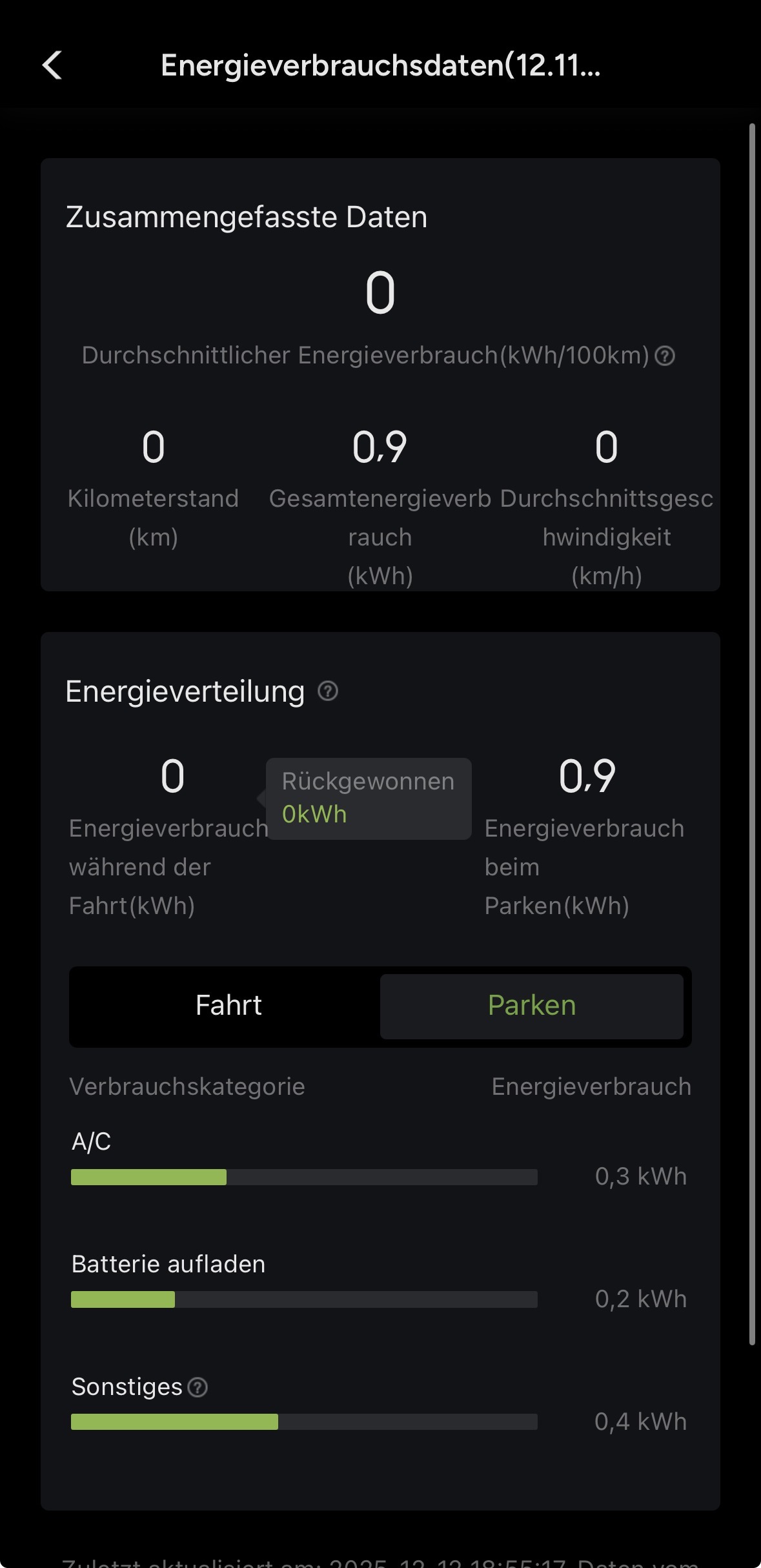

Übrigens der Verbrauch zu der Vortagesangabe in der Anzeige sich verändert hat :person_shrugging:. Er ist um 0,2 kWh auf 0,9 kWh gestiegen… Vergleiche mein Post von gestern.
Neuer angegebener Verbraucher Batterie aufladen 0,2 kWh.

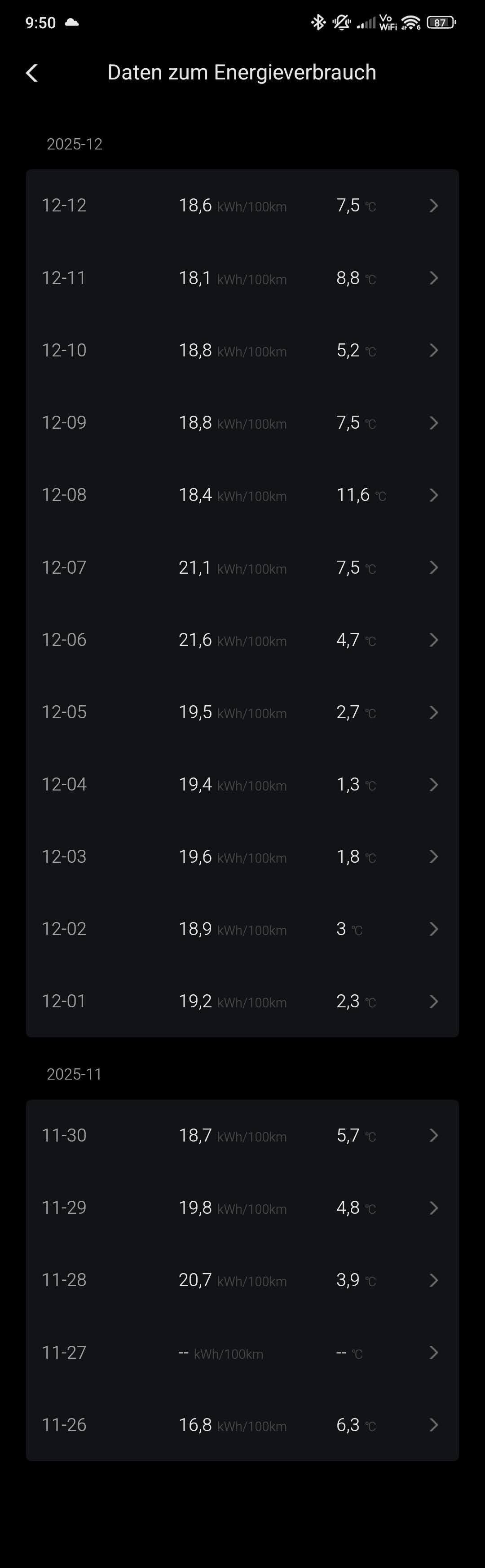

Hier sind einmal die Verbrauchsdaten meines G6vFL Performance (mit Pirelli Scorpion 2 Reifen).
Gesamt sind das die Daten von ca. 1600km.
Die meisten Einzelfahrten sind 42km lang, davon sind ca, 35%Landstraße/Dörfer, 60% Autobahn und 5% Stadtverkehr.
Die Tagesdaten sind aber immer der Wert für 2 Fahrten (also ca. 84km)
Der Verbrauch vom 07.12. ist für eine Strecke von 371km (bei Regen und mit deutlichen Höhenunterschieden).
Autobahngeschwindigkeit meist zwischen 120 und 130.
Ich fahre das Fahrzeug fast nur im Eco Modus, die Leistung ist absolut Ausreichend.
Der AWD ist für ein paar Besonderheiten m Nutzungsprofil angeschafft worden, nur ich brauche im regulären Alltag weder die Leistung noch den Allrad.
Das Fahrzeug wird 2x täglich vorgeheizt.

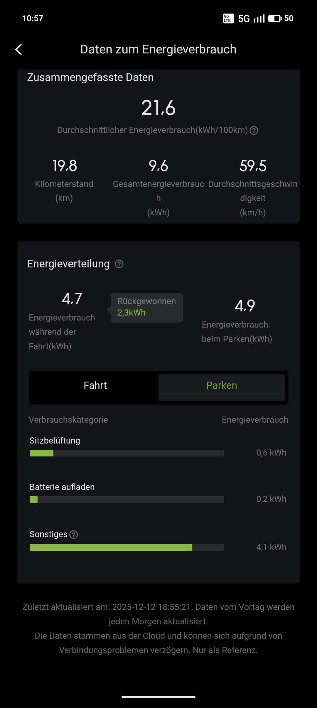

Hab auch ausgewertet.
Das war gestern an der Wallbox.
Kann mir wirklich nur das vorheizen vorstellen was da soviel Strom verbraucht, auch wenn es sinnfrei ist das das NUR an der Wallbox angeschlossen überhaupt möglich ist, der Strom aber nicht aus der Wallbox entnommen wird …

Die Veränderung kommt meistens daher, dass der Datenpush zw. 18-19 Uhr stattfindet und somit der Tag ja noch nicht beendet ist.
Wenn am nächsten Tag wieder Daten gepusht werden, dann ändert sich der unvollständige Vortag, das hatte ich auch schon häufig, wenn ich Abends eine lange Strecke gefahren bin, da haben dann mal 100-200 km gefehlt, diese waren einen Tag später da.
