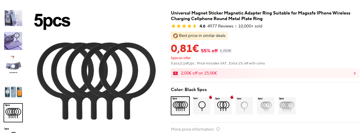

Sowas müßte hier doch helfen…? Wenn man die Ringe auf die richtige Stelle der Telefonablage klebt, müßten sich die Qi 2-Geräte doch eigentlich korrekt zentrieren, oder?
Danke dir. Ein Versuch ist es wert :folded_hands:t3::100:
