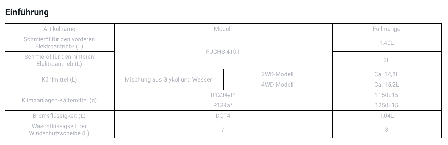

Übrigens habe ich auch zu wenig Kühlflüssigkeit im Behälter und wollte mir die vorgeschriebene Sorte geben lassen. Das Autohaus weiß die Sorte nicht und will bei Xpeng anfragen… ….auch seltsam oder ? Als Werkstatt sollte man das eigentlich wissen oder?
schonmal im TiS geschaut?
Diese Liste kenne ich
Ich muss mal dumm fragen.
Ist der Behälter im “Motorraum” für Kältemittel oder Kühlflüssigkeit ?
Offenbar handelt es sich um die Kühlflüssigkeit für den Akku ?
Das denke ich eigentlich auch. Denn Kältemittel ist eigentlich ein geschlossenes System. Unter Kühlmittel steht keine richtige Bezeichnung… Artikel Nummer etc.

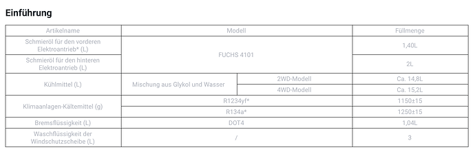

Ist das Kältemittel R134a noch erlaubt :thinking: oder was bedeutet der Stern?
VG
In Haus WP und Split-Klima nicht mehr. In der Industrie wohl noch. Wir haben so etwas Ähnliches in großen Batteriespeichern.
Kann ich auch nicht sagen. Habe heute Tim angeschrieben, um Klarheit zu bekommen…
Die Kühlflüssigkeit vom Akku Ist ja auch nur ein Propylenglykol-Wassergemisch bzw. Ethylenglykol-Wassergemisch (30%-70%) … ein Pfennigartikel, den die sich mit vielen hundert Euro vergolden lassen…hatte hierzu schon mal was gepostet…
