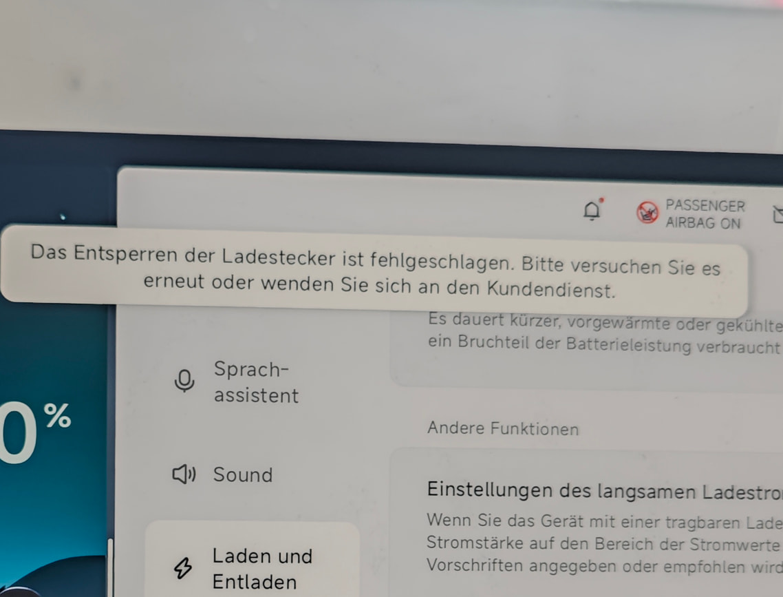

Ich habe den Ladevorgang gestoppt und entriegelt. Zum Schluss hat auch die Notenstriegelung nicht funktioniert. Das einzige was geholfen hat, war die Versicherung und Entriegelung mit dem Schlüssel. Erst dann konnte ich den Stecker abziehen.
Bei mir war das ähnlich:
Mit dem Handyschlüssel Auto auf, Einkäufe rein, in der App Laden bei rund 80% beendet.
Stecker bleibt fest. Beifahrertür auf, Display gecheckt, Meldung im Display mit Kundendienst. Angerufen, besetzt…:grin:
Dann Notenriegelung versucht, kein Erfolg.
Lösung war dann: Auto per App verschließen und wieder entriegeln. Dann war der Anschluss offen.
Irgendwie hampelig. Und wenn’s eine Notenriegelung gibt, sollte die doch immer funktionieren, oder?

Auto offen, Laden in App beendet, Ladestecker bleibt verriegelt und Display sagt, man soll den Kundendienst anrufen :person_shrugging:
