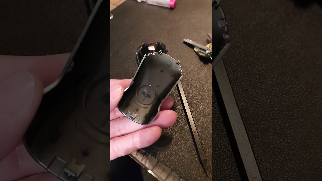

Also ich verwende eine CR2450, ist zumindest in meinem Schlüssel ab Werk drin.
Und das zentrale Aufhebeln mache ich auch nicht.
Ich entriegele an den beiden Seiten die Arretierung ganz leicht mit einem kleinen Schraubenzieher auf.
Ohne große Kraft und ohne irgendwas kaputt zu machen, noch nicht mal Kratzer bekommt der Schlüssel dabei ab.
Die Batteriebezeichnung steht sogar auf dem Deckel drauf.
(Screenshot aus dem Video von @1derksen)
Ich habe auch nicht behauptet das ein andere Batterie da rein kommt.
Nein, Du nicht.
Jemand anderes sprach von einer CR2032H, welche sehr schlecht zu bekommen wäre.
Der Post dazu weiter oben (232) und war aber zum Zeitpunkt meiner Antwort 1-2 Beiträge über Deinem.
Warum der jetzt Weg ist, keine Ahnung.
Ja, die ist richtig. Ich musste gestern, zum 2. Mal eine neue Batterie einlegen, weil der Knochen tot war. Woran das wohl liegt? Das nervt auf Dauer!
Wie weit ist dein Auto von dir entfernt?? Vielleicht bist du zu nah dran also nicht genug Abstand von Auto zum Schlüssel. In welchen Intervallen musstest du jetzt die Batterie austauschen??
Ich habe das Auto Ende Oktober 2025 übernommen und es ist jetzt die 2. Ersatzbatterie, also alle drei Monate…
Das habe ich auch schon gedacht. Der Wagen steht im Carport vor dem Küchenfenster, wo ich den Schlüssel aufbewahre.
