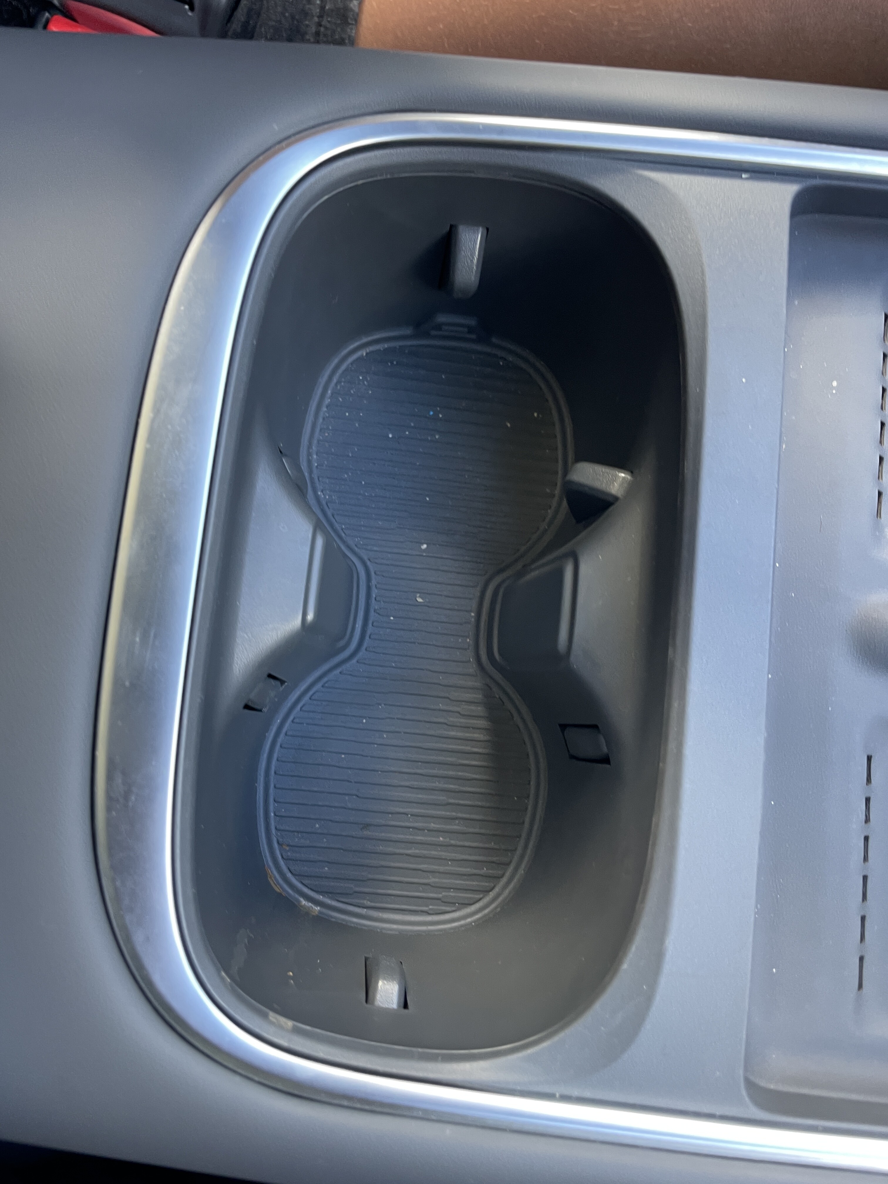

Bei mir sind mittlerweile beide becherhalter defekt… hat jemand Tipps?
Hat letzte Woche bei mir geklappt!
