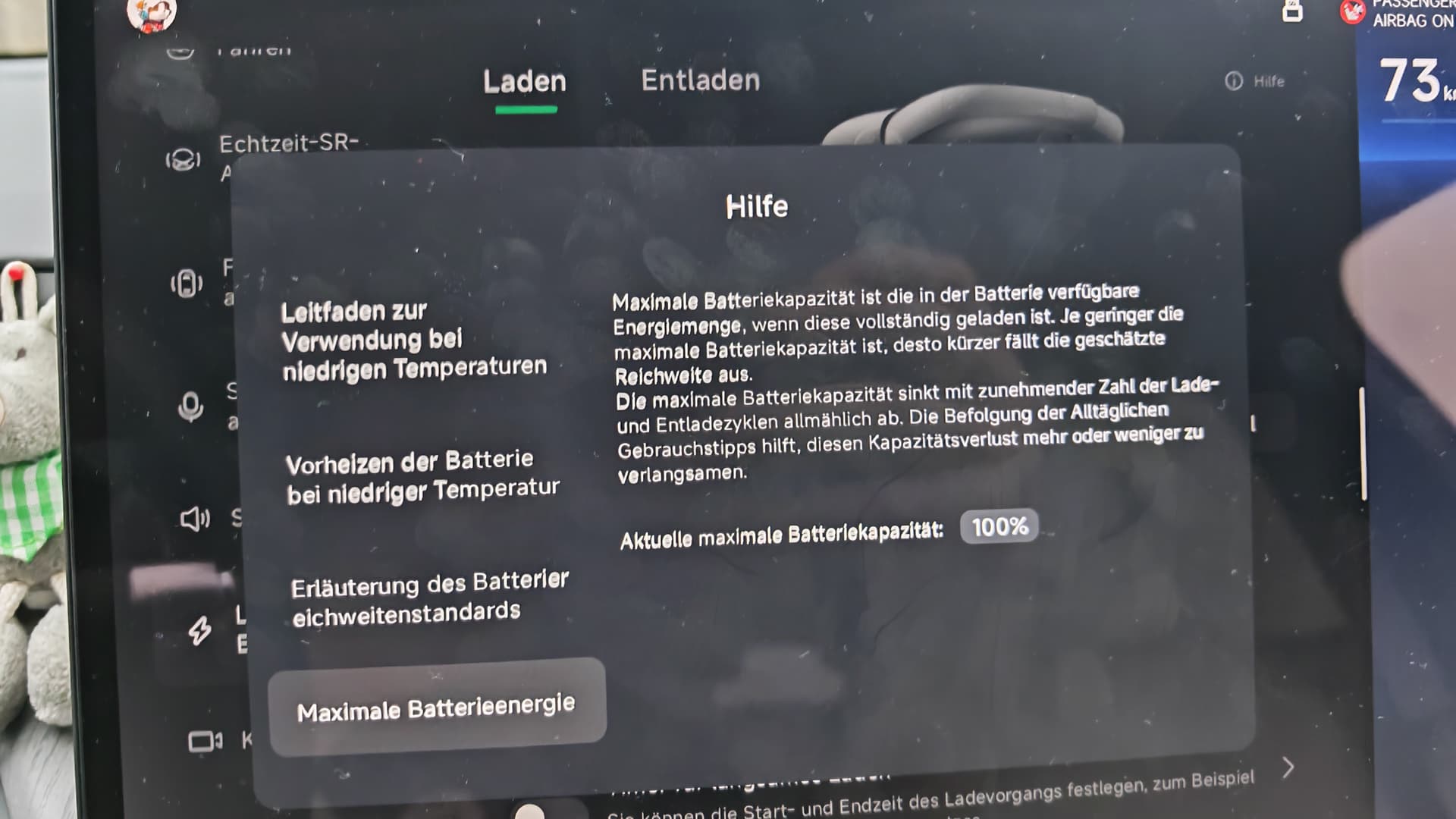

Mal eine Frage an die erfahrenen E-Auto Fahrer… der G6 ist ja meine erstes E-Auto. Ich habe wie schon berichtet 100% SoH und komme bei Tempo 130 km/h auf Autobahnen auf ca. 350km Reichweite bei 90% auf 10%. Ändert sich daran etwas wenn ich z.B. nur noch 95% SoH habe??? oder wirkt sich das erst bei eine SoH unter 90% aus???

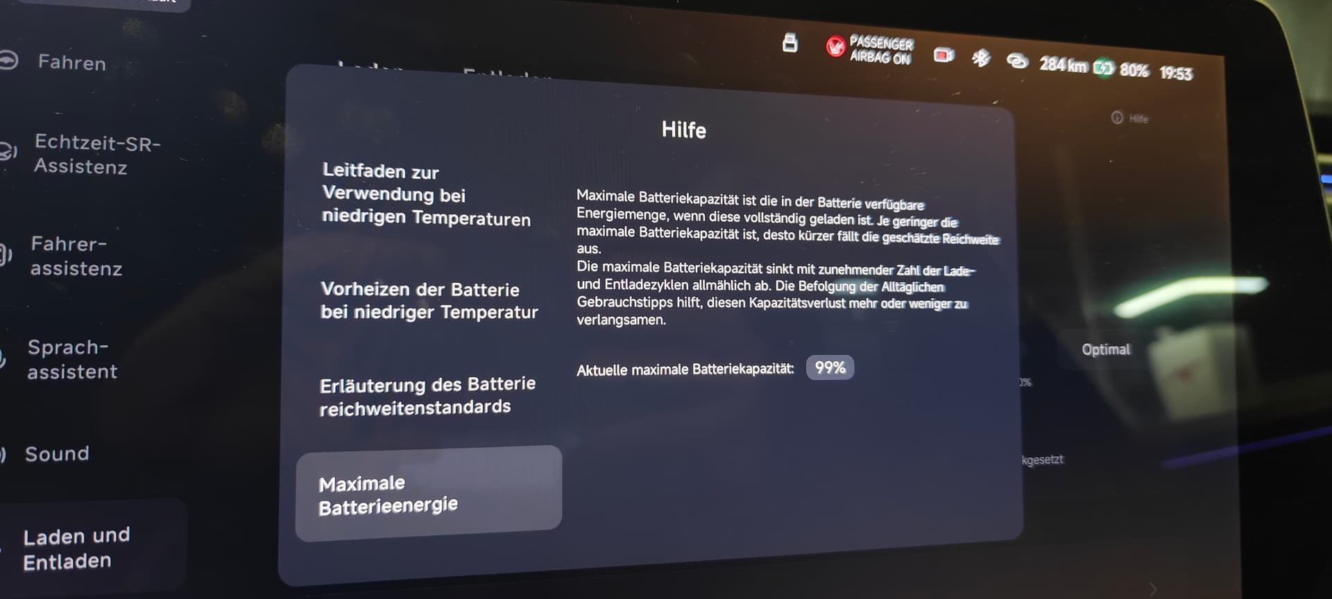

Vielleicht auch mal interessant von mir als Laternenpaker - mein Baby hat jetzt knapp 7000KM und wird zu 99% HPC geladen, jedoch:
Sind laut OBD 99,5%
Geht also auch mit nur Schnellladen fit
G6 Performance Facelift 580km
Alles andere wäre nach 580 km auch echt böse….
