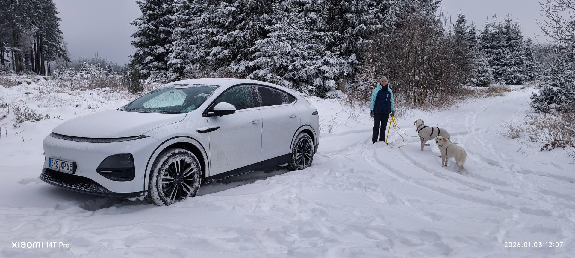

nachdem wir jetzt 4 Jahre einen Ioniq 5 AWD gefahren haben, haben wir die ersten 1000km auf unseren G6 Performance gefahren. Direkt beim Händler haben wir die Winterreifen Yokohama Advan Winter v907 aufziehen lassen. Im Vergleich zu anderen Herstellern sind diese als 20 Zöller noch bezahlbar.
Felgen für die Sommerreifen kommen später, denn die Preise sinken bereits.
Unser Fazit ist sehr positiv. Leise, super Sportlich und heute im Schnee sehr gut.
Eine echte Empfehlung von uns.
LG Mike

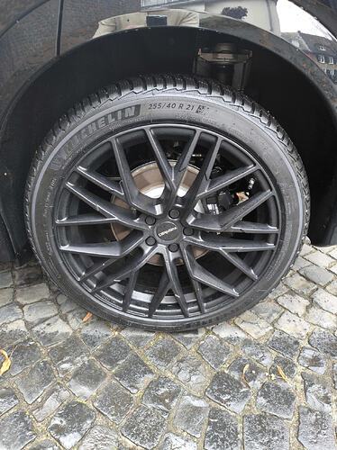

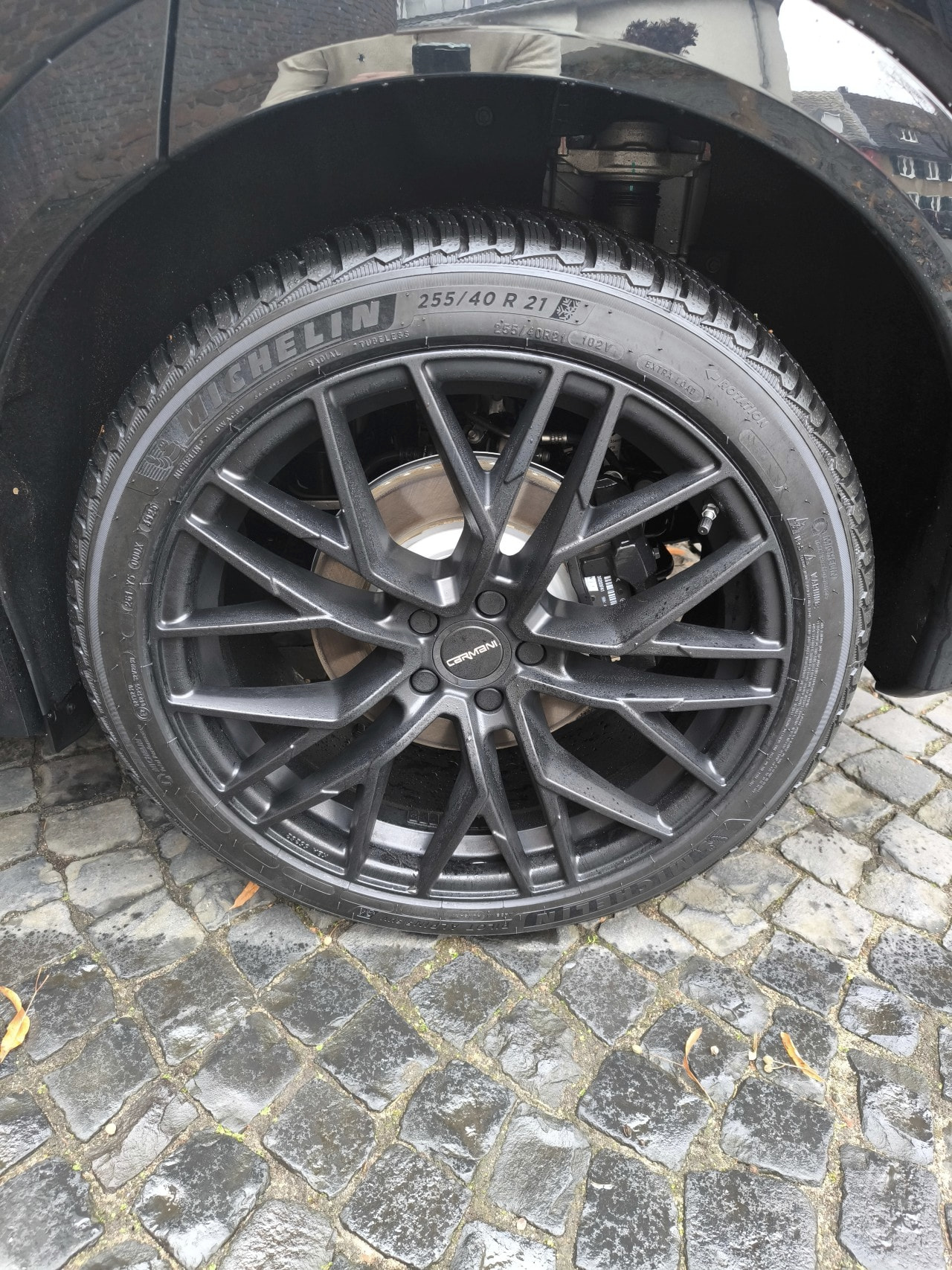

Servus aus München. Ich habe heute die Carmani Ludwig geliefert bekommen. Brauch ich zum Wechsel andere Schrauben oder Adapterringe? Kann ich die Reifen selber wechseln oder besser zur Werkstatt fahren.
Du benötigst Zentrierringe und mitgelieferte Muttern, welche zu den Felgen passen
