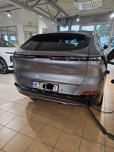

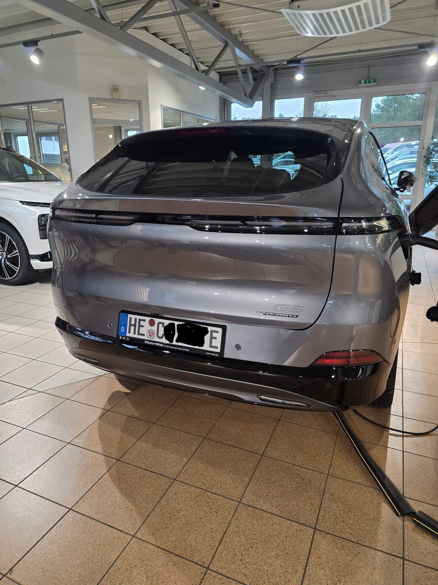

Hallo, habe meinen gestern auch aus Jesteburg geholt.
Und heute schon Netzwerkprobleme. Fängt ja gut an…
