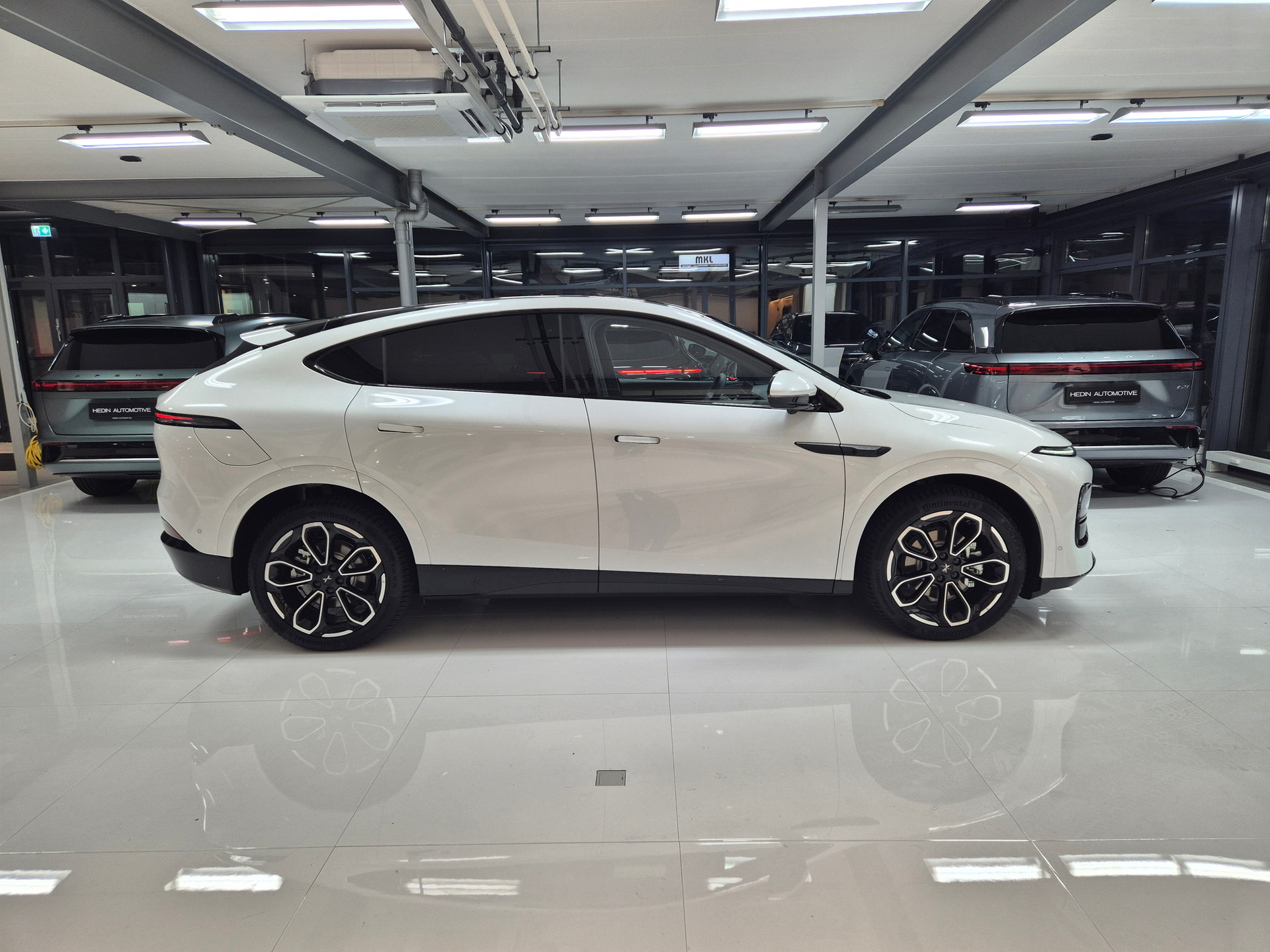

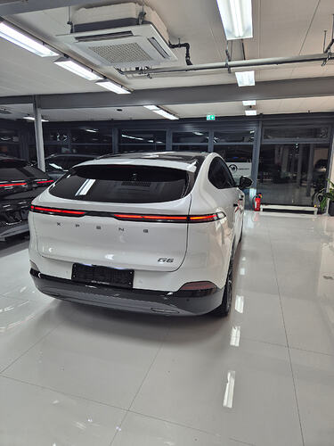

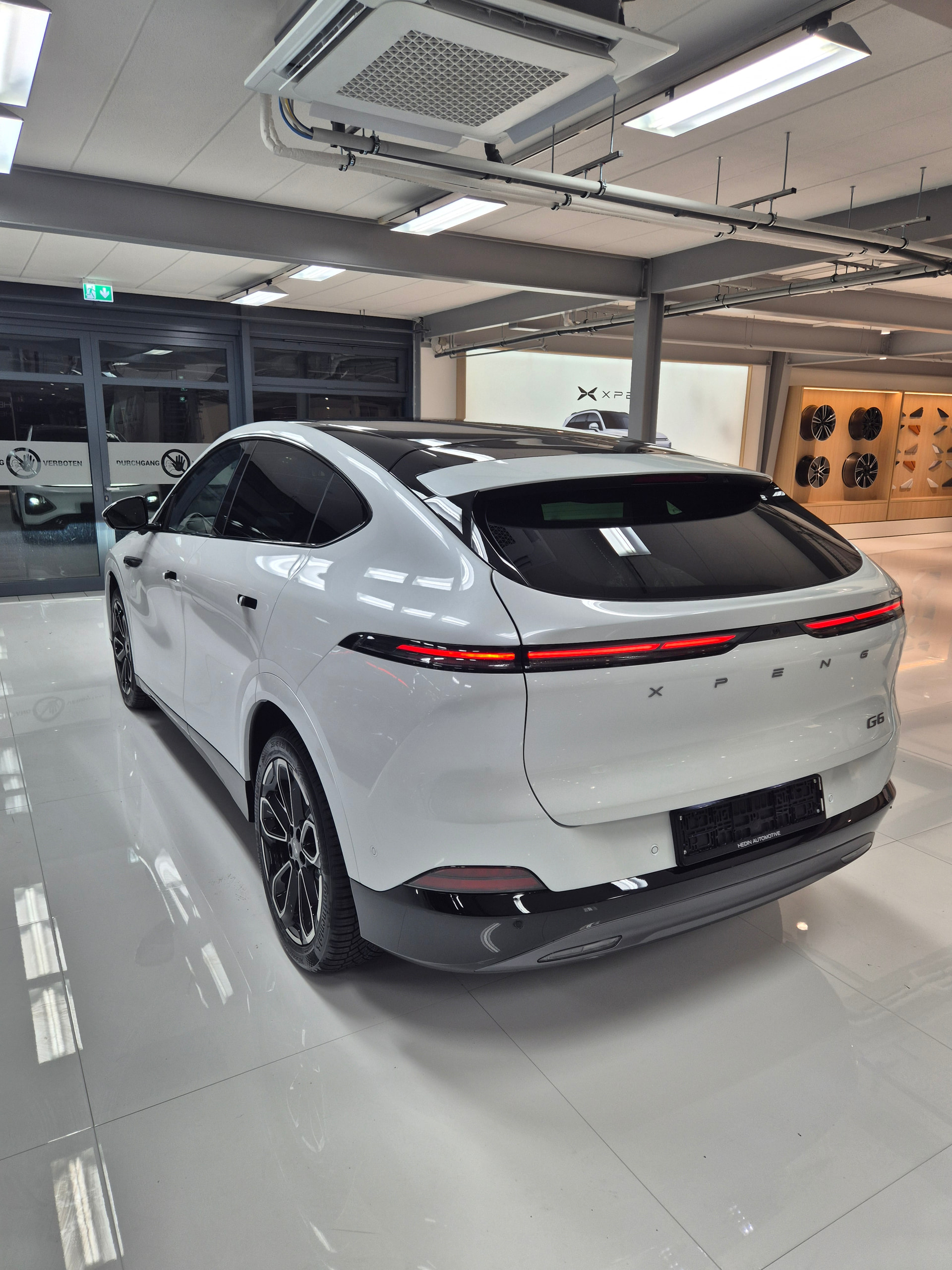

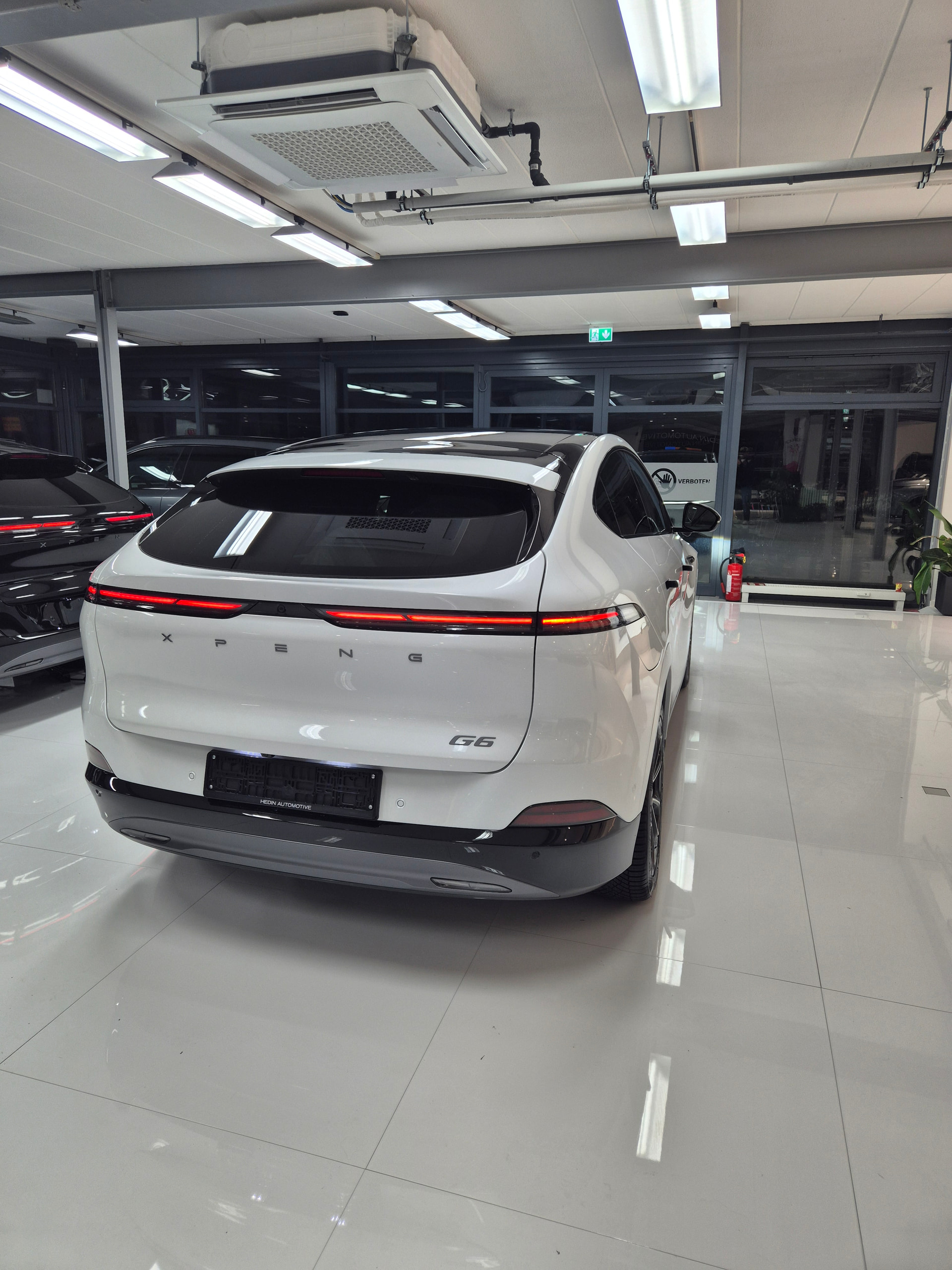

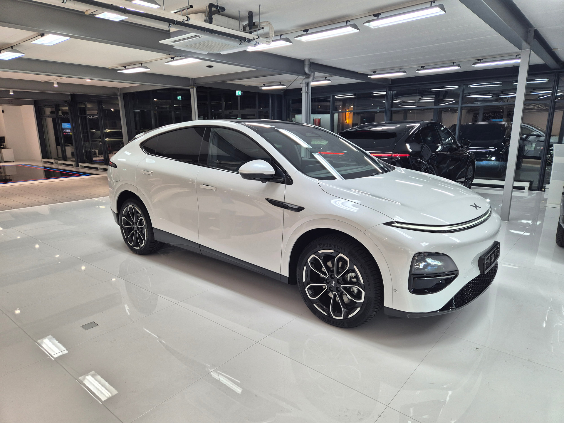

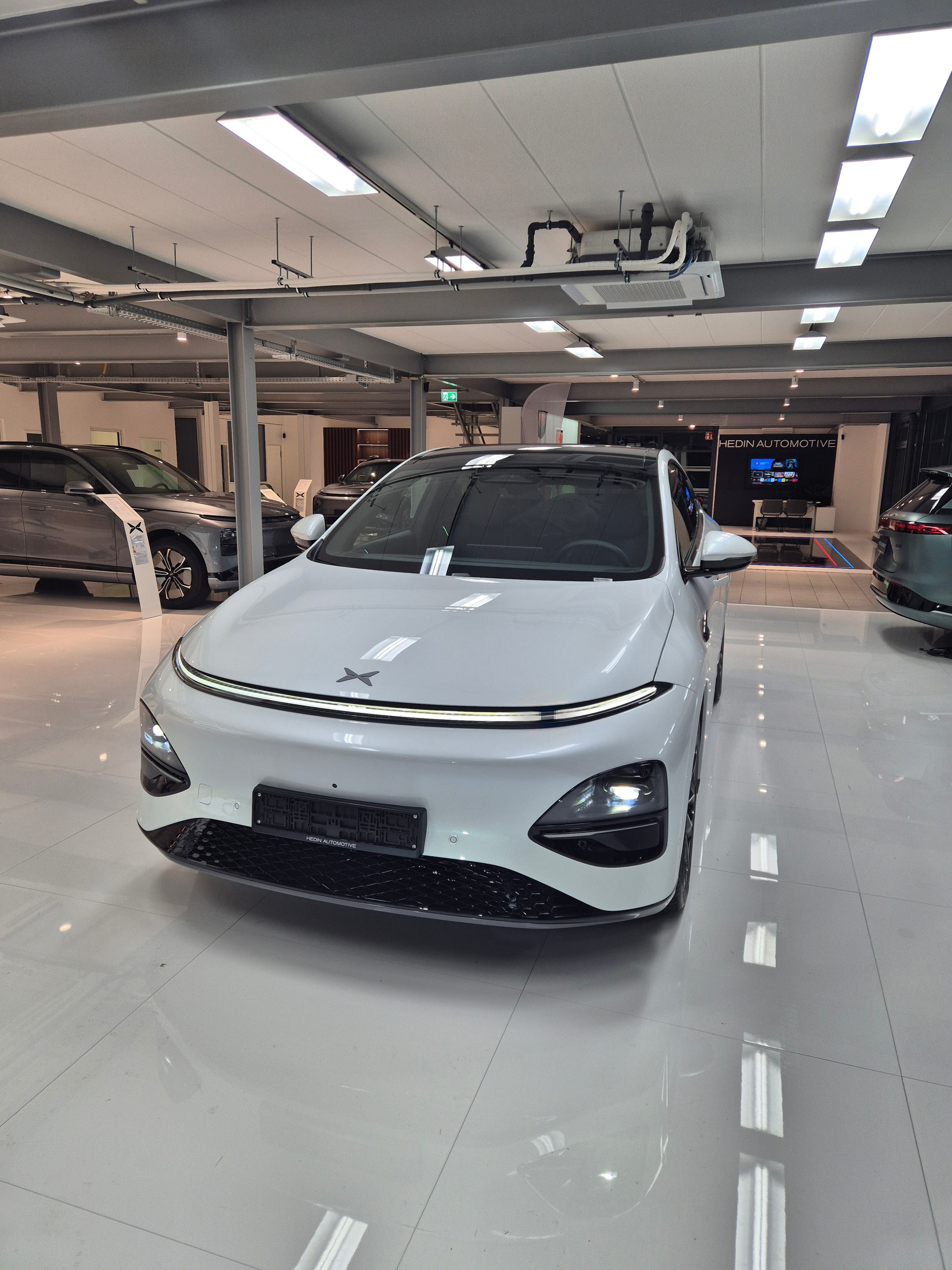

Haben hier welche einen weißen sowie grauen G6 Fl mit heller Innenausstattung schon ausgeliefert bekommen und hat für mich ein paar Fotos ?? Schwanke bei der Außenfarbe zwischen Grau und weiß. Bei mobile und co ist keine der Kombination online

Ich habe weiß außen und hellgrau innen.
Kannst ja mal bei Youtube schauen.
Wenn du spezielle bilder möchtest, melde dich.
