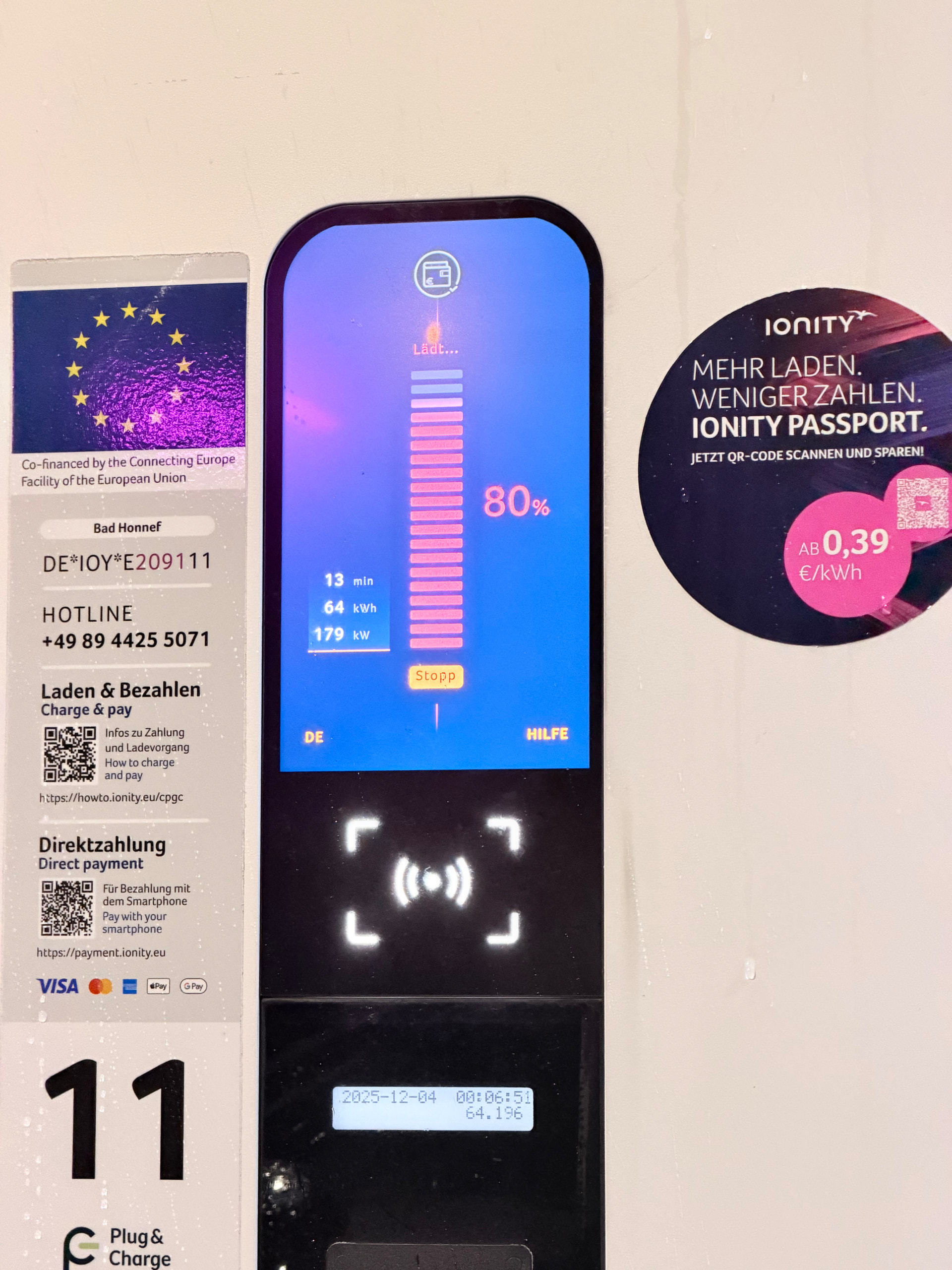

ich habe bei mir mal durch die Ladefotos geschaut und eines gefunden wo ich an einer ionity 400kW Säule 64kWh in 13min geladen habe, das ist jetzt keinen Trip zur 800A Säule wert…
Die Ladekurve dazu
Stimmt, an einer guten 350er Ionity stand ich auch schon 13 Minuten, von 10 auf 80.

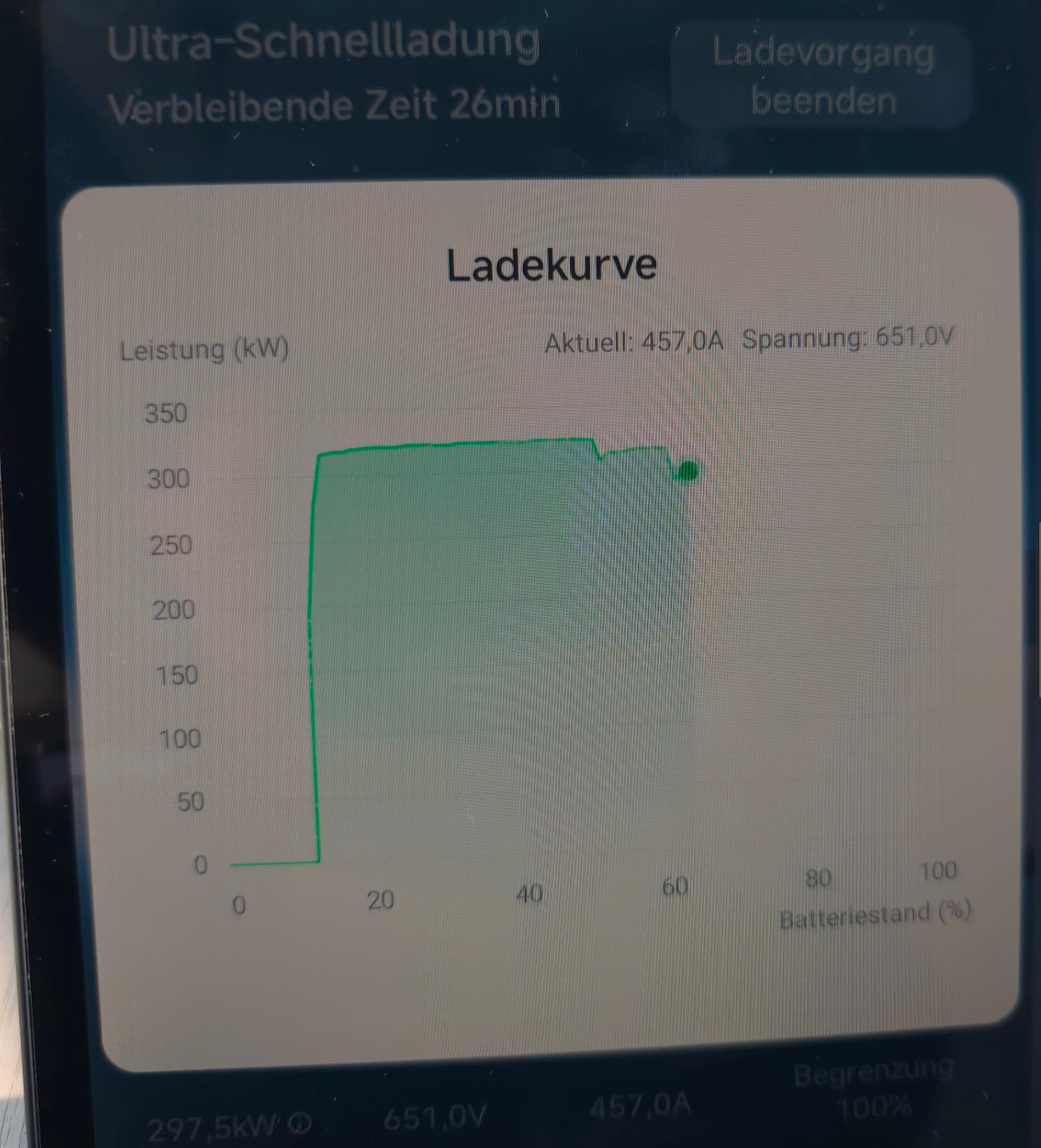

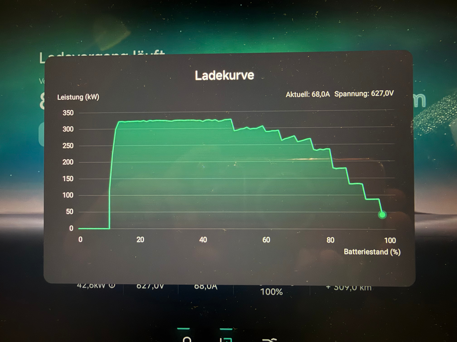

So, nun wie versprochen der Bericht zu einem neuen Versuch an der 300 Säule , mit aktiver Vorwärmung.
Ich habe die Ladestation über das Navi eingegeben, und noch einmal im Menü auf Batterie aufheizen ( oder wie das heißt ) eingestellt, und siehe da , schon konnte ich mit 260 KW laden
Super, das klingt doch schon mal gut und bestätigt, dass die Funktion geht.

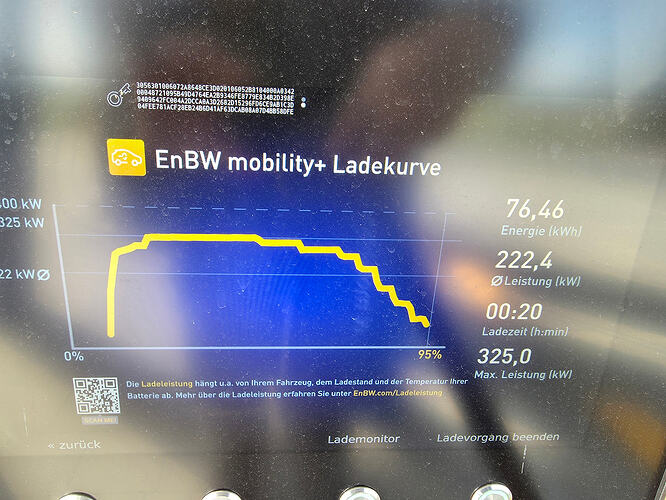

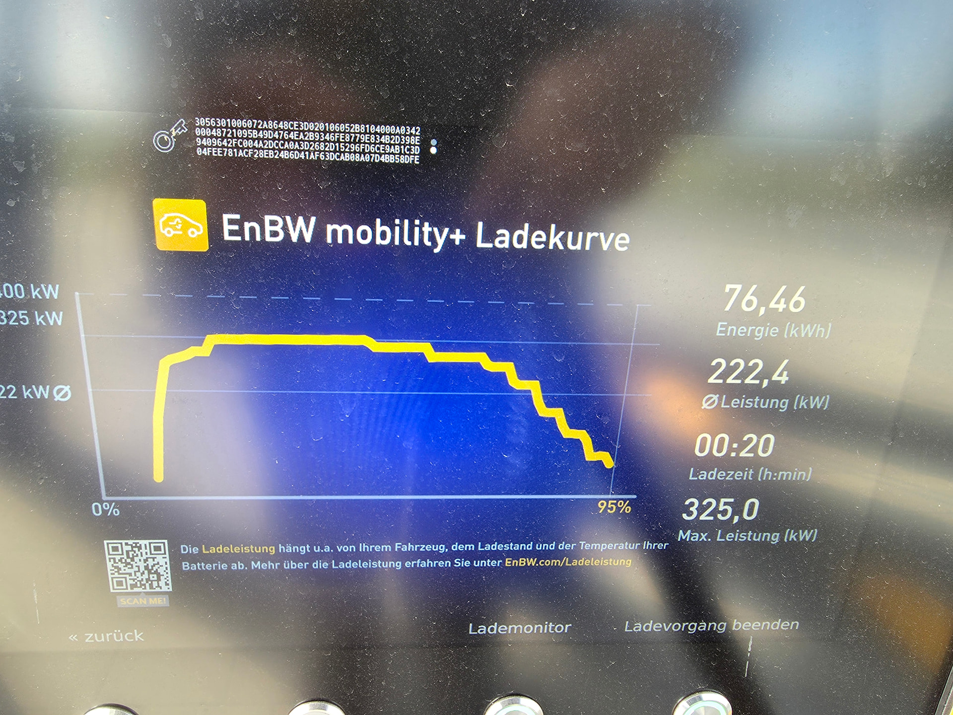

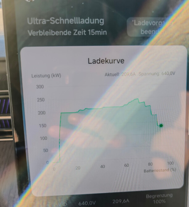

Wow, heute erstmals am HPC fast voll geladen. 10 - 95% in 20 Minuten mit einem Durchschnitt von 222,4kW, verrückt! EnBW 400er säule.ich war alleine im Ladepark…
8 „Gefällt mir“
Die gönnen also doch mal 500A, gut zu wissen
Man profitiert nicht häufig von Einsamkeit, in deinem Fall allerdings schon. :wink: Tolle Ladekurve

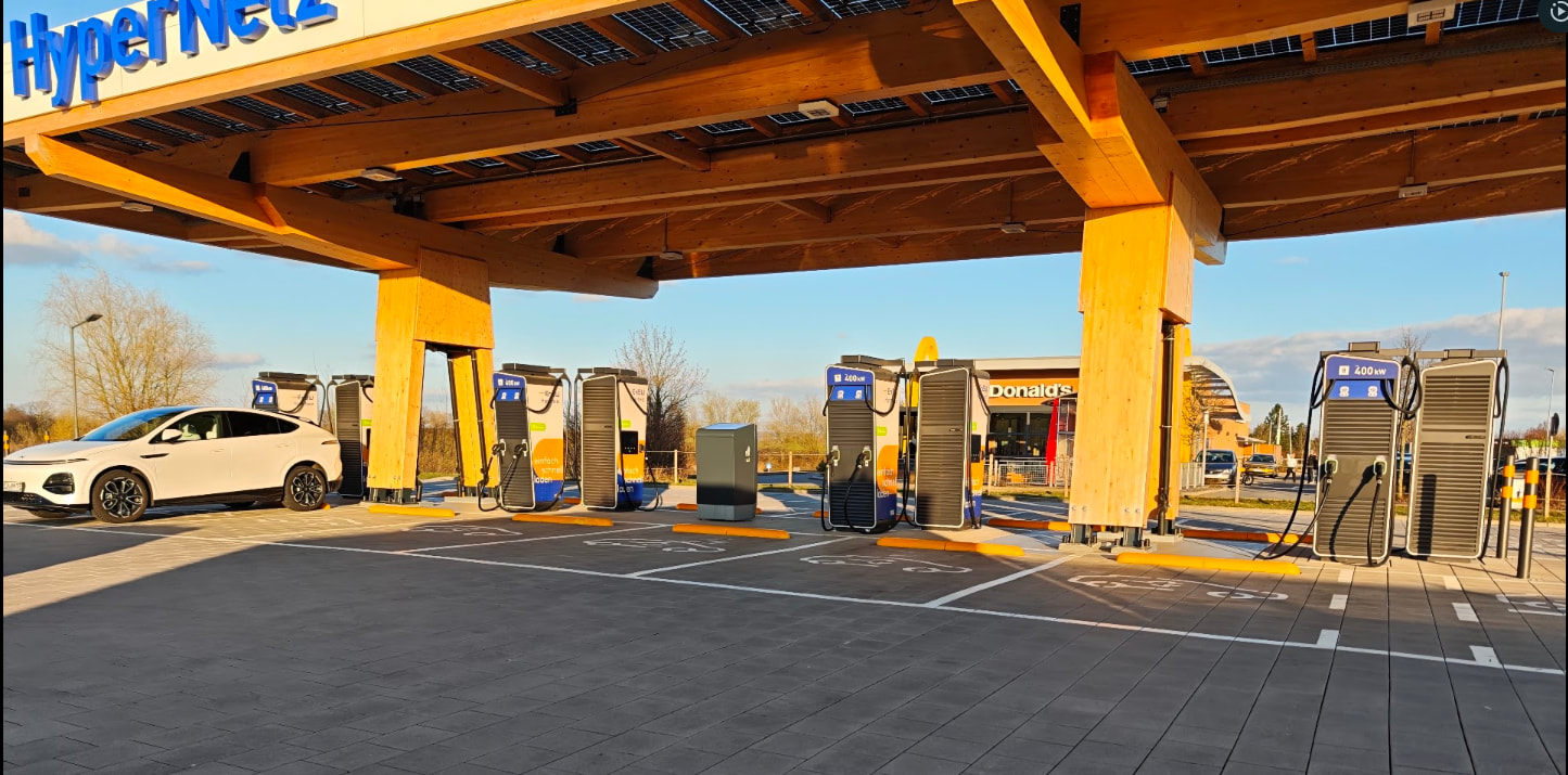

Ich stand in Chemnitz in einem EnBW Park mit 14x 400 kW Ladern, alleine, und davon war ich leider weit entfernt.
360km Anfahrt, konditionieren und mit 5% angekommen
