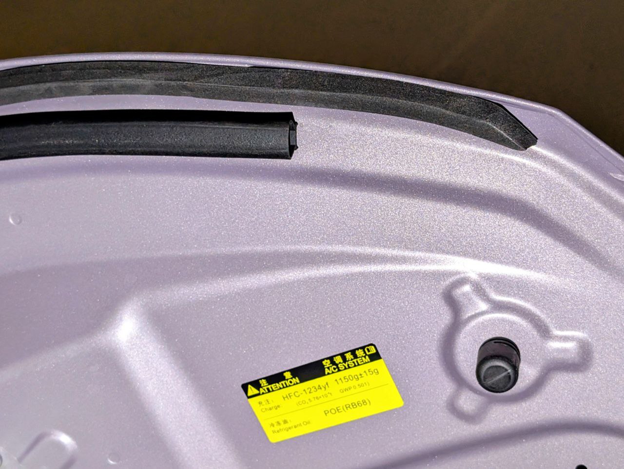

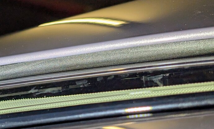

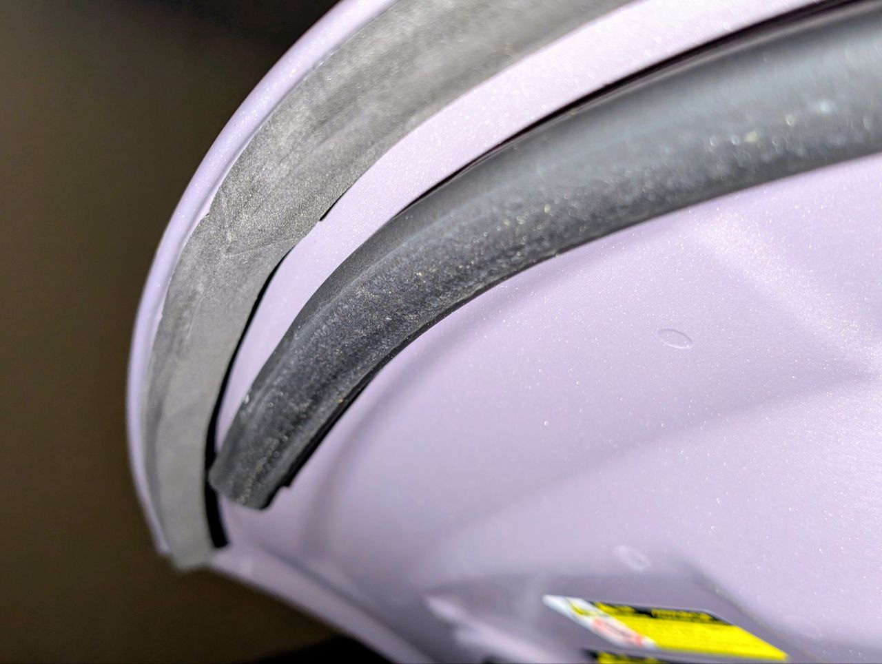

Kurzes Feedback: gestern habe ich das Band unter der Frunkhaube ca. 2-3mm von der vorderen Kante angebracht:
  • es ist lang genug
  • es ist dick genug
  • die Haube schließt gerade noch so was bedeutet das es formschlüssig abdeckt

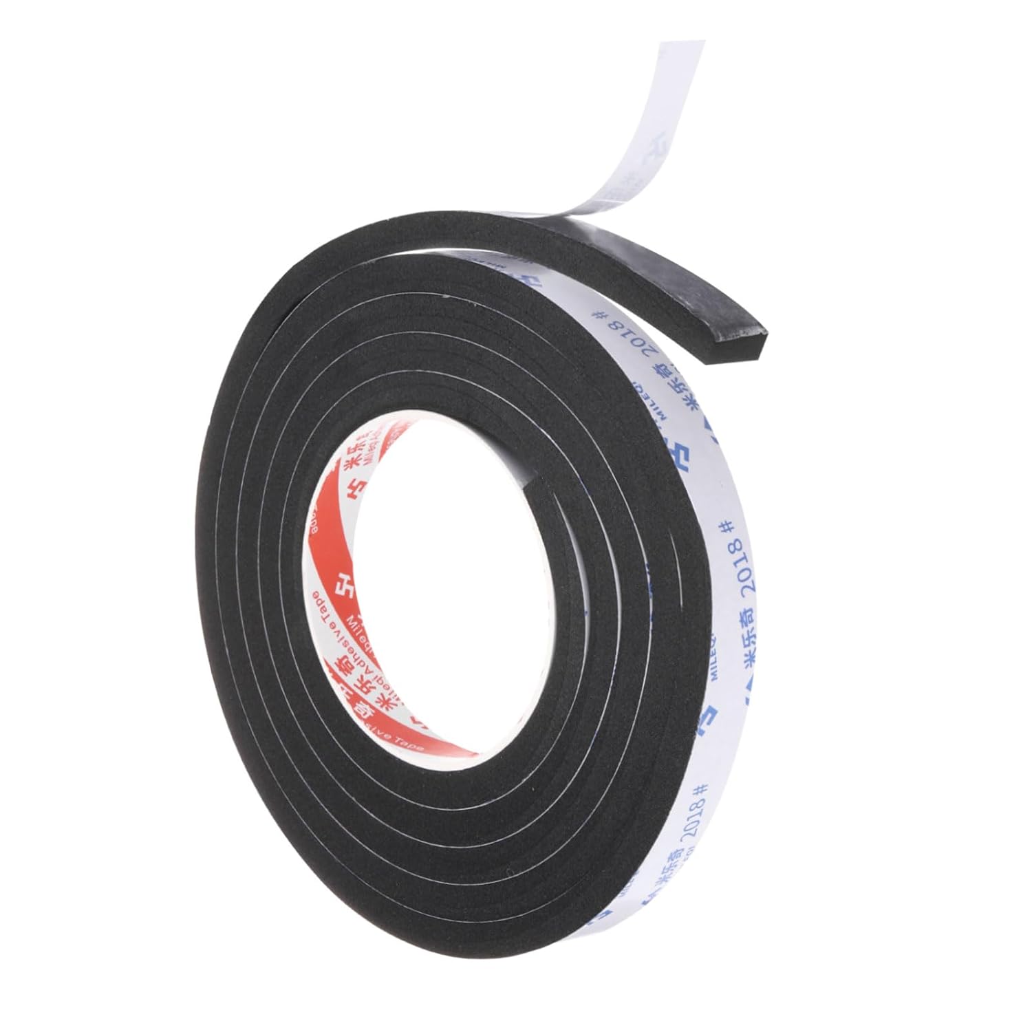

Wenn es jemand nachmachen möchte: der Artikel im amzn link des erstes post passt perfekt!
Flatterte sie davor?
Habs noch nicht bei 200+ getestet :wink:
Nun aber noch wichtiger als zuvor: beim schließen der Haube unbedingt beachten das sie
links und rechts schließt, also klack und klack!
Die Dicke des Bandes ist für meinen Geschmack perfekt da es für das Schließen der Haube ein wenig komprimiert werden muss. Bei den gerade vorherschenden -4°C braucht das
ein wenig „Liebe und Gefühl“.
