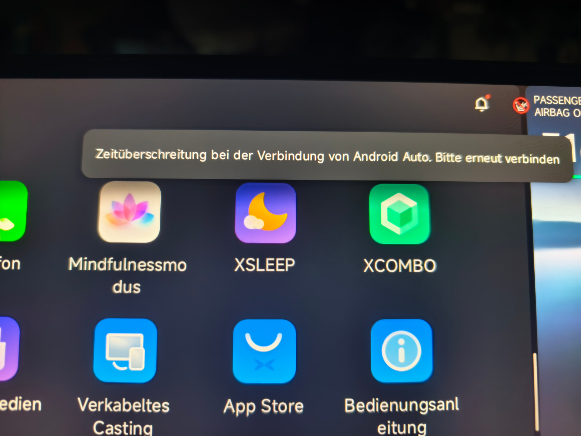

Ich kann mich über mein Hand mittels BT auch verbinden Android Auto lässt sich aber nicht zum starten bewegen. Bei unserer Testfahrt war das kein Problem. Liegt das eventuell an neuen Update?

Ich probiers am Abend mal mit Kabel. Handy ist per BT verbunden. Wireless AA startet aber nicht.
Welche Meldung kommt, wenn du im Wagen die Android Auto App startest?
Es öffnet sich ein Fenster wo mir gezeigt wird wie ich mein Handy anschließen kann (BT und mit Kabel).
Handy ist aber per BT verbunden. Wie gesagt ich probiers heute mal mit Kabel am Abend.

Im Xpeng BT Menü wird das AA Zeichen dargestellt, wenn ich drauf drücke kommt die Meldung das AA gestartet wird aber es passiert nichts.
