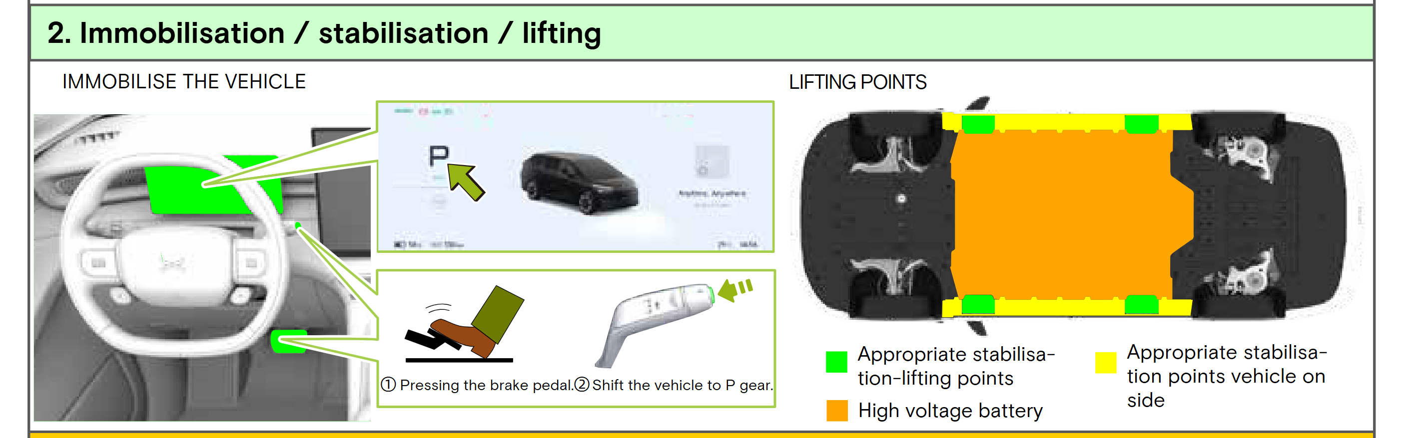

Kann mir jemand sagen wo sich die genauen Aufnahmepunkte für Hebebühnen befinden und worauf man acht geben soll?! Habe diesbezüglich nichts in der Betriebsanleitung finden können
Hier sind die Lifting-Points, ich nehme an, dass dort auch mittels „Tesla Puck“ der Wagenheber angesetzt werden kann
Super, vielen Dank für die Info. Woher hast Du diese?
aus der Rettungskarte

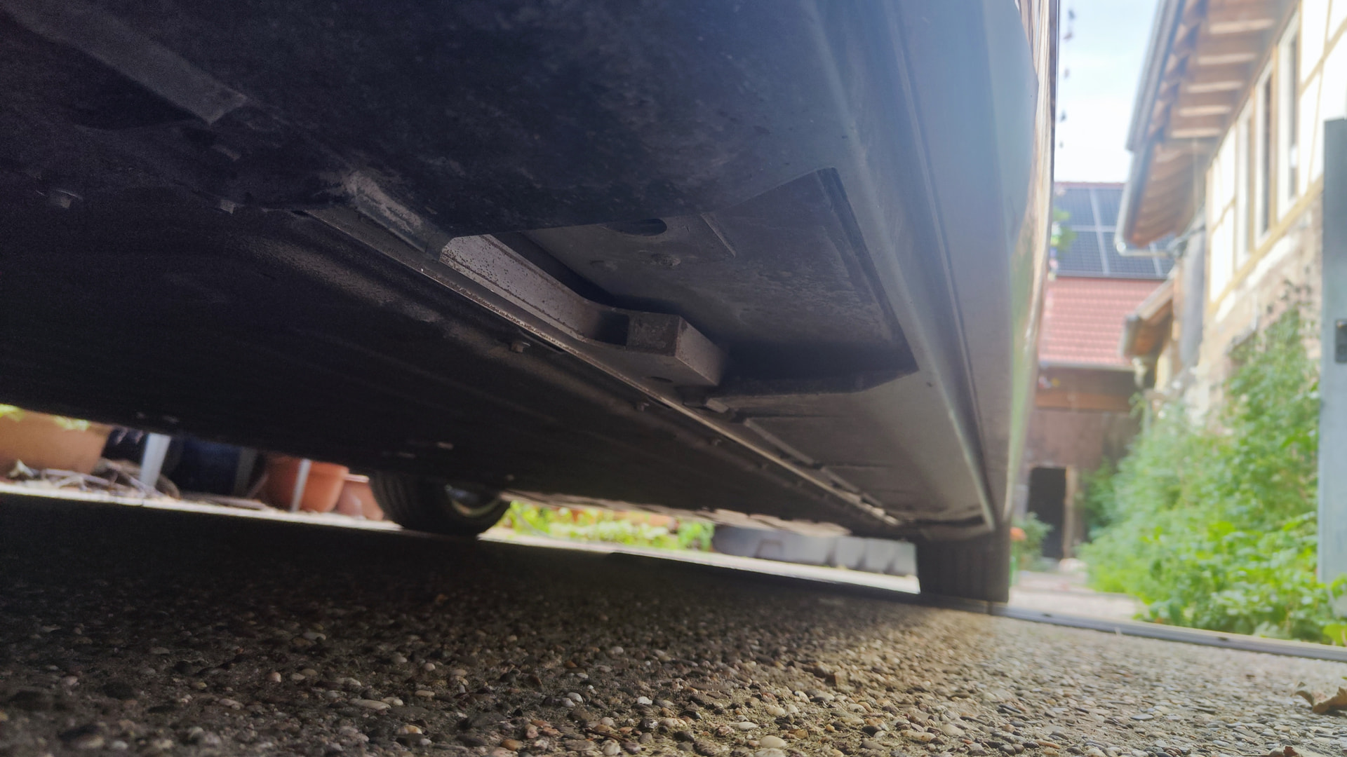

Kann es sein, dass mein Autohaus die Abdeckungen für die Aufnahmepunkte vergessen hat wieder dranzumachen?
Sieht so aus, ja.
Ist das schlimm?
Der P7 hatte auch keine.
Keine Ahnung wie das beim X9 ist
Passieren kann da eigentlich nichts, aber das ist nicht gut für die Aerodynamik.
