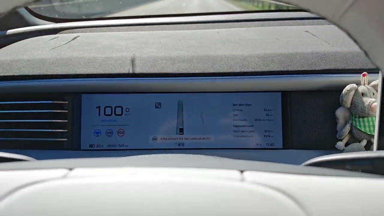

Ich meine das Symbol im Fahrerdisplay:
Dieses zeigt an, dass das Fahrzeug den automatischen Spurwechsel durchführen kann. Wenn das aus irgendwelchen Gründen fehlt, macht das Fahrzeug keinen Spurwechsel.
