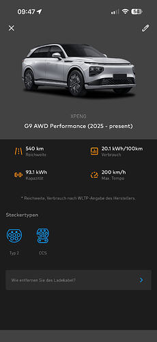

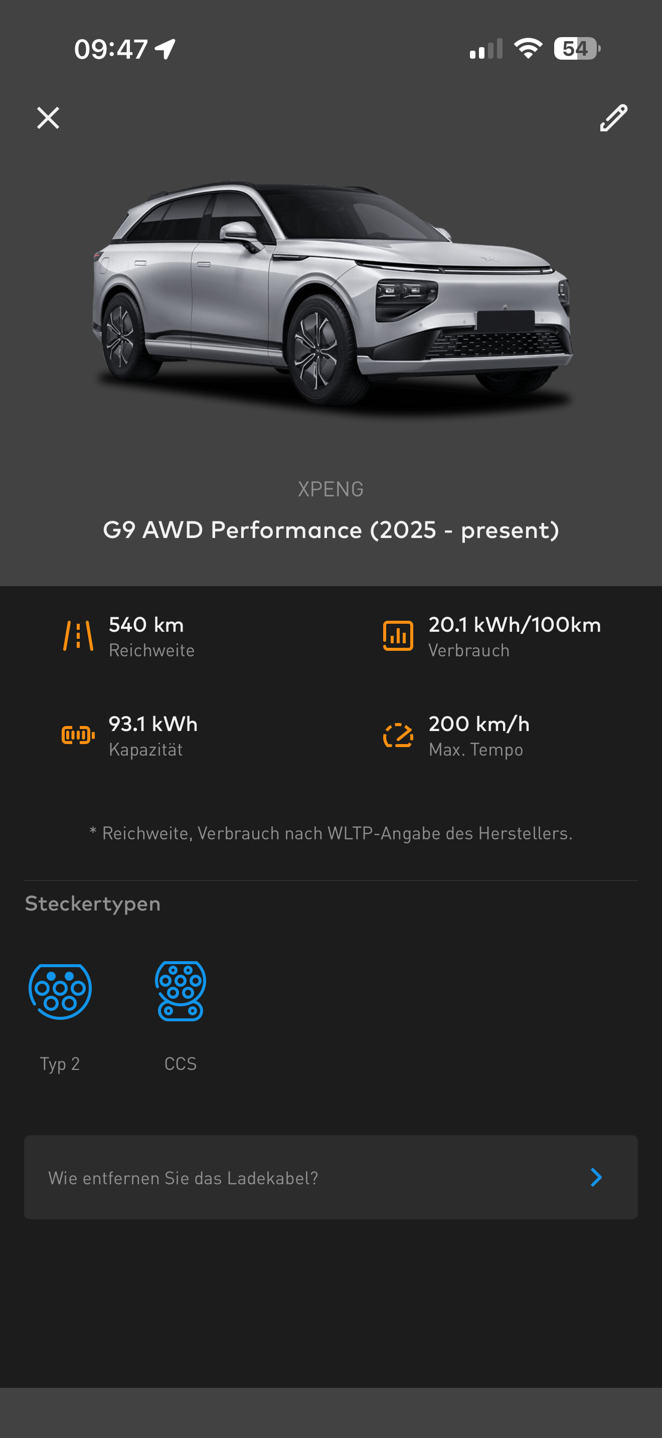

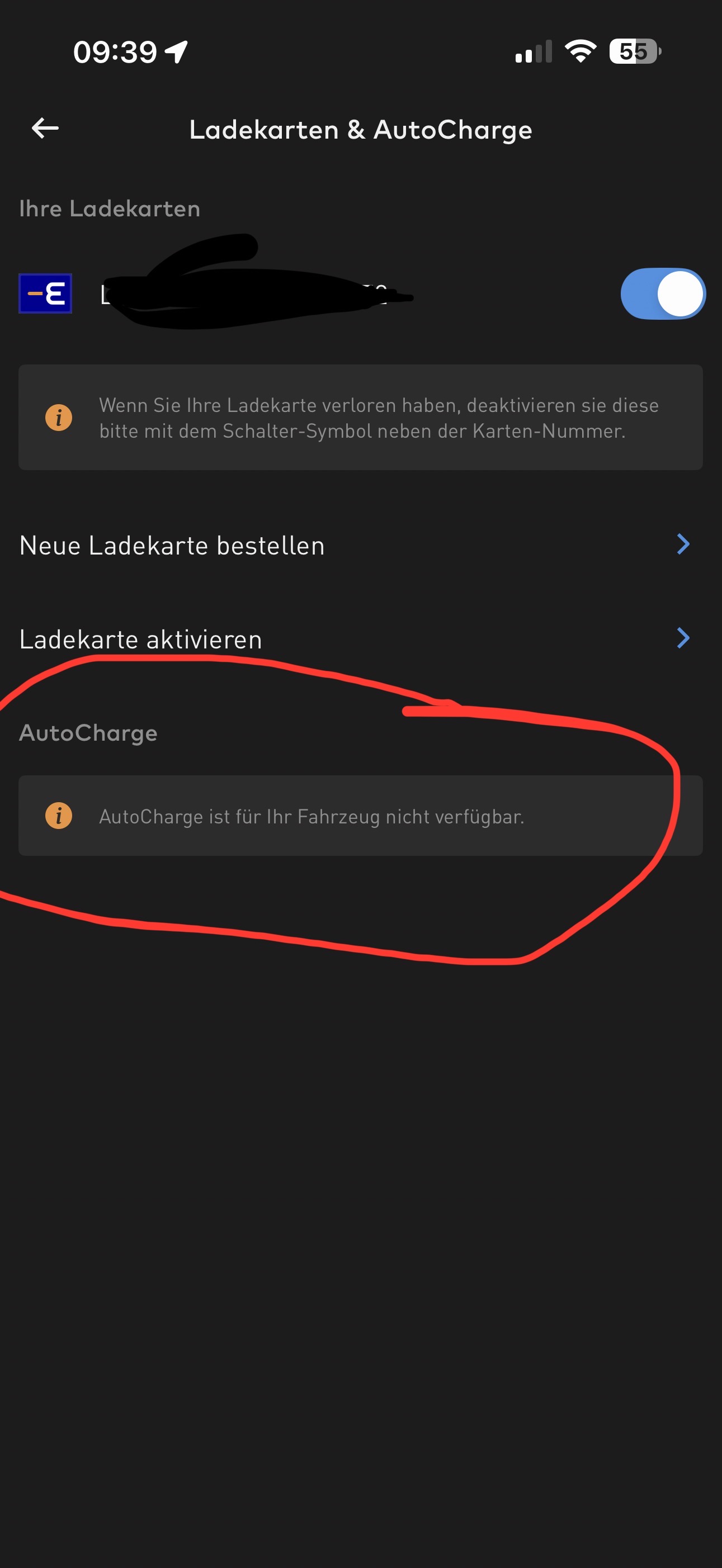

:thinking: Irgendwie beim G9 P doch nicht?
Ich nutze AutoCharge bei EnBW im G9P VFL. Funktioniert wunderbar. Gerade bei kalten Temperaturen ein Traum!
Ob ich einfach mal das Modell ändere und den vFl angebe? Ich denke ich schreibe EnBW mal an. Das Draußenstehen und an der Säule drücken ist bei dem Wetter in der Tat nicht so sexy.
Ist es nicht so, dass man Autocharge als Prozess an der Ladesäule starten muss?
du musst es einmalig in der App an der Säule aktivieren, danach nur noch anstecken
