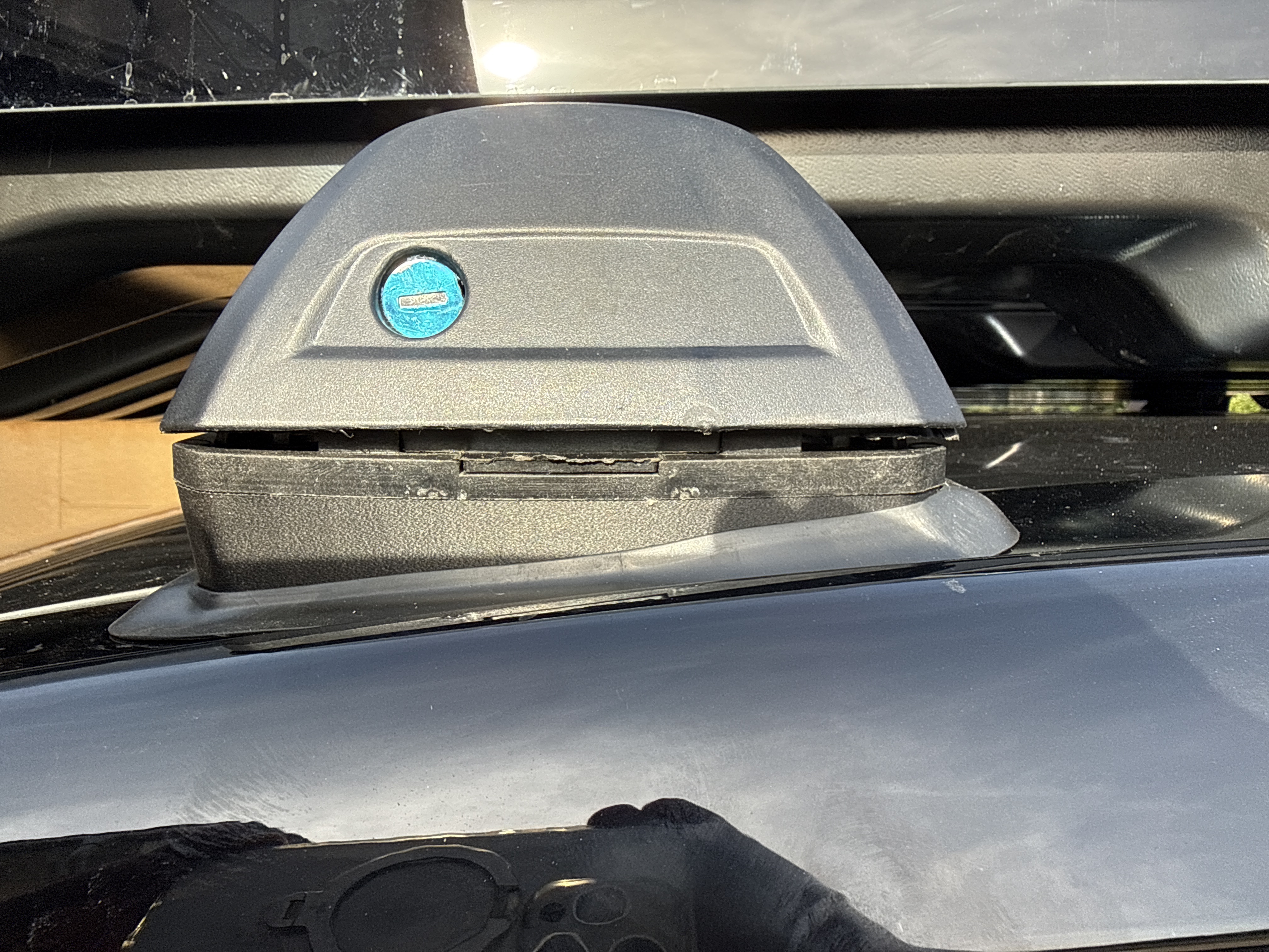

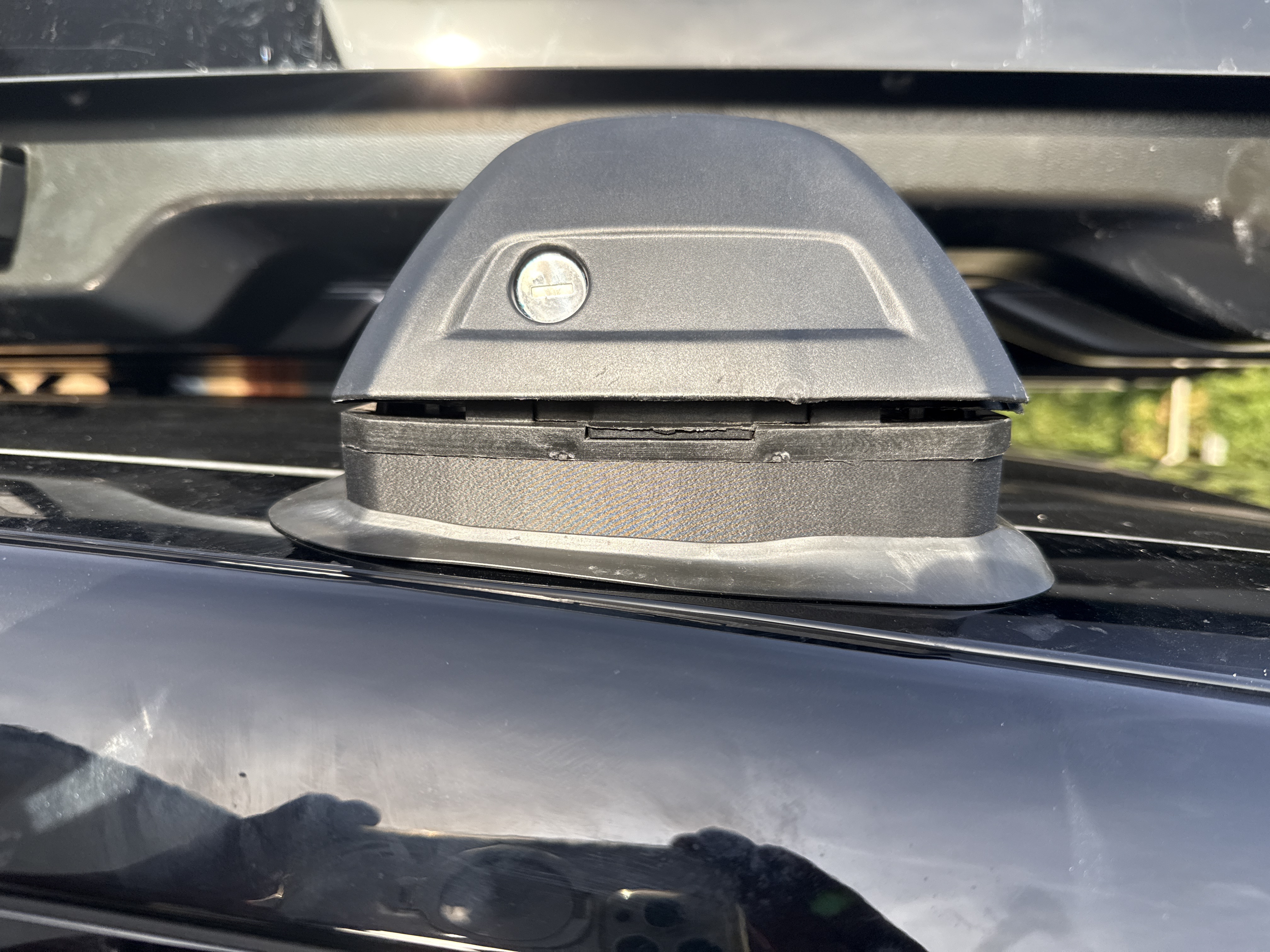

Heckklappe ist kein Thema. Ich Schaumal ob mir ein Freund was drucken kann für die Füße.
Brauche vorne und hinten 20mm mehr Höhe. Wir versuchen mal was zu drucken.

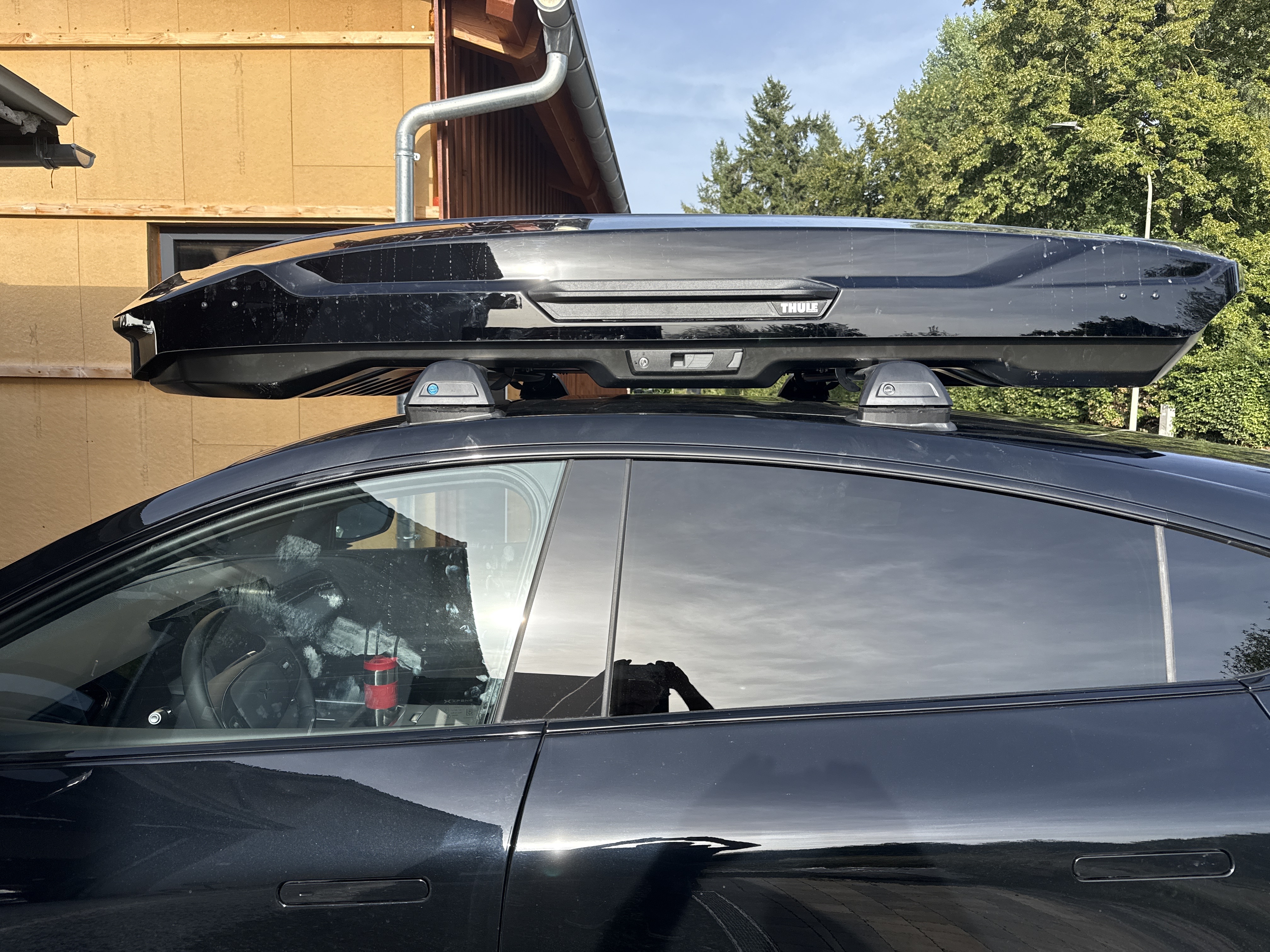

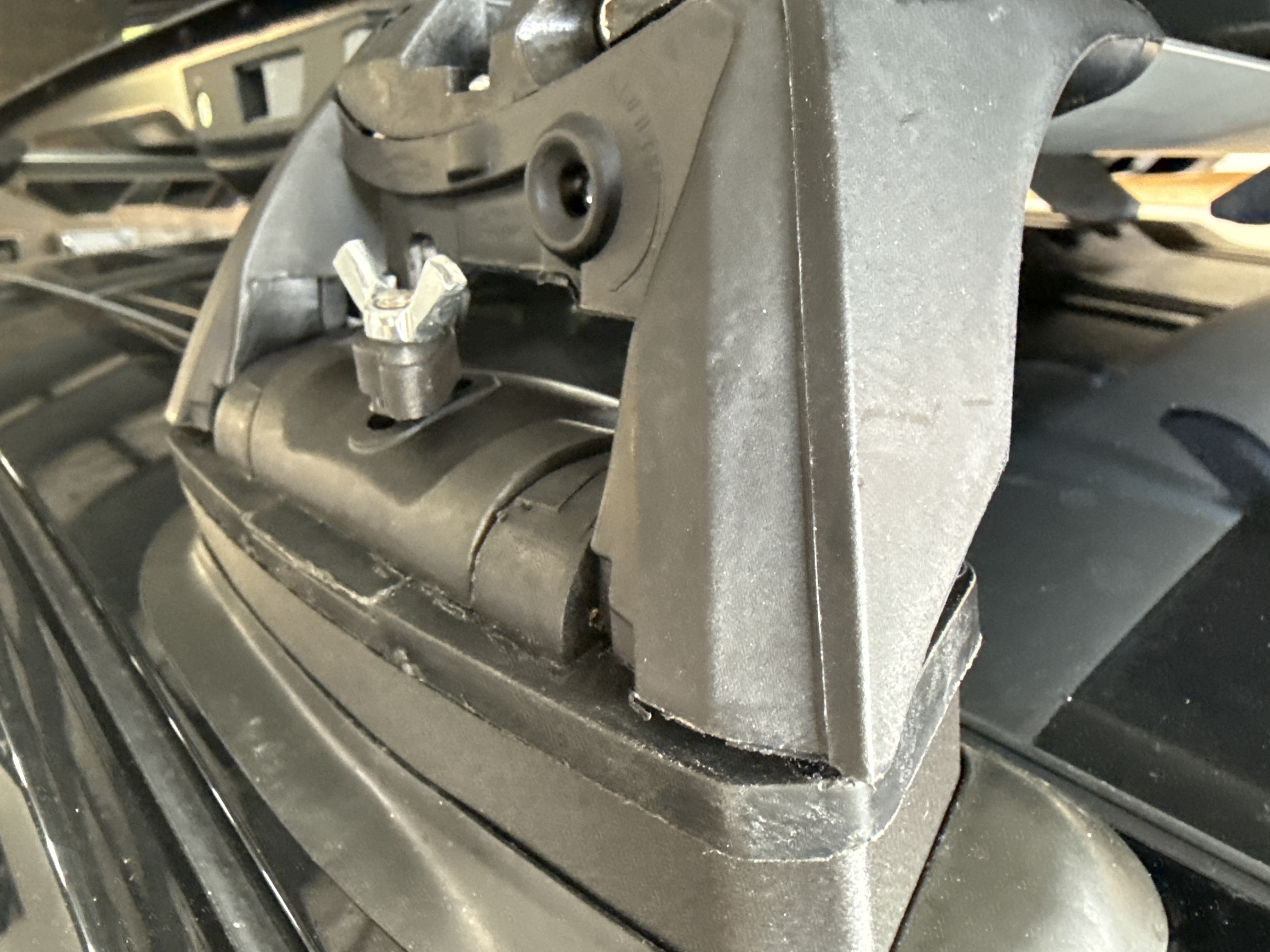

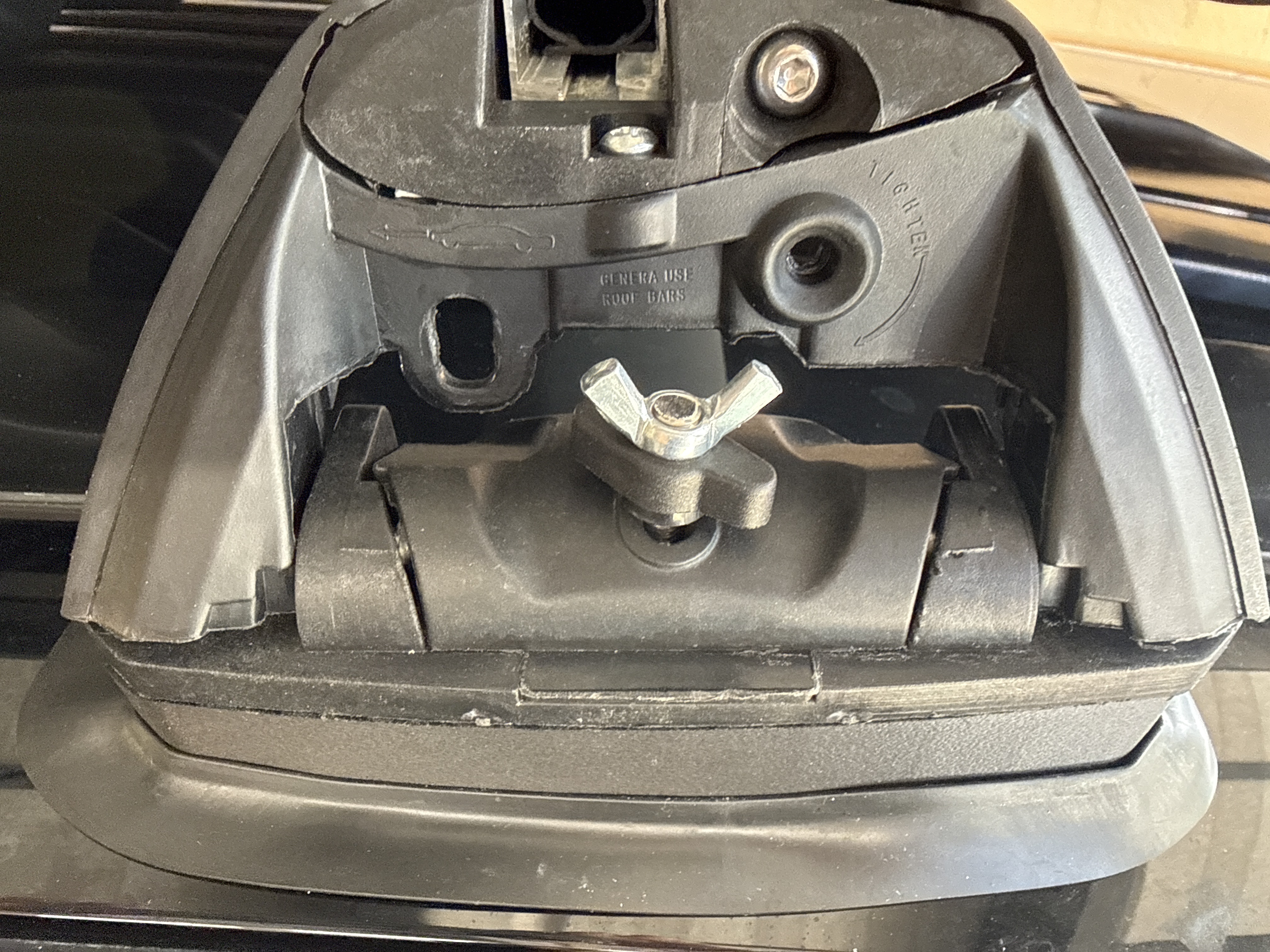

Was soll es mit den zwei Metern aufsich haben. Es sind die Träger von von XPENG cd. Die sind aber identisch mit den yakima. Nur das fusset k1133 gibt es für die nicht. Wenn du dir das Fußweg auf manualslib ansiehst wirst du sehen die schicken Füße mit welche aber gut 4 - 5 cm aufbauen. Meine sehen jetzt so aus.

Ich Versuch das mal zu messen. Haben es mit einem bambulab x2d gedruckt. Mit asa cf ich mach mir aber nochmal welche mit asa. Die Dateien stellen wir auch kostenlos bereit.

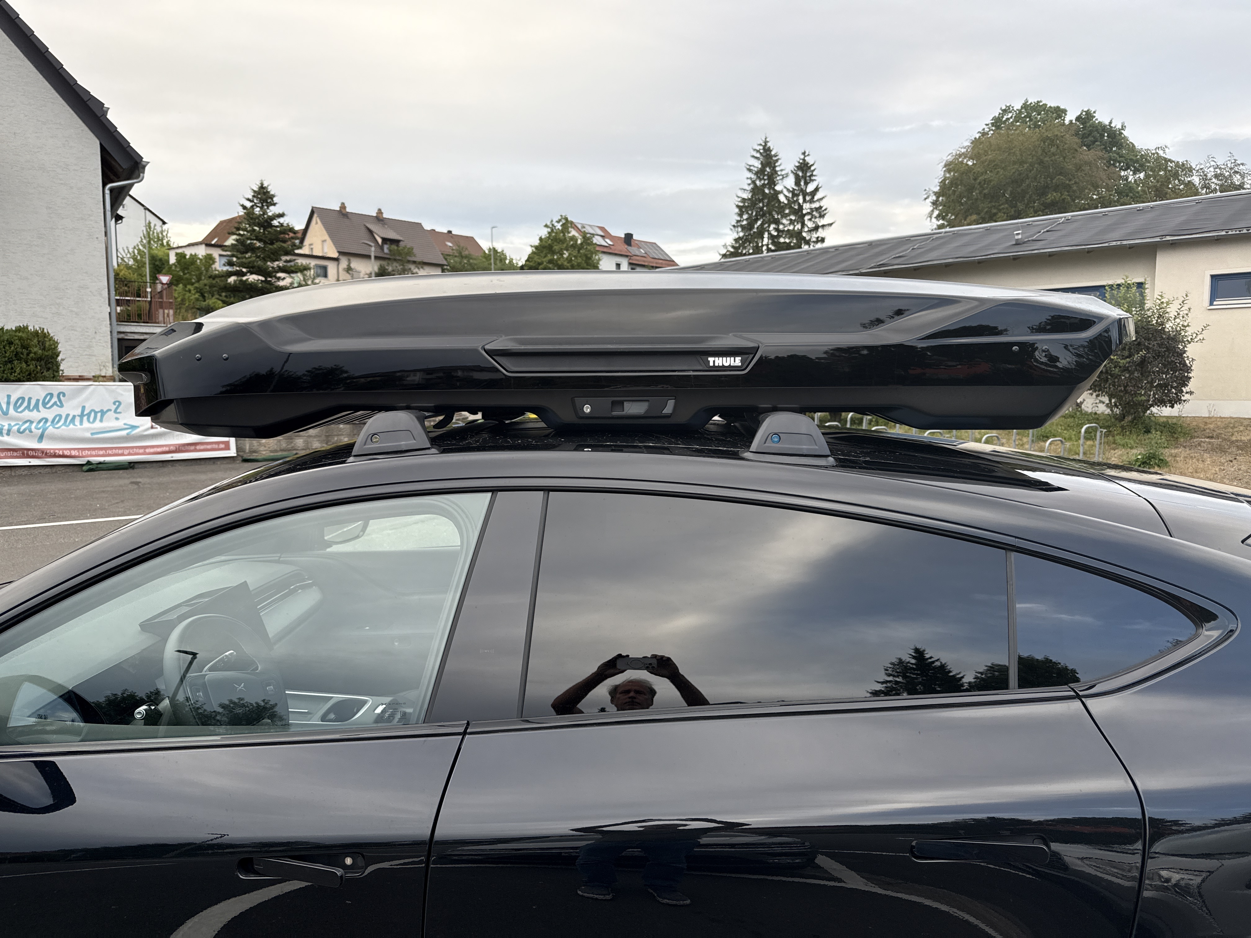

Ich habe eine Thule motion 3 xxl low drauf und komme auf ca 2,04 Meter.

Die Dateien kommen noch für vorne und hinten. Ob das filigraner ist kann ich nicht sagen. Das musst du beurteilen. Allerdings sind beide baugleich. Wir hab nur die Abstandhalter gemacht
Das Problem ist eher das Material aus dem die Fussplatten gemacht sind das müsste eigentlich lackiert werden
Im original ist es pa6 gf eigentlich ziemlich hochwertig aber ohne Lack nicht unbedingt uv beständig
Ich hoffe insgeheim, dass Thule da in Zukunft was auf den Markt bringt. Die sind für mich nach wie vor die absolute Referenz was Dachträgersysteme abgeht. Für mich sehen die abgebildetem Halter ehrlich gesagt irgendwie nicht sonderlich hochwertig und langlebig aus.
ich bin sicher das irgendeines der Thule fixpoint Kits auch auf dem G6 Funktioniert. Das ist ja modular. Mit Extension Pads usw. Allerdings wirst du da in Summe wohl mit aerobar oder thrubarin Regionen von 600 Euro kommen. Und du musst es erstmal probieren.
vom Material her ist es nicht viel um. Da wahrscheinlich dein halbes Auto egal welches du kaufen wirst aus PA6-GF besteht. :wink:
