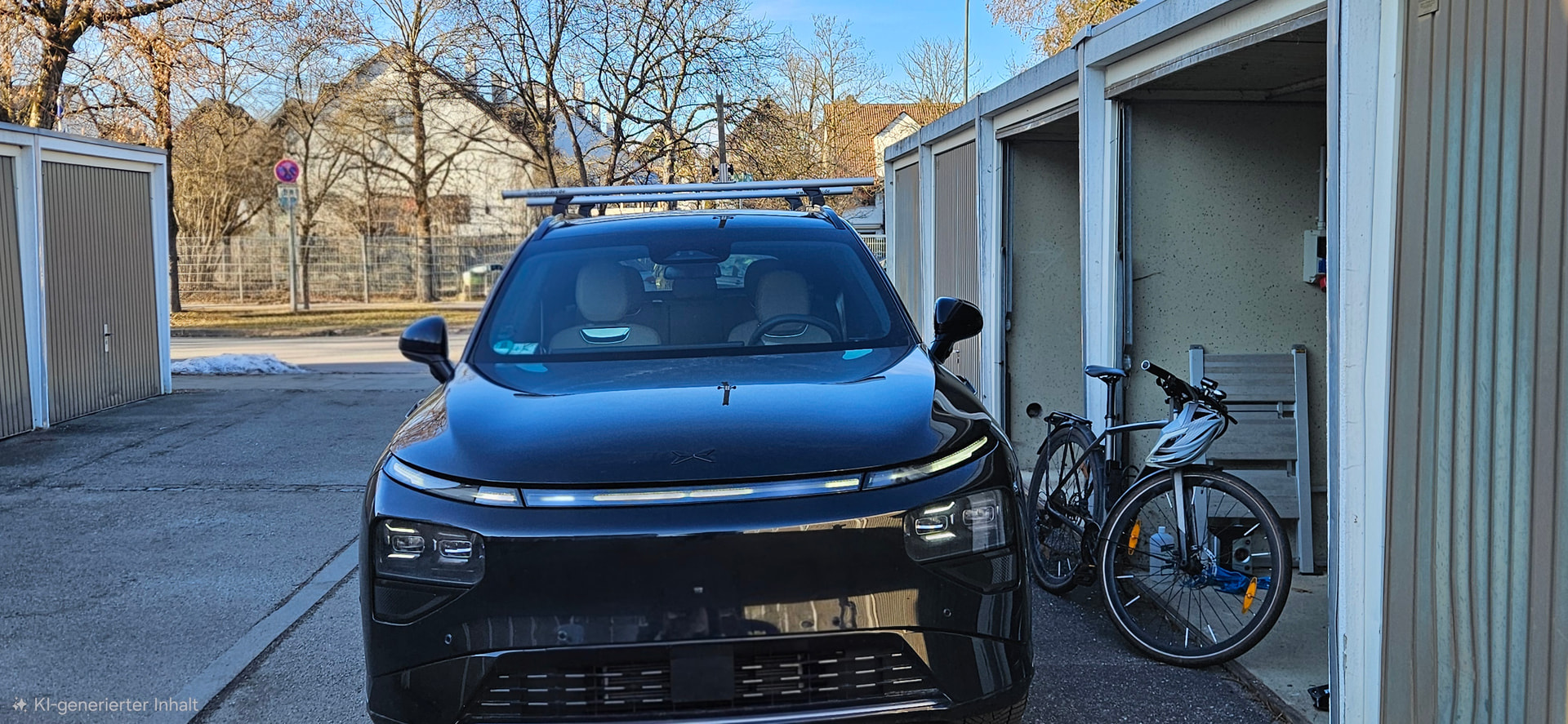

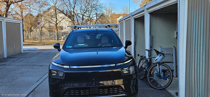

Hallo,
wir sind kurz vor dem Kauf eines G9P. Eines der Gründe für dieses Auto ist die recht solide wirkende Ausführung der Dachreeling. Viele andere E-Autos haben keine Reeling mehr und ich halte nichts von Aufliegeträgern, einspannen in die Tür und was es sonst noch so gibt. Die Reeling beim G9 sieht gut aus, vor allem, dass sie beidseitig Profil zum greifen hat(manch andere Reeling ist innen glatt). Wir transportieren oft Boote auf dem Dach, d.h. bei uns würde der Träger wahrscheinlich die meiste Zeit drauf bleiben, nicht nur einmalig für den Sommer-Urlaub.
Hat schon jemand Träger installiert und kann Erfahrungen teilen?
Meine erste Wahl wären Thule Füße und Zölzer Rapidholm(wegen diversem schon vorhandenem Zubehör).
Danke und Gruß

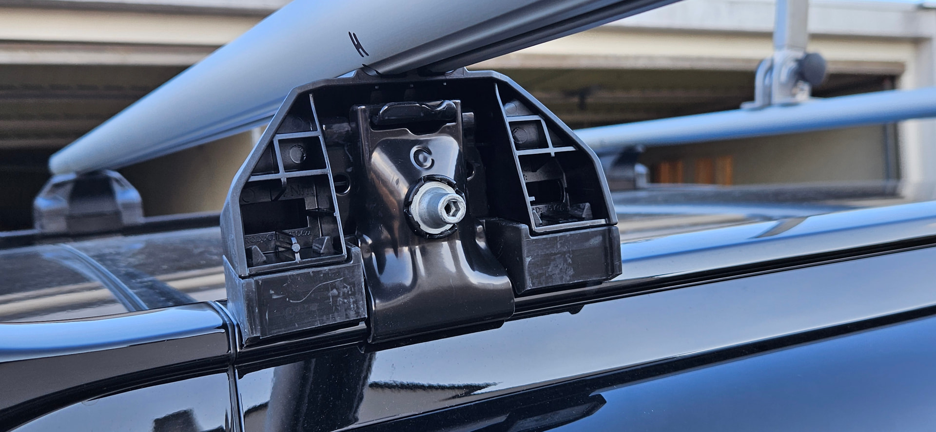

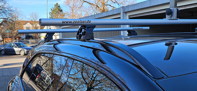

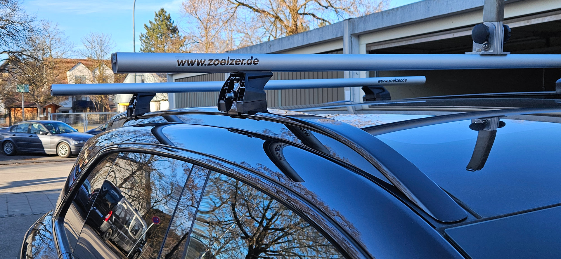

Hier die Kombination:
  • Thule 710600
  • Thule Kit Flush Rail 186164
  • Zölzer Rapidholm 160 cm
Die Konfiguration ist speziell für Kajaktransport, sobald ich mal Boote drauf habe, gibt es weitere Fotos.
(Die 160cm sind wahrscheinlich vielen zu lang. Statt Zölzer kann man natürlich Thule Holme nehmen. Zölzer ist wie gesagt eine Systemanbieter im Kajaksportbereich)

Ich würde Thule nehmen, die Füße sind immer die gleichen, Holme sind Geschmackssache.

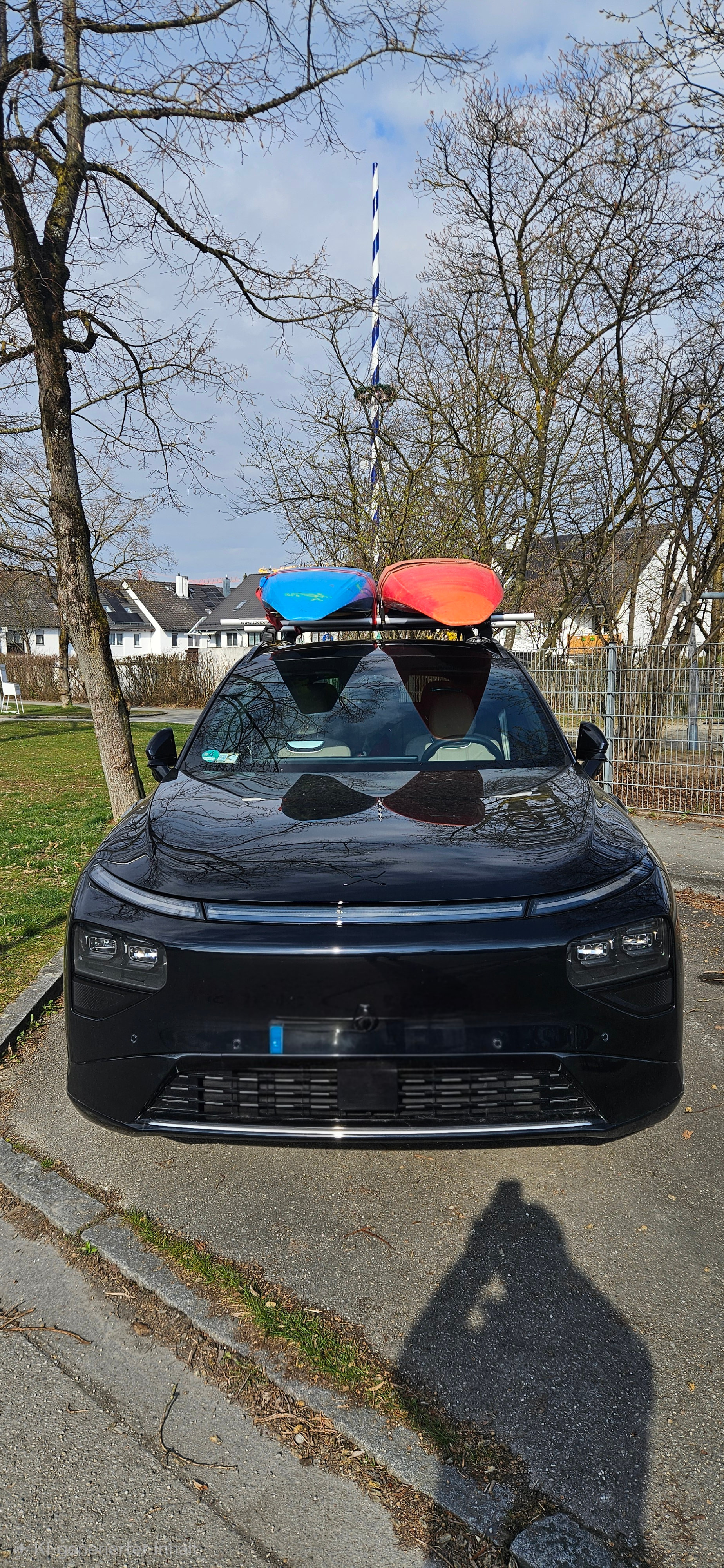

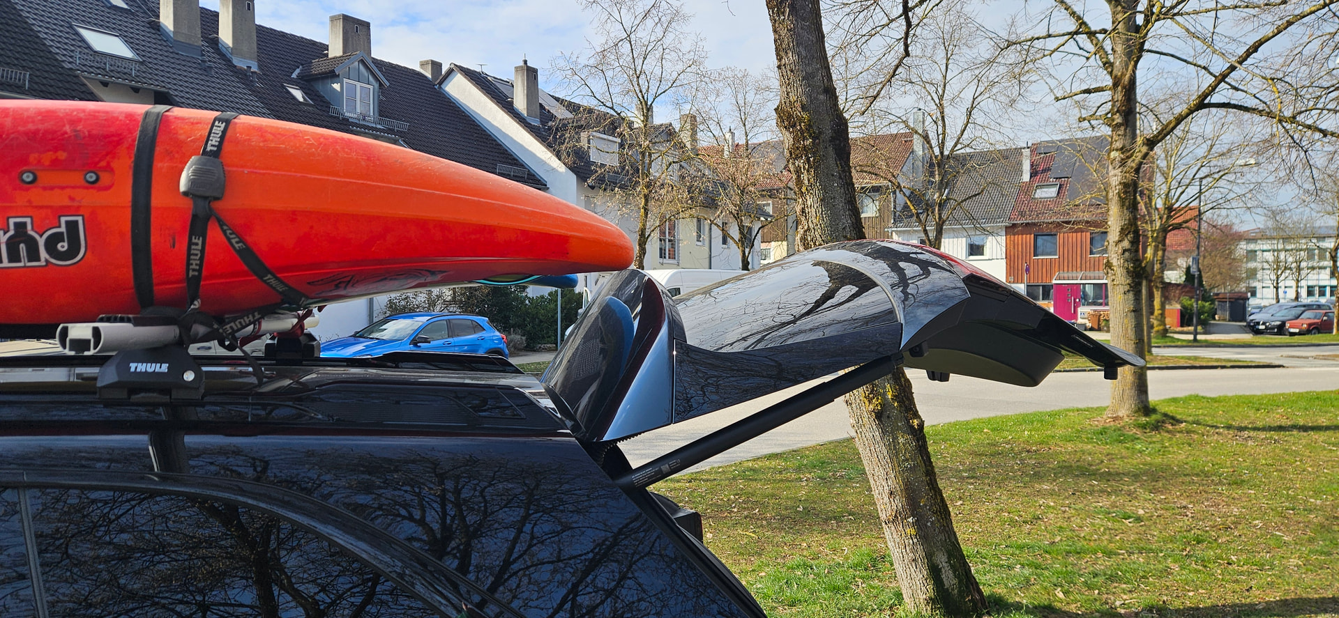

Das erste Bild zeigt nur den Transport vor Ort, 4 Boote, seitlich aufgestellt mit Senkrechtstütze in der Mitte. Hier ist der Mehrverbrauch sehr hoch, aber es geht hier nur um kurze Distanzen vor Ort und sinnvollerweise fährt man mit möglichst wenigen Autos.

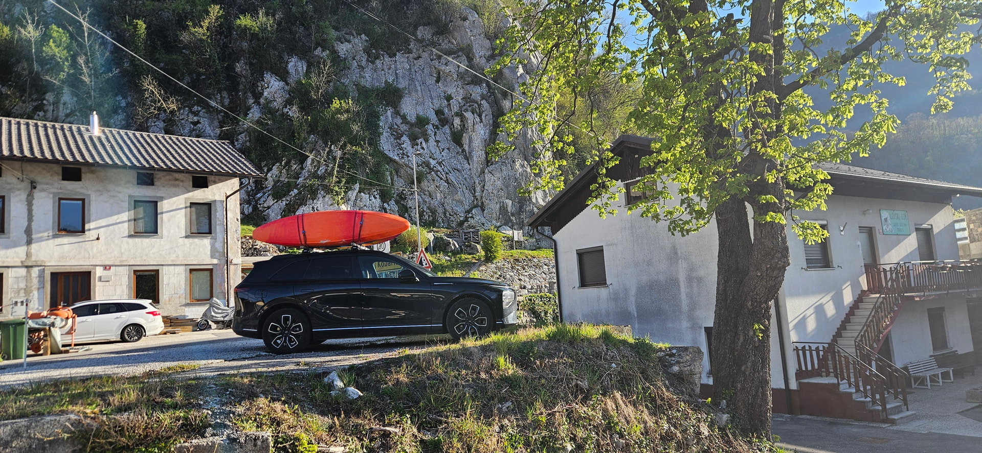

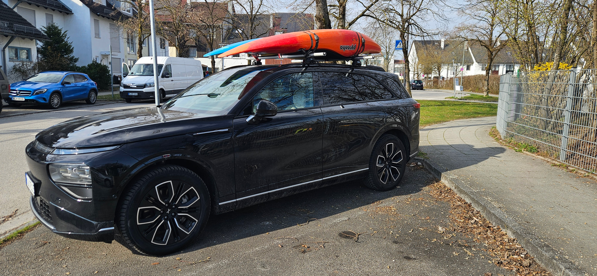

Die anderen Bilder zeigen nur unsere Boote. Der Transport flach mit Lucke nach unten, wurde mal vom Verband getestet und als beste Variante ermittelt. Mit Spitze nach vorn und Heck hinten, ging der Kofferraum leider gar nicht mehr auf. Mit Spitze nach hinten, geht es mit Limitierung auf 80%.
Thema Mehrverbrauch: Laut Anzeige 22kWh/100km, was auch am dichten Verkehr und reduzierter Geschwindigkeit gelegen hat. Absolut alterstauglich, 1 Ladestop auf 400km hätte gereicht, es wurden aber 2, da Pausen gewünscht waren.
Störend sind die Windgeräusche, was man natürlich nur deshalb wahrnimmt, weil das Auto ohne Boote und Träger so leise ist.
Zusammengefasst, sehe ich hier keinerlei Grund mehr, mit diesem Hobby nicht elektrisch zu fahren.
(Wir haben auch Langboote, sobald ich die mal drauf habe, kann ich gerne noch weitere Infos dazu geben)

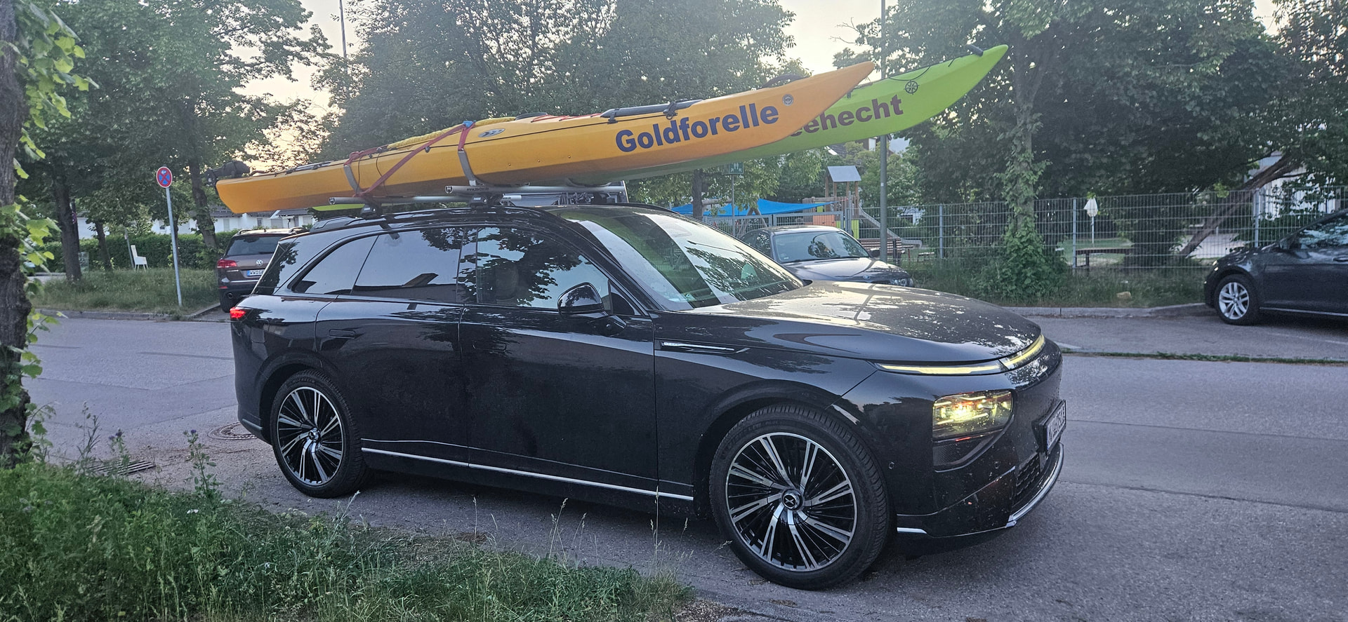

Hier die Variante Langboote:
  • Verbrauch: 24-25kWh/100km bei meist Autobahn, max 120 km/h
  • Kofferraum geht leider nur ungenügend auf, also erst Kofferraum beladen, dann Boote drauf (ist bei anderen Fahrzeugen auch nicht anders)
  • auch hier deutliche Windgeräusche, aber noch im Rahmen
  • umgedreht habe ich nicht probiert, da in den Booten noch Sachen transportiert wurden (und nein, es regnet nicht rein, da Luckendeckel drauf sind)
  • alternativ ginge auch seitlich aufgestellt, bei den 2 Booten, war das aber nicht nötig, sonst würde man sicher auch 3 Boote raufkriegen, was dann zumindest bei PE grenzwertig zwecks Dachlast ist
Auch hier das Fazit: absolut tauglich, stabile Konstruktion, einige verwunderte Blicke an der Ladesäule :wink:

Müsste ich genau nachmessen, wenn ich wieder beim Auto bin. Ich habe den Träger vorn an der B-Säule und hinten an der C-Säule. Vorn kann man mindestens noch 20 cm nach vorne gehen, was ich nächstes Mal tun werde, damit der Bug nicht so in der Luft hängt. Weiter nach hinten gehen, macht denke ich keinen Sinn. Ich meine das mindestens 80cm Abstand zwischen den Trägern drin sein sollten.
Der Seatron GT, grünes Boot, hat eine Länge von ca. 5,35 m inkl. Steuer(unser alter Zweier war 5cm länger, also 5,40m). 6m Boote sollten auch kein Problem sein, hängen dann aber über 1 Meter hinten raus (Kennzeichnungspflicht). Ich wollte die 1m Grenze vermeiden, deshalb hängen die Boote so weit nach vorn, es wäre auch anders gegangen.
