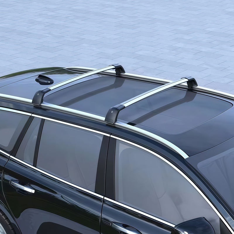

In einem Reddit Beitrag hat jemand zwei Varianten verlinkt, die es zu kaufen gibt. Wie vertrauenswürdig das ist, kann ich nicht sagen. Der erste zumindest schaut gut aus. So ähnlich war die Montage an meinem Arteon damals, der hatte auch keine expliziten Aufnehmer für Dachgepäckträger.
Edit: sehe gerade, dass der erste Link hier bereits geteilt wurde. Der zweite ist neu.
Hier Mal die Links:
Der zweite link passt ja nicht wirklich zum P7+ ?
Sind halt placeholder Bilder, wie so oft. Als Auswahl steht P7+ dabei.
Aus meiner Sicht, alles unseriös.
Aussage xpeng: nicht vorgesehen und aufgrund der Dachkonstruktion und Rahmenlose Fenster auch nicht möglich.
Falls durch die „40 Räuber“ trotzdem was angeboten wird, hat das definitiv keine ABE und damit fährst mit illegalen Anbauteilen rum. Im schlimmsten Fall bei Unfall - Kein Versicherungsschutz!

Vielleicht schaue ich mir die von @OesiXpowerXPeng vorgeschlagenen Universalträger von Treefrog genauer an. Laut seiner Aussage haben die bisher immer zuverlässig und sicher ihren Dienst erledigt und man ist bei einem Fahrzeugwechsel nicht an ein vorgegebenes System gebunden.
Ich werde mir folgenden Gepäckträger bestellen und ein Dachzelt drauf montieren: Car Roof Box Roof Rack Cargo for XPENG – Evevup
