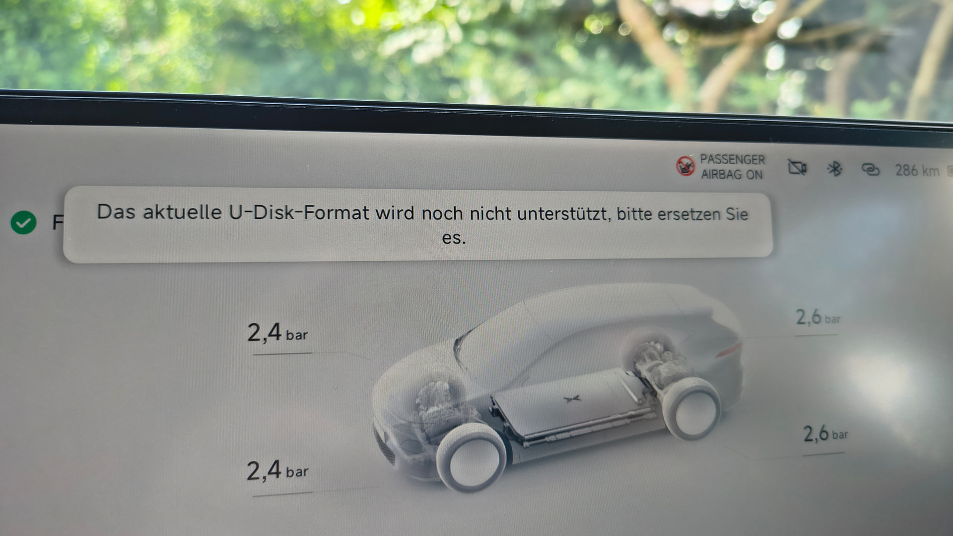

Hier sollte nun die Meldung vom G6 als Foto zu sehen sein.
Kurz, es klappt auch mit den HighEndurance nicht.
Interessant ist „wird noch nicht unterstützt“.

Die Max Endurance wurde gar nicht angezeigt. Keine Fehlermeldung. Ich hab die Karte noch in High Endurance getauscht. Die wurde erkannt.. Fehlermeldung als Foto oben im Beitrag.
