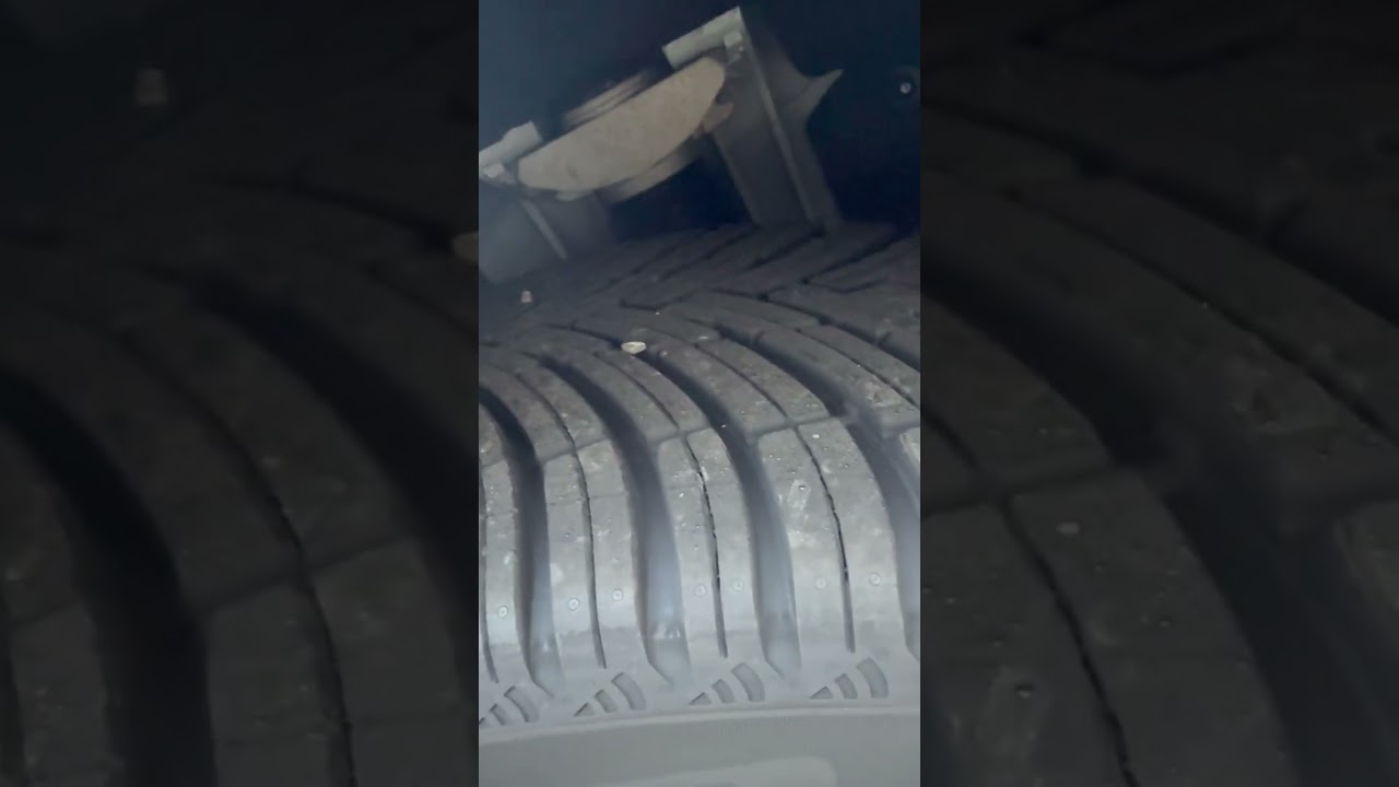

wenn ich mein Auto vorheize oder bereits eine Tür auf habe, fängt es an, dass man außen ein nerviges Geräusch hört. Habe ich seit Auslieferung vor 2 Wochen. Hat das Geräusch noch jemand? Vermutung?

@Viddek ist das, was wir da sehen ein vorderer oder hinterer Radkasten?
Hinten links ist das - hinten rechts ist das Geräusch eher nicht wahrnehmbar.

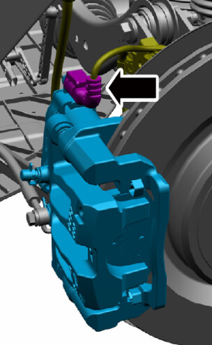

Und da ist es durchaus vorstellbar, dass es gerade wegen der schrägen Abstellfläche zum „nachpumpen“ kommen kann.
Hier der Einbauort des Aktuators.

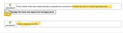

Ins TIS hab ich auch geschaut, da gibt es sogar ein Kapitel namens „Rear suspension noise diagnosis“. Der Entscheidungsbaum ist allerdings nicht hilfreich und an der letzten Stelle auf sehr lustige Art und Weise falsch:
