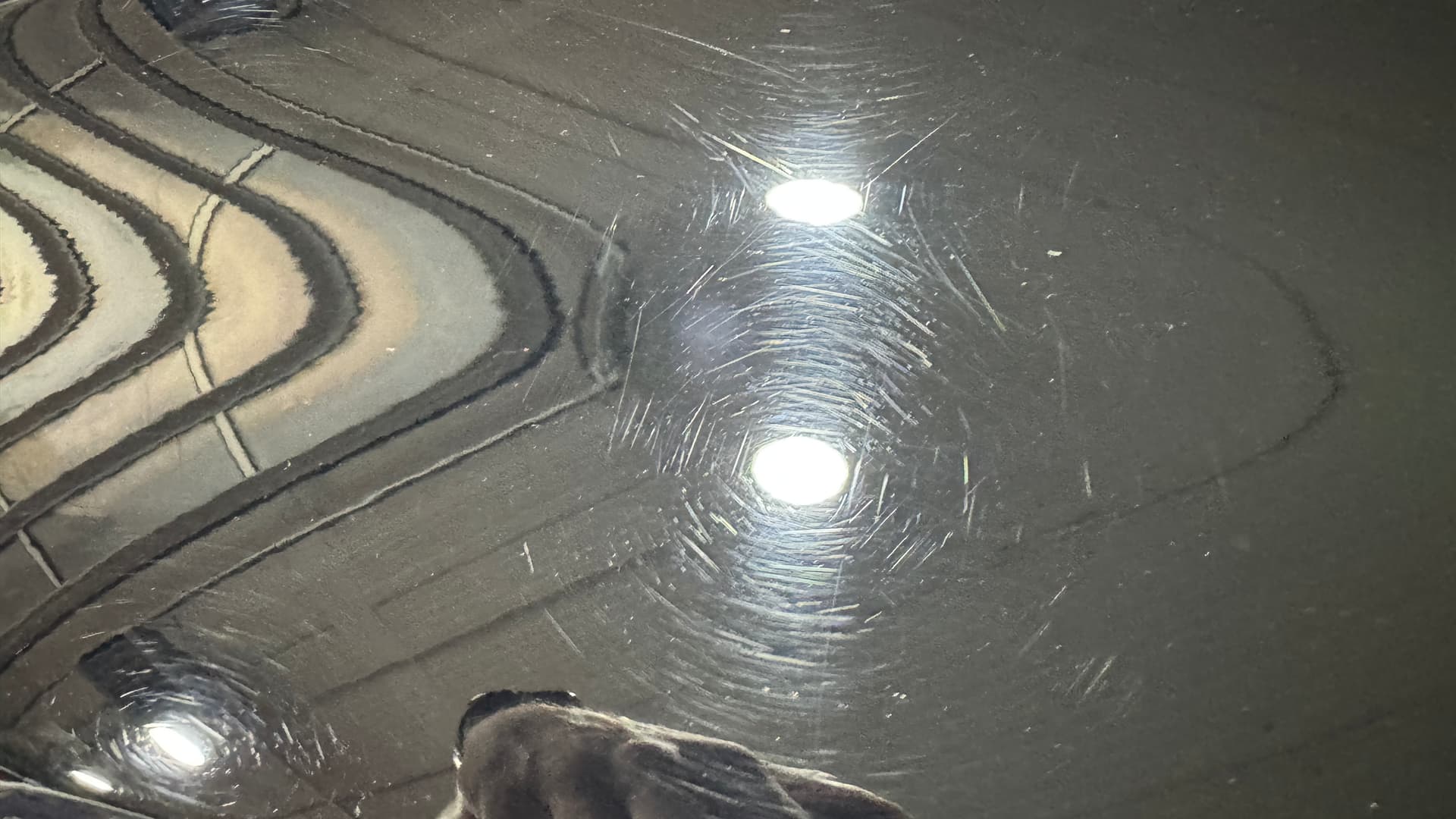

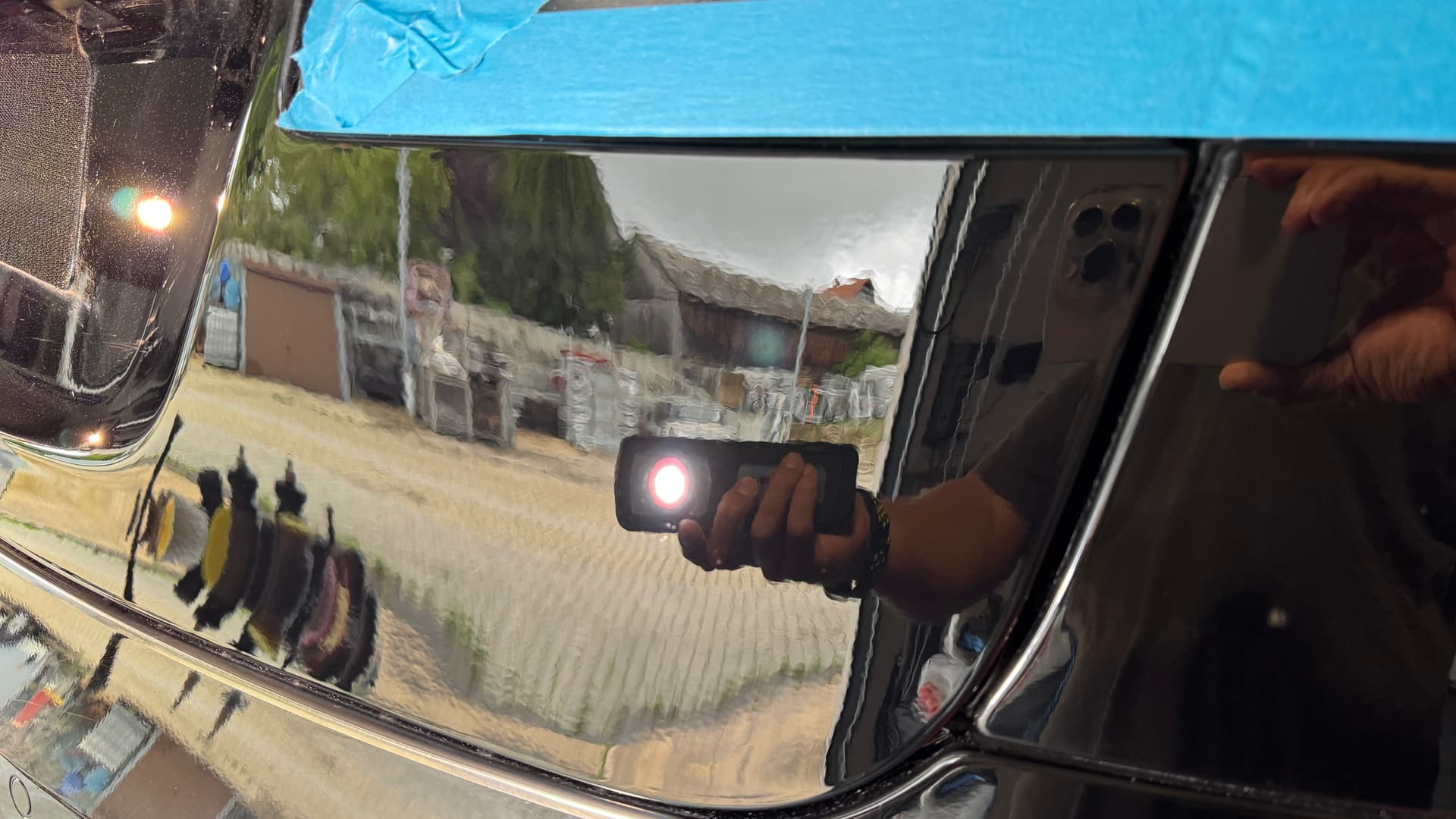

Grundsätzlich sind alle genannten Begriffe, Lackdefekte. Am meisten verbreitet ist der Begriff “Hologramm”. Das kommt daher, dass ein Hologramm im Lack genauso spiegelt, bzw. genauso reflektiert wie ein Hologramm auf einer EC Karte.
Hier ein Bsp.:
Hologramme entstehen meistens durch eine schlecht ausgeführte Polierarbeit mit einer rotativen Poliermaschine. Es handelt sich dabei um sehr feine, kleine Kratzer die das Licht unterschiedlich reflektieren und ein Hologramm entsteht.

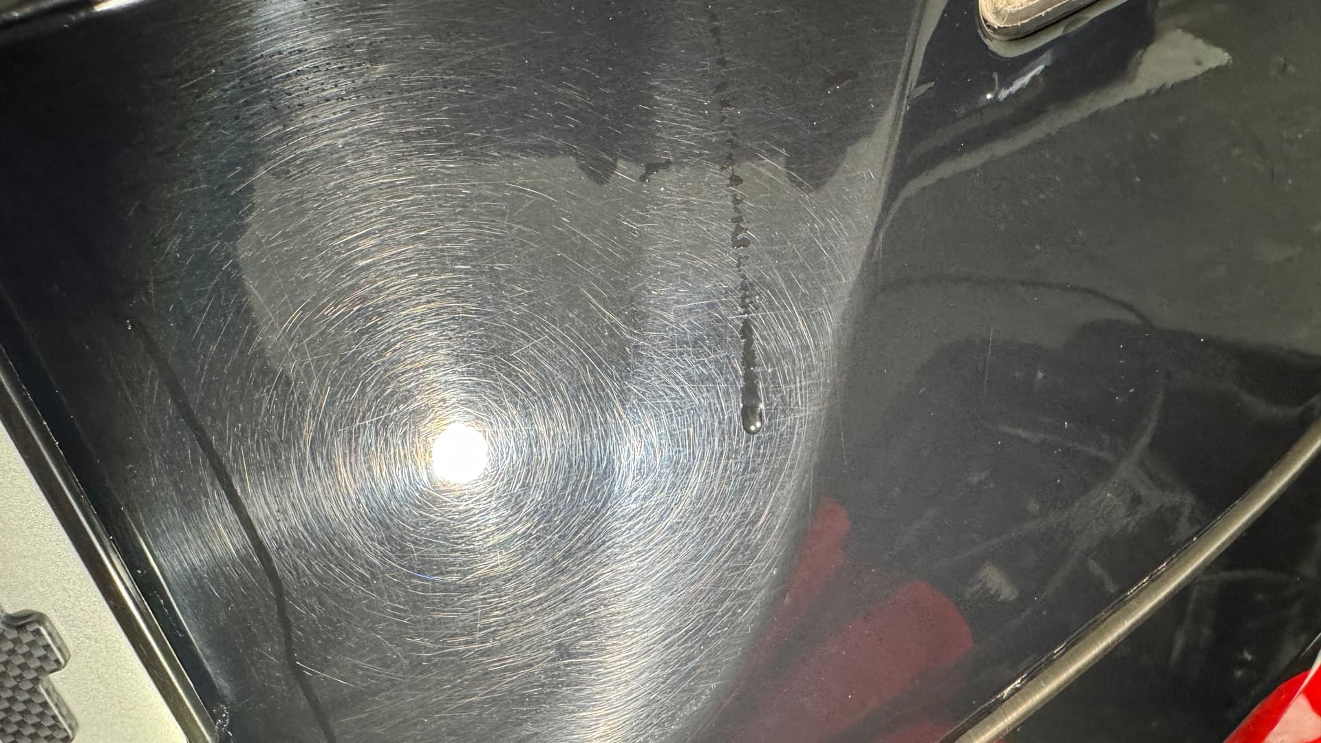

Mikrokratzer:
Mikrokratzer sind sehr feine, einzelne Lackkratzer. Sie können unterschiedlichen Ursprungs sein, entstehen aber meistens bei der Autowäsche. Grund hierfür sind die immer weicher werdenden Lacke. Japanische und US Fahrzeuge haben meistens einen sehr weichen Lack. Im Gegensatz zu z.B. Mercedes mit einem relativ harten Lack. Extrem weiche Lacke machen die Polierarbeit wesentlich schwerer da selbst feine Polituren schon Lackdefekte erzeugen können.
Wenn man sich einen weichen Lack vorstellt auf dem Schmutz haftet, ist der Schmutz meistens härter als der Lack. Durch eine Waschanlage, die jetzt mit einer relativ hohen Kraft das Waschmedium (meistens Borsten aus Mikrofaser, Schaumstoff o.ä.) gegen den Lack drückt, auf die Verschmutzung treffen und durch die hohe Belastung diesen Schmutz schon leicht in den Klarlack drücken, dann durch eine Wischbewegung den Schmutz vom Lack reiben, entstehen Mikrokratzer. Da diese Kratzer auch durch die Handwäsche entstehen können, handelt es sich dabei im allgemeinen um Mikrokratzer. Swirls wären die Ausführung einer Waschanlage und sind meistens in einer runden Ausführung.

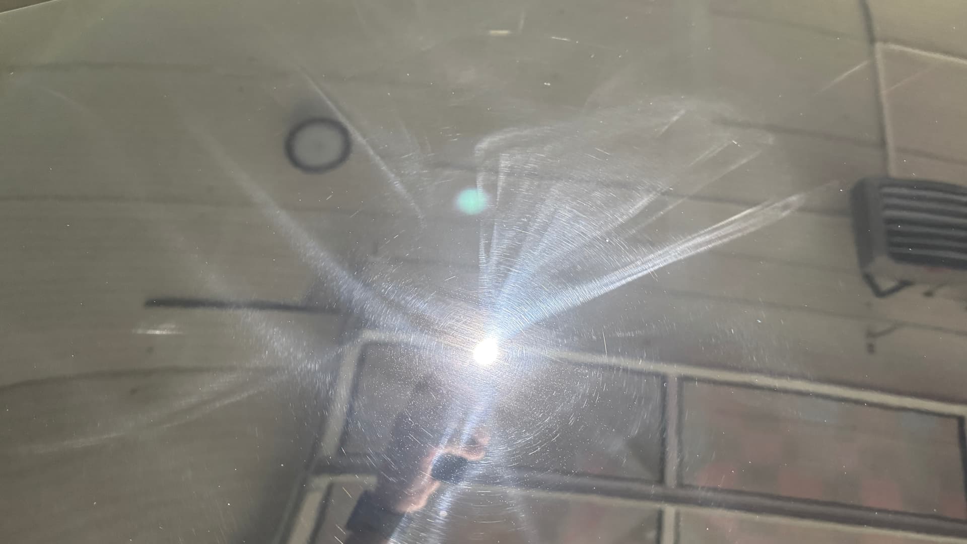

Bsp:

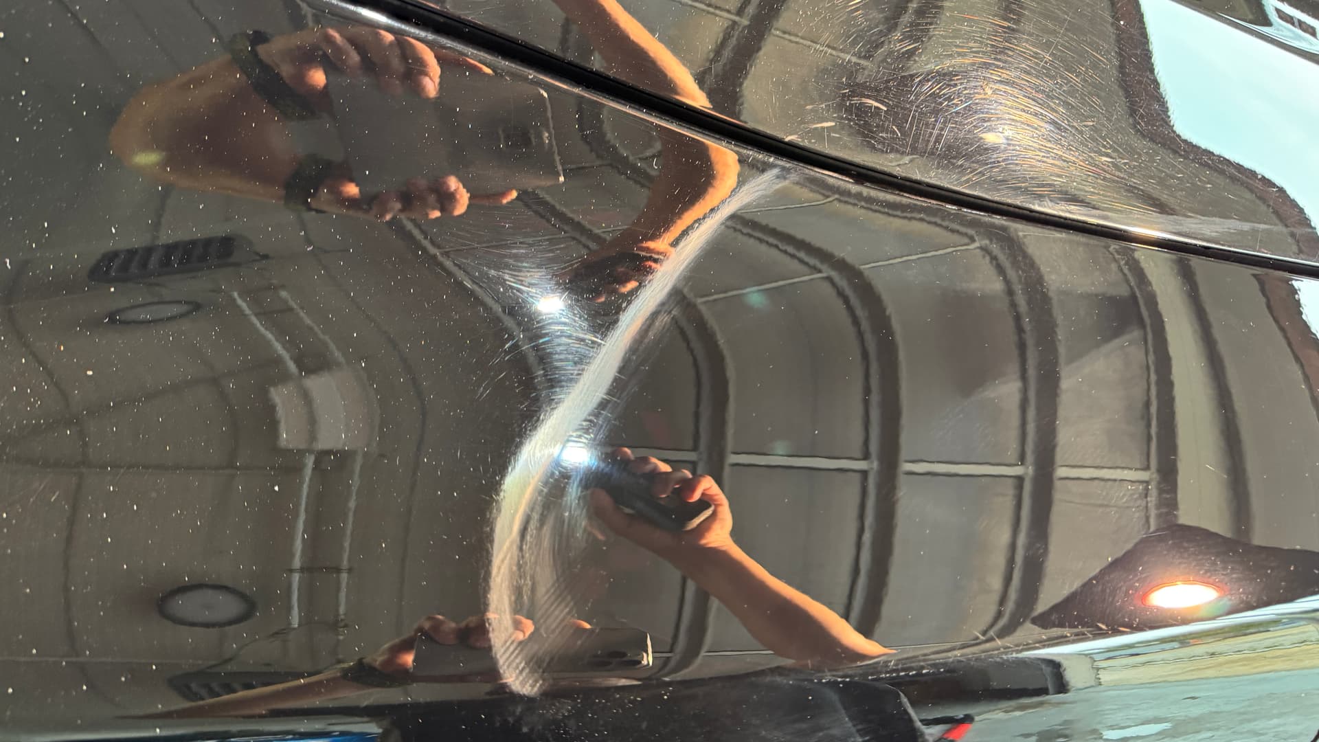

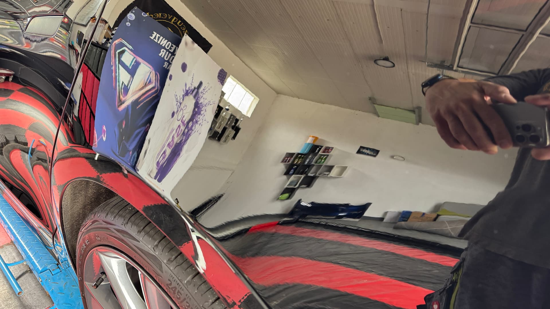

Auf diesem Foto sieht man links den unbehandelten Lack, dann eine Abklebestelle und rechts den bereits polierten Lack. Auch darüber sieht man noch deutlich die Kratzer im Lack

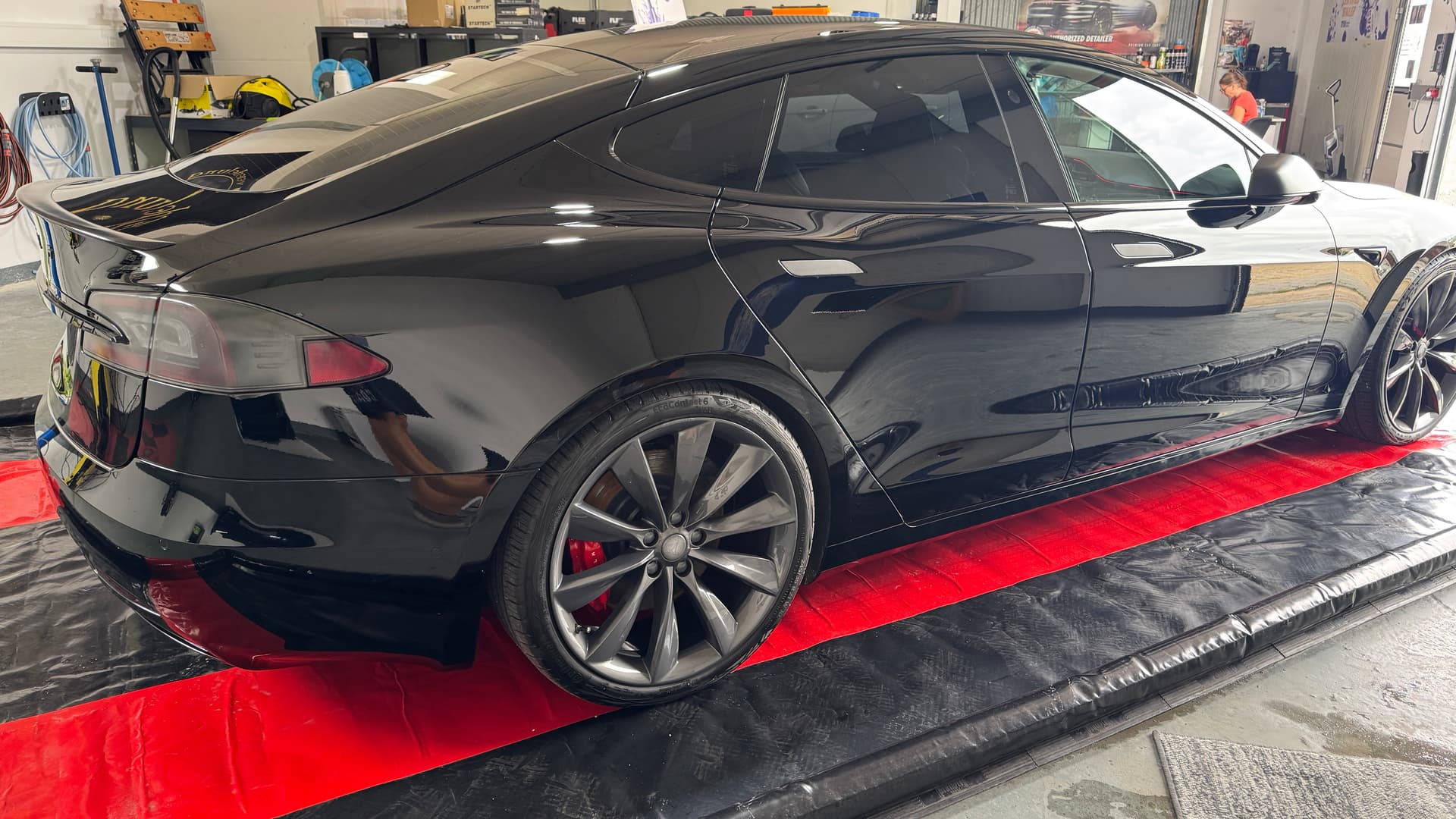

so sieht das dann fertig poliert aus

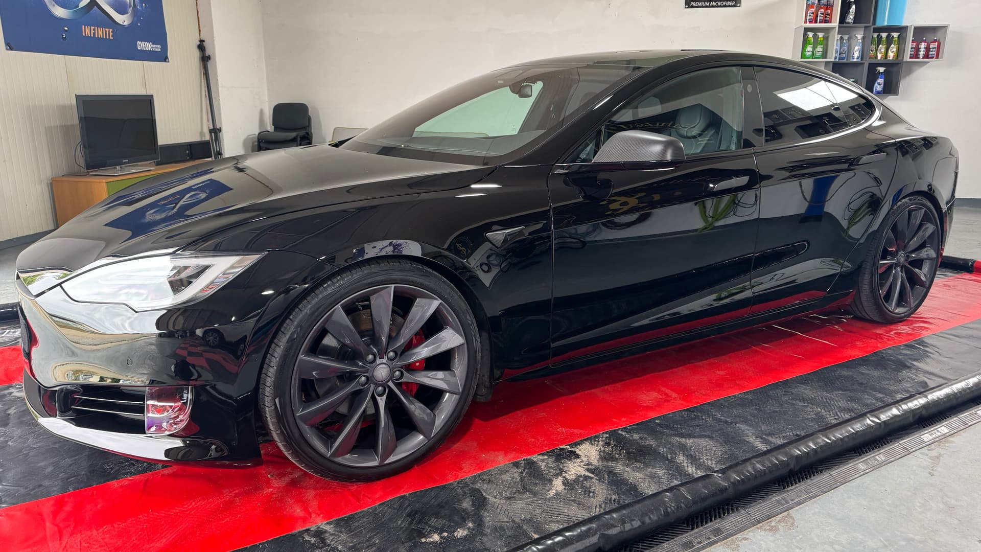

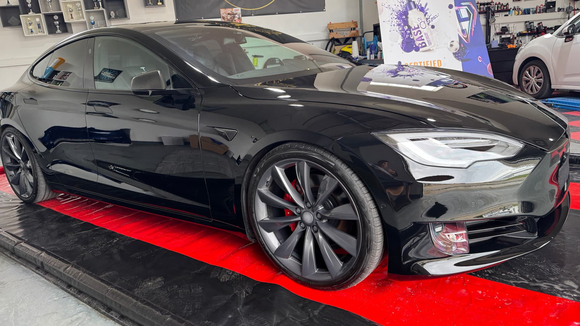

Und wenn so ein Fahrzeug dann auch noch fertig versiegelt ist, sieht das so aus:
