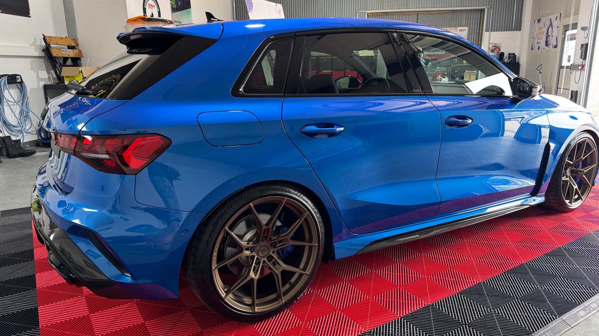

Ich möchte Euch gerne einmal die Arbeitsschritte einer solchen Aufbereitung incl. Versiegelung näher bringen und aufzeigen dass es sich dabei um einen kompletten Prozess handelt und nicht “nur ein Produkt aufgetragen wird” :wink:
Es dient rein der Veranschaulichung und daher wurde ein Fahrzeug gewählt welches ich vor kurzem gemacht habe und die Fotos noch auf dem Rechner zur Verfügung hatte.

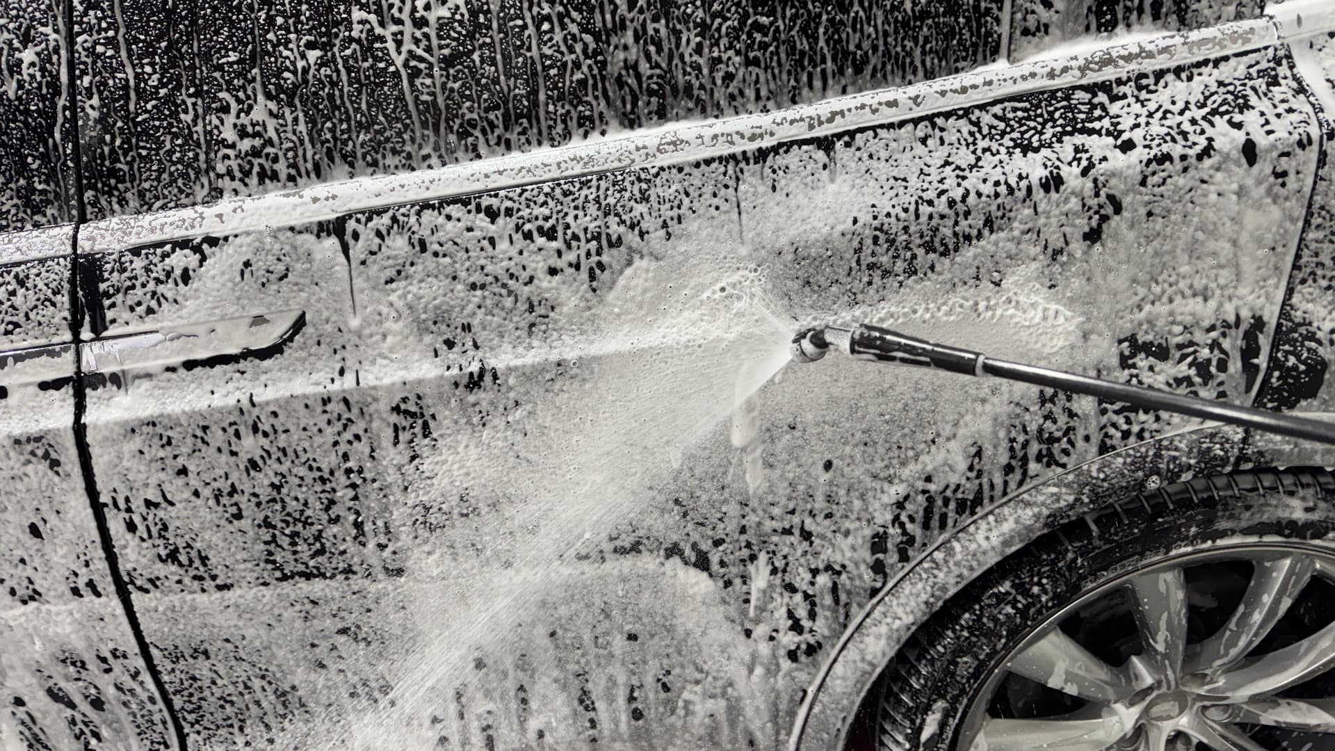

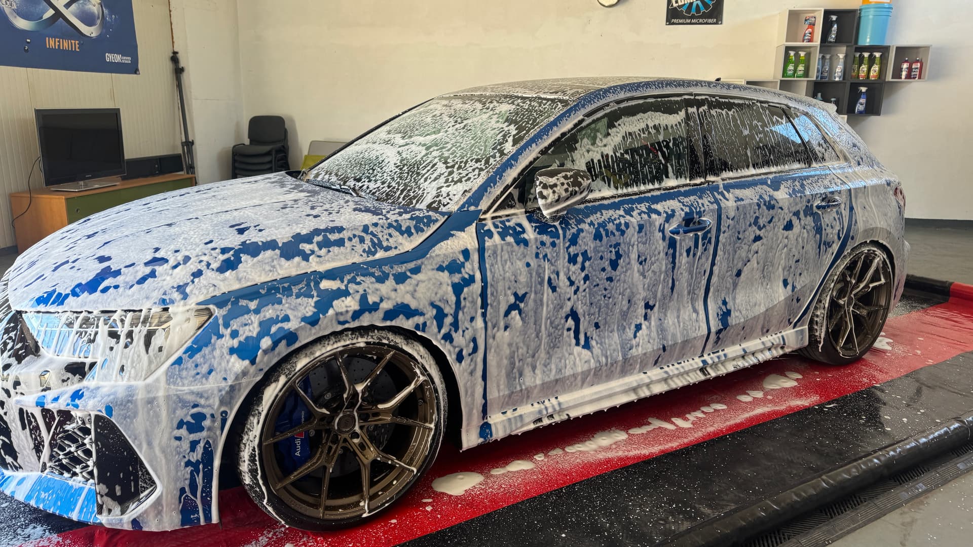

Wie bei jeder guten Aufbereitung beginnt alles mit der Fahrzeugwäsche. Hierbei kommen verschiedene Vorreiniger zum Einsatz mit unterschiedlicher Chemie um je nach Verschmutzung eine gute Dekontamination zu gewährleisten
Nachdem das Fahrzeug dann lackschonend gewaschen wurde, wird es mit einem Warmluftgebläse und Trockentüchern, getrocknet. Danach erfolgt eine Bestandsaufnahme der vorhandenen Lackdefekte. Der Lack wird dabei genau betrachtet und eine Vorauswahl getroffen welches Poliermedium mit welcher Politur und Maschine das gewünschte Ergebnis bringt. Ausserdem wird ein computergestütztes Lackschichtdicken Protokoll erstellt.

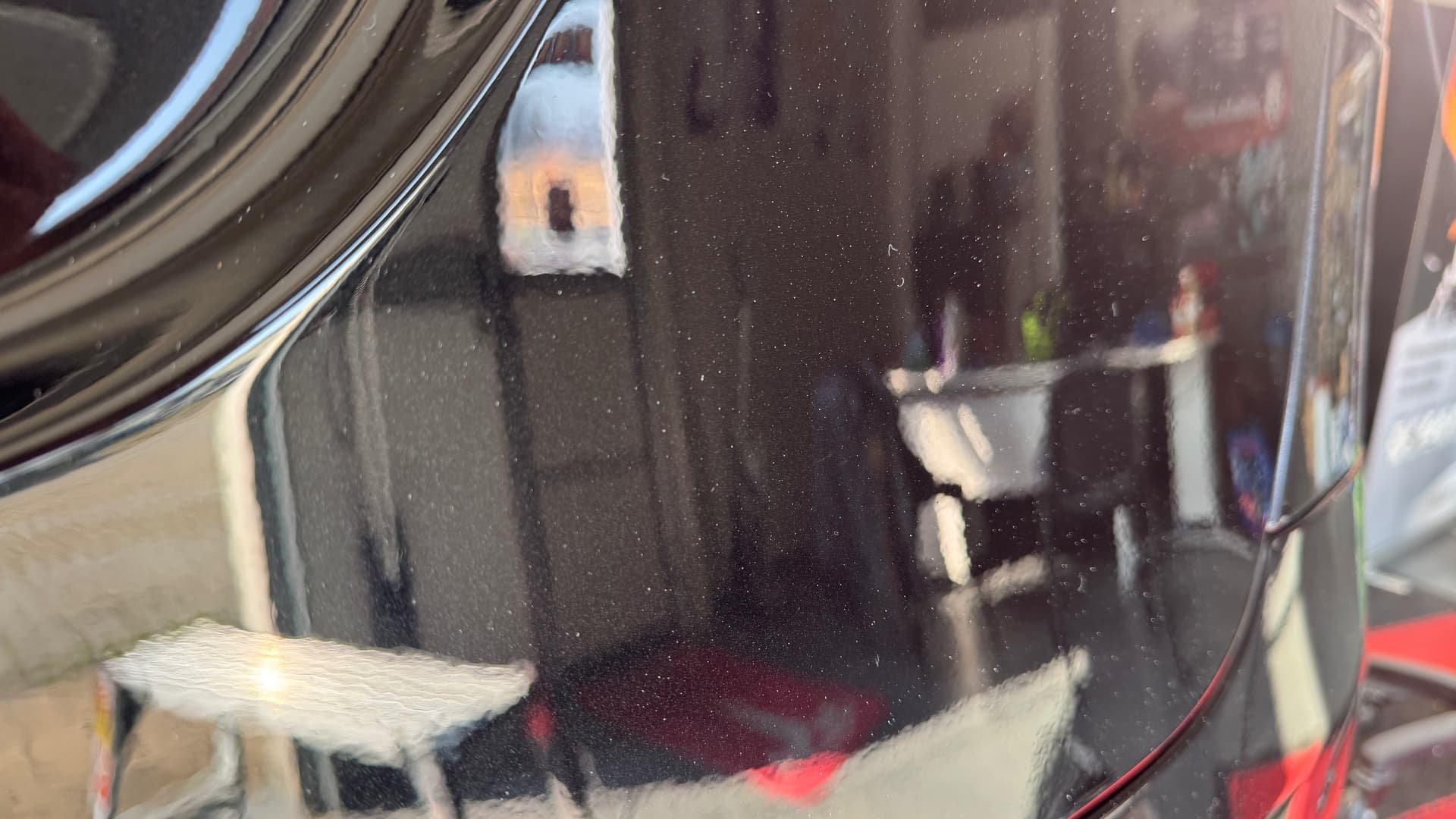

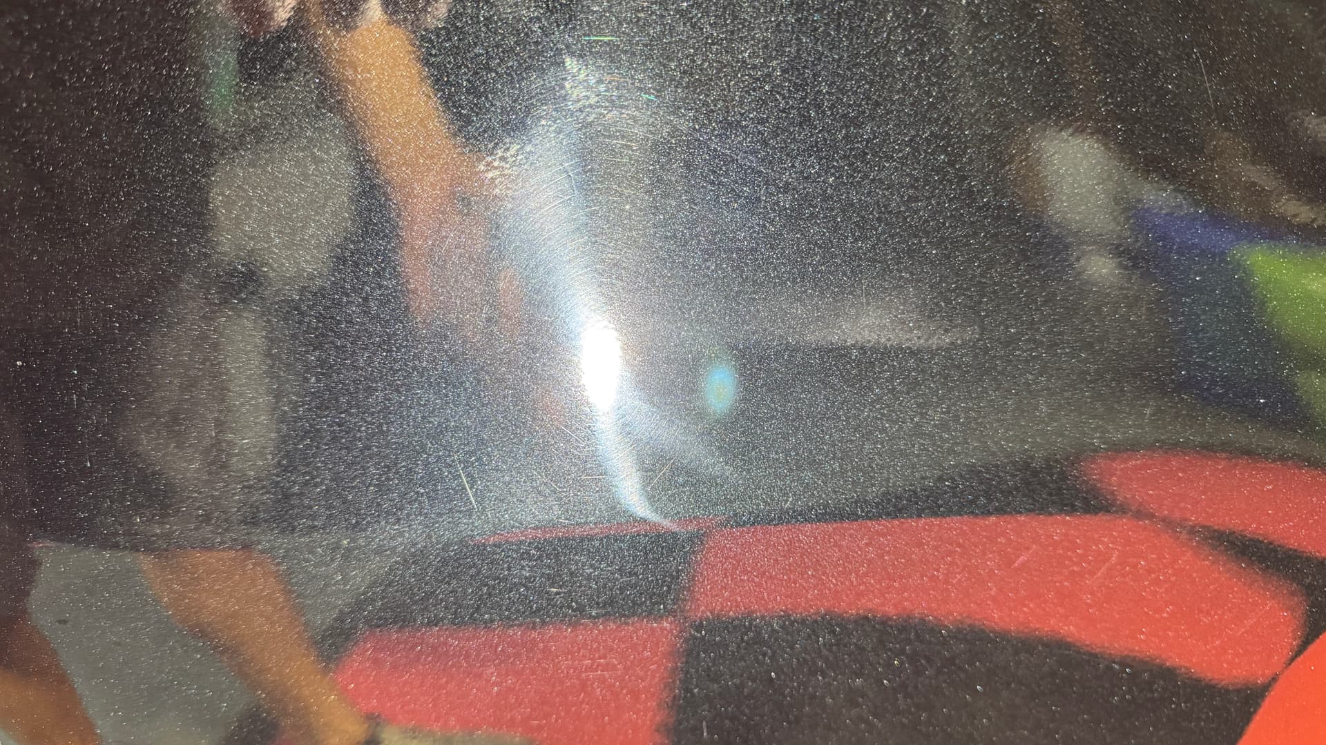

z.B. sieht man hier auf diesem Foto eine leichte Verätzung von Insektenrückständen im Klarlack

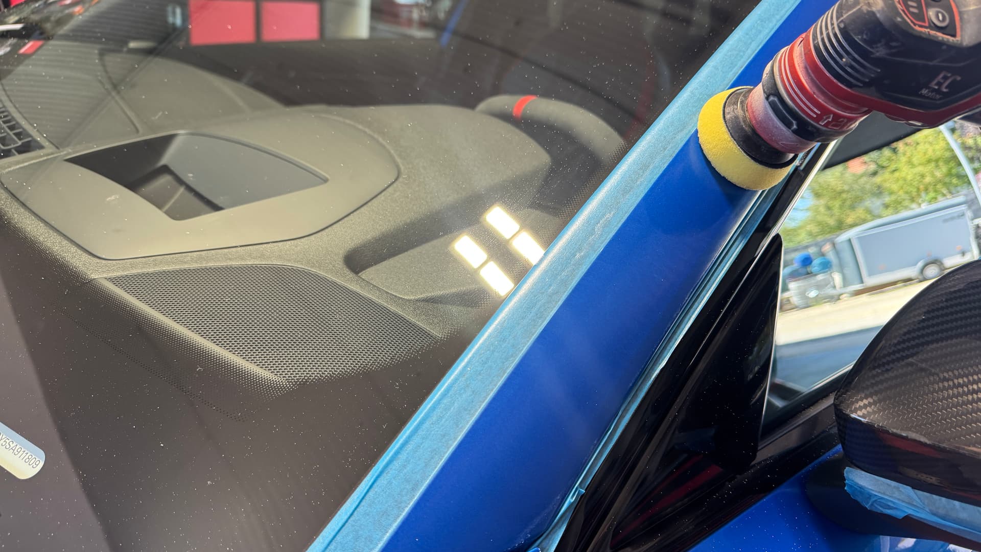

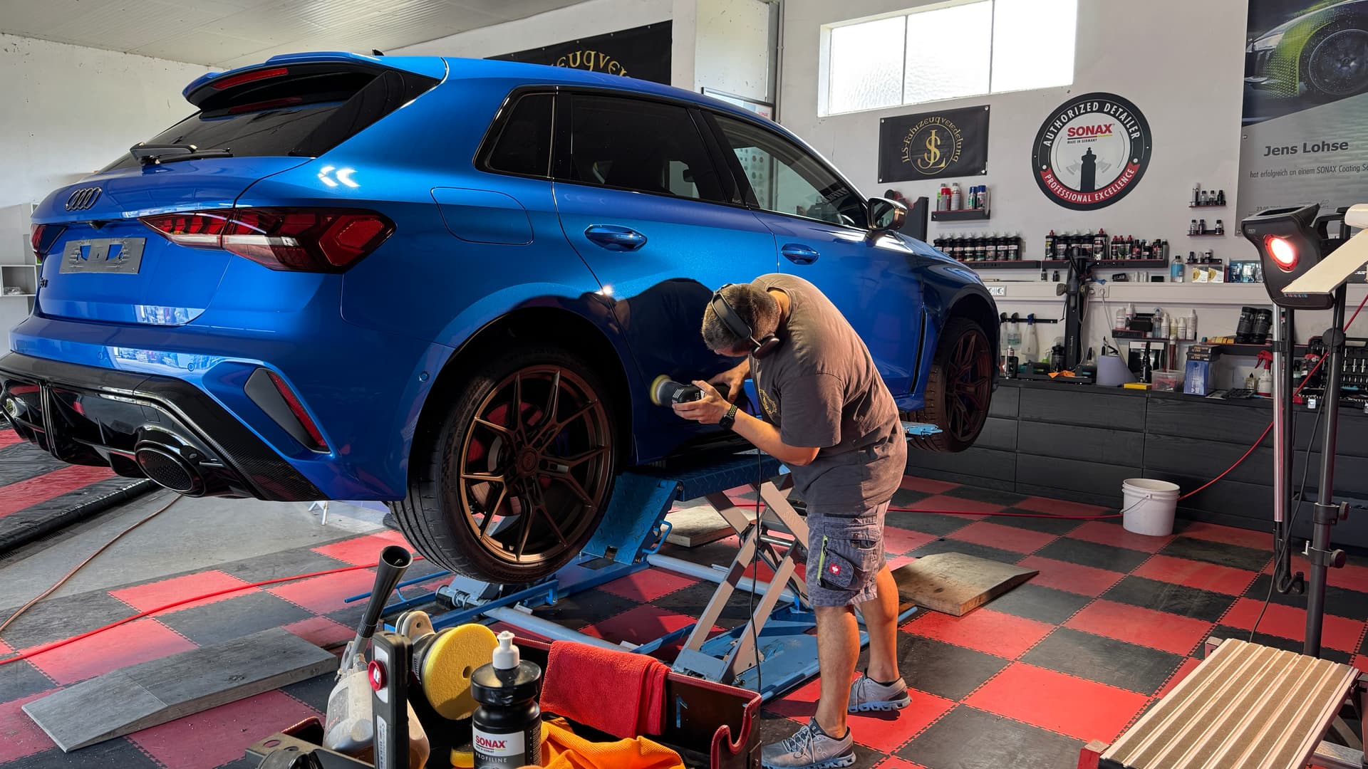

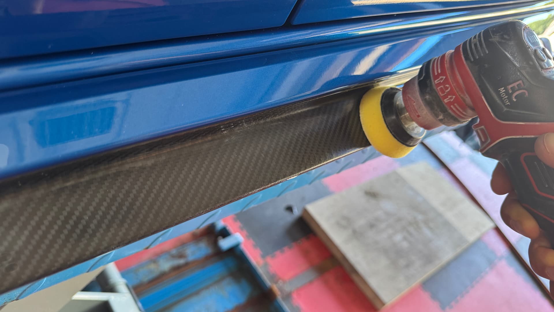

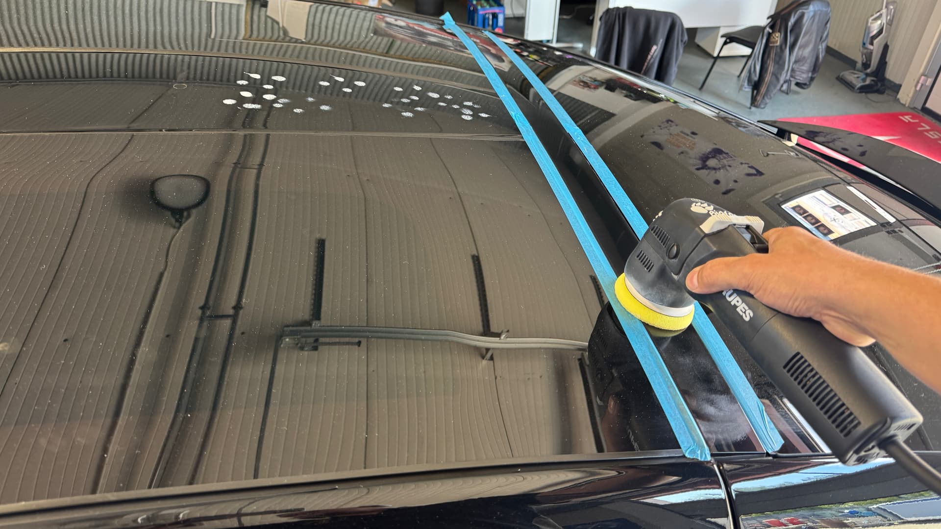

tiefere Kratzer die sep. behandelt werden müssen, werden markiert und alle empfindlichen Bereiche werden abgeklebt. Es wird als erstes ein Testspot poliert. Das bedeutet dass man mit einer relativ milden Politur und einem wenig abrasiven Polierpad eine kleine Teilfläche poliert um herauszufinden welches Medium und welche Politur die richtige ist um so wenig Lack wie möglich abzutragen aber so viel wie nötig um die Lackdefekte zu entfernen (ohne Foto)
Je abrasiver die Kombination aus Polierpad und Politur ist, umso mehr Polierspuren werden erzeugt, die dann wieder erneut mit einer milderen Kombination entfernt werden müssen. Somit können sich bei einem stark zerkratzten Fahrzeug auch mehrere Polierdurchgänge ergeben bis ein richtiger Hochglanz erzielt wird.
Danach beginnt die Politur des Fahrzeuges

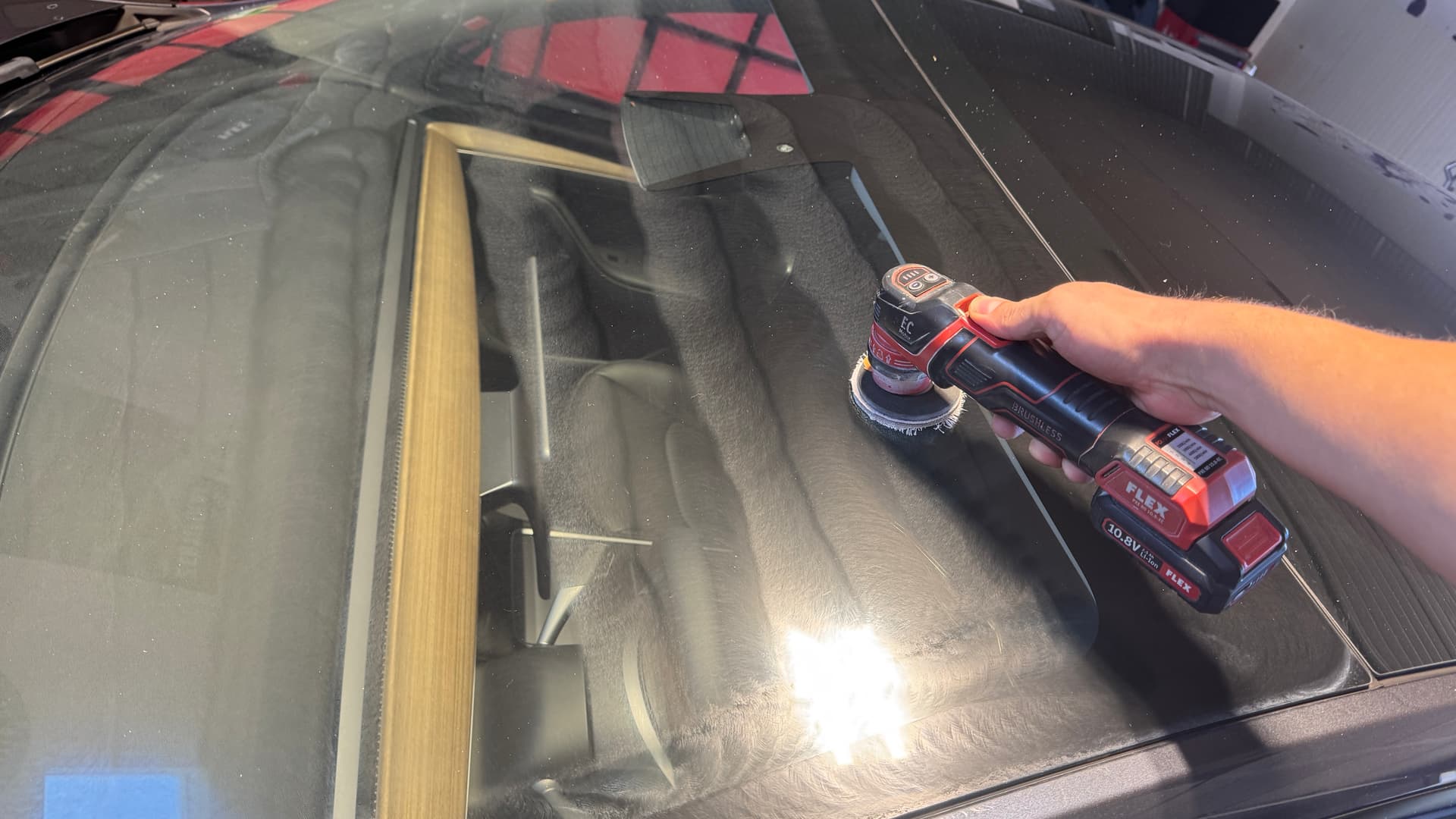

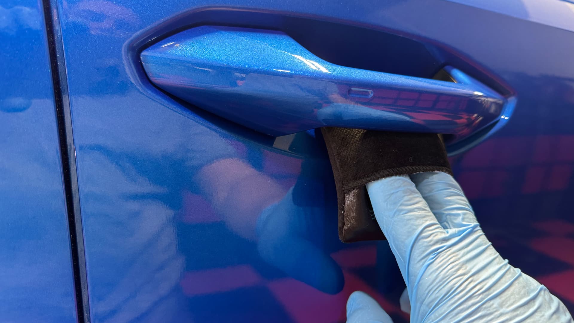

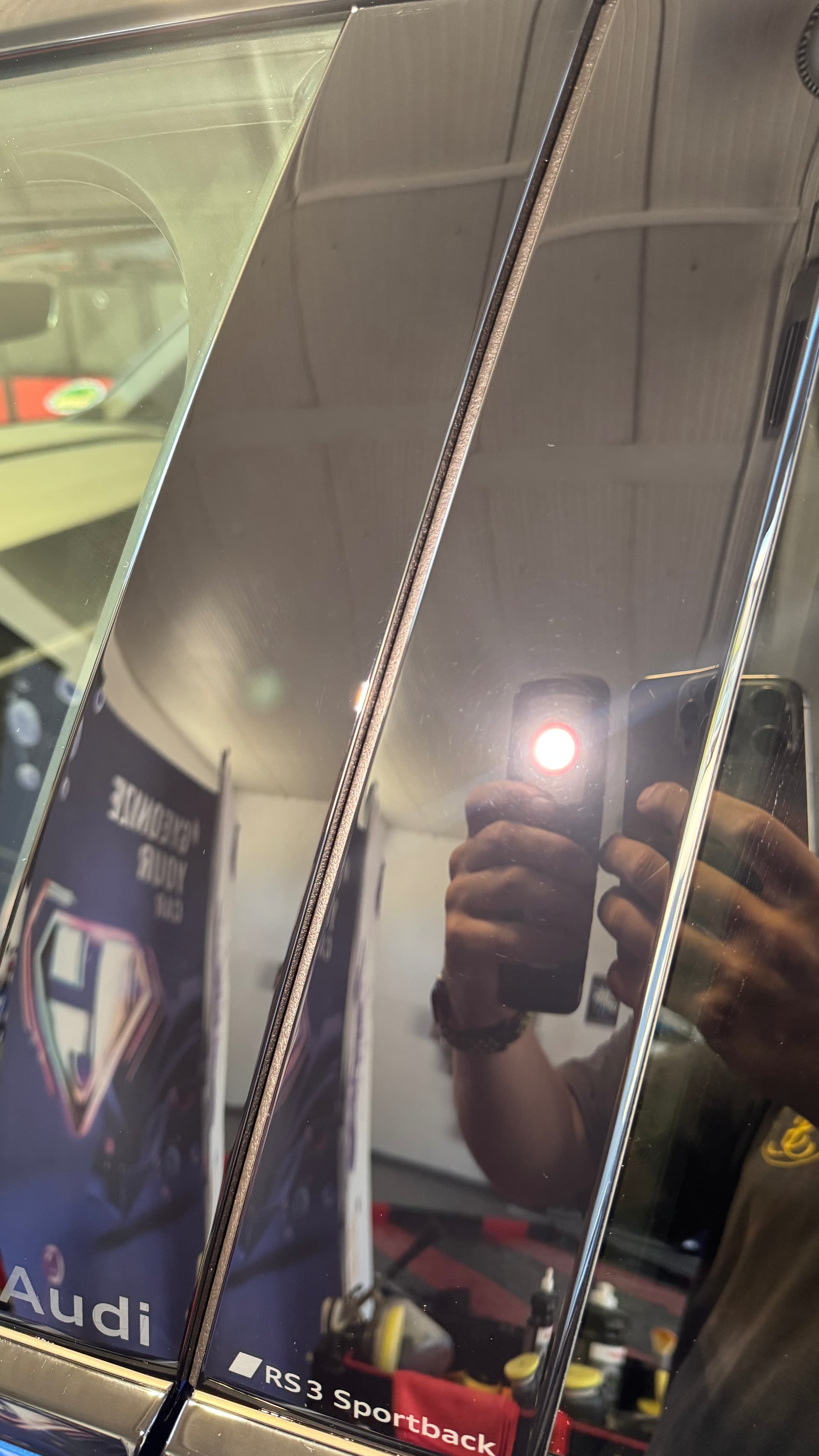

Da bei diesem Auftrag ebenfalls eine Glasversiegelung und eine Felgenversiegelung sowie die keramische Innenraumversiegelung gebucht wurden, werden diese Arbeiten noch vor der Lackversiegelung ausgeführt. Dazu wird die bereits gereinigte Glasfläche poliert

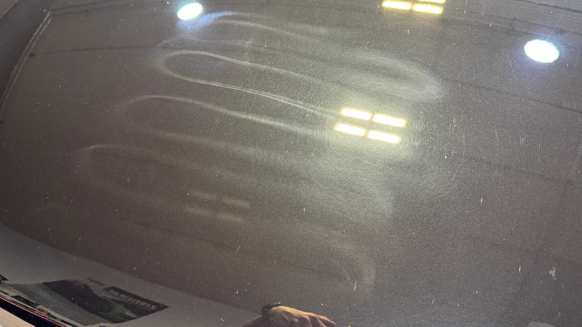

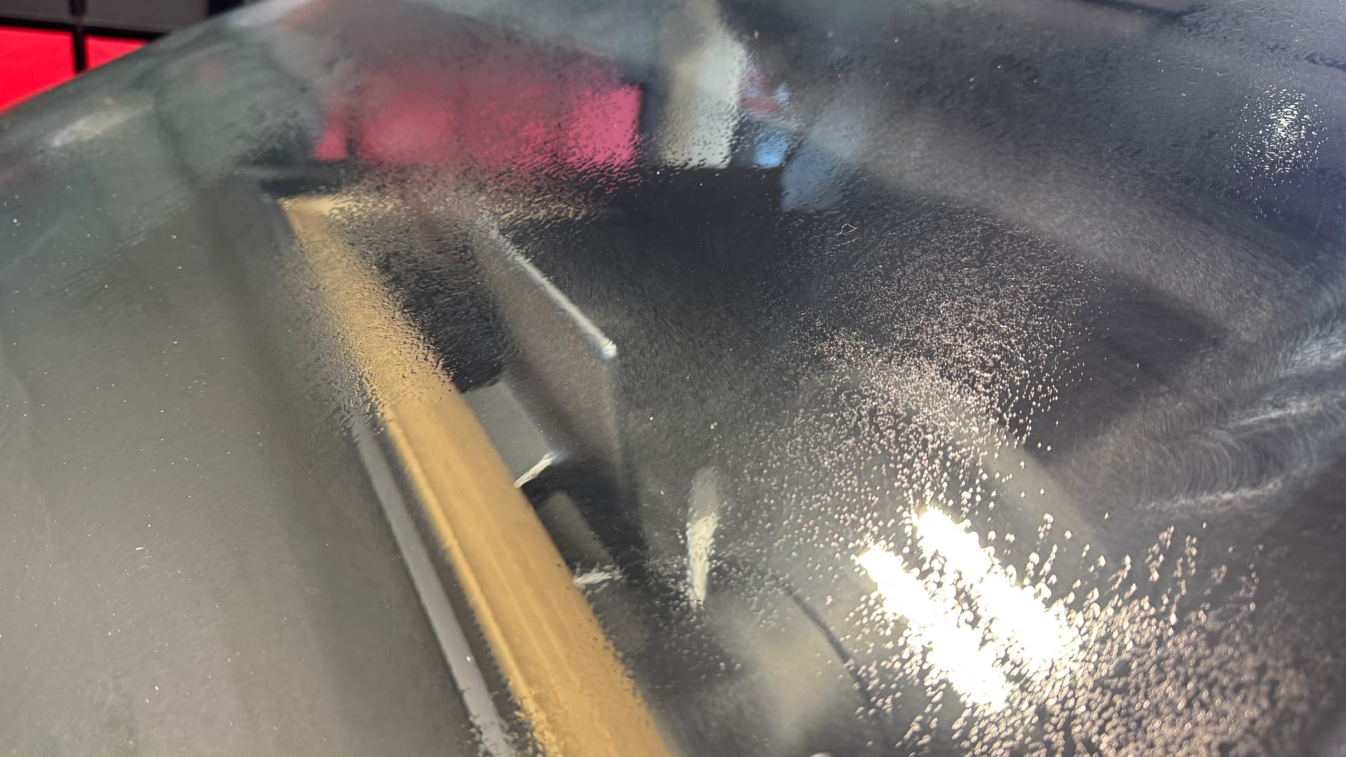

mit einem Kontrollreiniger wird die Politur von der Scheibe genommen und kontrolliert ob auch wirklich alles an Glaskorrosion entfernt wurde

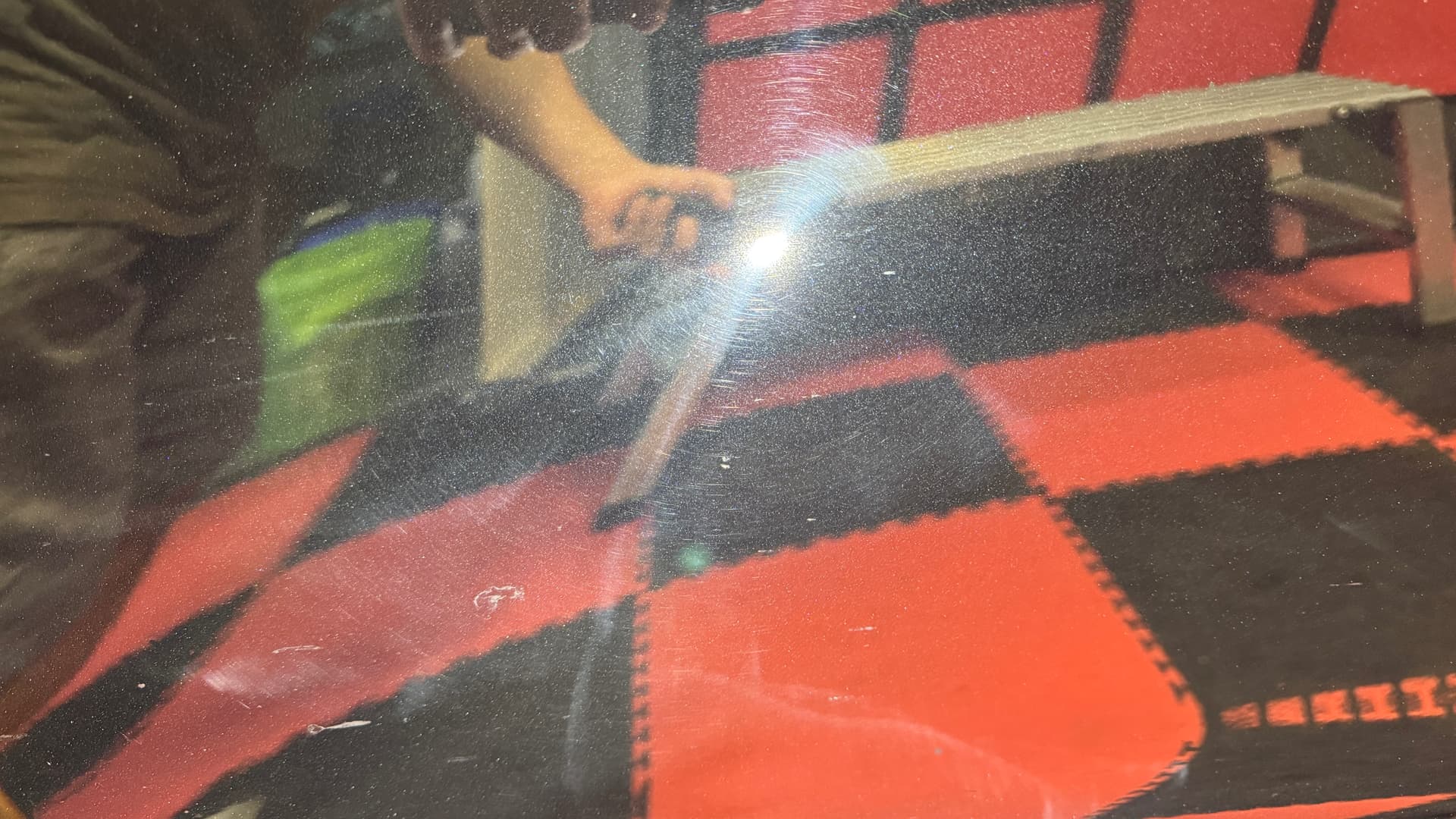

danach erfolgt eine Reinigung mit einem Vorreiniger
das Entfetten der Glasflächen

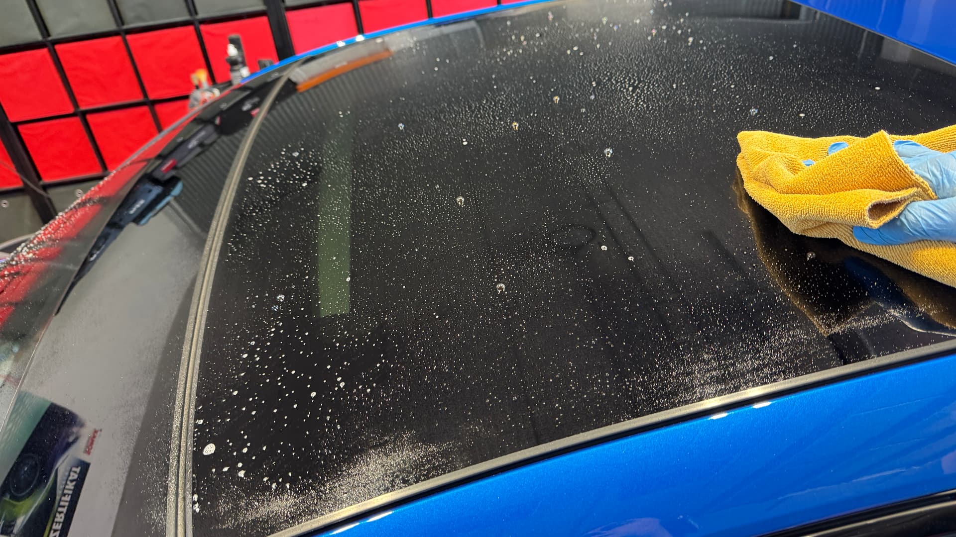

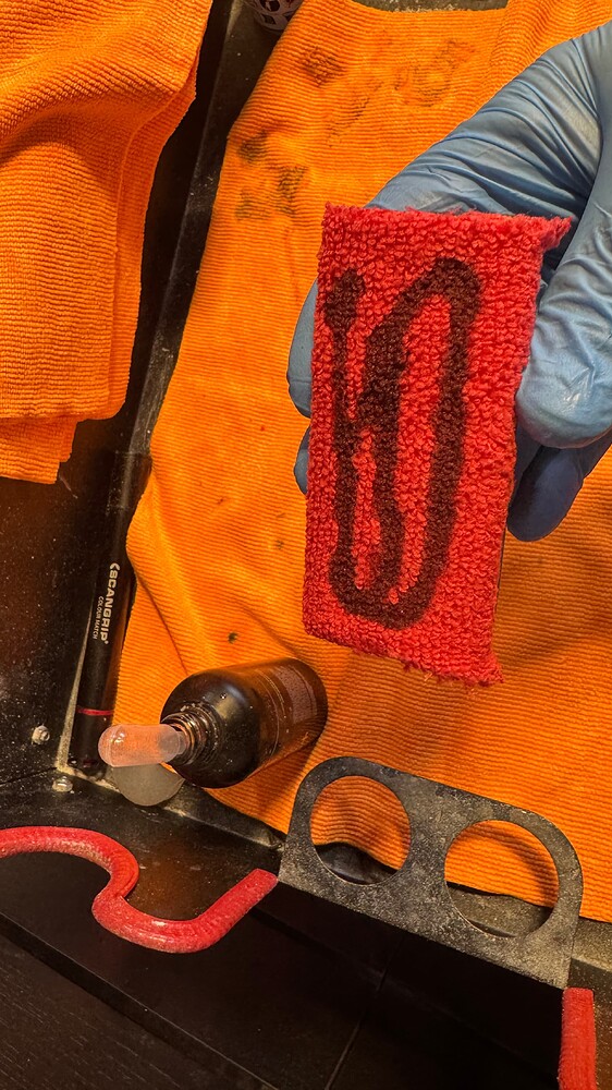

und der Auftrag der keramischen Versiegelung
nach einer gewissen Aushärtezeit wird die überschüssige Versiegelung mit einem Tuch abgenommen und die Glasversiegelung ist fertig.

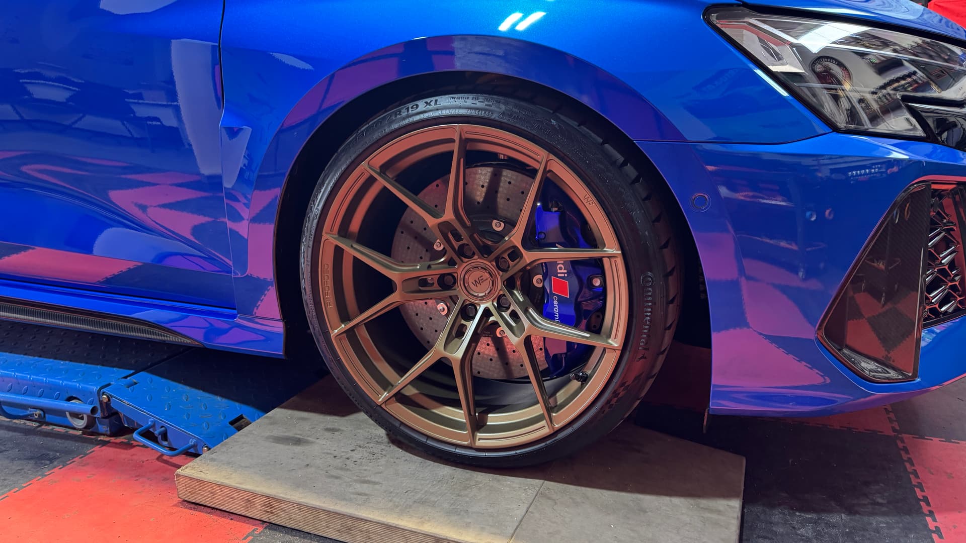

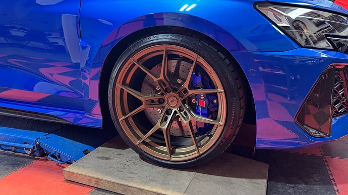

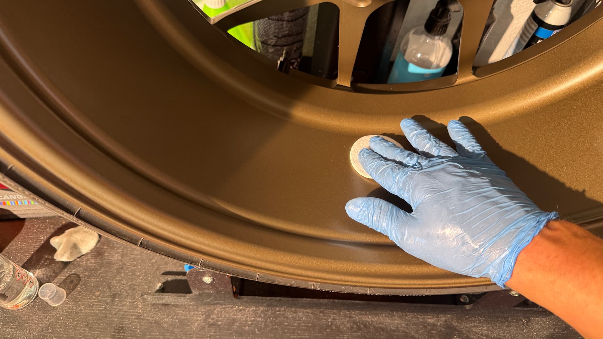

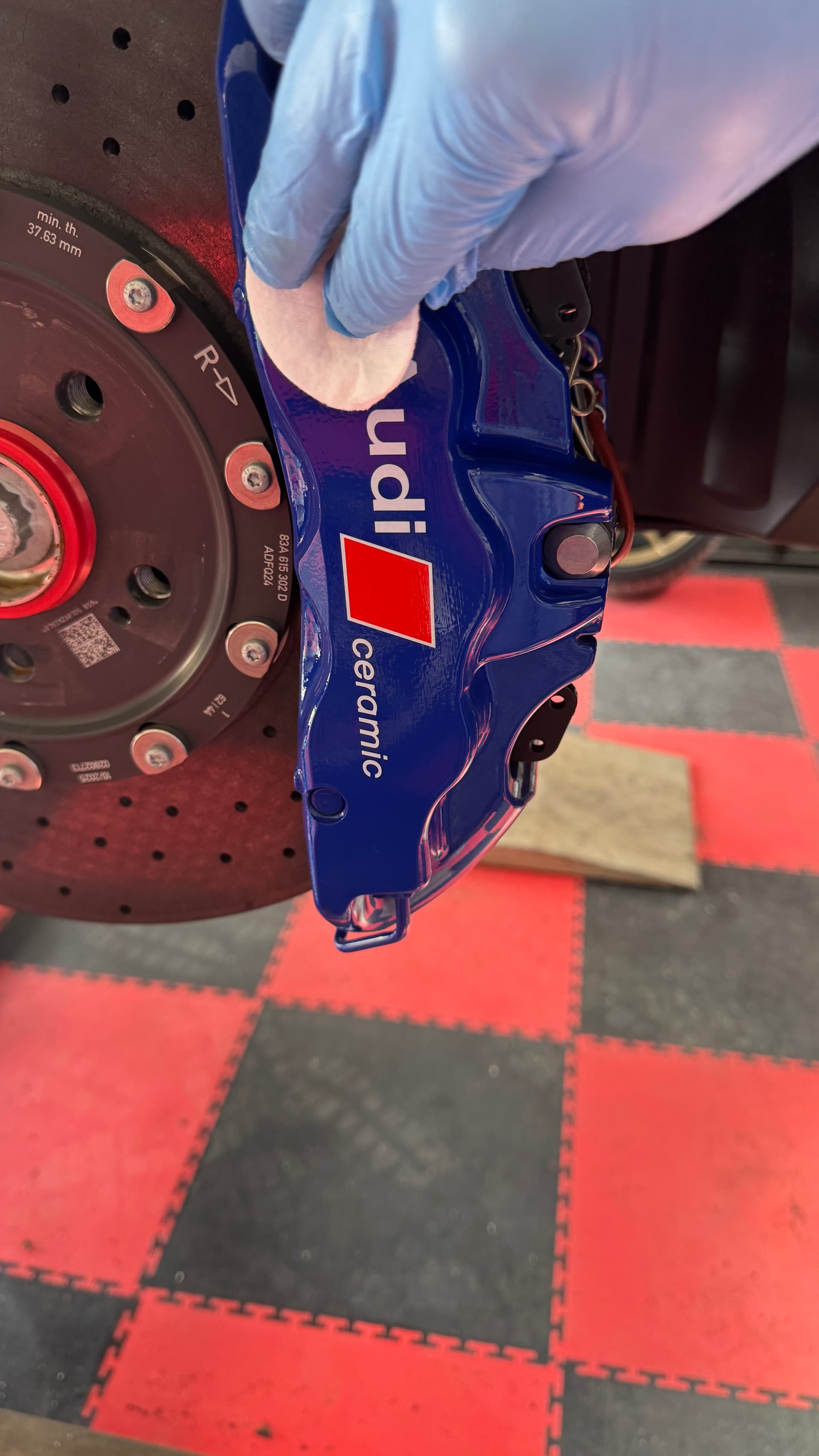

Die Felgenversiegelung:
Hierbei werden die Räder fachmännisch demontiert und die Felgen noch einmal sep. intensiv gereinigt (ohne Fotos). Danach werden die Felgen vorne und hinten entfettet (ohne Fotos) und die keramische Felgenversiegelung aufgetragen
nach einer gewissen Aushärtezeit wird auch hier der Überschuss mit einem Tuch abgenommen. Bei diesem Fahrzeug werden ausserdem die Bremssättel behandelt. Ebenfalls gereinigt, entfettet und keramisch versiegelt
Im Anschluss werden die Räder wieder fachgerecht montiert und mit einem Drehmomentschlüssel und dem entsprechenden Drehmoment die Schrauben nachgezogen

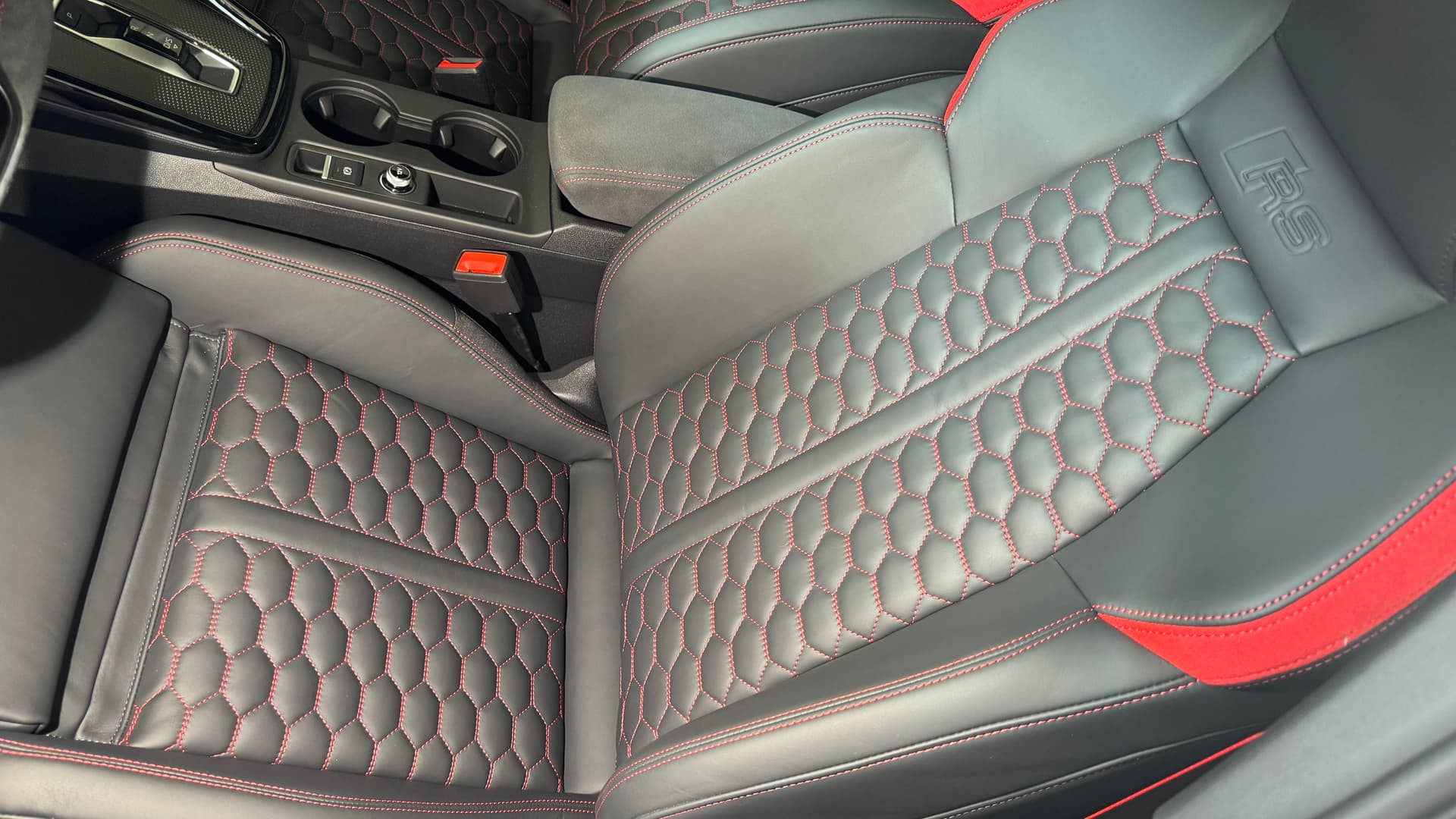

Hierbei werden als erstes die Sitze vorsichtig mit einem Staubsauger gereinigt. Im Anschluss kommt ein Lederreiniger zum Einsatz. Nachdem die Sitze, das Lenkrad und die Mittelkonsole damit behandelt wurden, wird eine Pflegelotion aufgetragen und im Anschluss, nach einer Ablüftzeit die Keramikversiegelung (speziell für Leder) aufgetragen. Da bei diesem Fahrzeug die Mittelkonsole und das Lenkrad zum Teil aus Alkantara besteht, werden diese Bereiche nicht behandelt! Die Mikrofaser würde verkleben und verhärten…
Sind diese Arbeiten alle erledigt, wird das komplette Fahrzeug äusserlich noch einmal entfettet und im Anschluss die Versiegelung aufgetragen. In diesem Fall handelt es sich dabei um die Graphenbeschichtung

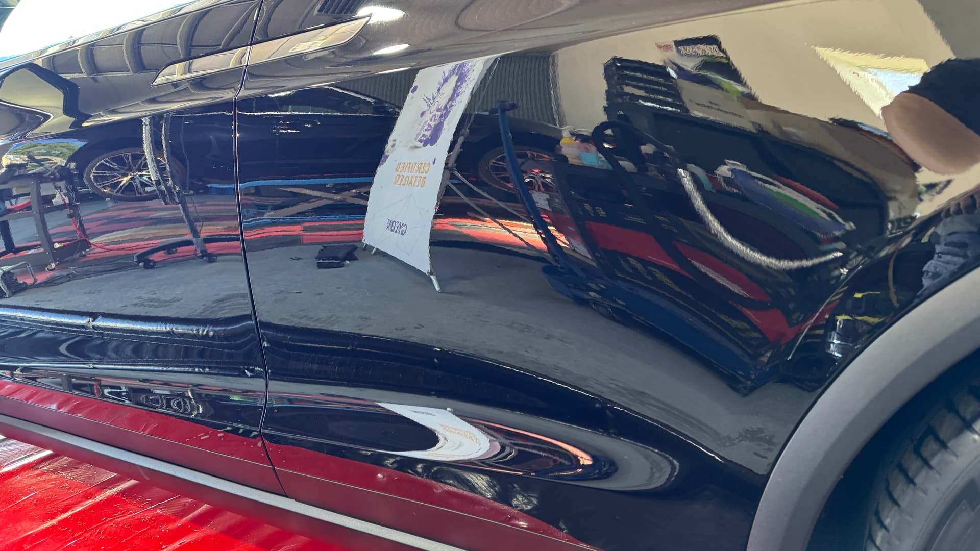

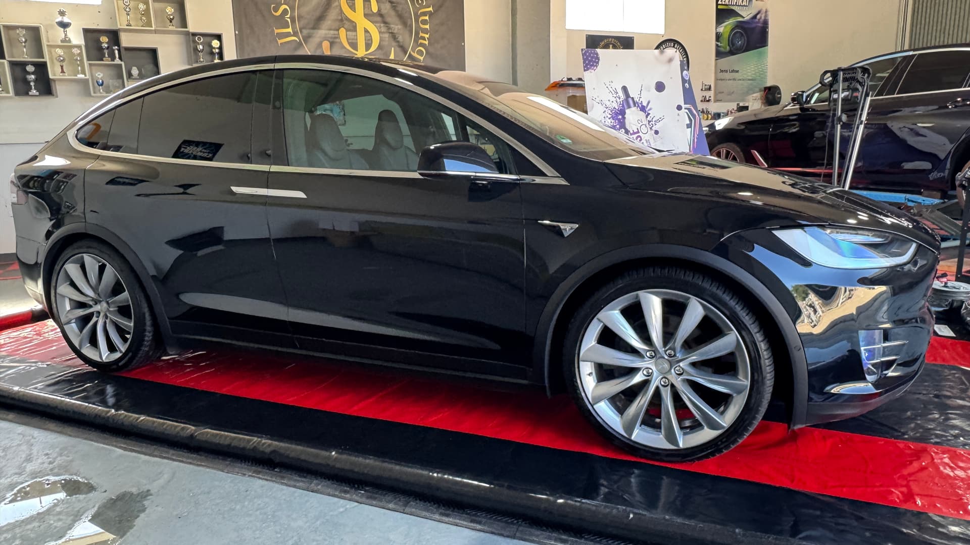

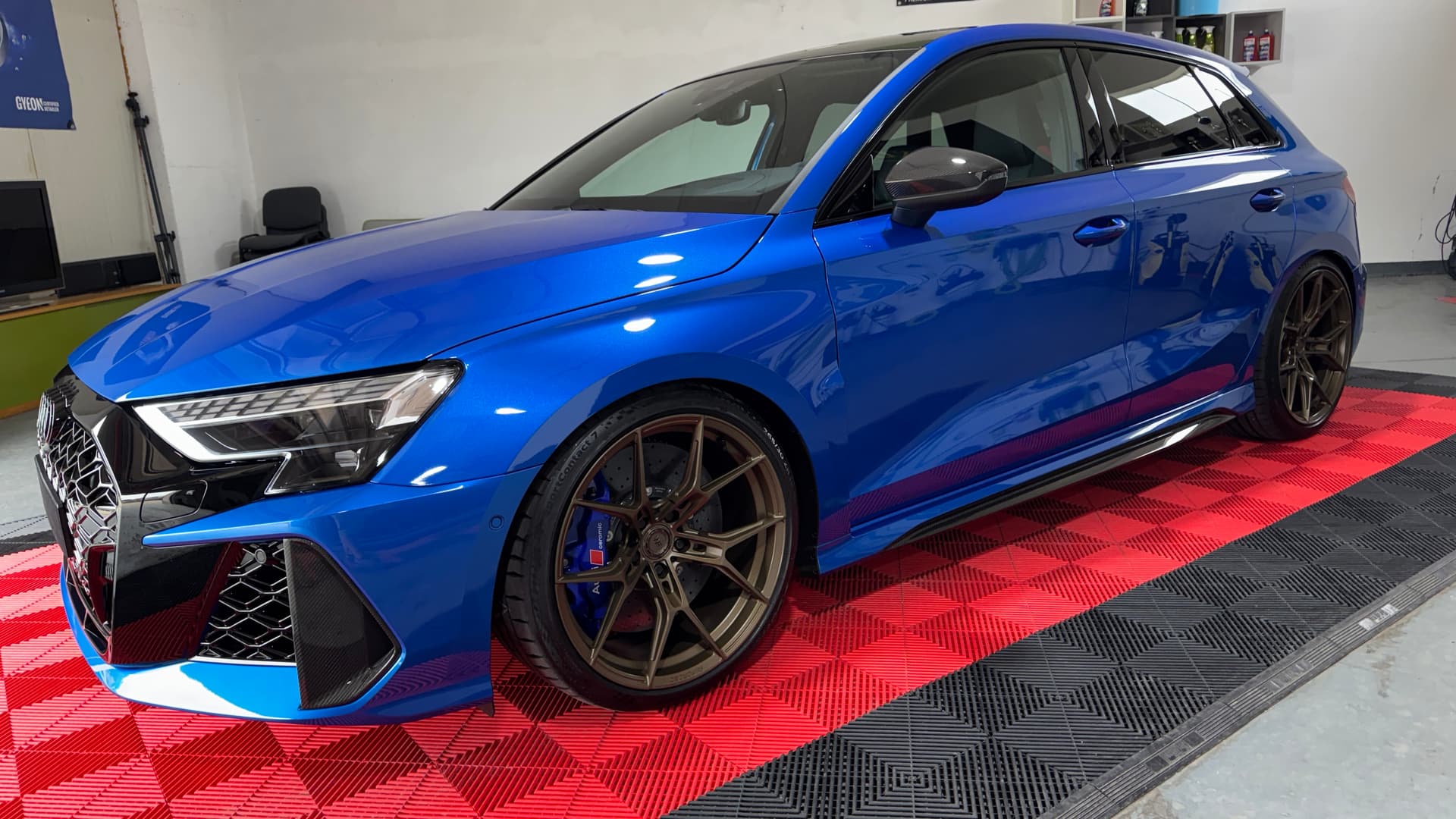

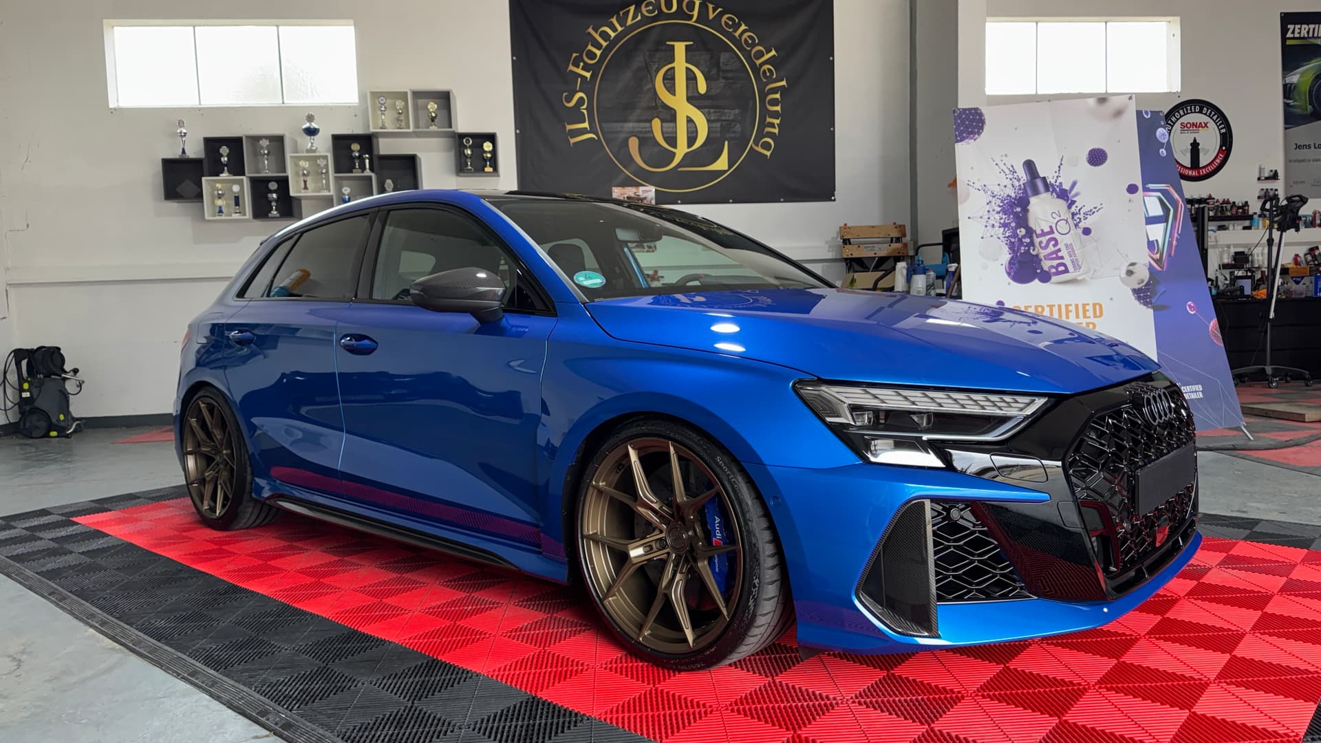

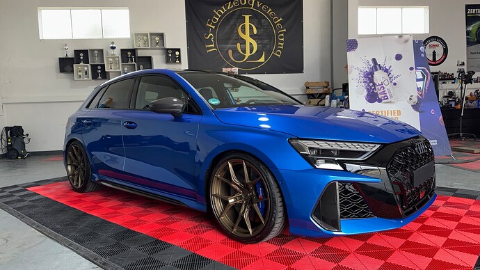

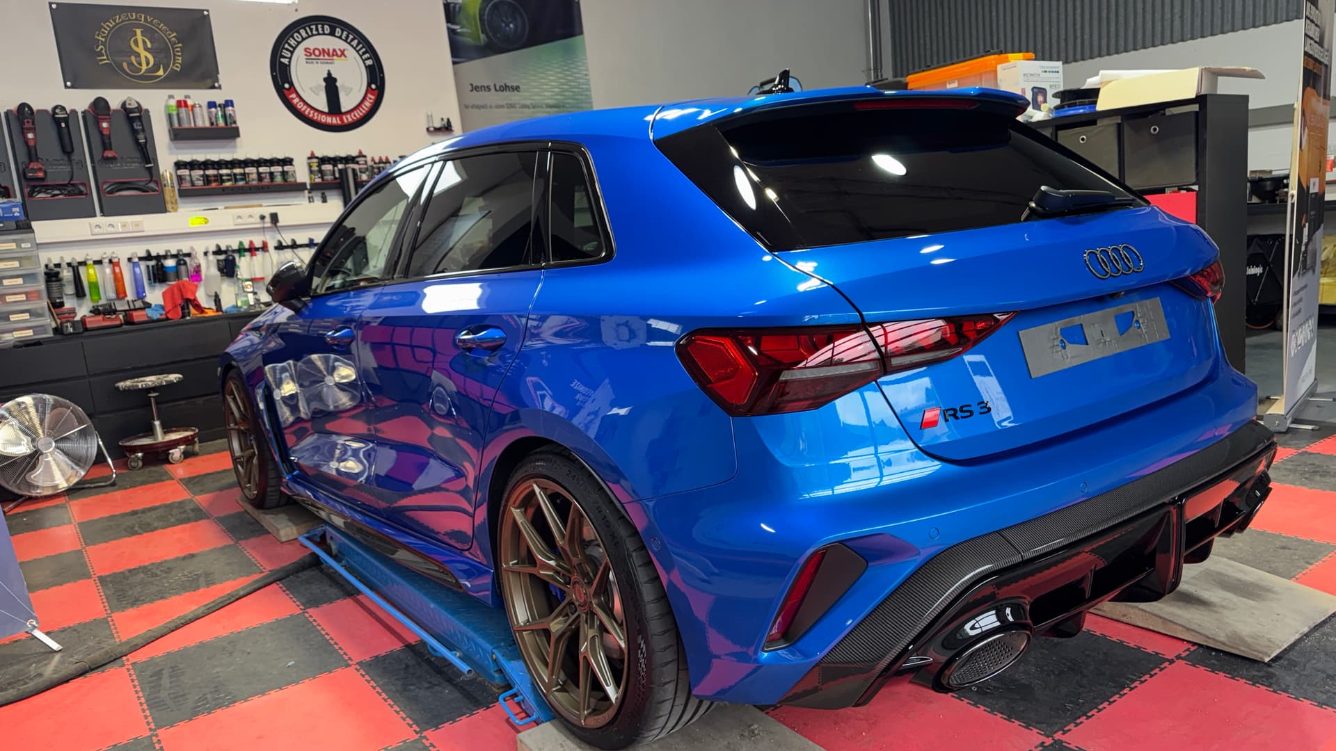

Das fertige Fahrzeug sieht dann so aus:
Viele fragen sich jetzt wahrscheinlich zurecht wieviel so eine komplette Behandlung kostet. Wie schon erwähnt dient dieses Fahrzeug nur als Bsp. da hier viele Leistungen erbracht wurden. Eine reine Lackbehandlung beginnt bei etwa 950€ (incl. Steuer), je nachdem wie stark der Lack zerkratzt ist, welche Versiegelung zum Einsatz kommt usw.
Bei diesem Fahrzeug wurde als Lackversiegelung die Graphenversiegelung verwendet und die reine Lackaufwertung liegt hier bei 1.008€ netto. Die komplette Behandlung, also incl. Felgenversiegelung, Lederversiegelung, Glasversiegelung usw. liegt in diesem Fall bei 1.800€ (incl. Steuer)

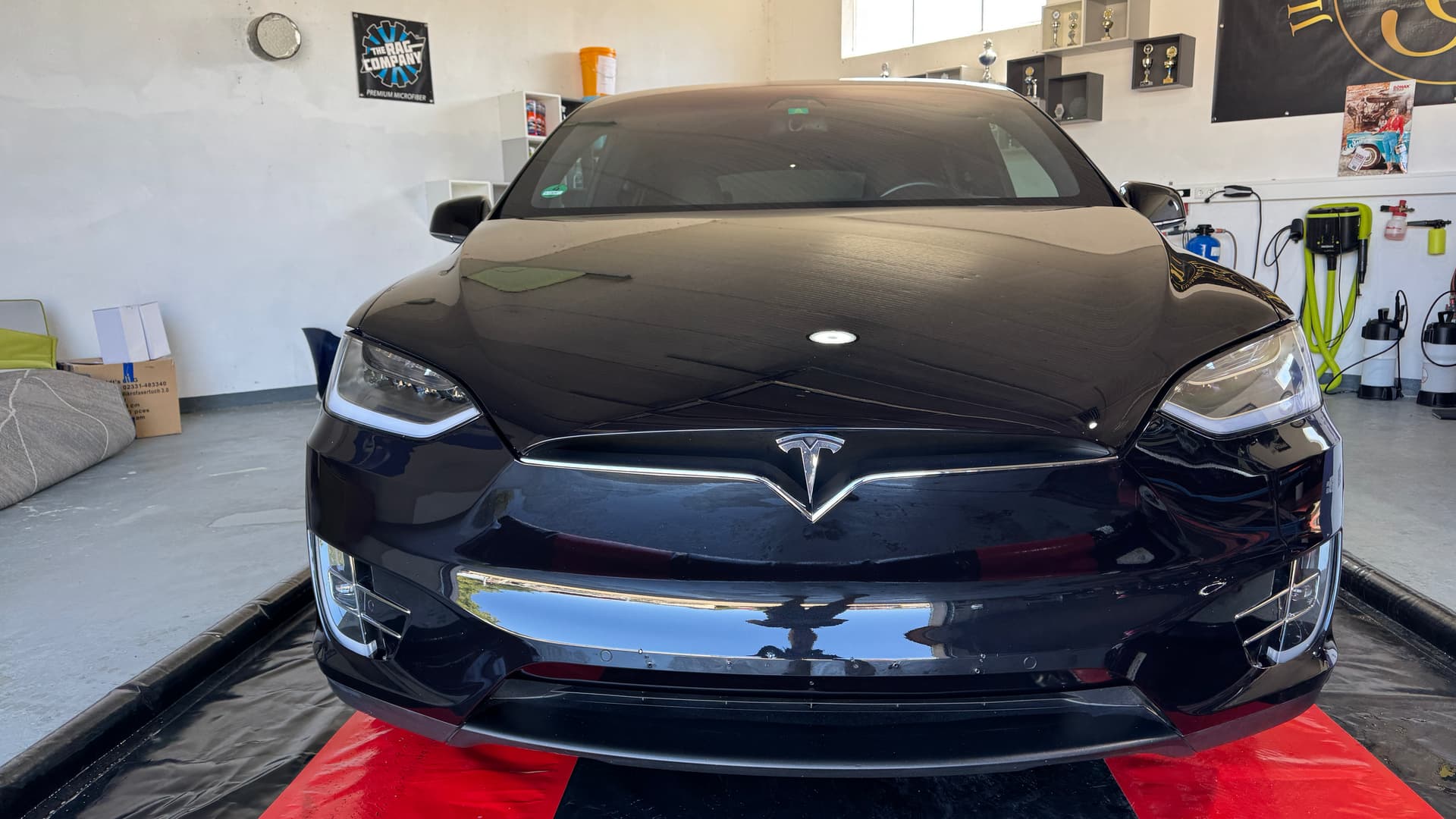

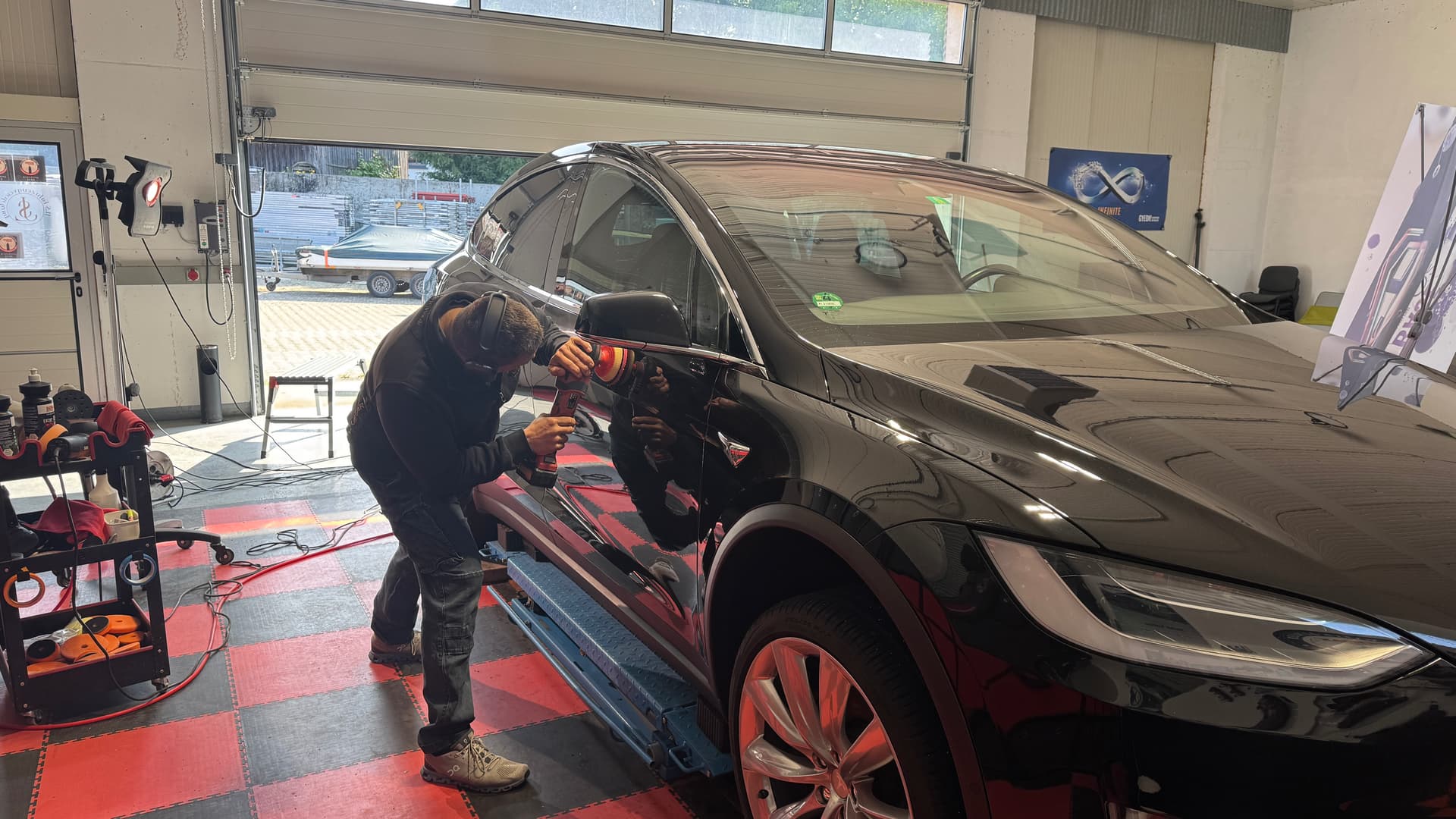

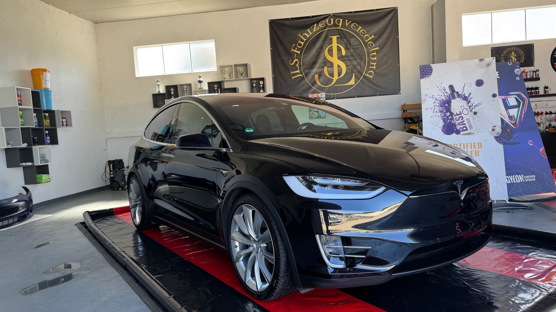

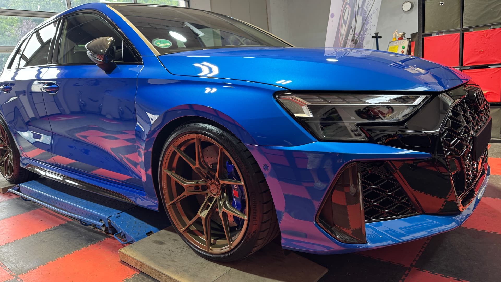

Hier mal ein Bsp. mit mehr vorher / nachher Fotos bei denen man auch einen schlimmeren Lackzustand erkennen kann. Es handelt sich bei dem Fahrzeug um ein Tesla Model X welches im Neuzustand foliert wurde. Die Folie wurde für den Termin bei mir, entfernt. Wie der Lack jetzt aussieht, könnt ihr auf den Fotos gut erkennen.

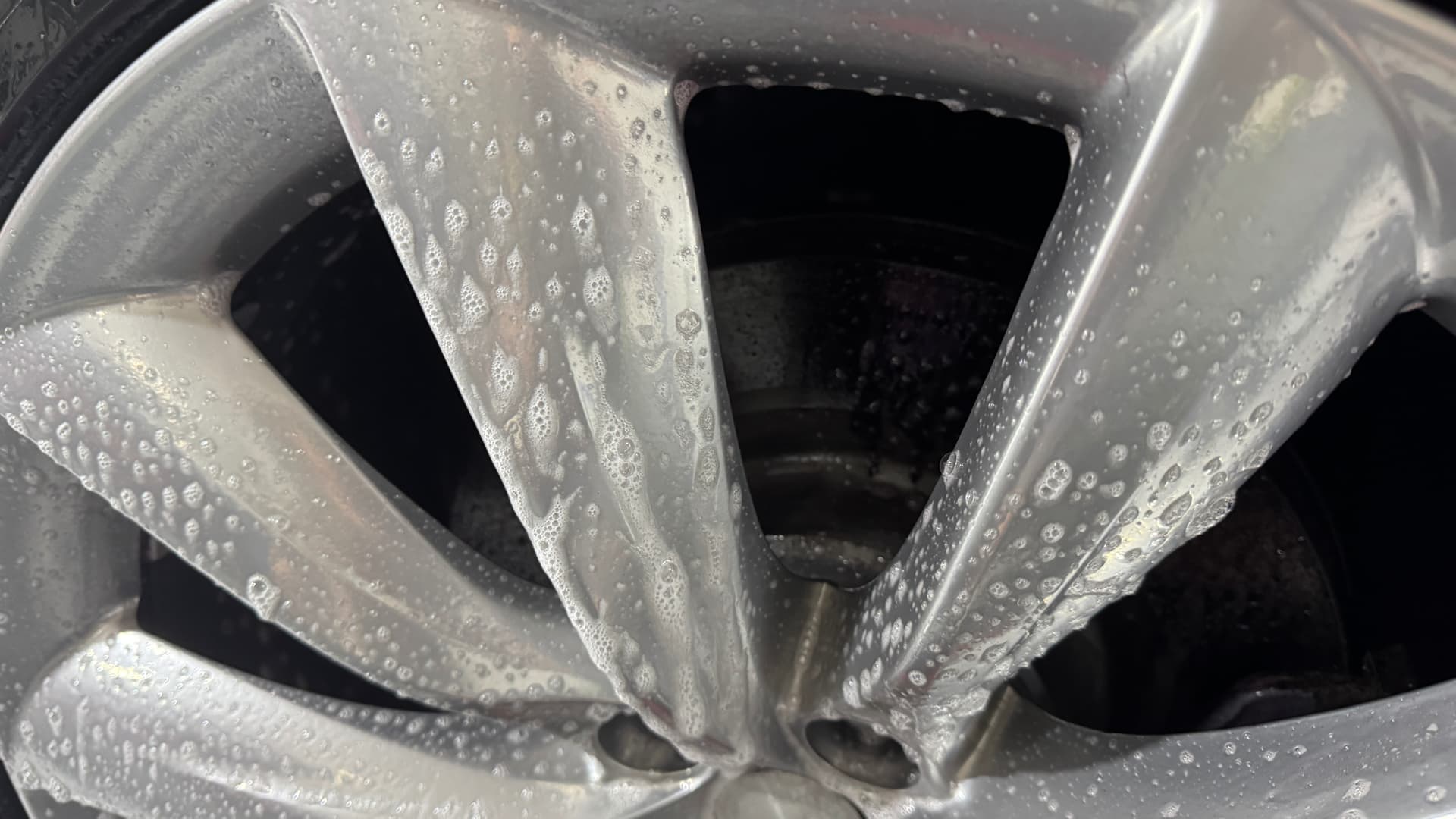

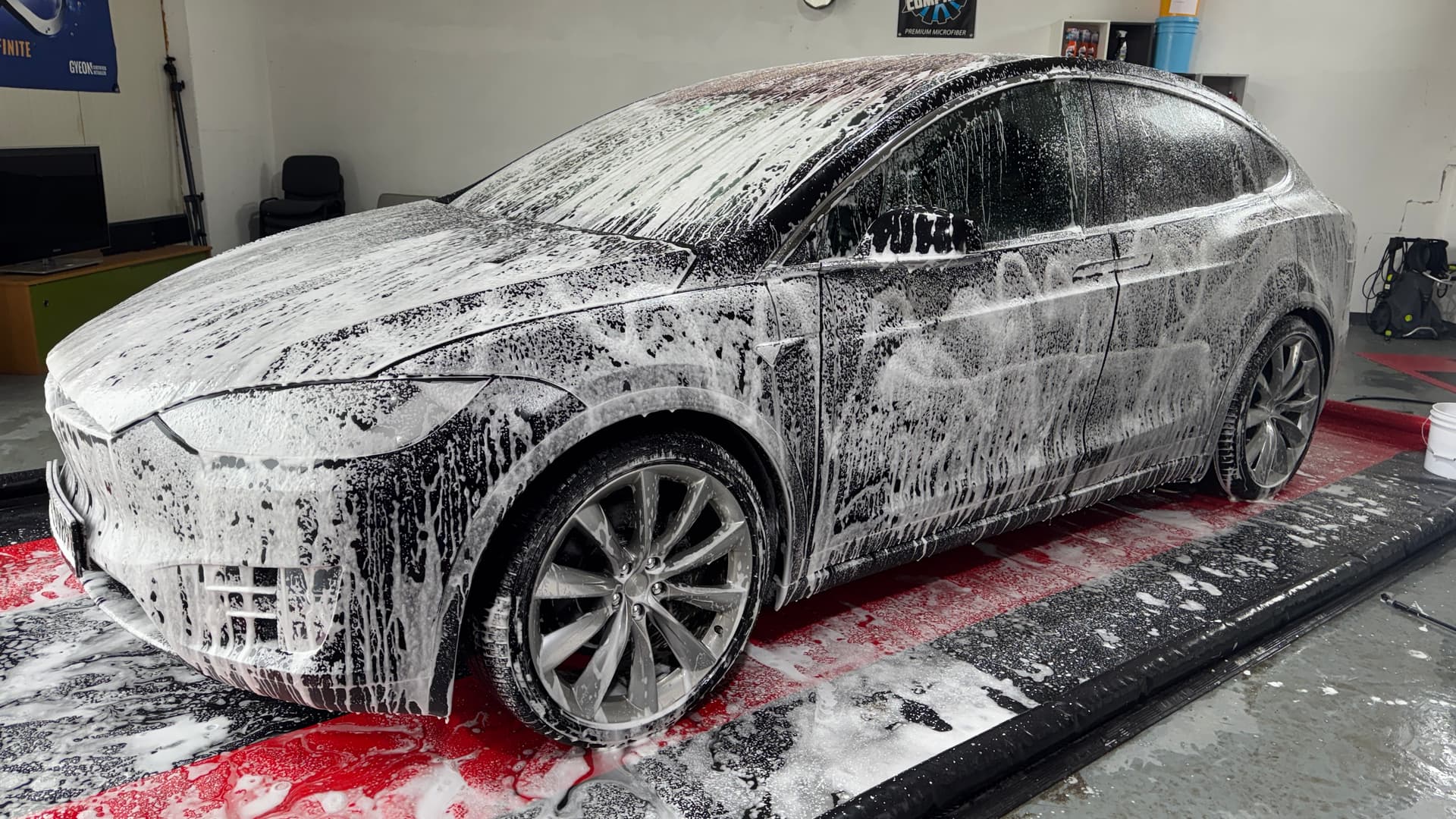

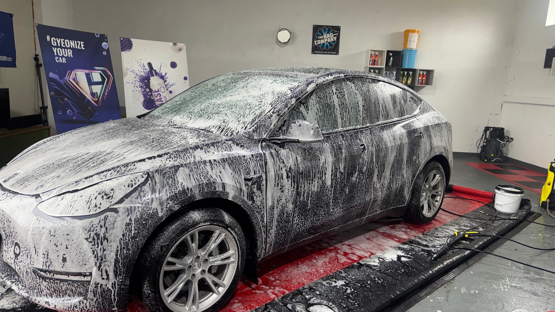

Als erstes natürlich wieder die lackschonende Fahrzeugwäsche von Hand incl. chemischer Dekontamination und Felgenreinigung
Nach der Wäsche wird wie immer ein computergestütztes Lackschichtdicken Protokoll erstellt welches jeder Kunde ausgehändigt bekommt. Ausserdem werden alle Lackdefekte dokumentiert und ein Polierspot angelegt

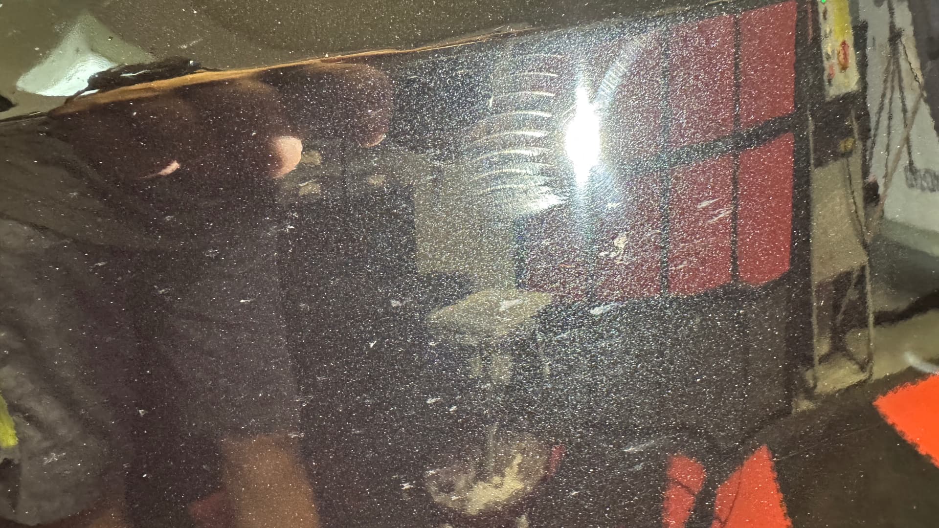

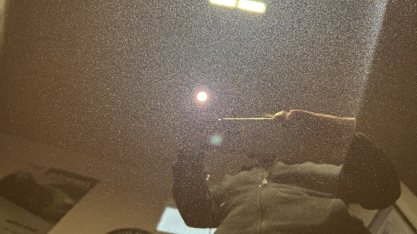

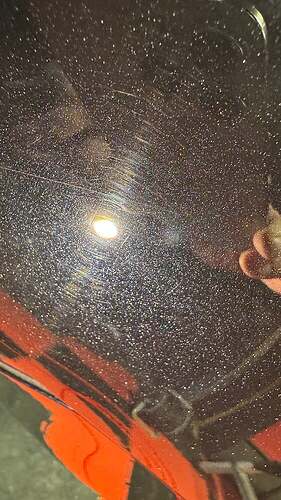

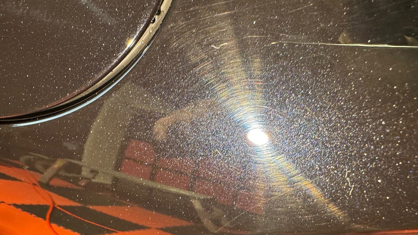

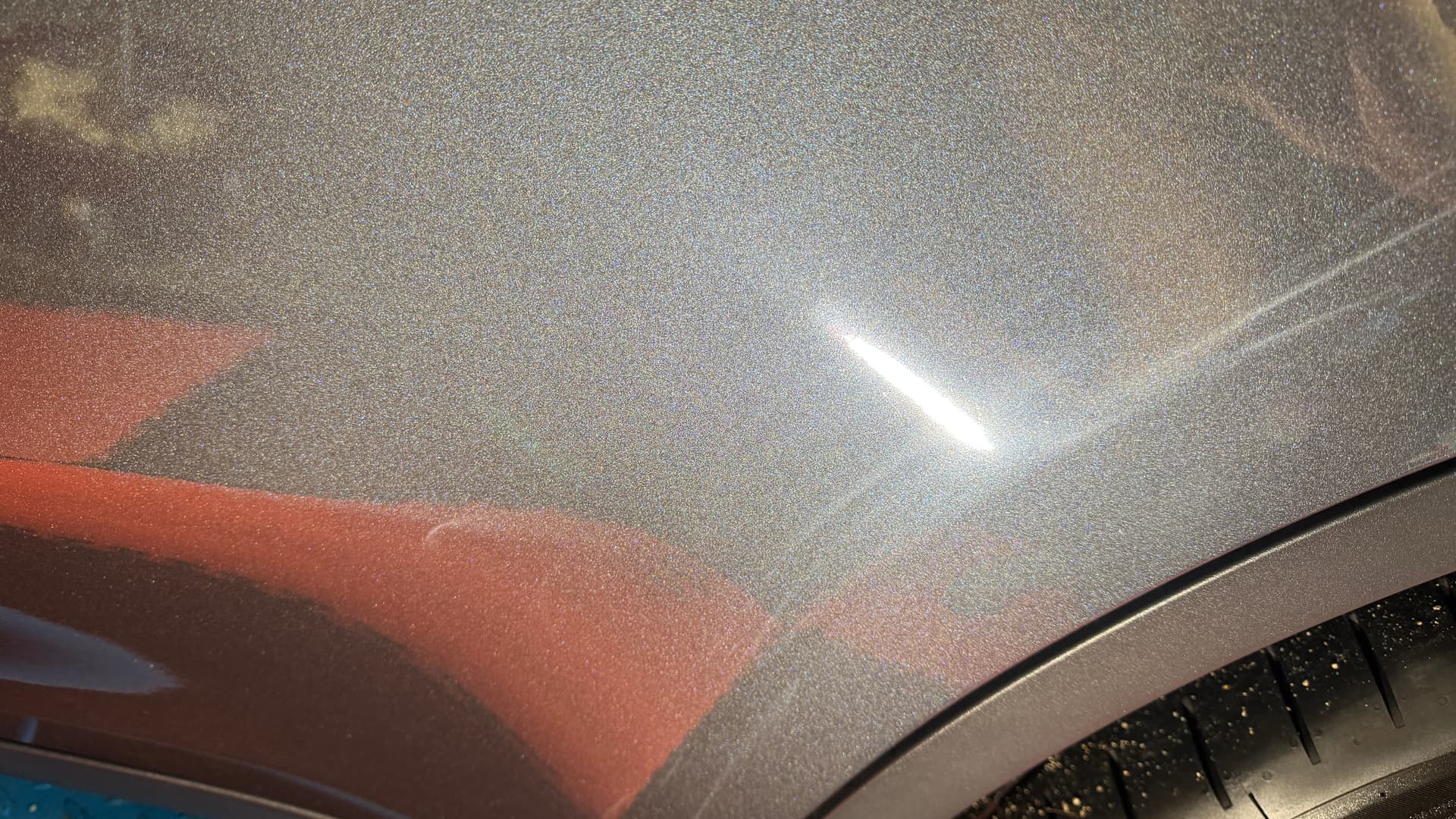

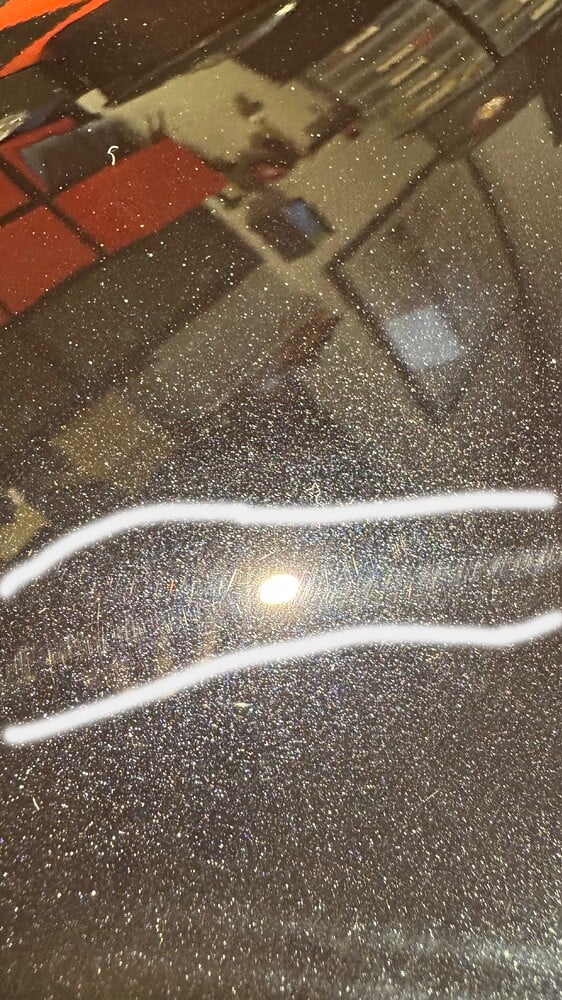

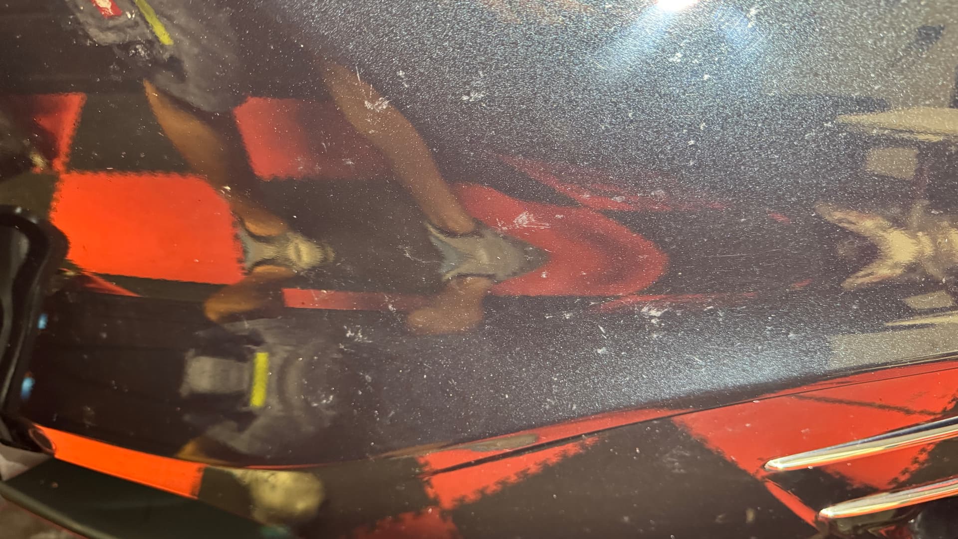

Die Hologramme auf der Frunkhaube sind eindeutig zu erkennen, ebenso die Polierspuren welche entweder durch den Folierer verursacht wurden oder durch den Betrieb welcher die Folie entfernte
Verätzungen durch Insektenreste im Frontbereich
Kratzer, Hologramme, Verätzungen durch Insektenreste
Schleifspuren
Hologramme
In diesem Zustand kann von einem Tiefenglanz nicht die Rede sein. Der Lack wirkt matt und verwittert. Da durch die Folie einiges an Kleberesten, auch auf den Scheibenleisten zurück blieb, werden diese nicht abgelebt sondern ebenfalls poliert

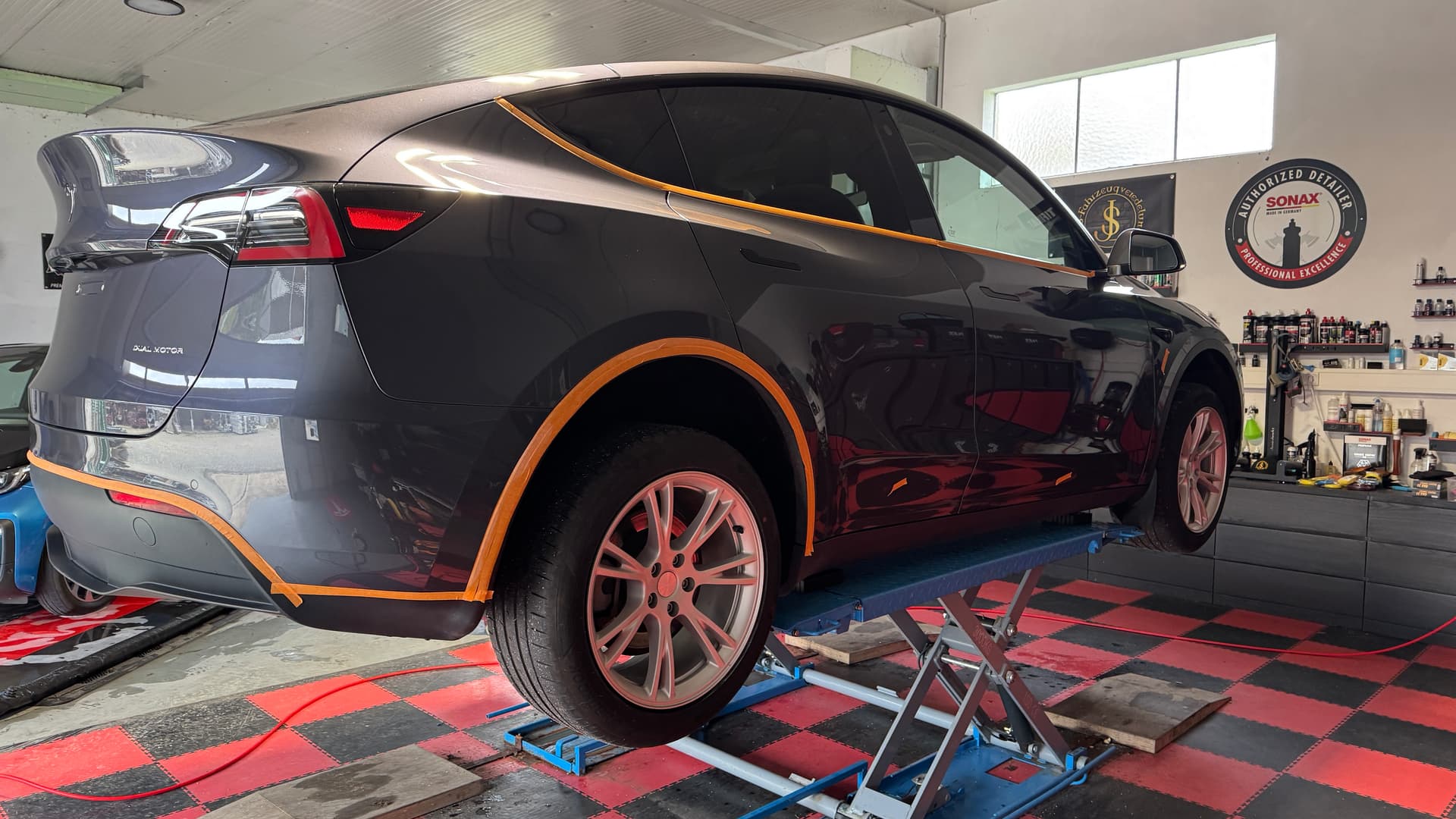

Die empfindlichen Dichtgummis auf dem Dach hingegen werden vor der Polierarbeit abgeklebt

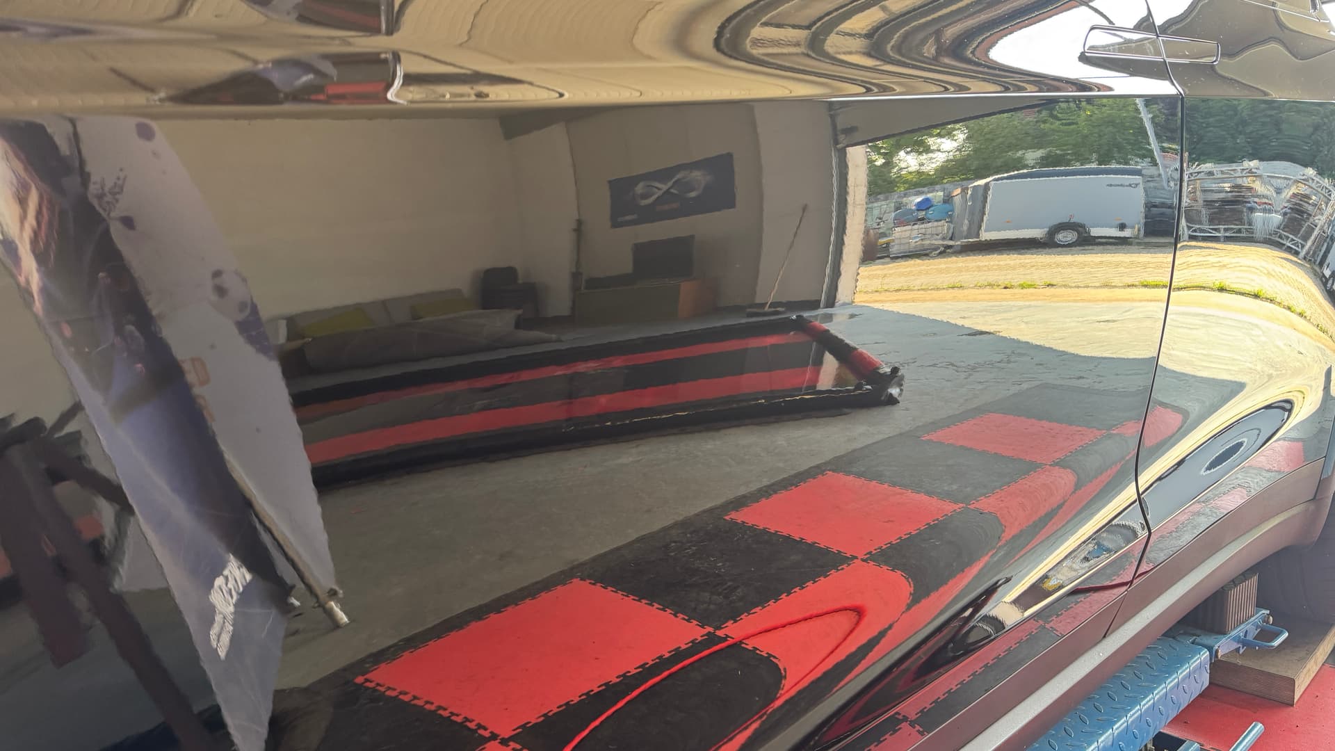

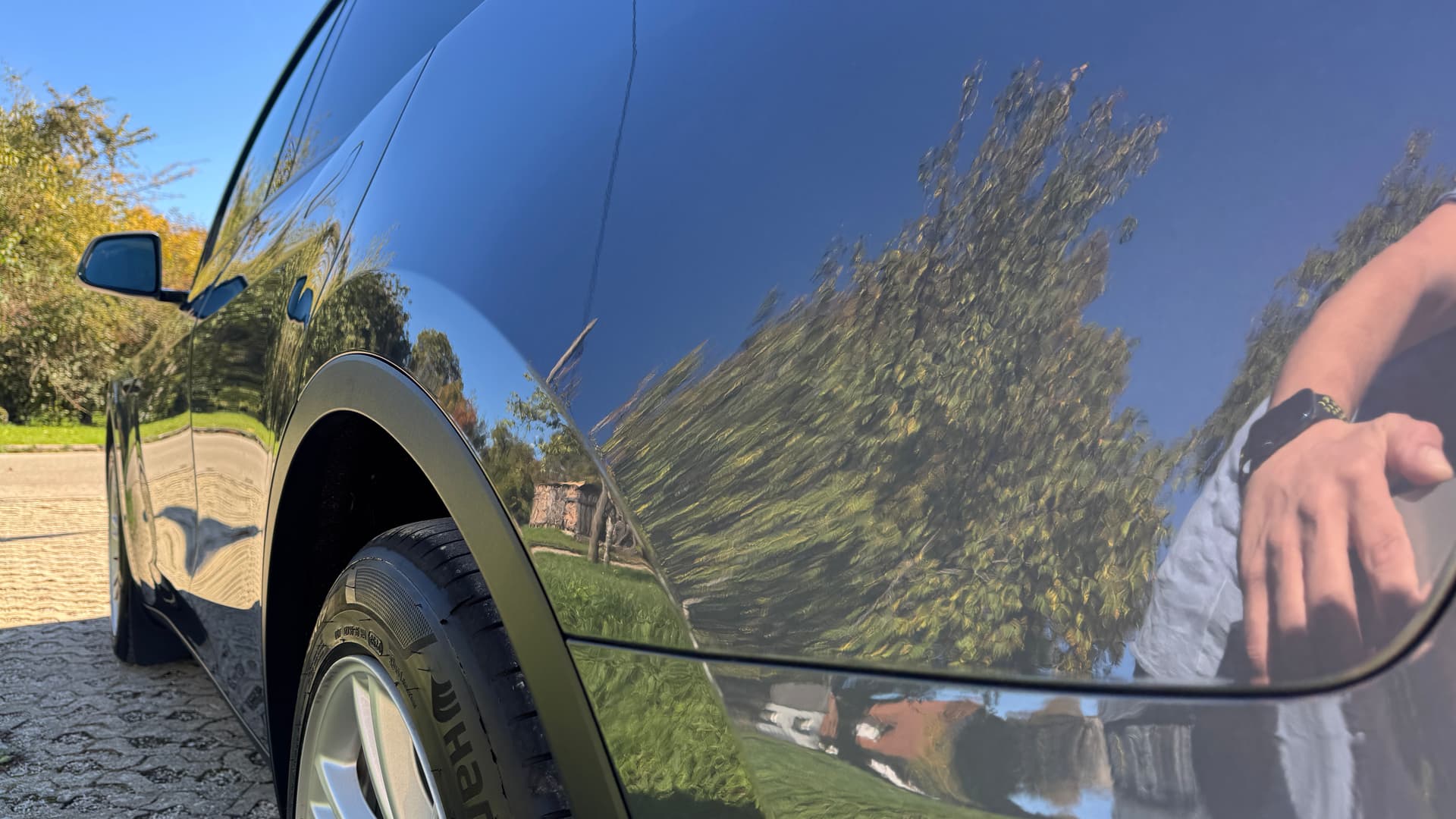

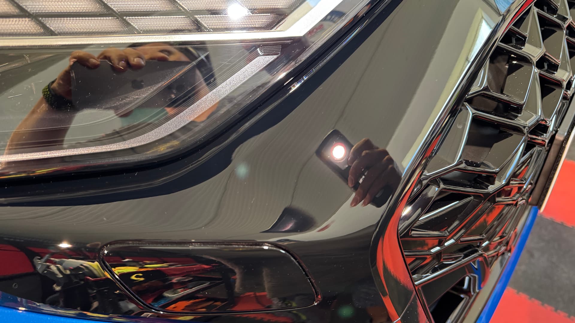

dann wird das Fahrzeug penibel bis zum Hochglanz poliert

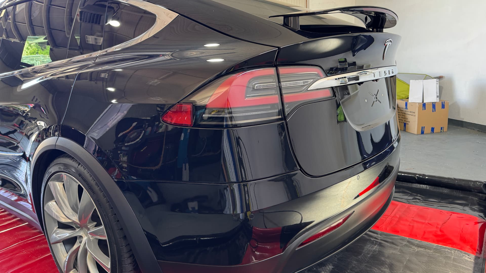

Das Ergebnis sieht dann so aus:
Nachdem die Polierarbeit dann abgeschlossen ist, wird die zu versiegelnde Fläche doppelt entfettet und die Versiegelung aufgetragen. Das Fertige Fahrzeug sieht dann so aus:
Der Besitzer wählte als Lackschutzversiegelung die Graphenbeschichtung…

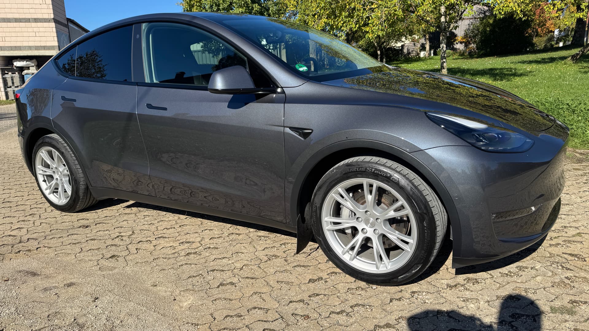

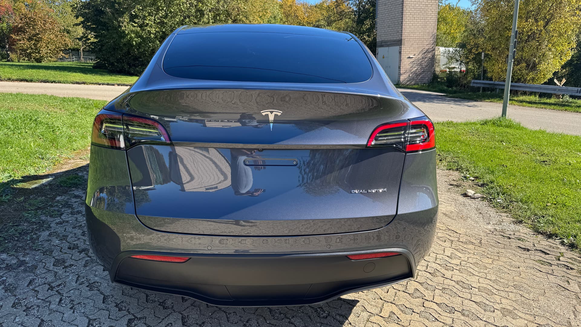

An dieser Stelle möchte ich Euch ein Kundenfahrzeug zeigen, welches mir sehr wichtig ist. Es handelt sich dabei um ein Model Y einer Kundin die vor fast 4 Jahren die ältere EVO Keramikversiegelung für ihr Model Y buchte.
Die Versiegelung ist jetzt fast 4 Jahre auf dem Fahrzeug und nach fast 90.000Km wünschte sich die Kundin jetzt eine neue Versiegelung. Jedes Jahr kam die Kundin mit dem Fahrzeug einmal für eine Dekonwäsche vorbei und ich möchte Euch hier einmal zeigen in welchem Zustand sich der Lack nach dieser Zeit mit einer Versiegelung befindet!
Nicht zu vergessen, die Versiegelung war immernoch aktiv. Die Leistung hatte zwar schon stark abgenommen, aber man konnte nach der Wäsche deutlich erkennen dass an fast allen Bauteilen noch Versiegelungsleistung vorhanden war.

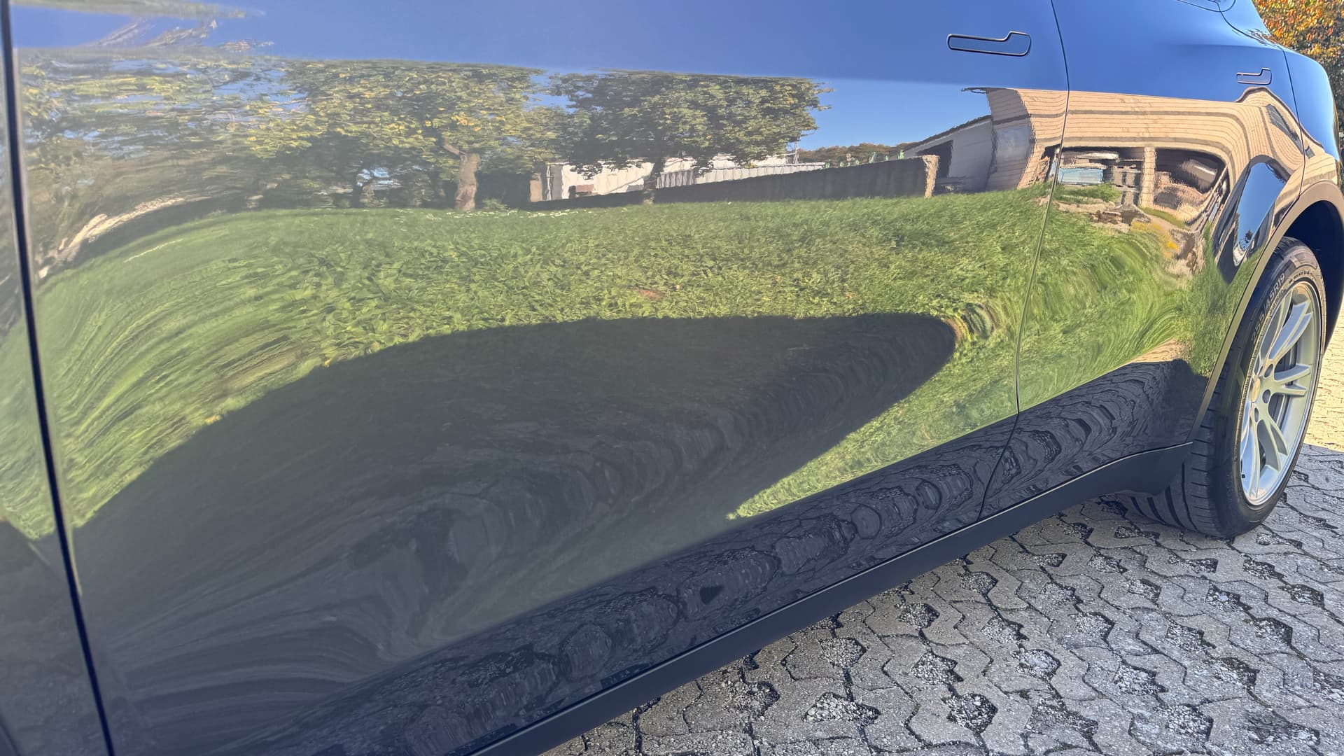

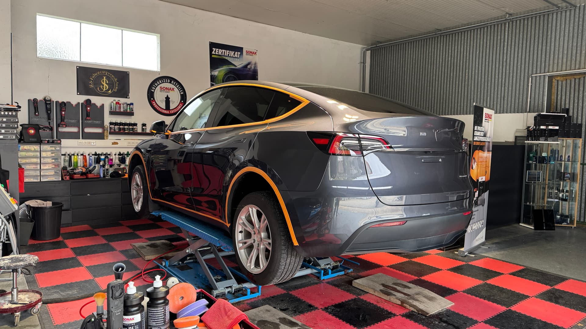

Natürlich als erstes die Fahrzeugwäsche

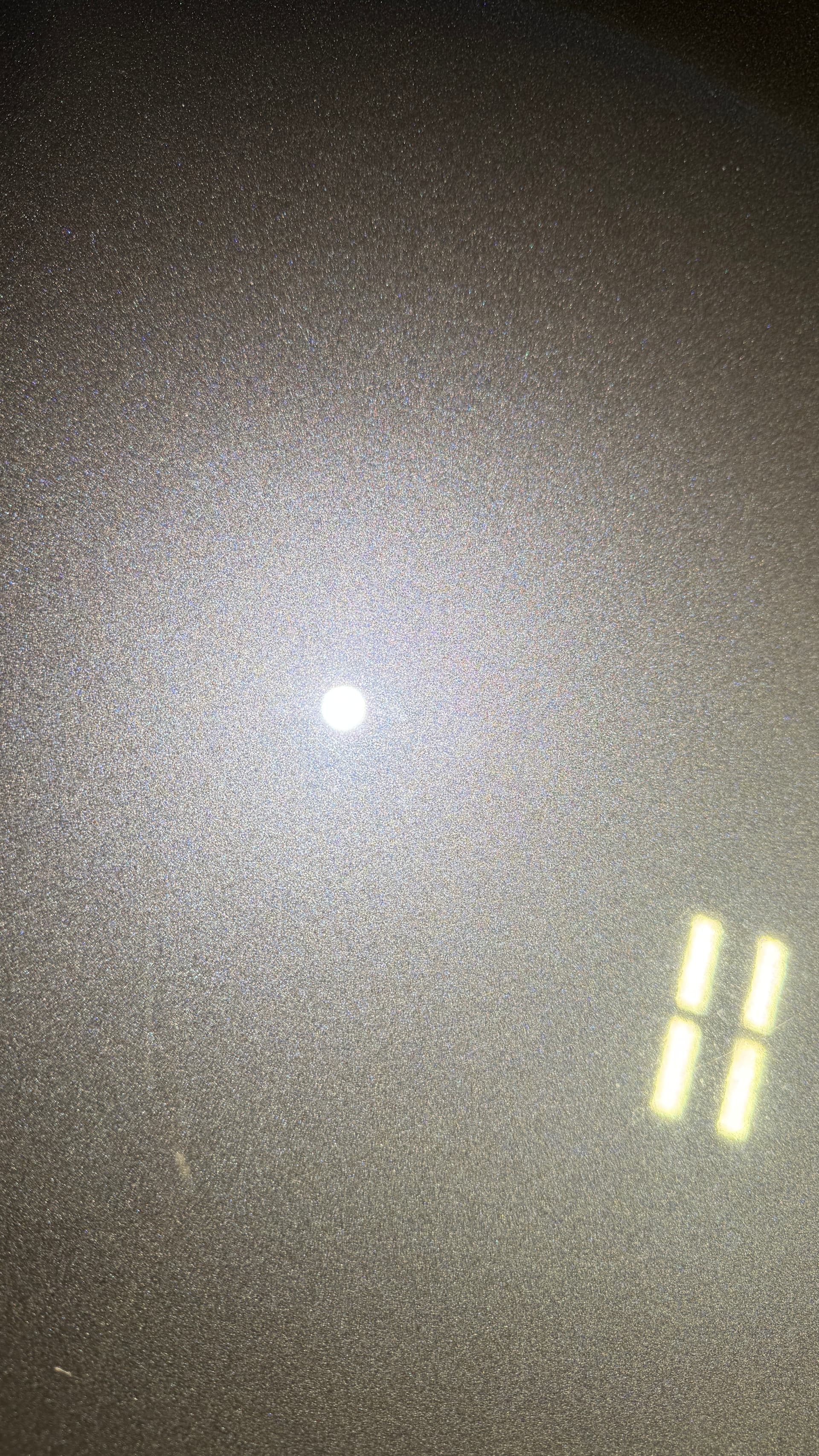

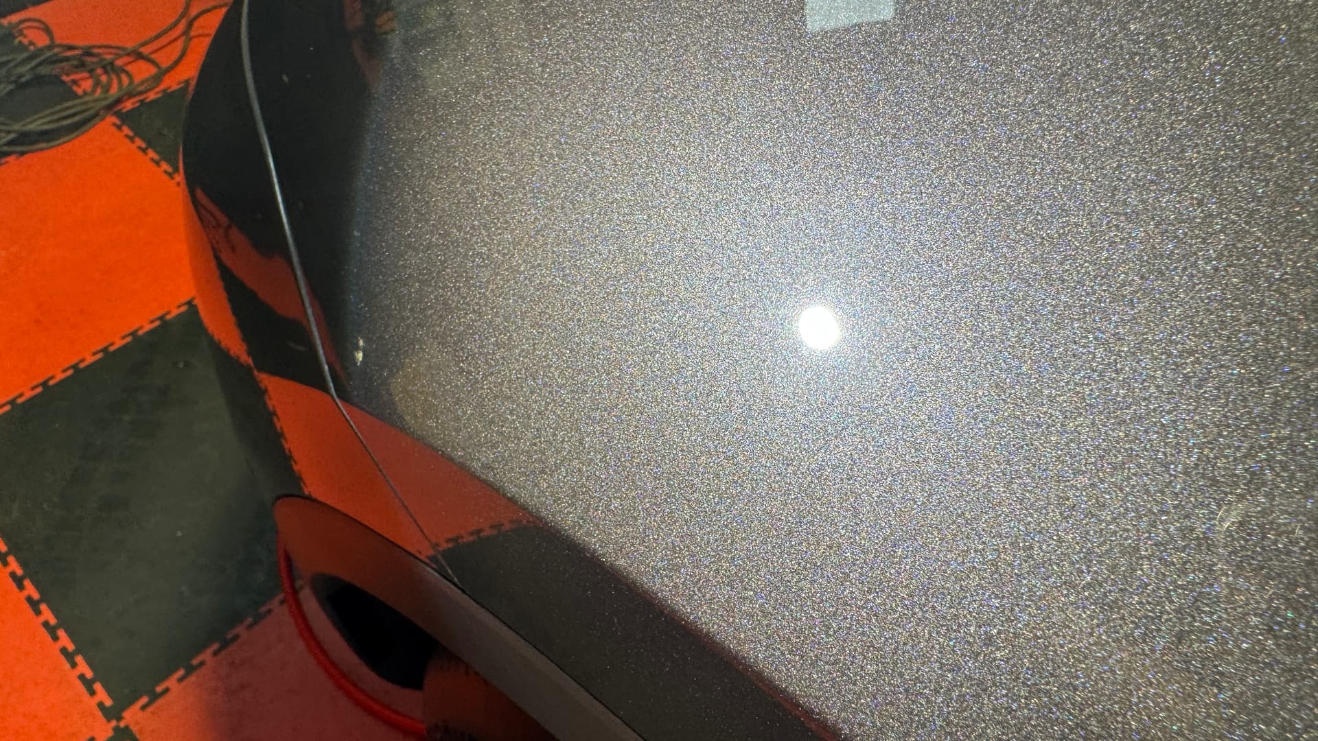

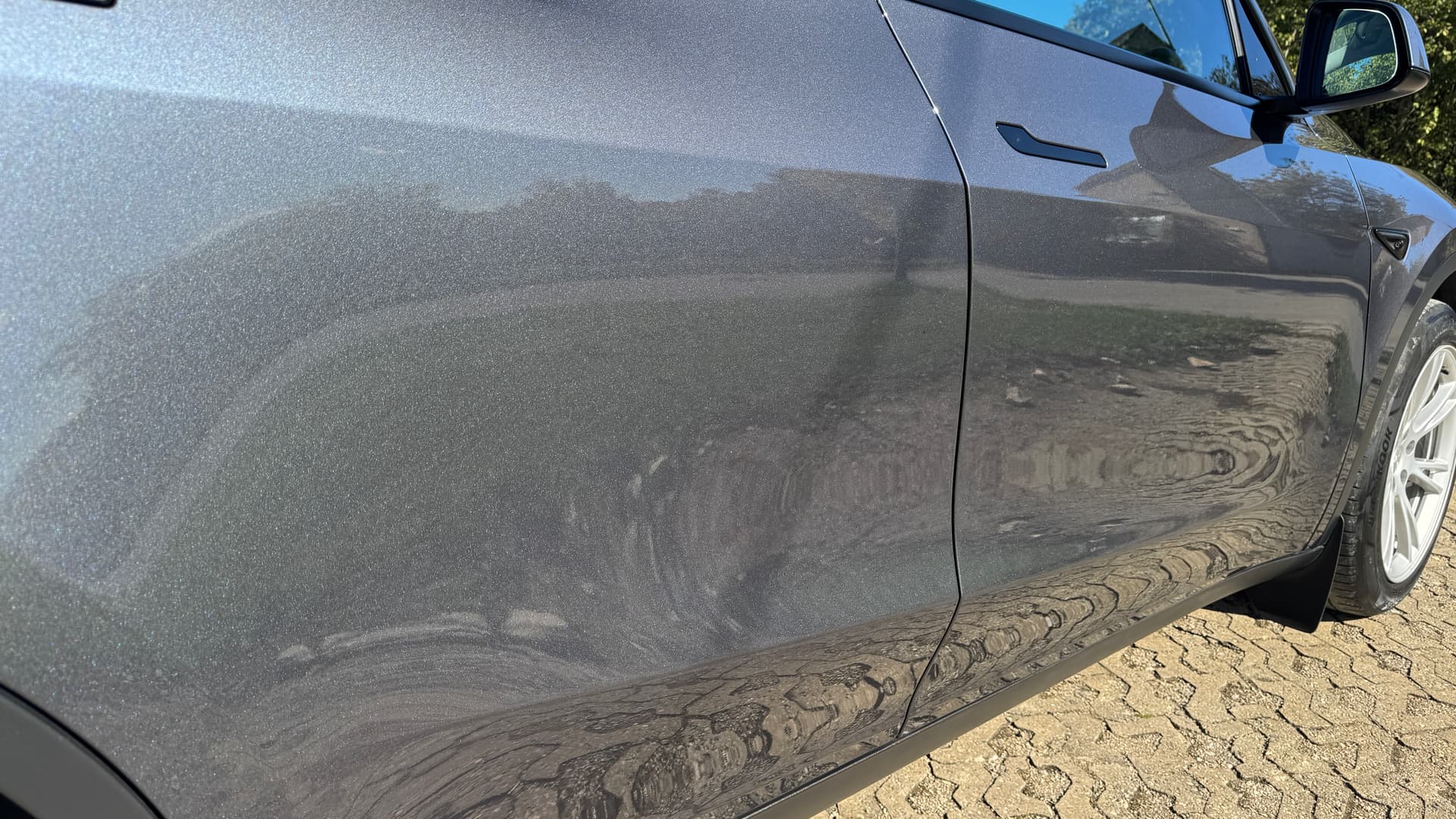

Dann wurde der Lack genauer unter die Lupe genommen. Seht Euch diesen Zustand an:
Die hinteren Türen wurden nachlackiert. Hier war natürlich keine Versiegelung vorhanden
Diese Bauteile waren aber auch die einzigsten mit einigen Mikrokratzern und Hologrammen vom Lackierer
Die Hologramme sind auf den Fotos deutlich als Lichtspiegelung zu erkennen. Aber ansonsten ist der Lack in einem super Zustand!

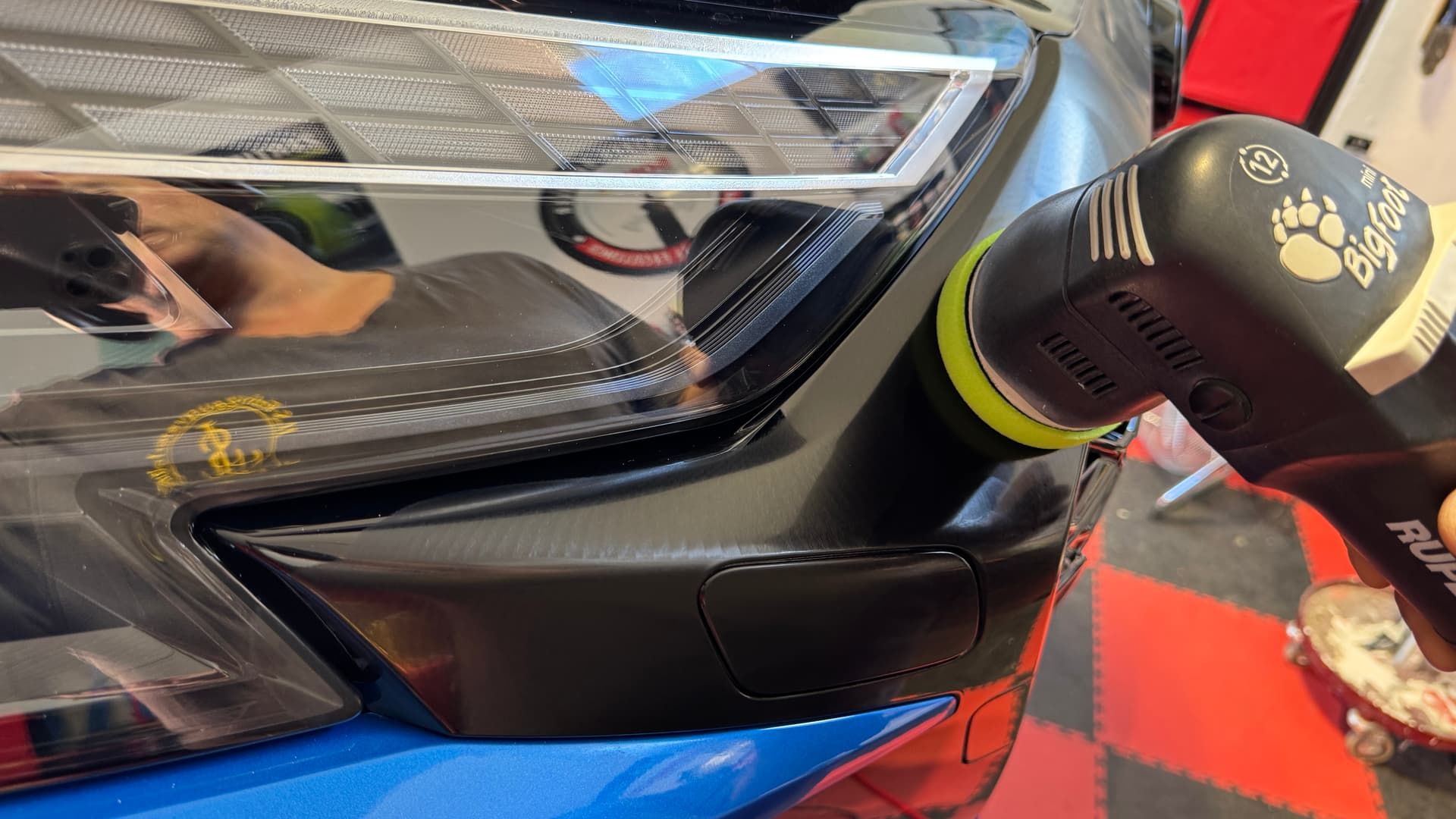

Alle empfindlichen Teile werden abgeklebt und die Polierarbeit beginnt. Die Reste der alten Versiegelung werden entfernt und die vorhandenen Mikrokratzer sowie die Hologramme werden poliert

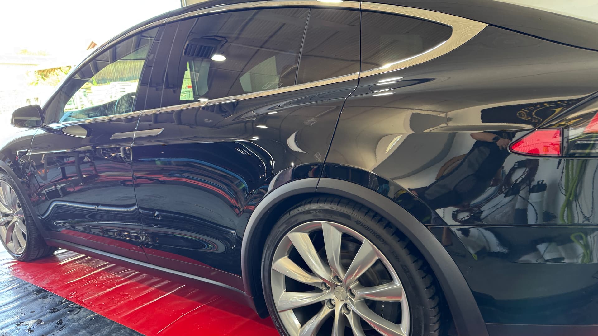

Hier die Fortsetzung bzw. Fertigstellung:

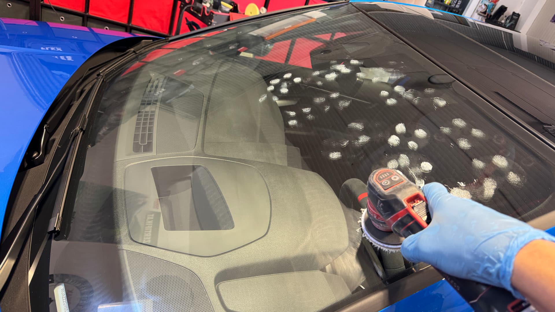

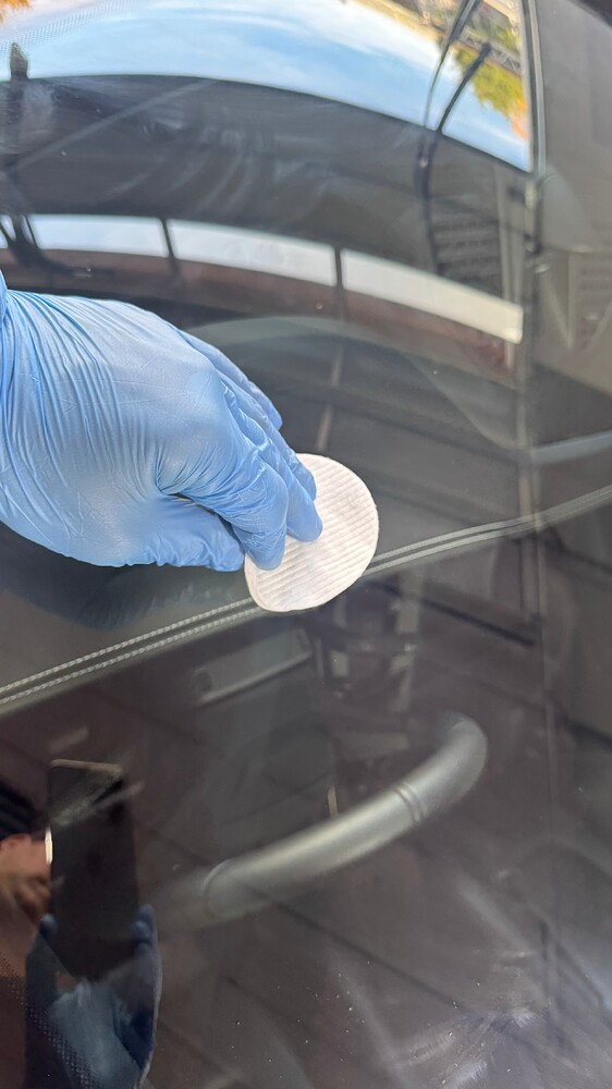

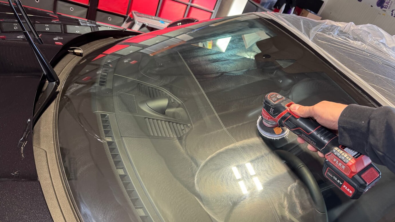

Nachdem der Lack komplett poliert wurde, kam die Frontscheibe an die Reihe. Für die Glasversiegelung wurde diese poliert
mit einem Kontrollreiniger die überschüssige Politur abgenommen
mit einem Vorreiniger behandelt
entfettet
und die Keramikversiegelung aufgetragen
der Lack wurde doppelt entfettet und die Keramikversiegelung aufgetragen. Hier das fertige Fahrzeug

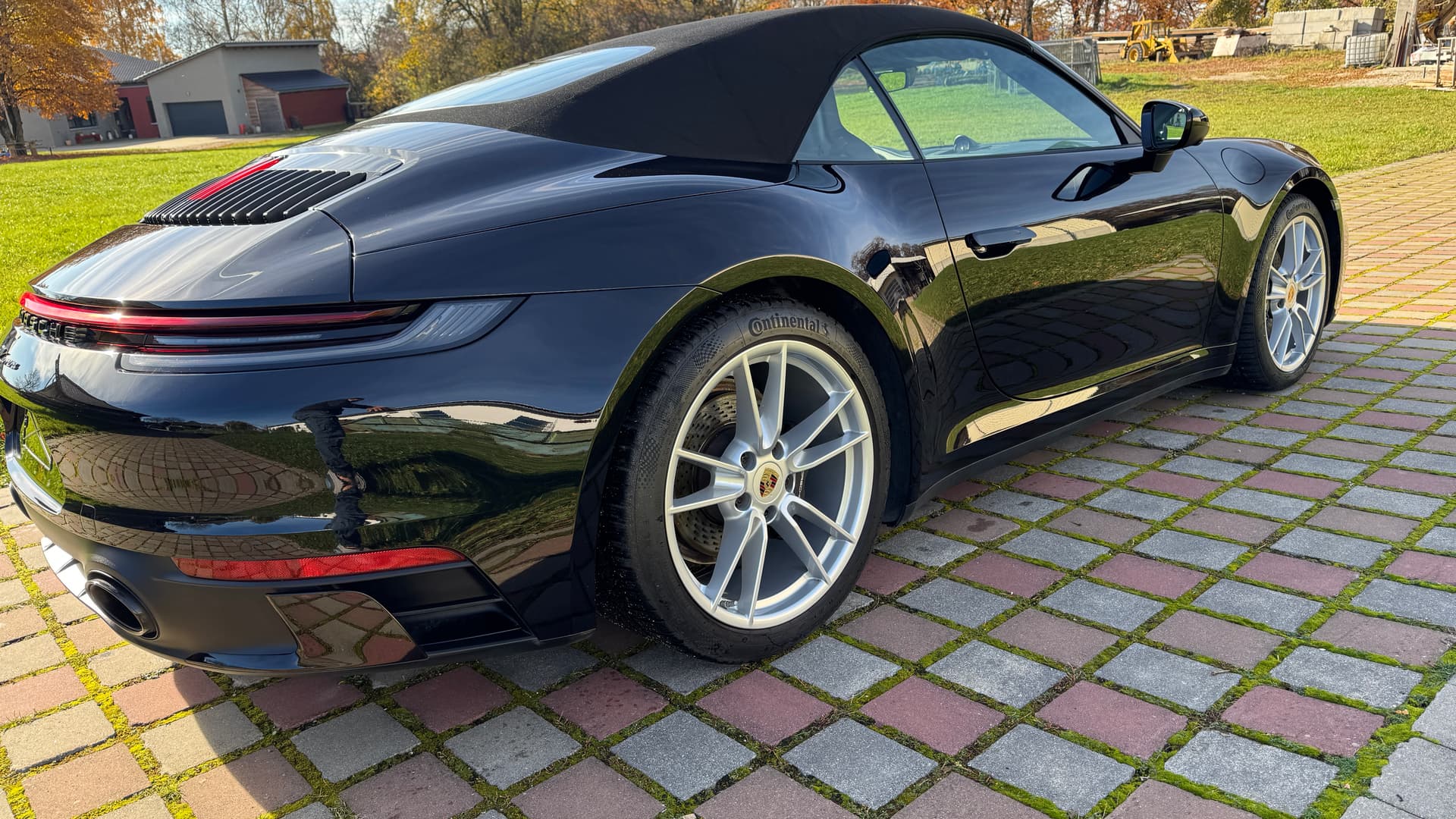

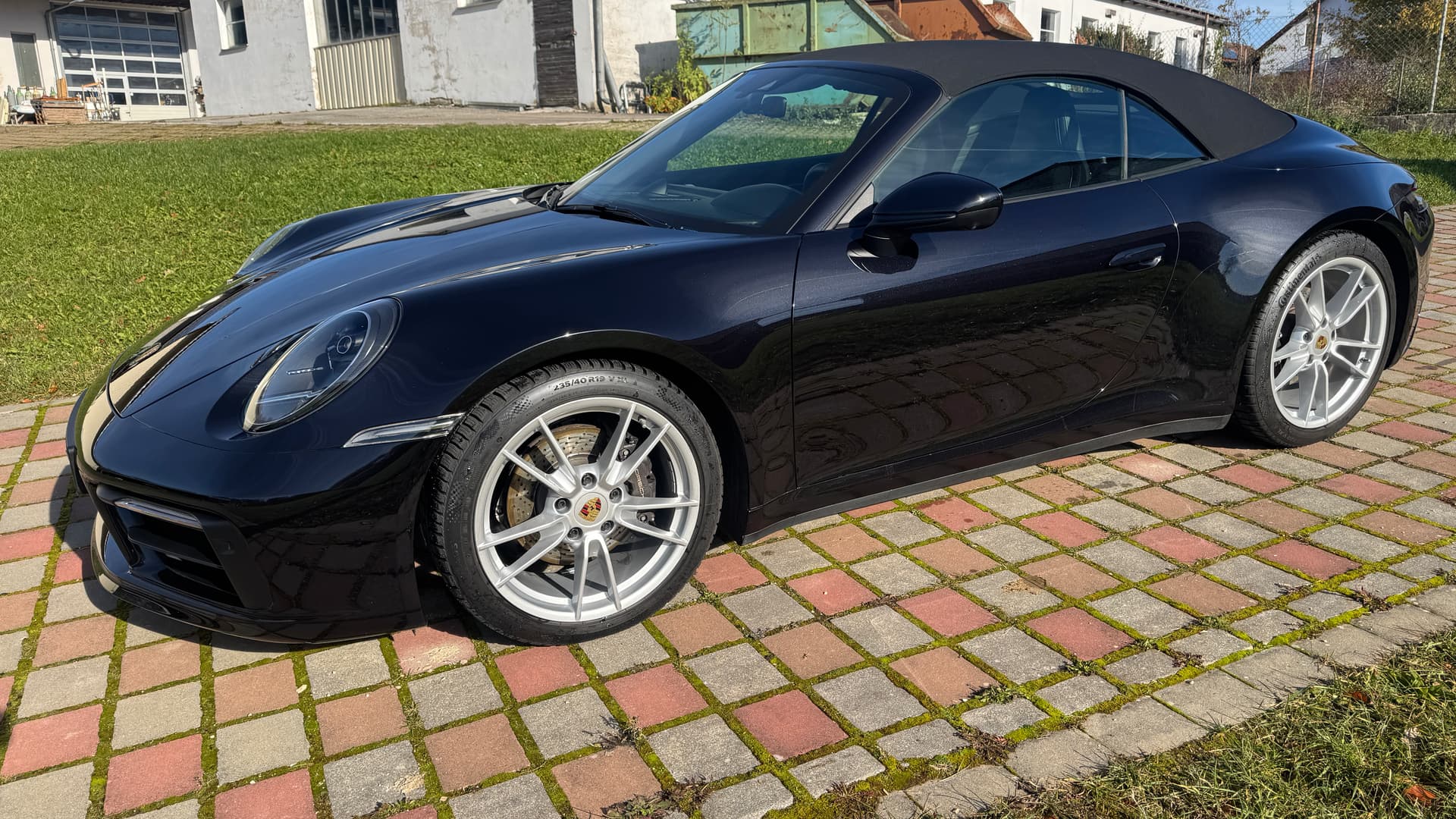

Fotodokumentation Porsche 911 992 Cabrio

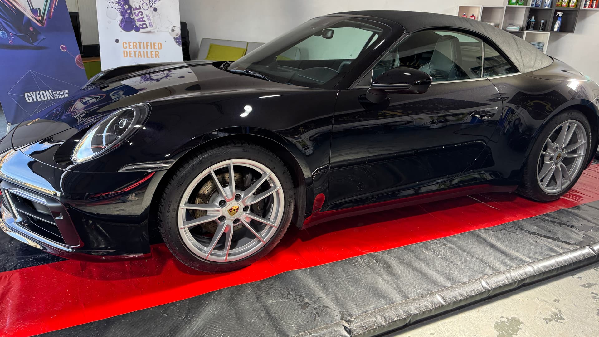

Der Kunde wünschte sich bei diesem Fahrzeug eine Lackaufbereitung und anschliessende Versiegelung mit der Graphenbeschichtung. Ausserdem eine keramische Verdeckversiegelung, eine keramische Versiegelung der Felgen und der Frontscheibe.
Wir beginnen wie immer mit der lackschonenden Fahrzeugwäsche und der Intensivreinigung des Verdecks als Vorbereitung auf die Keramikversiegelung

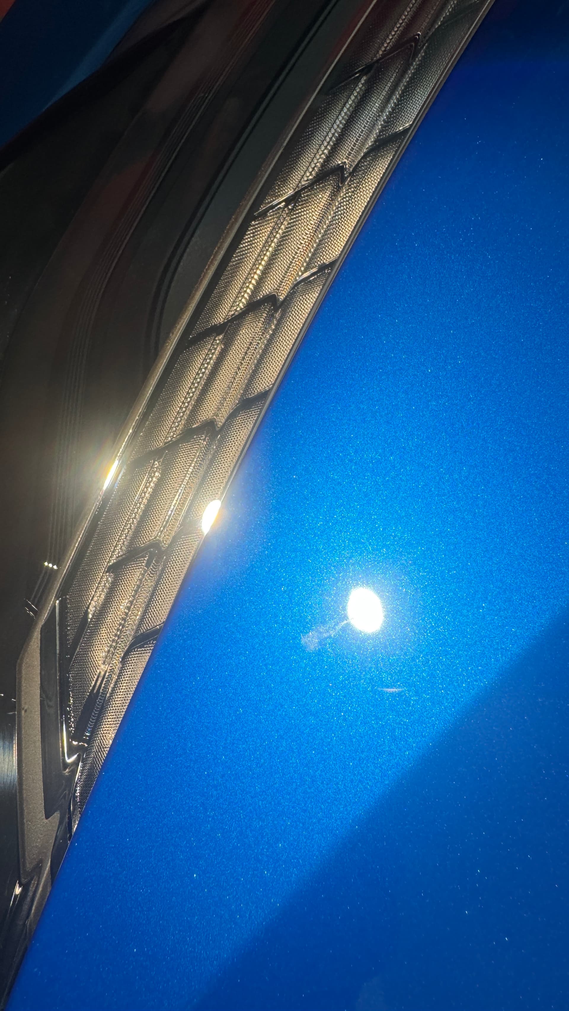

Nach der Wäsche wurde ein computergestütztes Lackschichtdicken Protokoll erstellt sowie alle Lackdefekte dokumentiert.

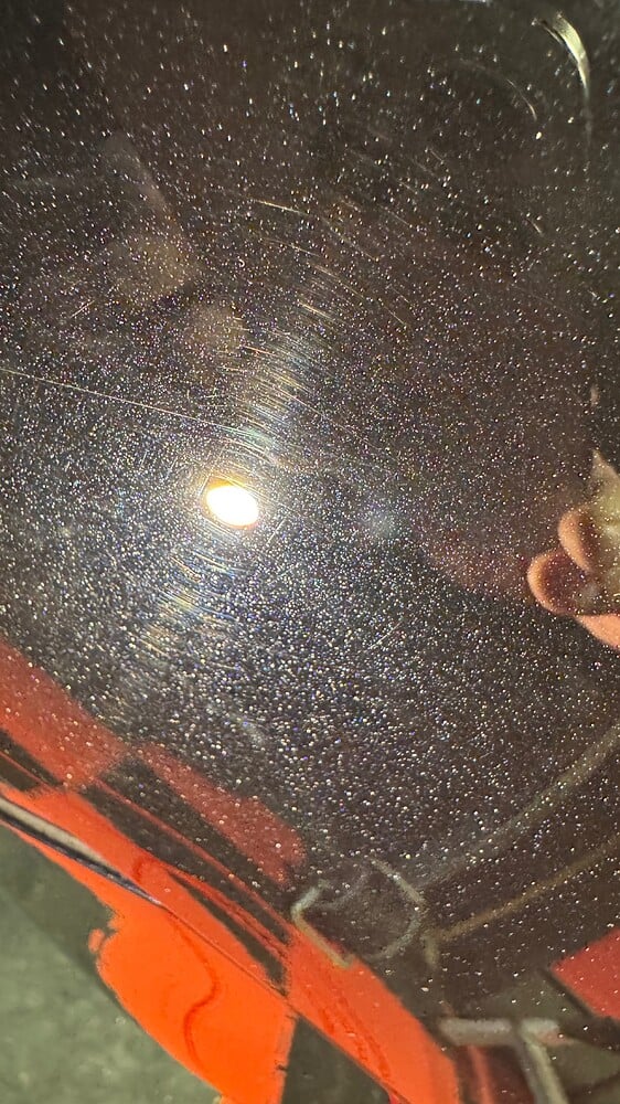

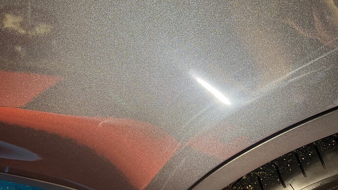

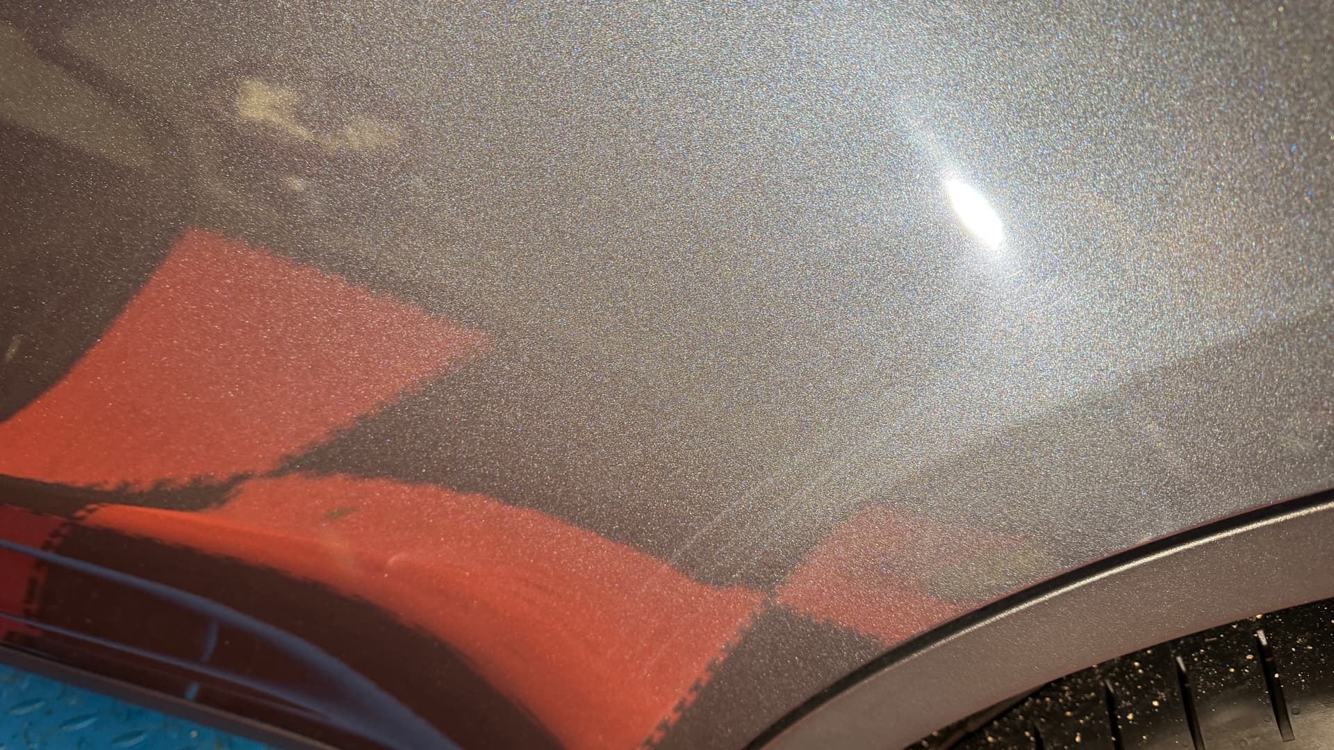

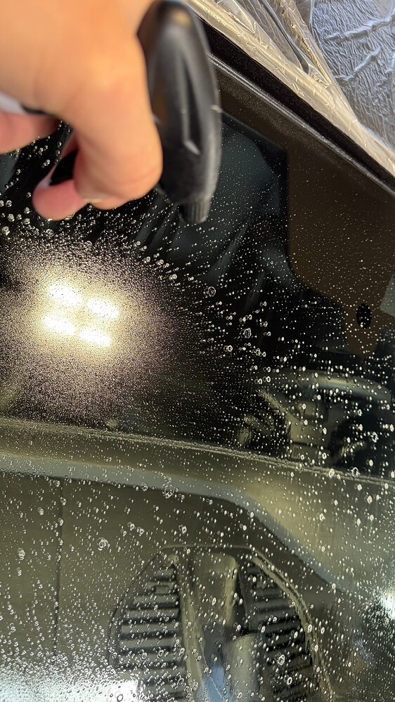

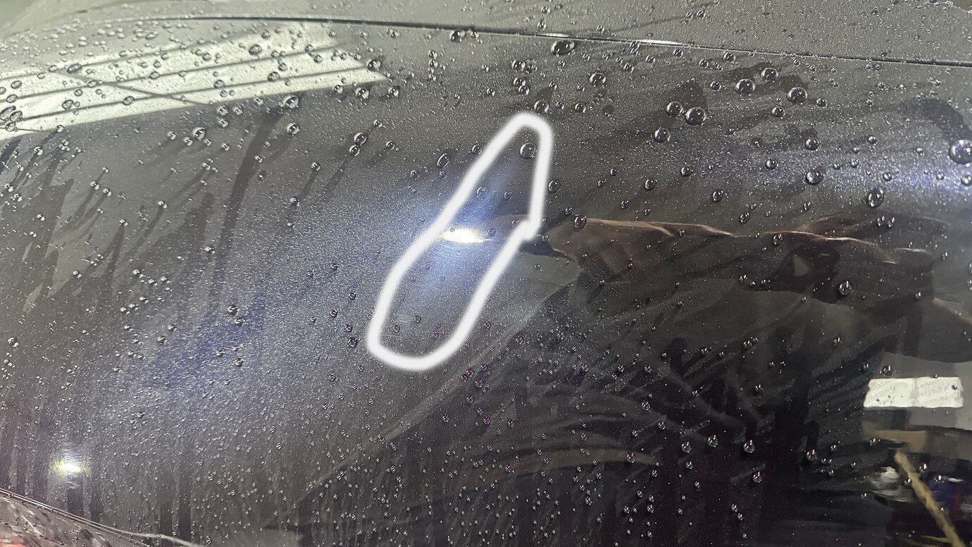

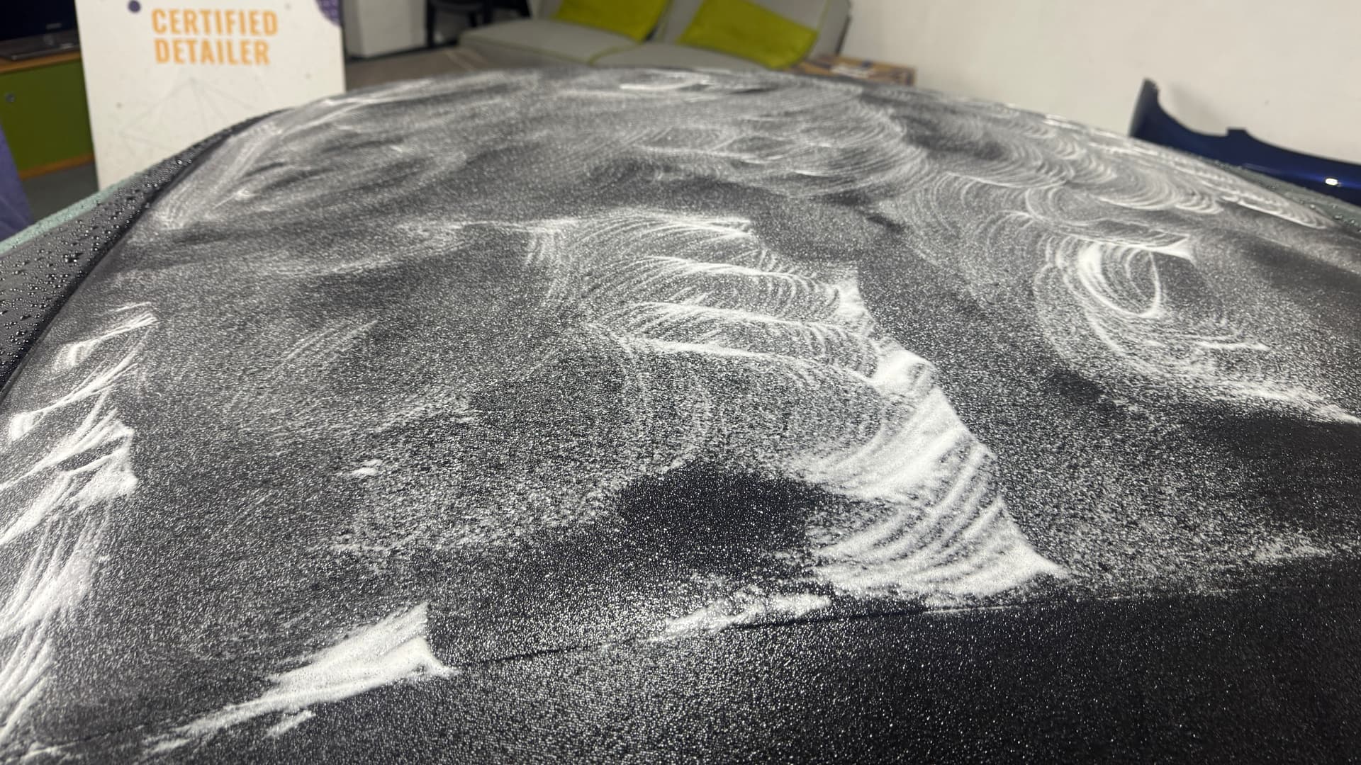

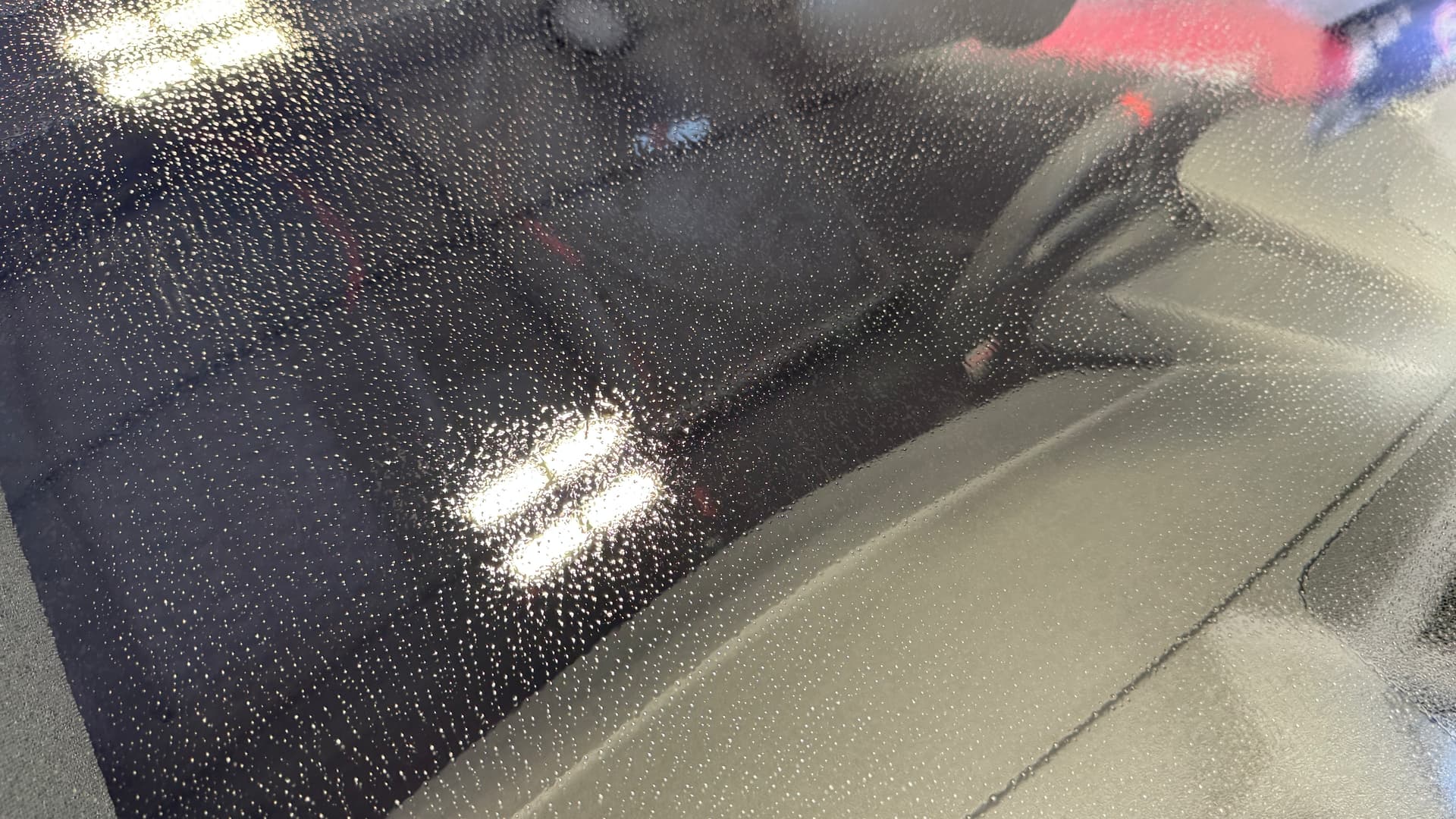

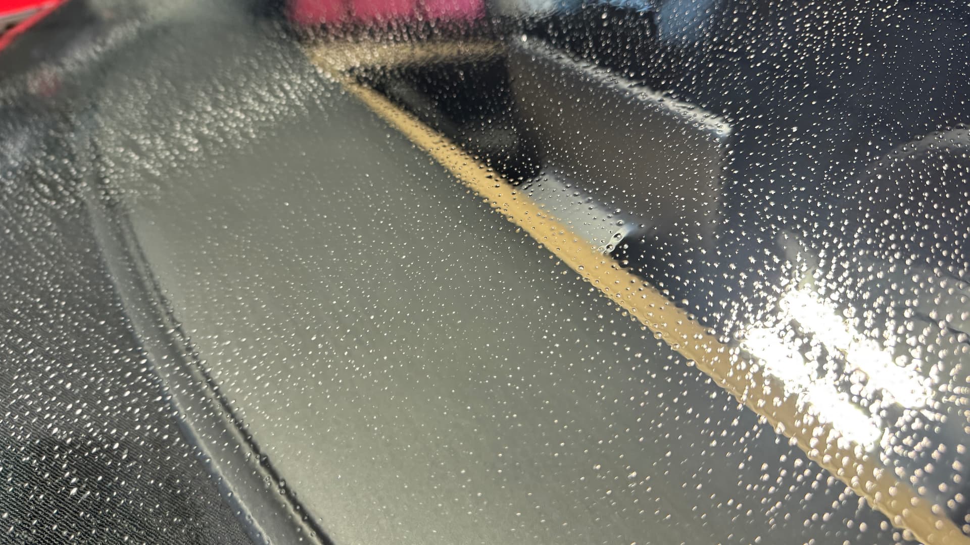

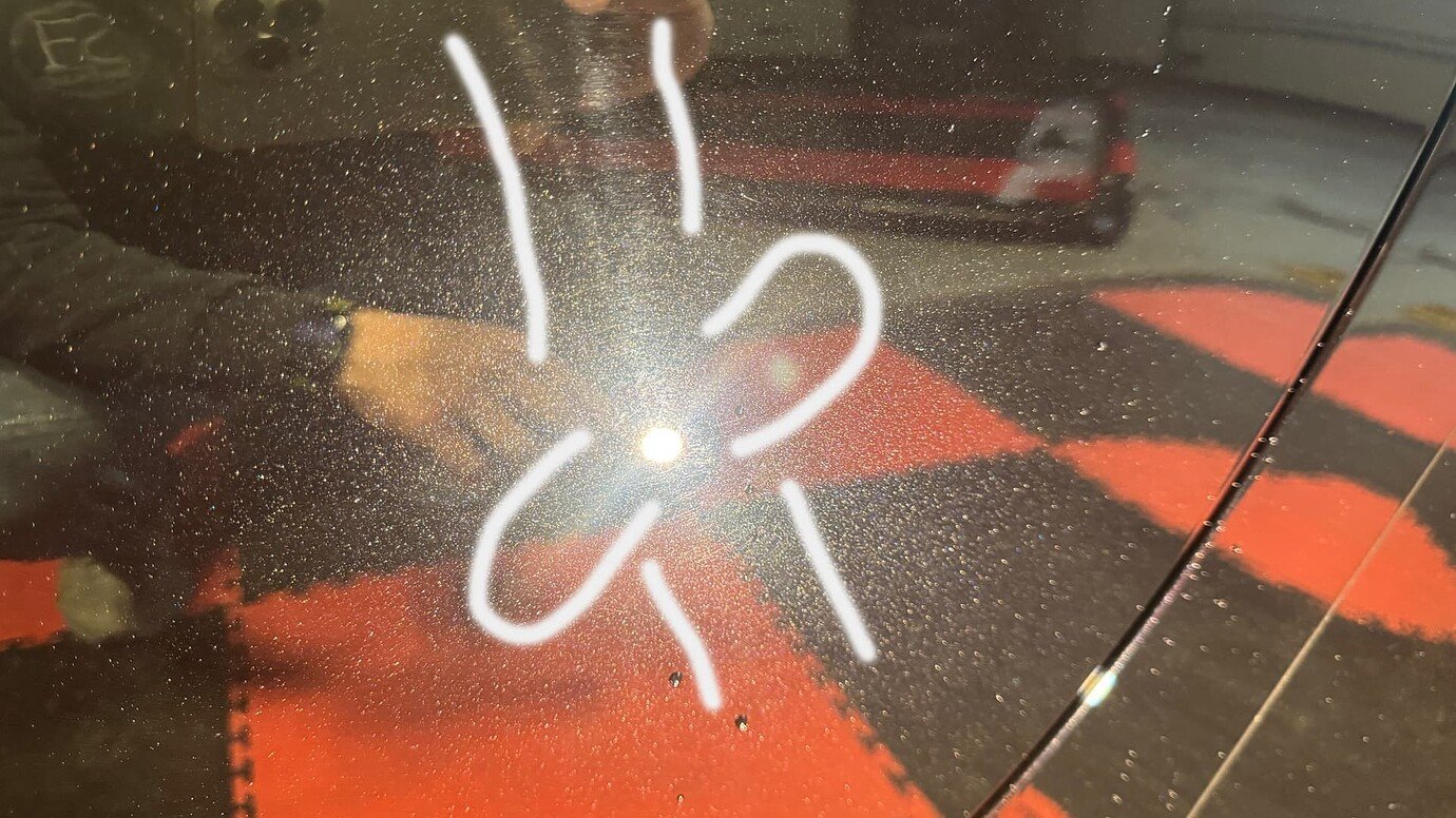

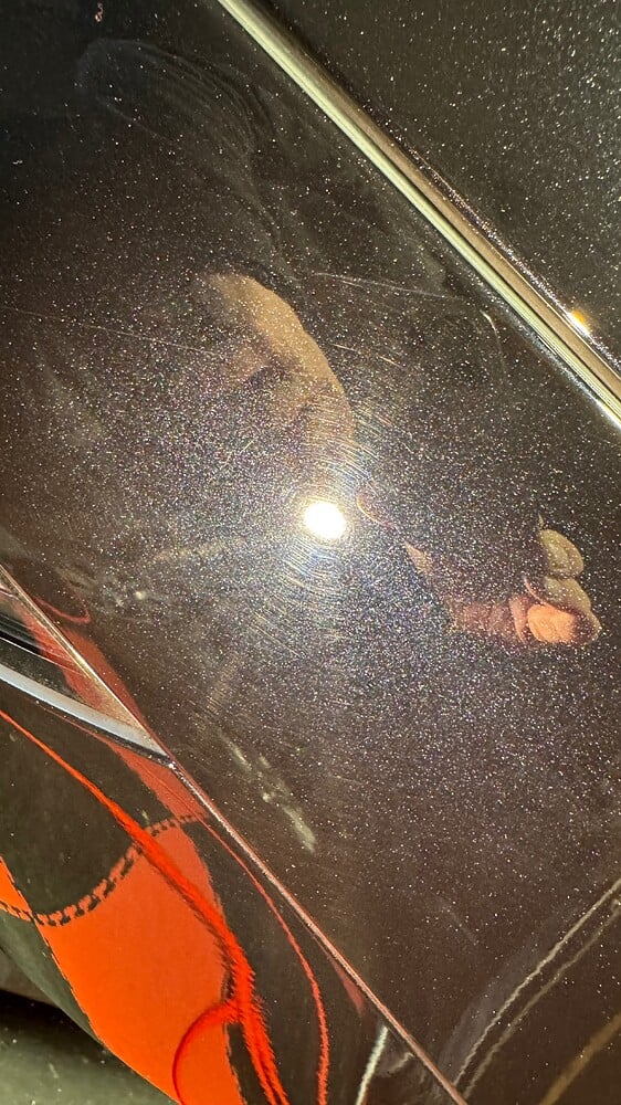

Da es sich um einen metallic Lack handelt, ist es schwierig die Mikrokratzer auf den Fotos festzuhalten. Es stellte sich jedoch bei der Fahrzeugwäsche heraus dass bereits eine Art von Sprühversiegelung o.ä. aufgetragen war

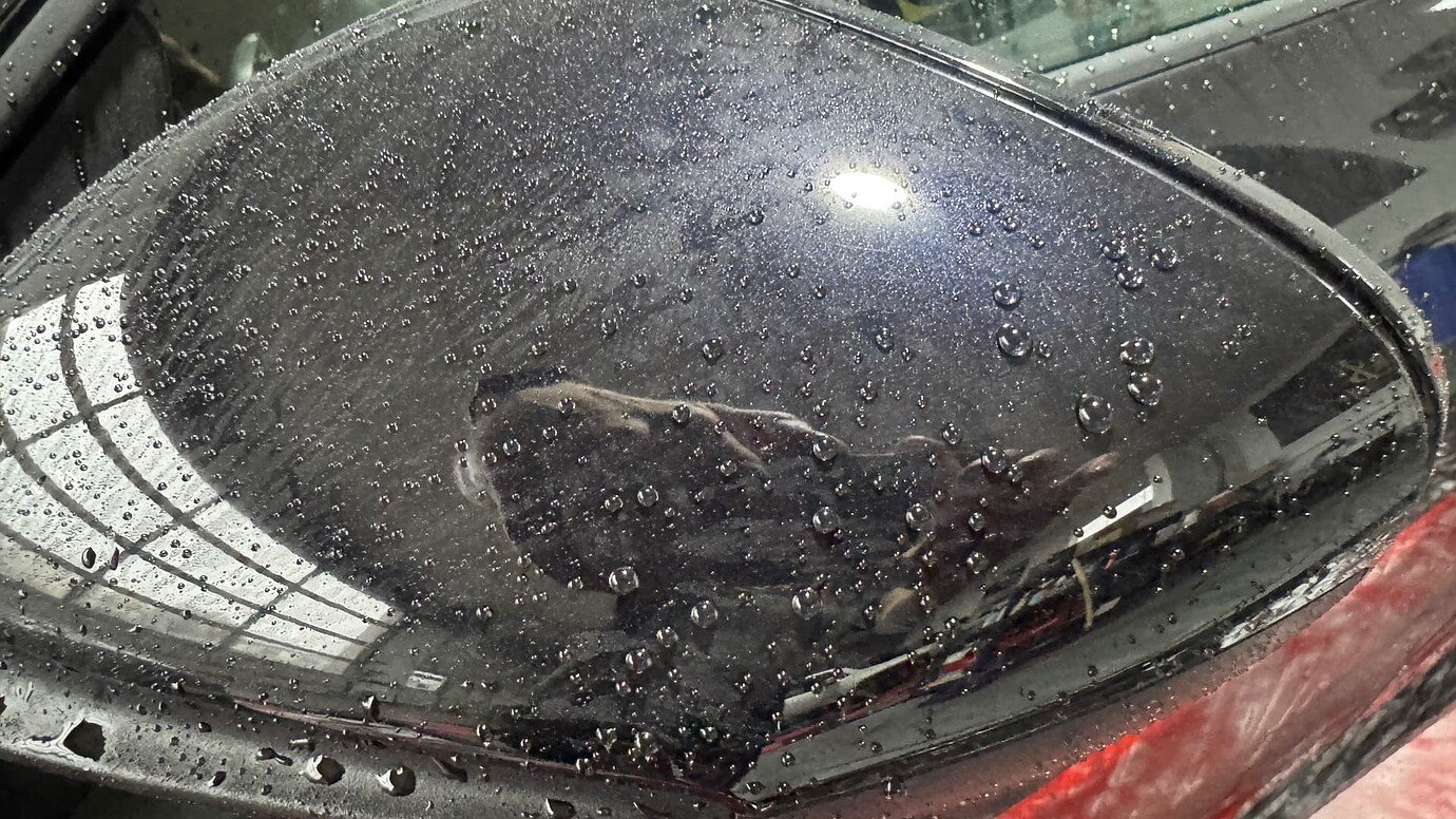

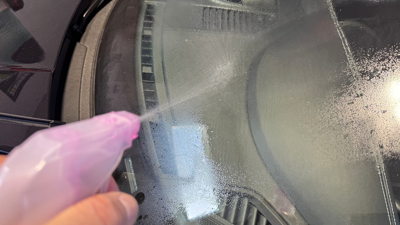

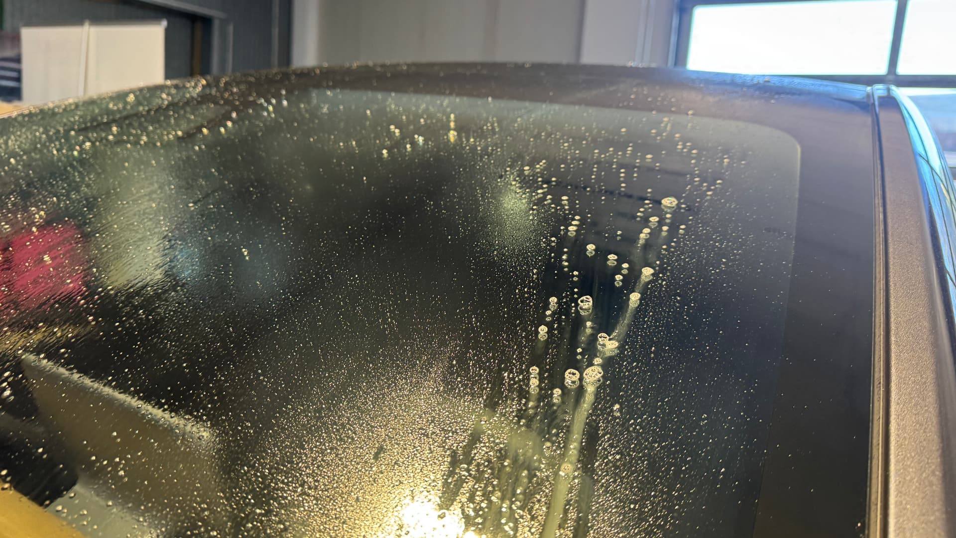

Man erkennt dies am Ablauf und Perlverhalten des Wassers

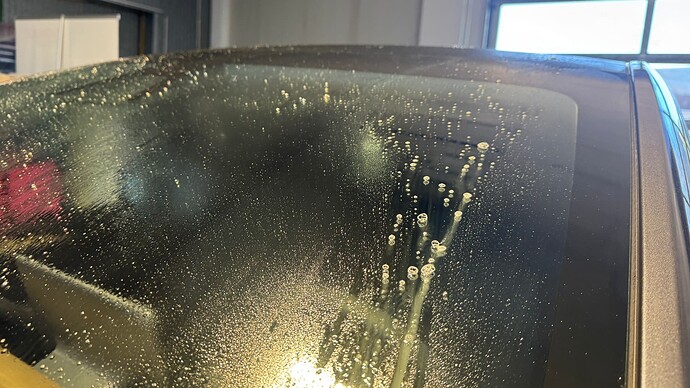

Auf diesem Foto ist die Perlenbildung gut zu erkennen und ausserdem sieht man einen Grauschleier im Bereich des direkten Lichteinfalls. Diese Grauschleier nennt man haze und sie entstehen bei einer nicht korrekt ausgeführten Polierarbeit
Hier ist ebenfalls die Perlenbildung gut zu erkennen

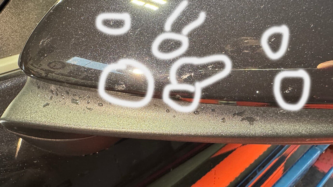

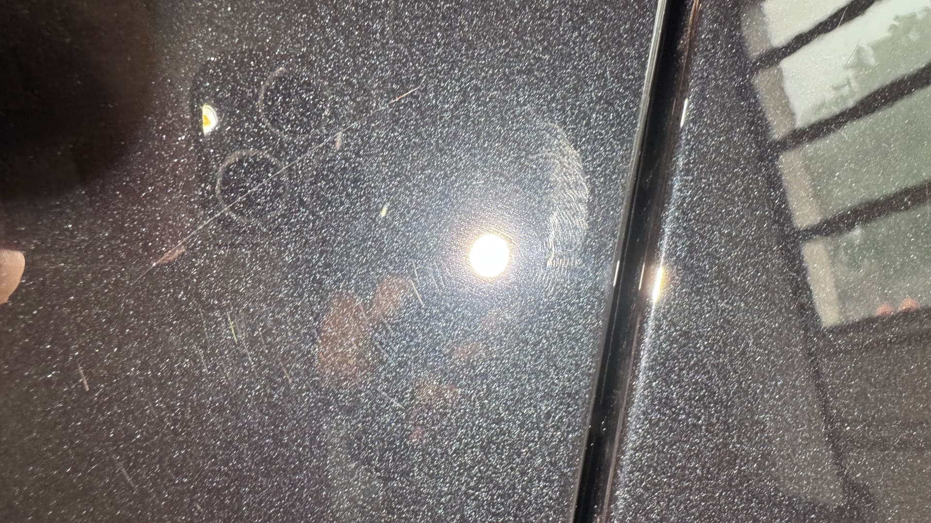

Auf diesem Foto sieht man einige Insektenverätzungen und einen Kratzer in der Spiegelkappe

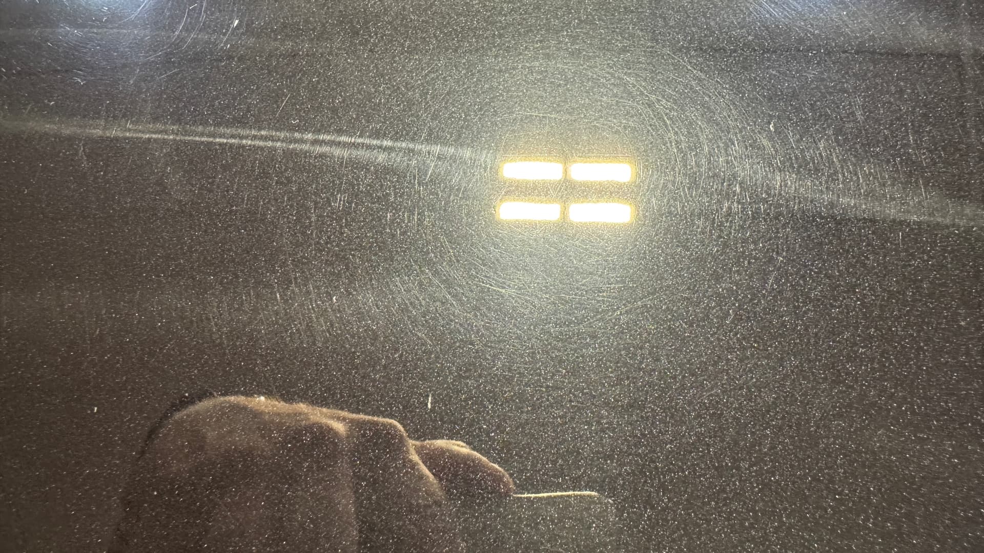

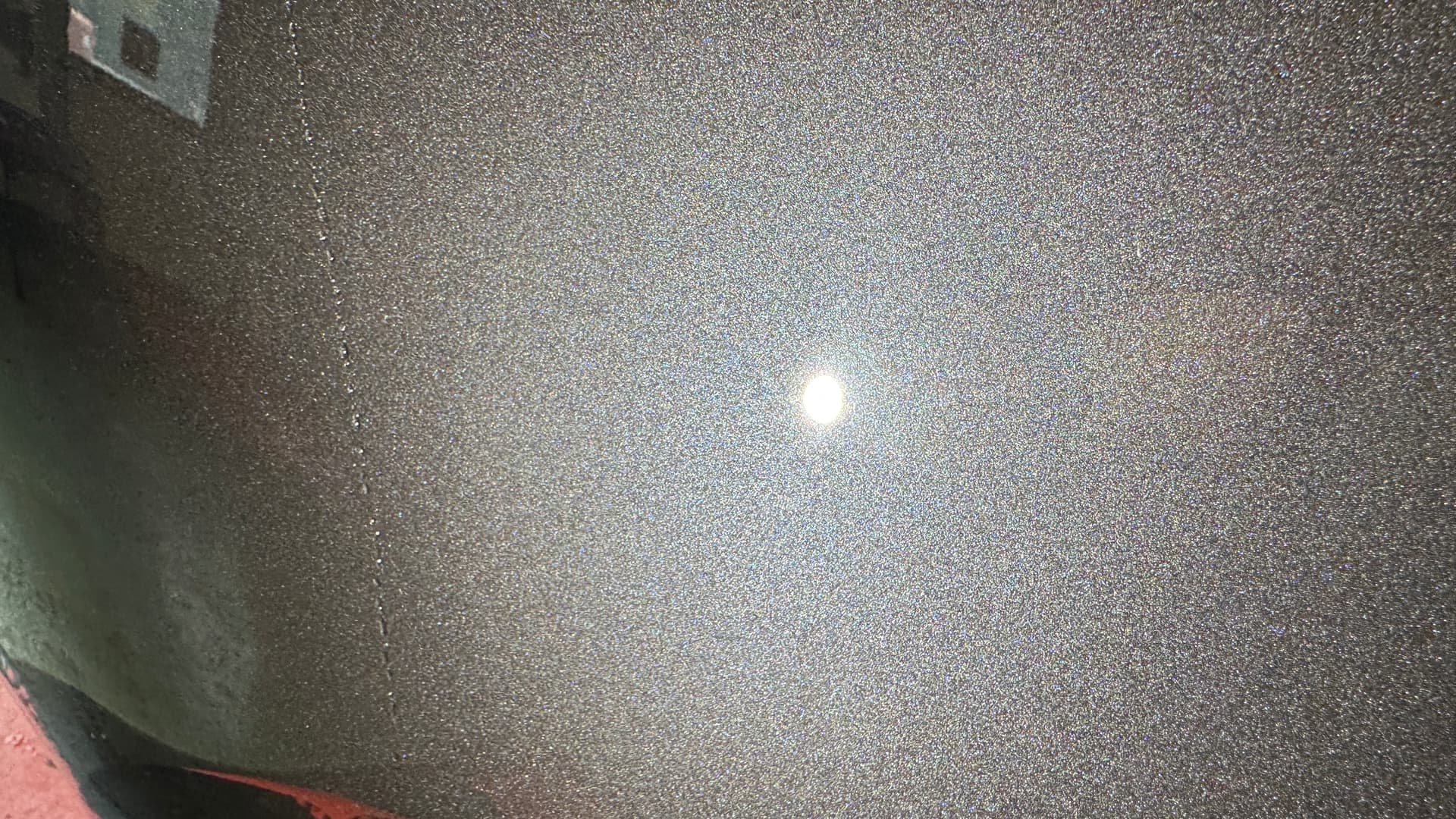

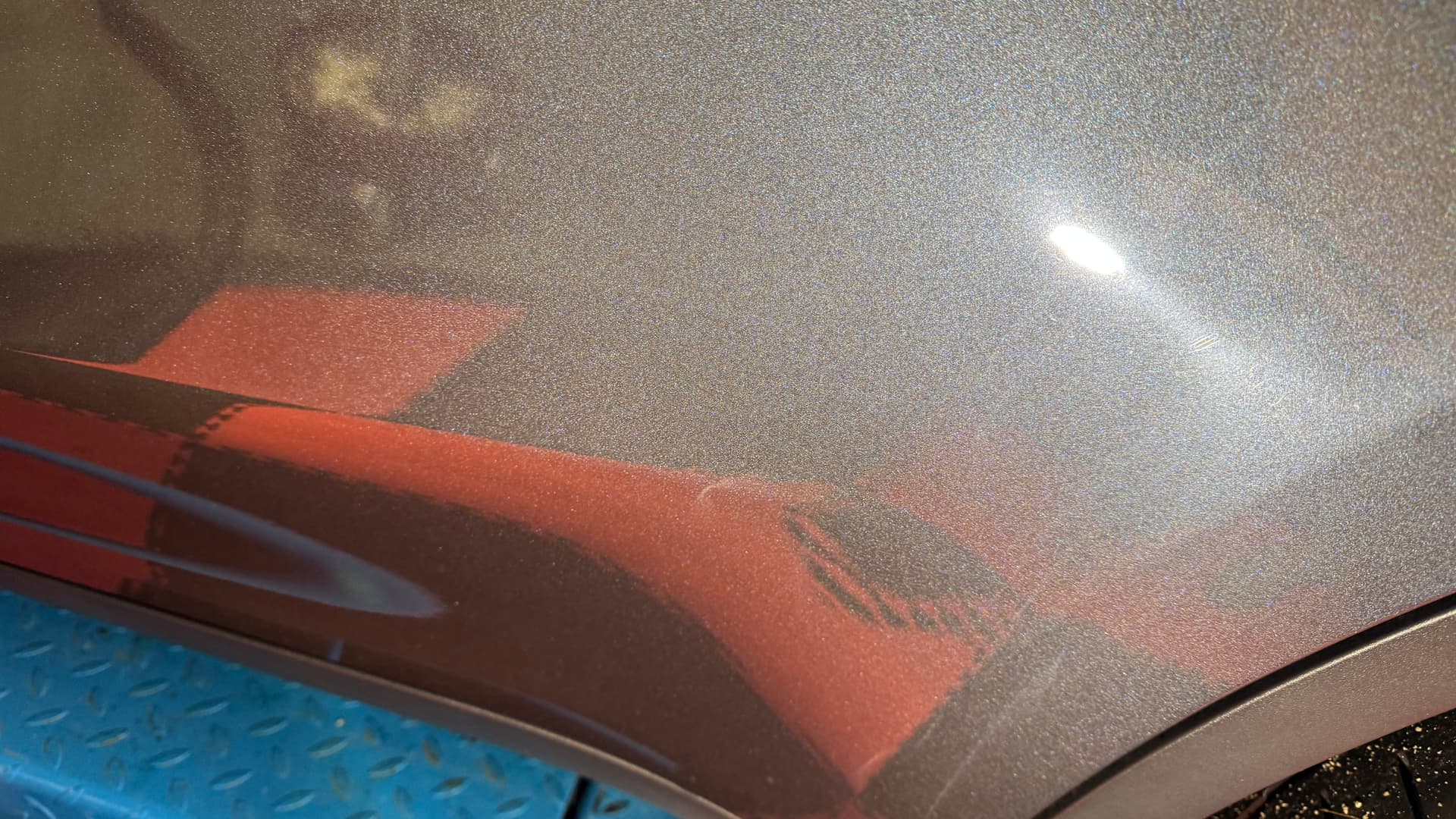

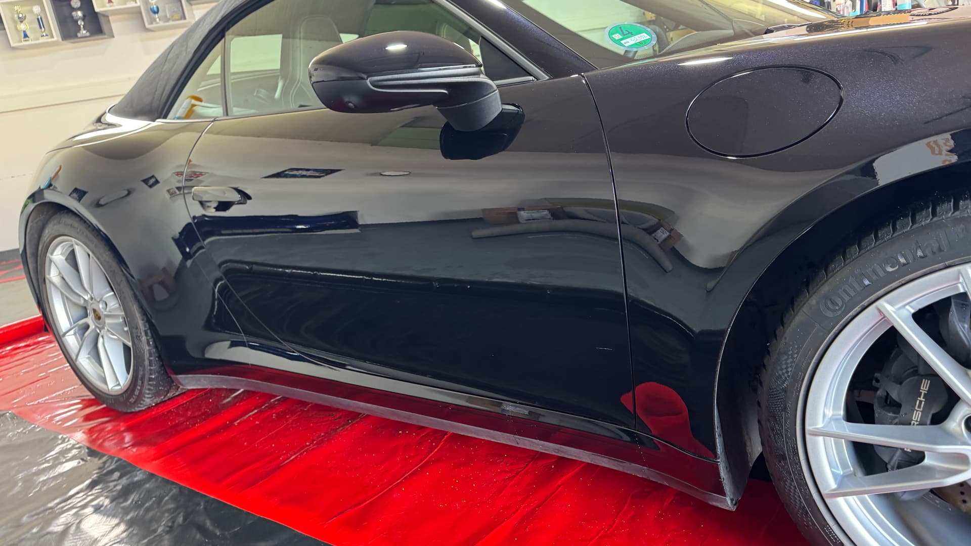

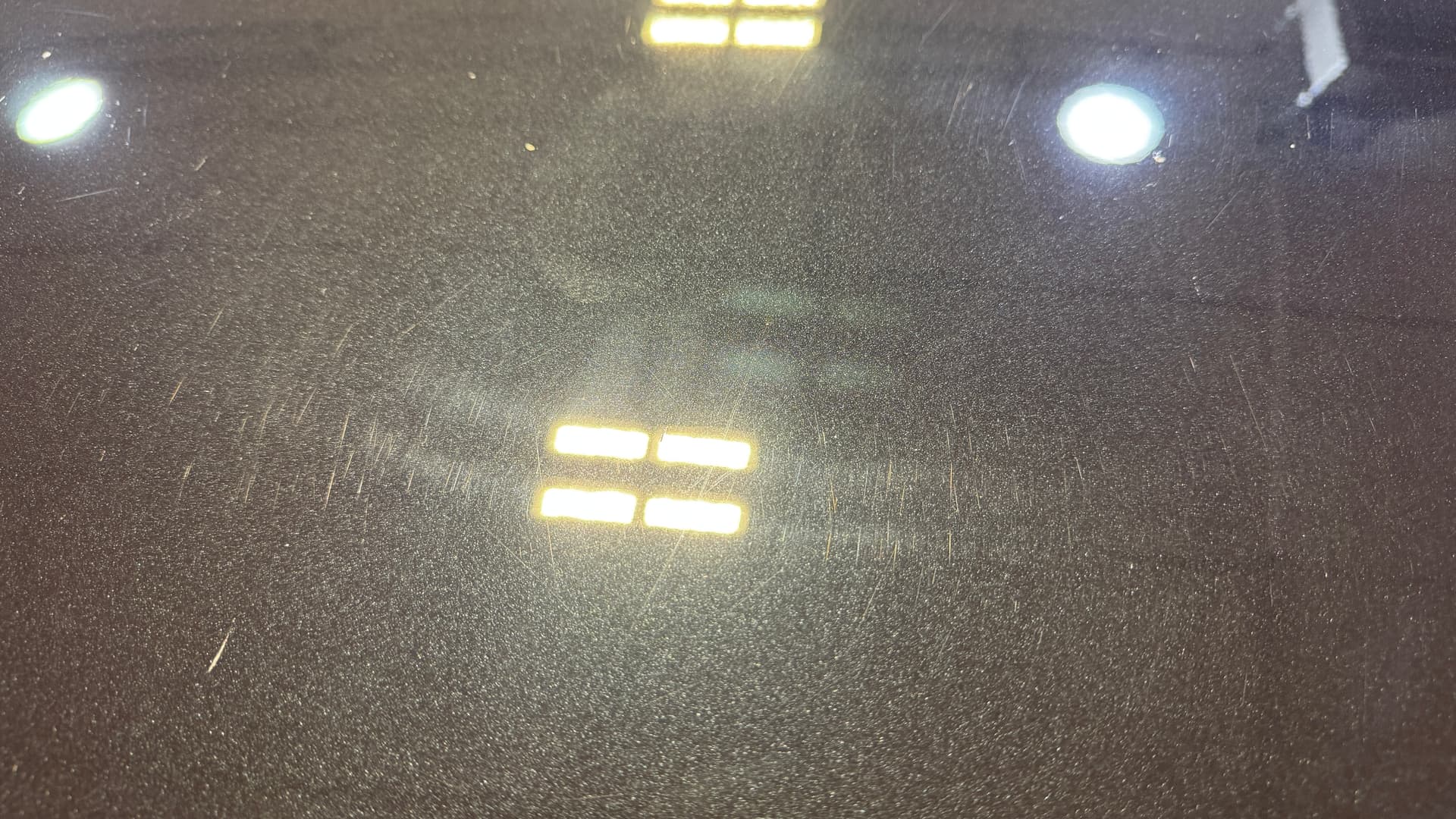

Hier sind ebenfalls Mikrokratzer gut zu erkennen
Auf diesem Foto sieht man ganz gut nach oben und unten die Mikrokratzer und rechts sowie links abstrahlend die Blendung des Lichtes durch haze
Auf diesen Fotos kann ich mir die Markierungen sparen :slight_smile:

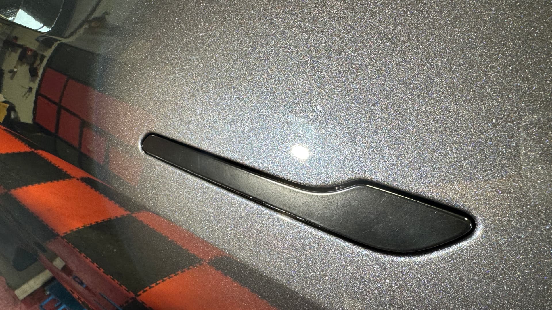

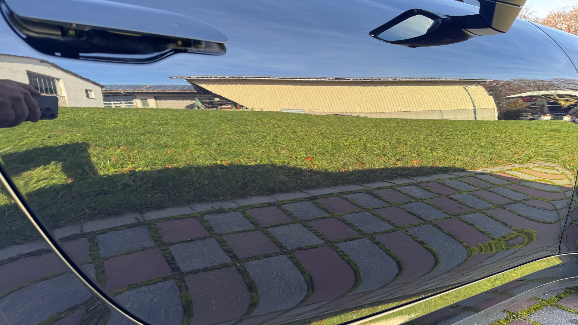

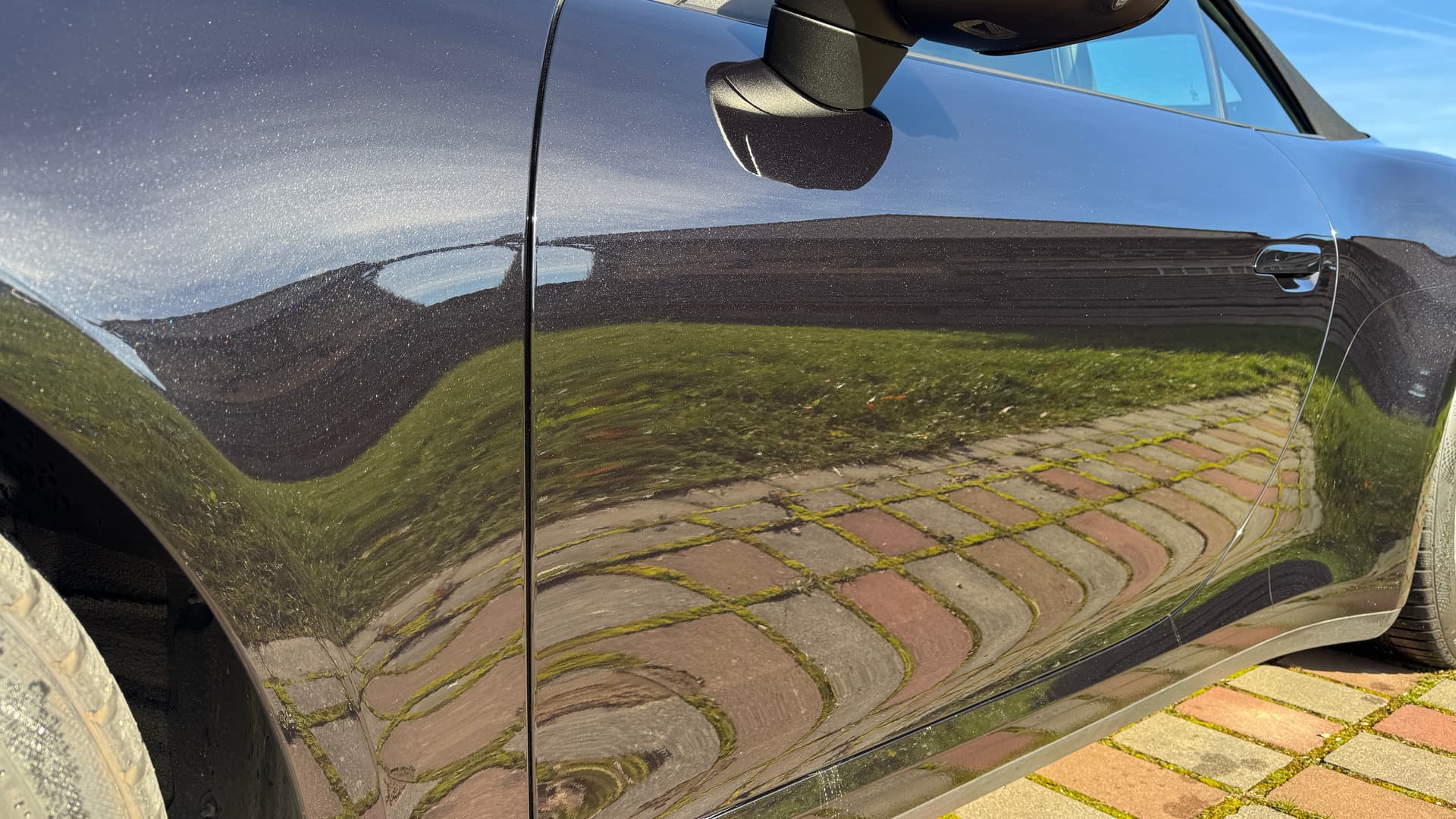

Im Vergleich, so sieht eine frisch polierte Lackstelle aus:
Fortsetzung Porsche 992 Cabrio:

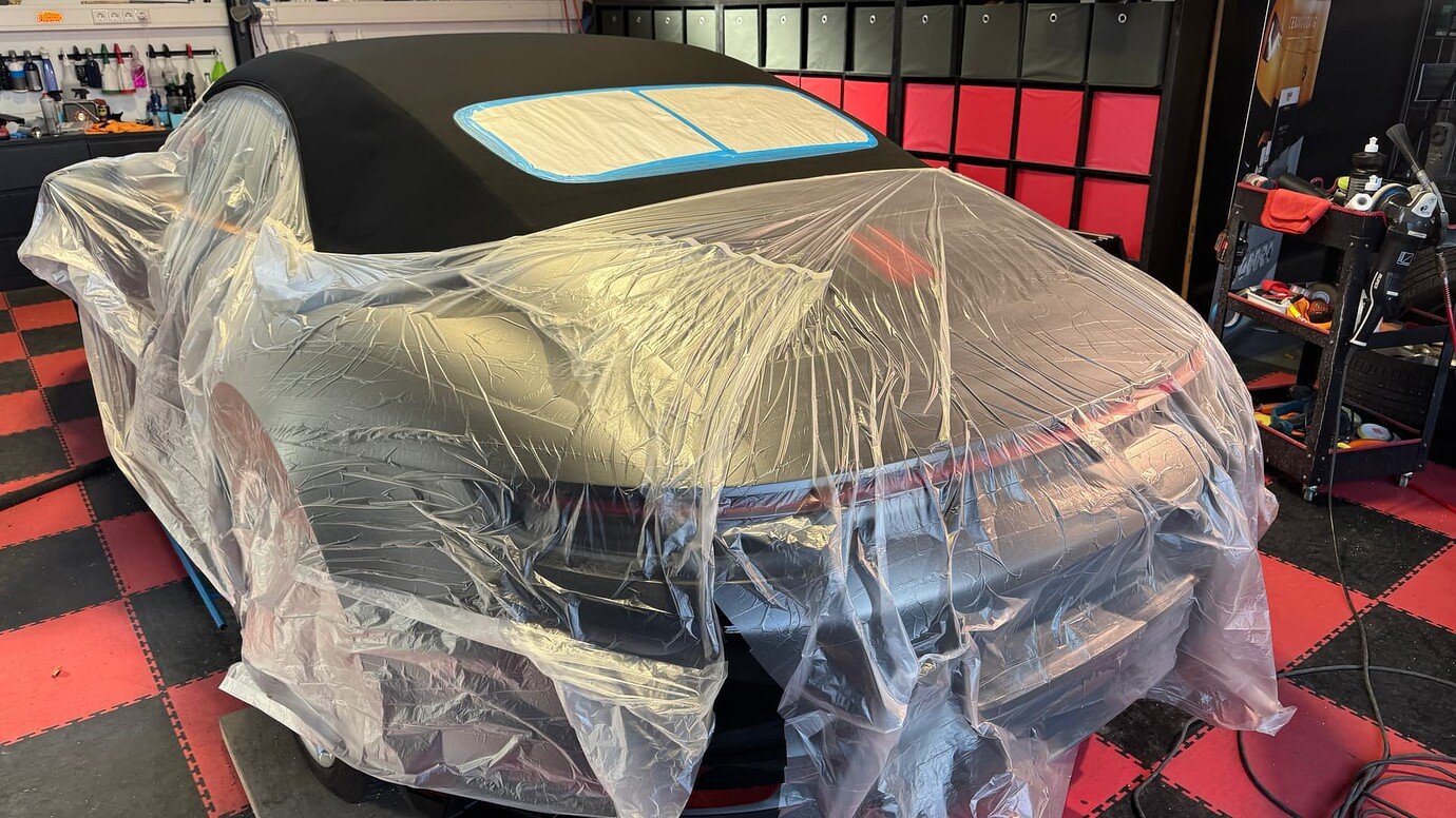

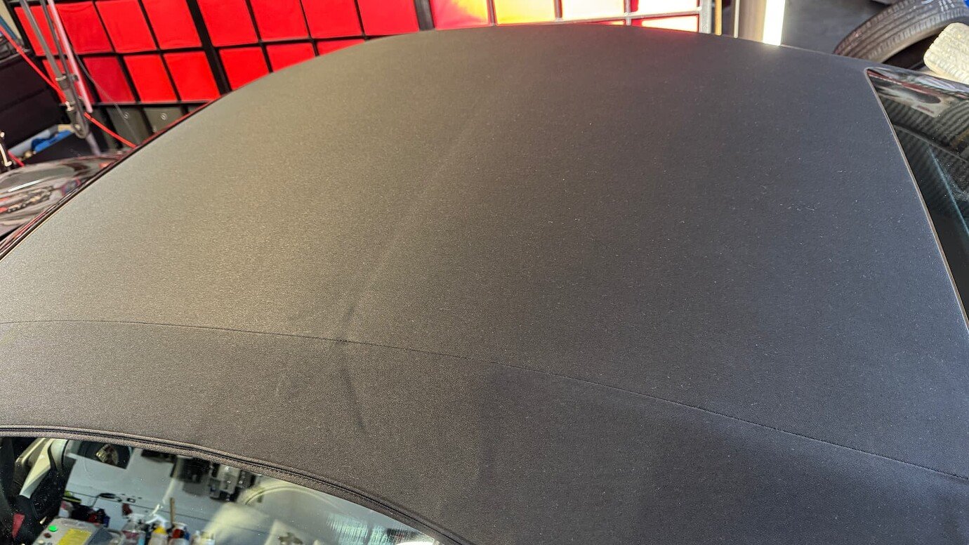

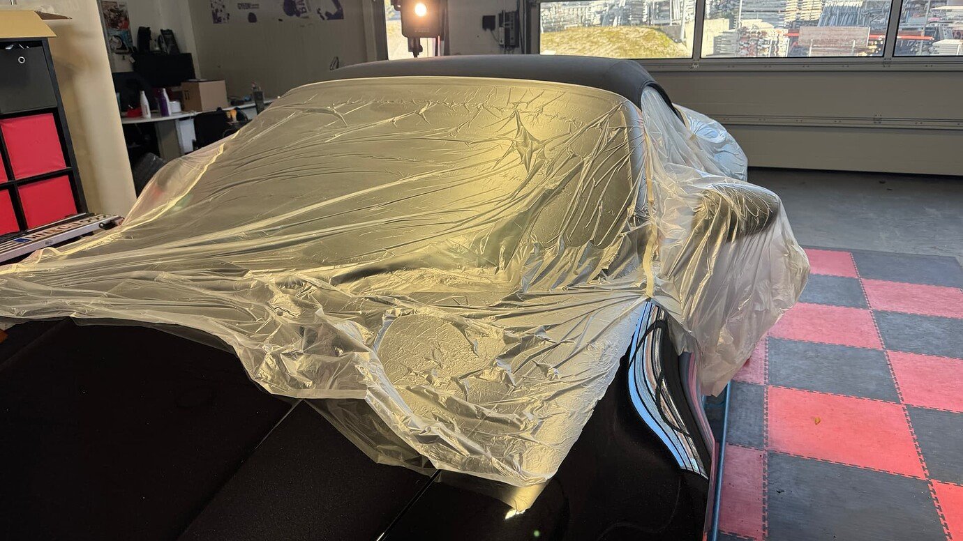

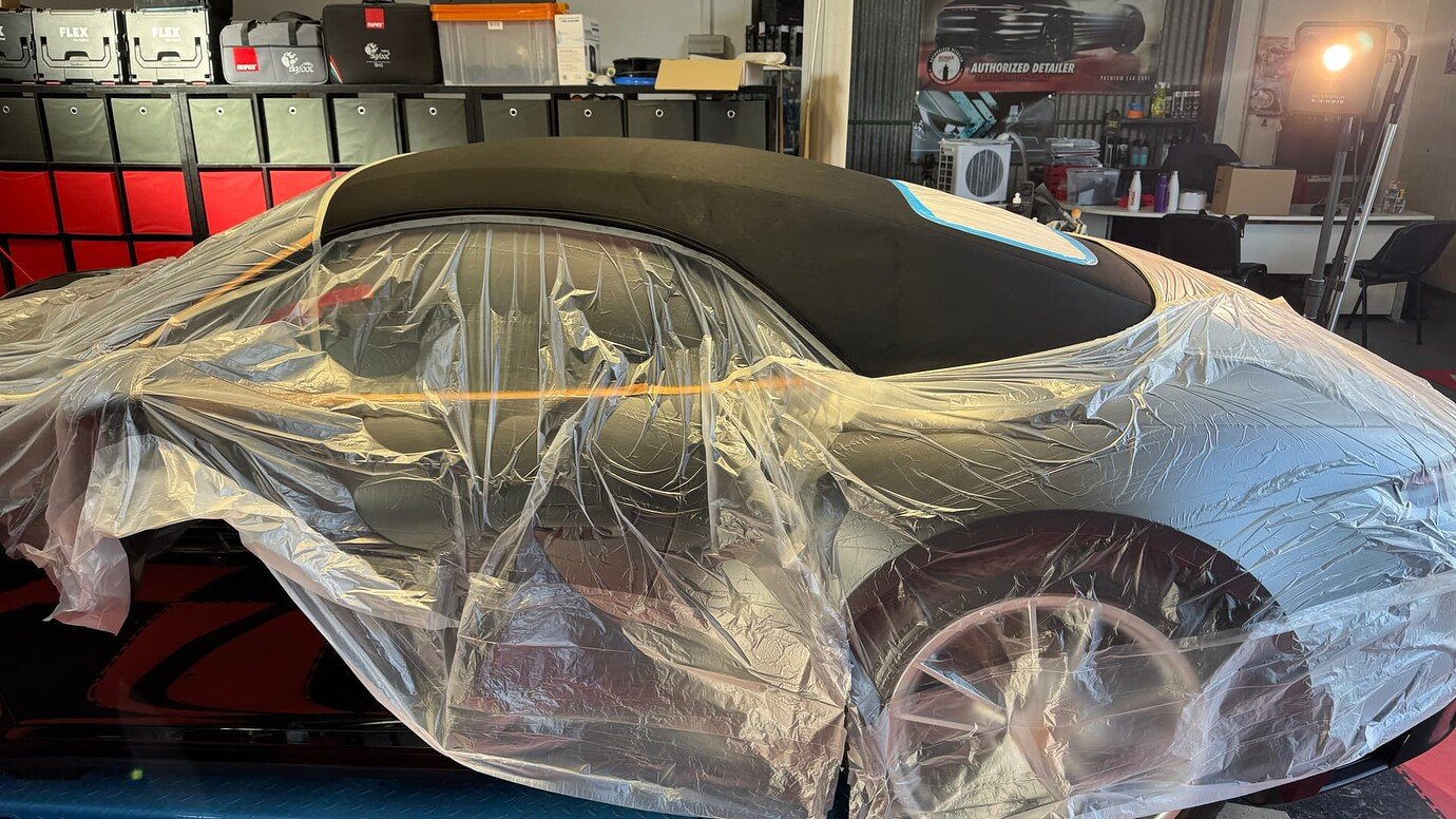

Da die Stoffverdeck-Keramikversiegelung gesprüht wird, muss das komplette Fahrzeug vor dieser Behandlung abgeklebt werden

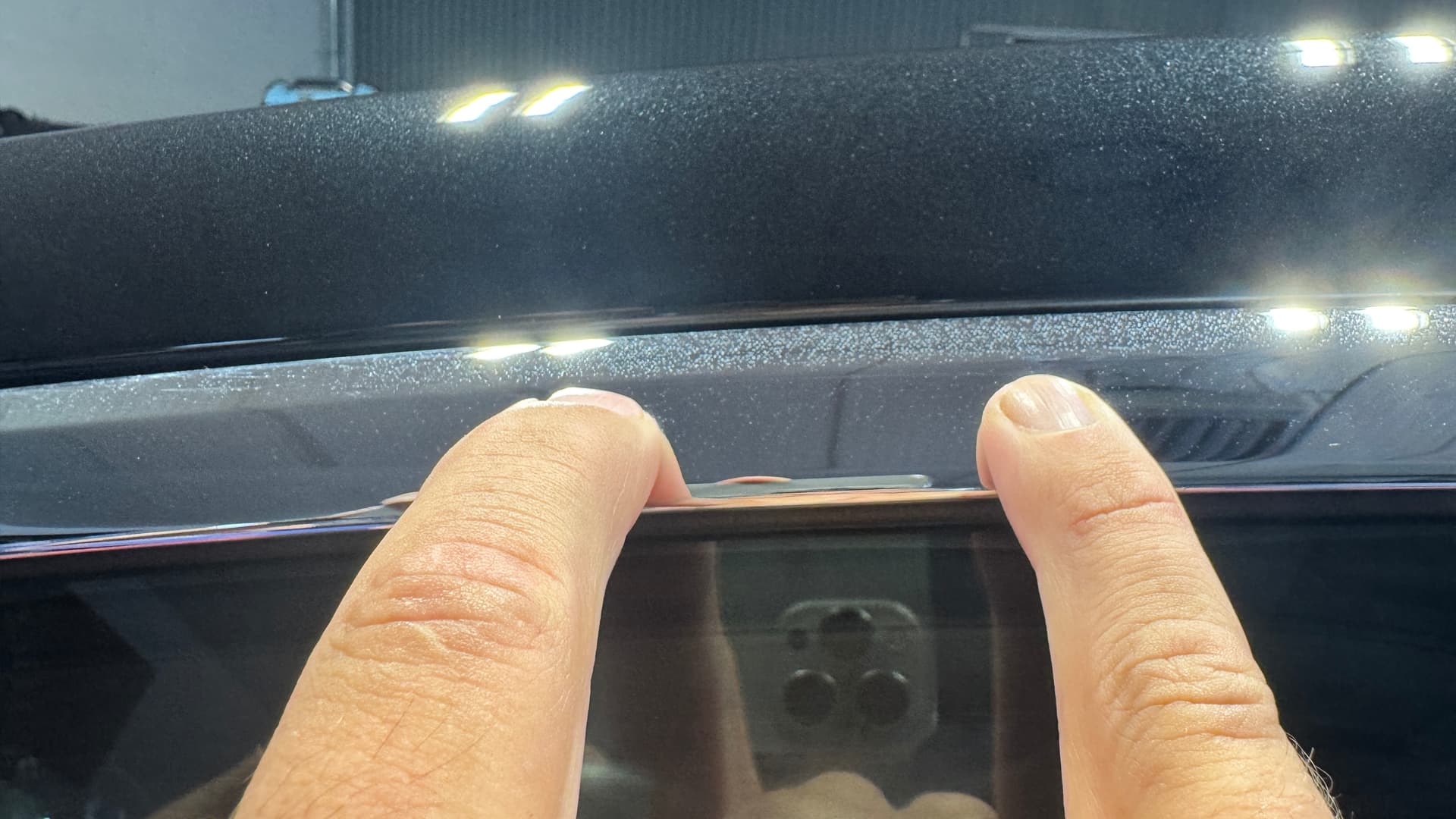

Jetzt wird das Verdeck noch einmal mit einem Staubsauger und einer Bürste vorsichtig abgesaugt um Staub und Fussel zu entfernen. Danach wird die Keramikversiegelung aufgetragen (ohne Fotos)
So sieht das Verdeck nach der Behandlung aus:
Der Vorteil an der Folie ist jetzt, dass sie einfach umgedreht werden kann und der Lack freigelegt wird, das Verdeck aber jetzt durch die Folie vor Politurspritzer und Staub geschützt ist. Die Versiegelung kann aushärten und die Arbeiten am Fahrzeug können weitergehen…

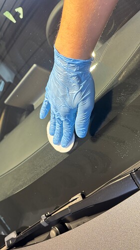

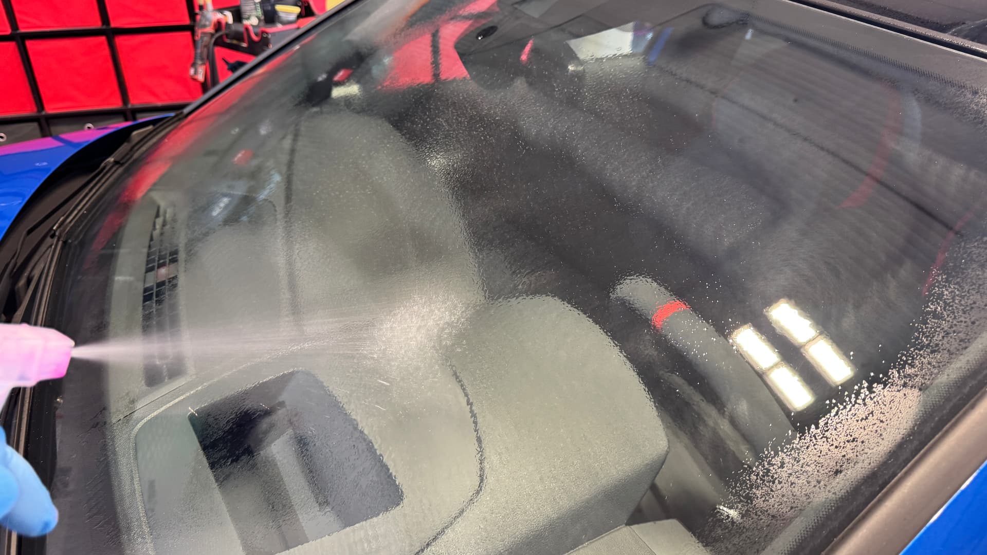

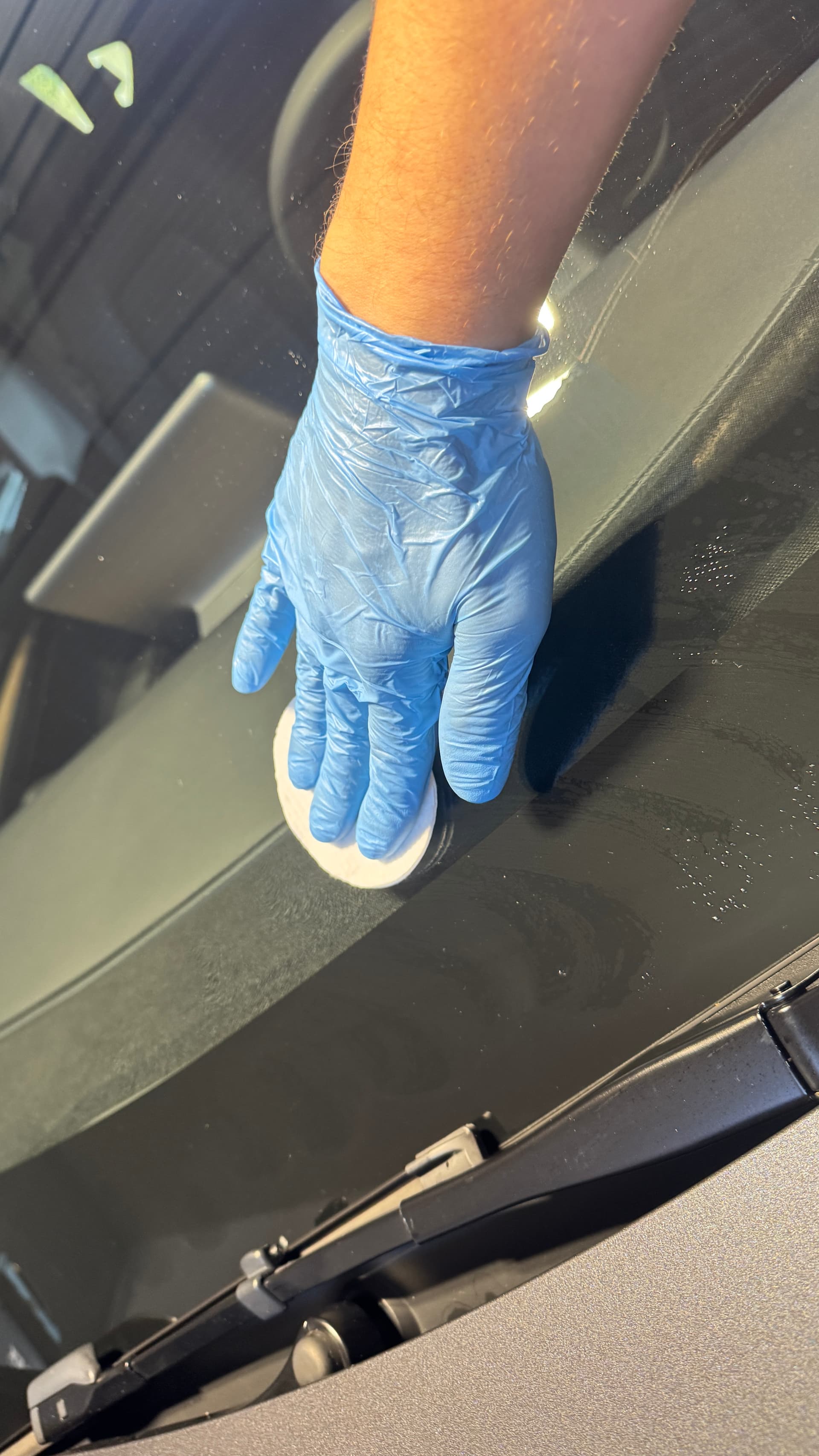

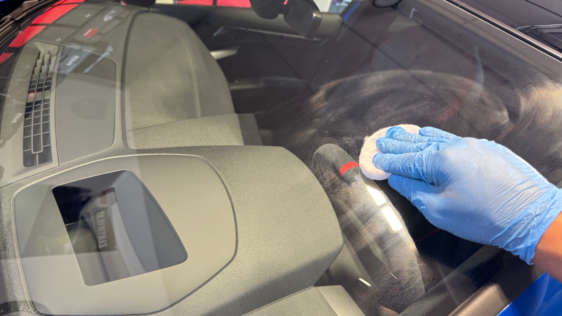

Für die Glasversiegelung wird die Frontscheibe mit einem Glaspolierpad und einer Glaspolitur behandelt. Bei so einer Glasversiegelung handelt es sich, genauso wie bei einer Lackversiegelung um eine komplette Prozedur. Wenn man einfach nur eine Glasversiegelung auf die Scheibe aufträgt, wird die Leistung der Versiegelung nicht voll ausgeschöpft und die Haltbarkeit der Versiegelung ist stark beeinträchtigt
Nach dem die Scheibe poliert wurde, wird mit einem Kontrollreiniger die überschüssige Politur abgenommen
Durch den Kontrollreiniger kann man erkennen ob noch eine Trennschicht vorhanden ist, bzw. ob z.B. auch Glaskorrosion entfernt wurde. Danach wird die Glasfläche gereinigt
und entfettet als Vorbereitung auf die keramische Glasversiegelung
Nachdem diese ausgehärtet ist, wird eine zweite Schicht Glasversiegelung aufgetragen (ohne Fotos)
Jetzt wird das Fahrzeug zwei mal entfettet und die Graphenversiegelung wird aufgetragen

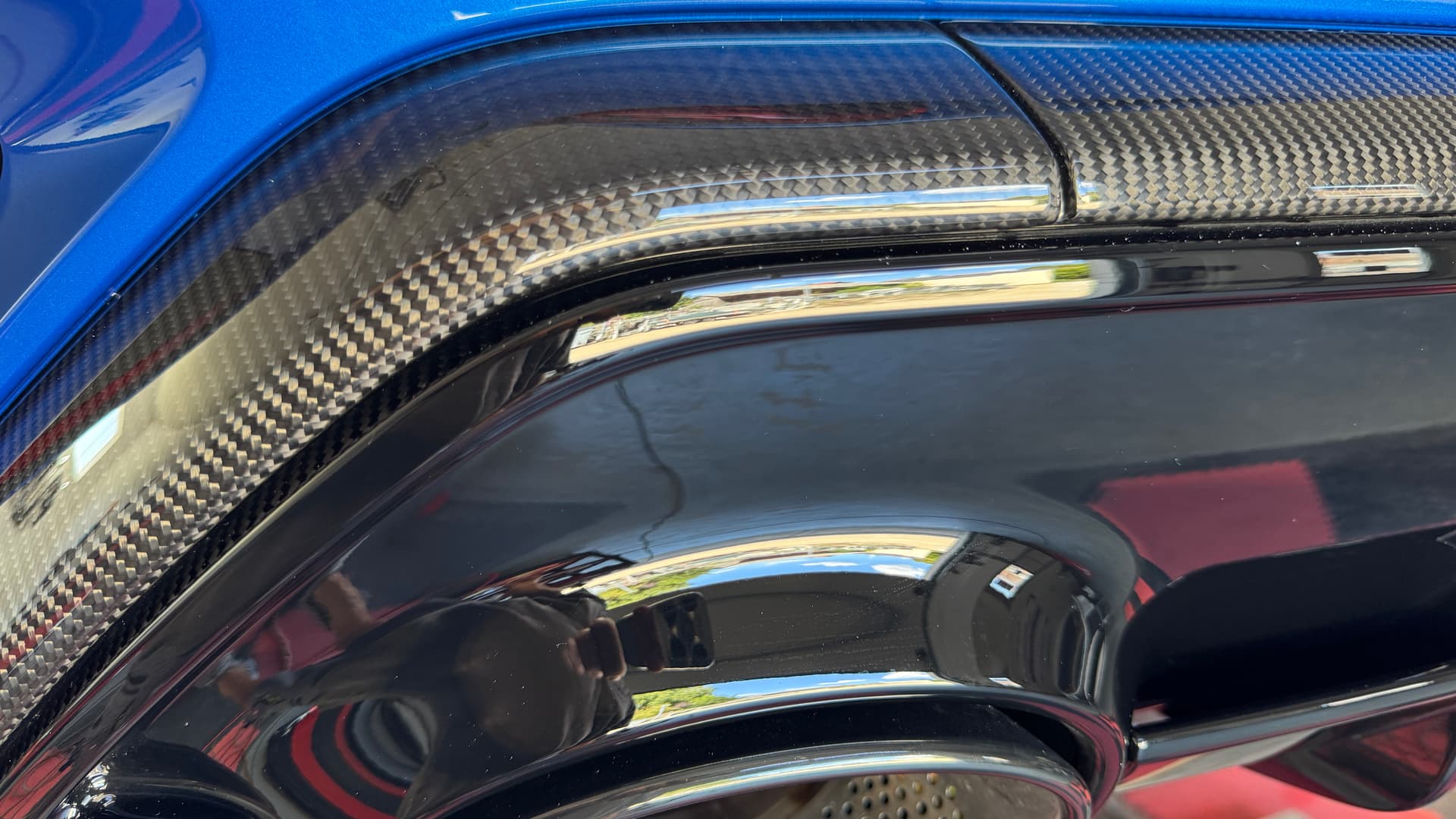

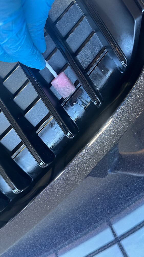

Auch Details wie die Luftöffnungen im Heckspoiler werden versiegelt
Finishfotos folgen morgen…

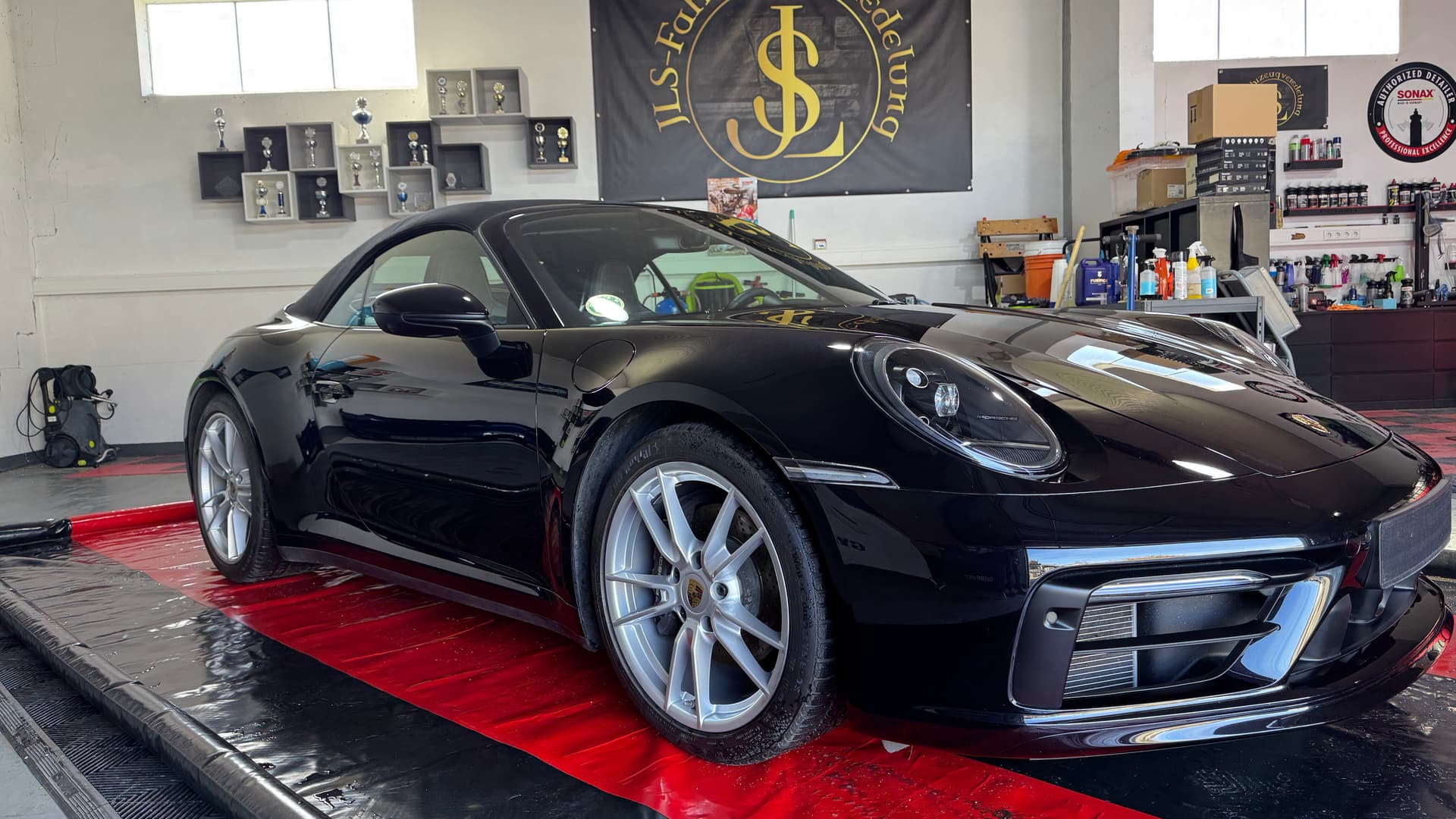

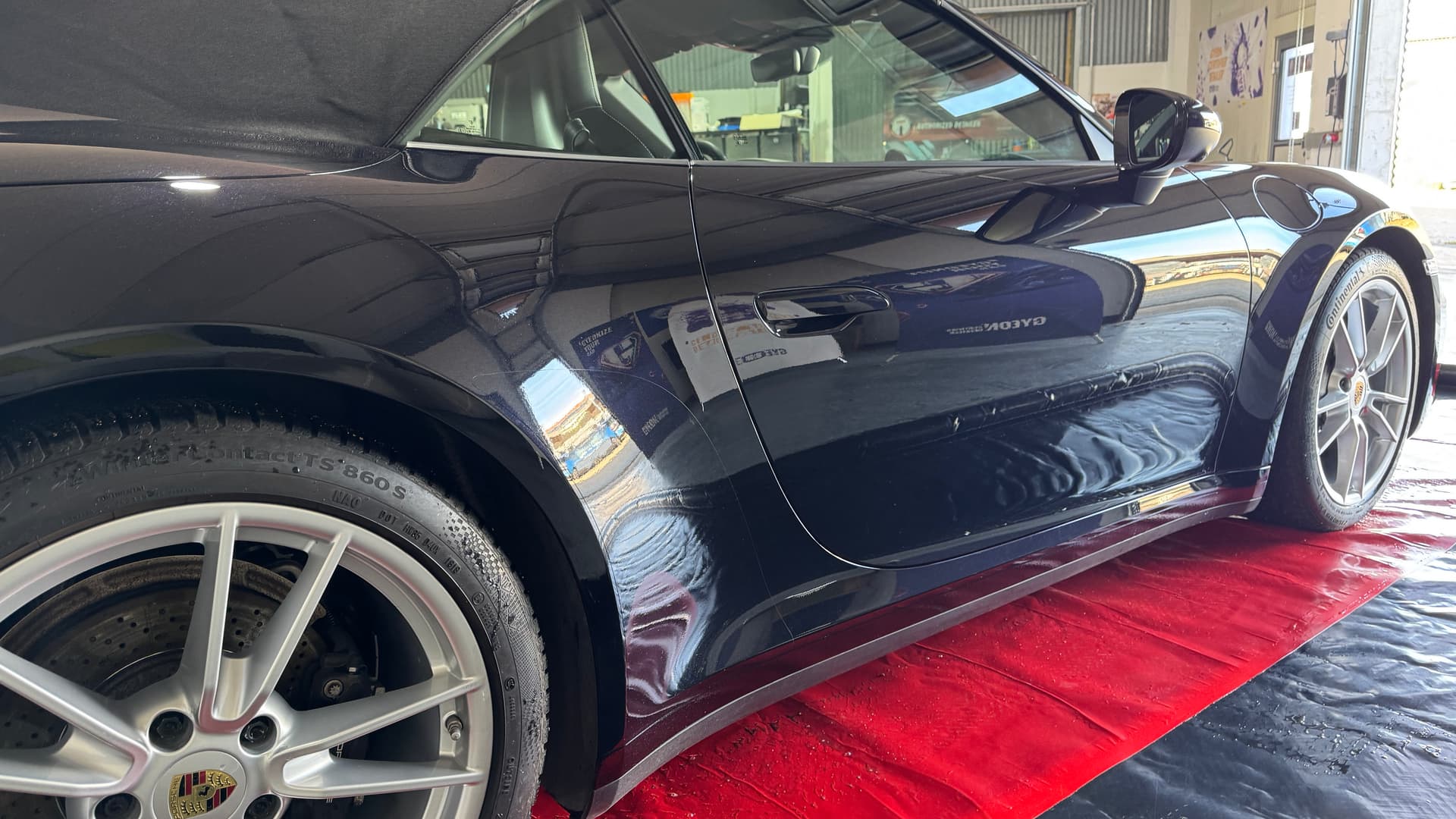

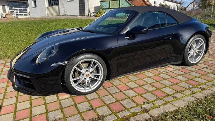

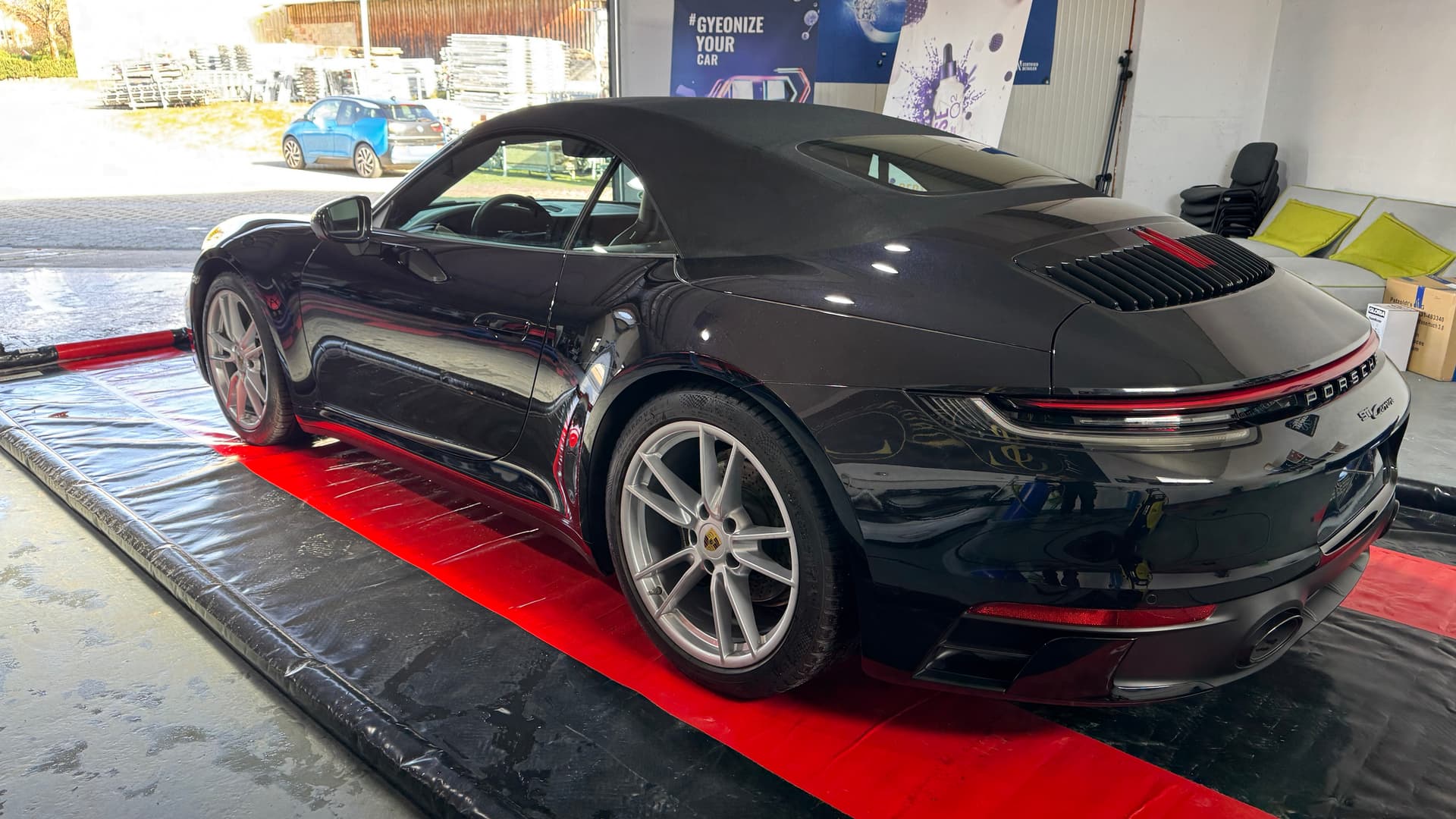

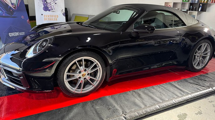

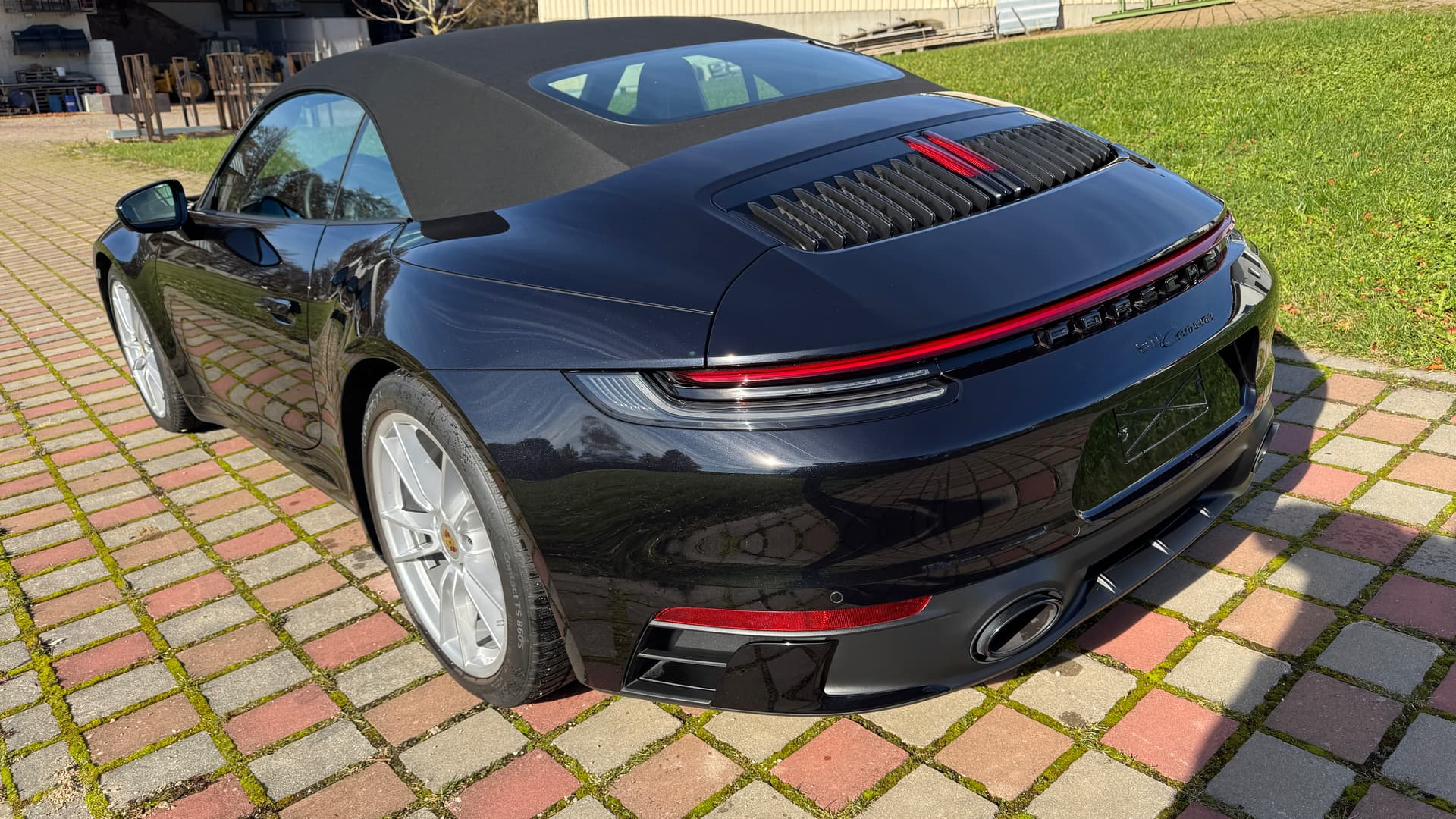

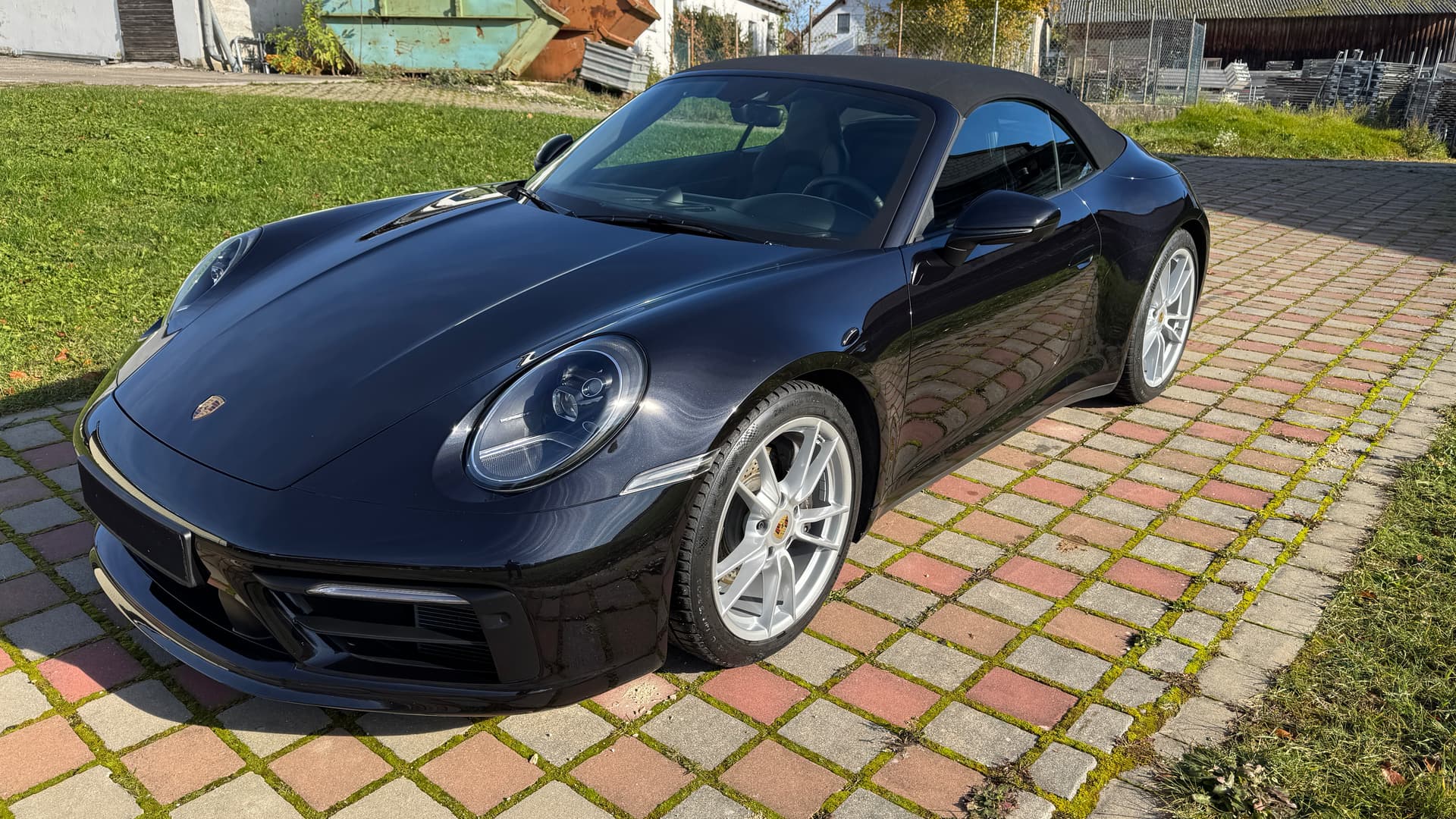

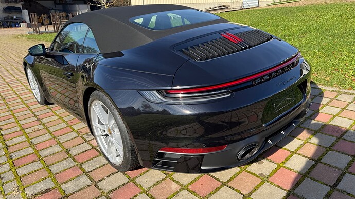

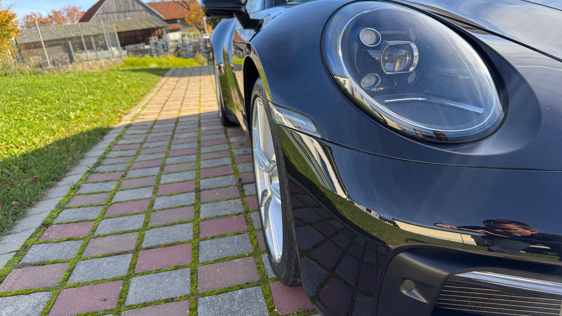

Fertigstellung des Porsche 992 Cabrio
Die Auffrischung und Intensivierung der Farbe ist deutlich sichtbar. Durch die Grpahenbeschichtung auf dem Lack und der Keramik auf dem Verdeck ist dieses Fahrzeug für mindestens 5 Jahre geschützt und wird nach jeder Fahrzeugwäsche in dieser Pracht erstrahlen.
Dauer der kompletten Prozedur 19 Arbeitsstunden, Verjüngung des Fahrzeugs (optisch) mindestens 5 Jahre :slight_smile:
