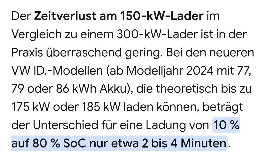

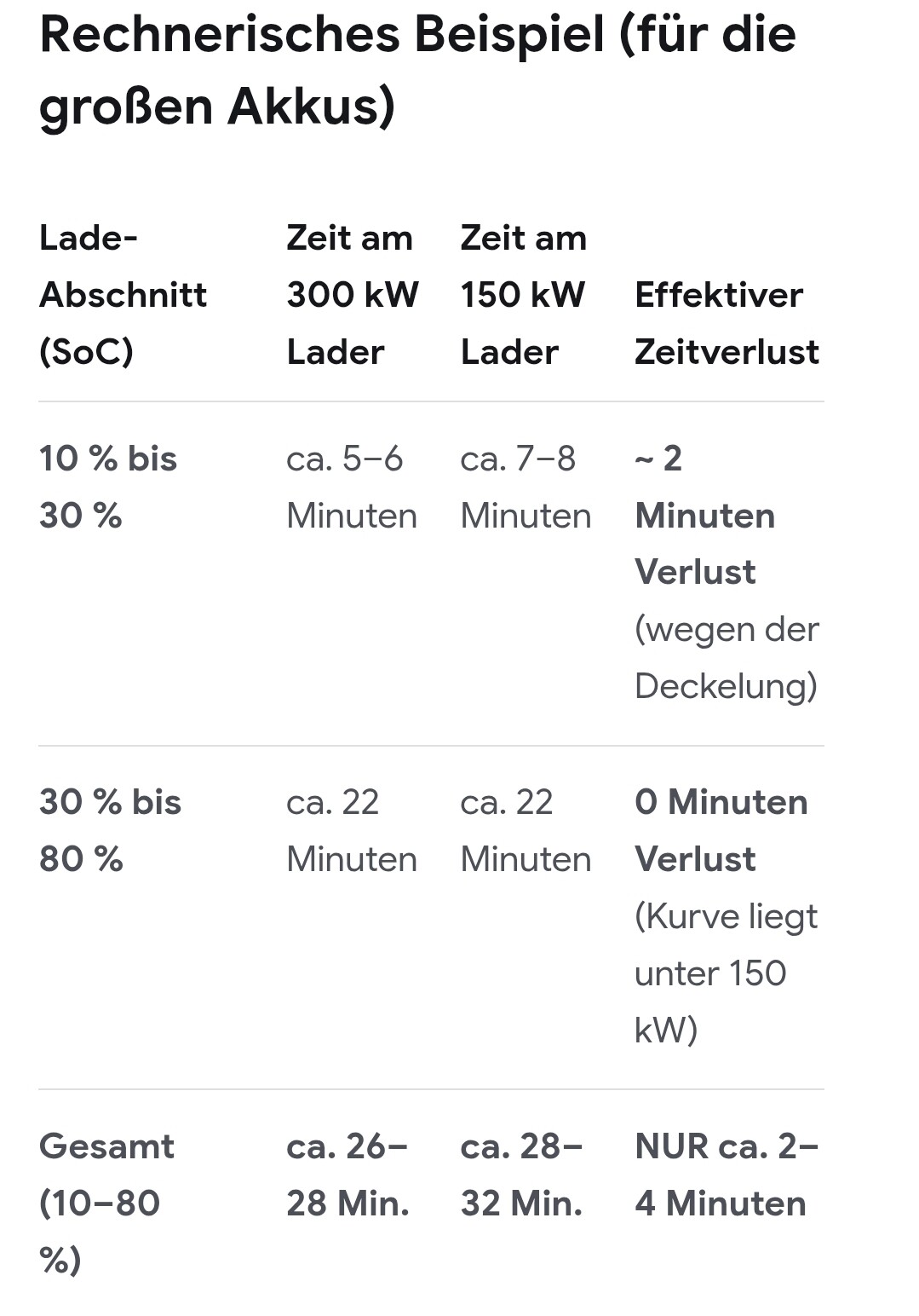

Würde da keinen signifikanten Nachteil für einen 150kw-Ladevorgang sehen, wenn ab 30% sowieso keine 150kw mehr anliegen können.
Wie erwähnt.. dein Beitrag (darf ich vermuten, dass das ne KI-Antwort ist?) rechnet halt mit der theoretischen Ladeleistung, was grad bei den 400V-Autos stark von der Realität abweicht. Gründe hab ich auch schon geliefert.
Und wie gesagt, bei den Xpengs macht der Unterschied zwischen nem idealen und nem schlechten Ladevorgang 5-10Minuten aus. Bei nem 400V-Auto, ist alleine der Unterschied zwischen Prblemlader und ideallader gerne mal 25-30 Minuten.

Meine Erfahrungen sagen mir was anderes, siehe meine Beiträge. Die Erfahrungen sind geprägt von Ignoranz, Unwissenheit und Egoismus.
Die „Fakten“ in deinem Beitrag sind AI.
Ich kann nicht mehr, als meine Erfahrungen aus 200k Elektrisch gefahrene Kilometer und über 6 Jahre widergeben.
Kann zum Glück jeder Leser selber entscheiden wessen Erklärung ihm Vertrauenswürdiger erscheint.

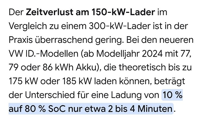

Sicher mag meine Erfahrung hinsichtlich der 400V-Systeme nicht vorliegen, in der Regel sind die KI-Aussagen korrekt oder zumindest sehr nah dran. Gerne kannst Du mir aber versuchen zu vermitteln, welche Sinnhaftigkeit Du für einen Dacia Spring, ein BWM i3 oder ein Renault Zoe siehst, an einem HPC mit 300 oder 400kw zu laden, wenn jeweils 4-6 freie 150kw Säulen gab.
Du machst hier den Ausnahme-Fall zum Normalfall.
Bei aller Logik hast du immer die Theoretische Ladeleistung genommen, was halt einfach oft (aber nicht immer) falsch ist. Also nimm meine Erklärung bitte und wende sie an, um Vorurteile abzubauen.

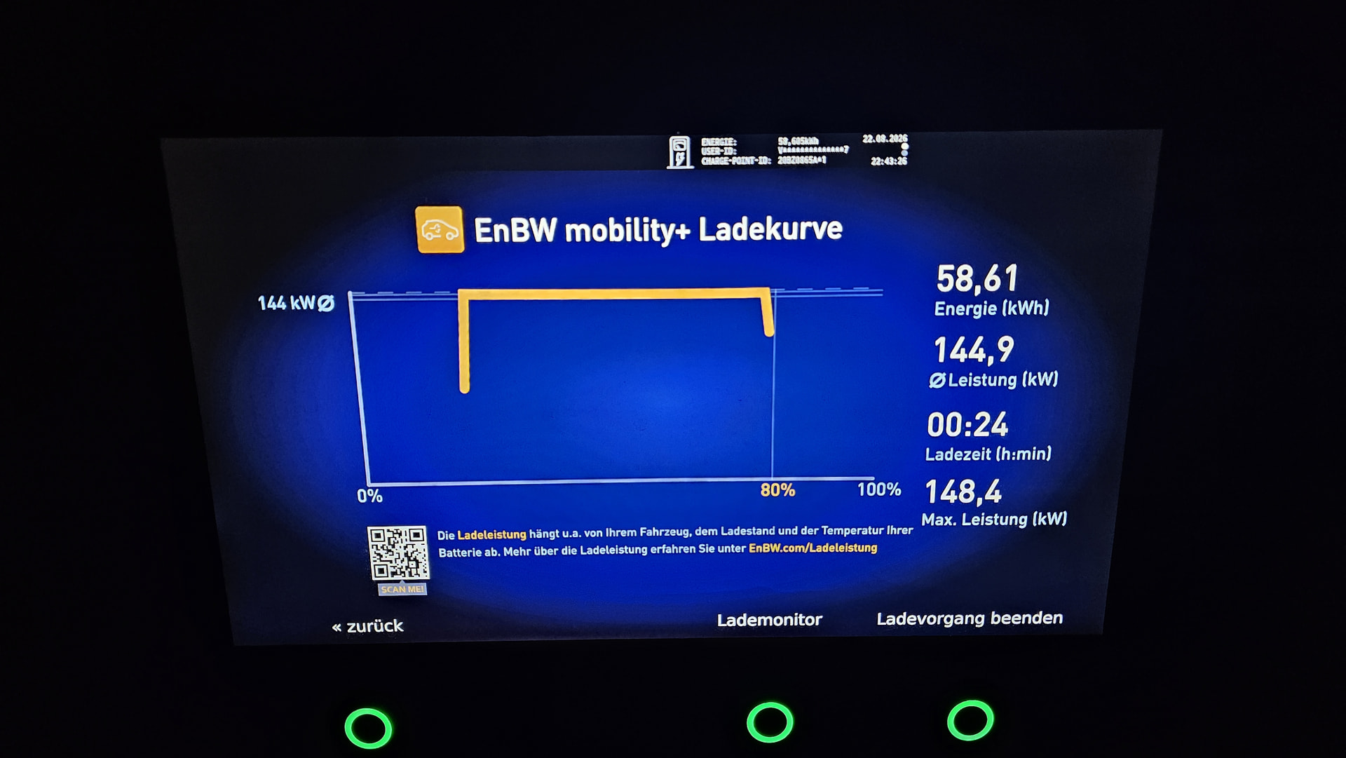

Nun ja, wenn ich mir diese Ladekurve an einer 150er Säule ansehe, darf man halt davon ausgehen, dass die Säulen schon liefern könn(t)en.
Wie viele Säulen sind denn in er Realität bei 200A begrenzt, konnte da leider nichts finden.
Generell darf man aber schon ausgehen, dass die BEVs meist die Ladung begrenzen und eine schnellere Säule wohl in den meisten fällen nix bringt.
Ob eine MEB Plattform eine 150er Säule überhitzt, dürfte auch eher von den äußeren Bedingungen abhängen? Wobei ich Dir schon glaube. Aber der Fall dürfte doch genauso eher der Ausnahmefall sein, oder?
Leider findet man dazu keine Zahlen. Meine Erfahrungswerte: Triple-Charger und Ladesäulen bis 100 kW kannst du bei ca. 90% davon ausgehen dass die bei 400V-Autos irgendwo bei 65 kW Ende ist. Wenn ichs eilig hab, steck ich da gar nicht erst an.
Die reinen CCS-150kW Ladesäulen älterer Bauart ist es so 50:50. Und noch bei den modernsten Säulen z.B. grad vor zwei Wochen am Zürisee erlebt, eine brandneue 150 kW Alpitronic, die aus welchen Gründen auch immer ebenfalls nur 65 kW lieferte. Wobei das bei neueren Säulen natürlich die Ausnahme ist und auch Netzbedingt sein kann…
Im Grunde stecken alle im gleichen Dilemma, dass die Säulen zwar genug Leistung liefern könnten, aber aufgrund zu tiefer Ampere-Grenzen die Ladegeschwindigkeit oft weit unter dem Fahrzeuglimit liegt.

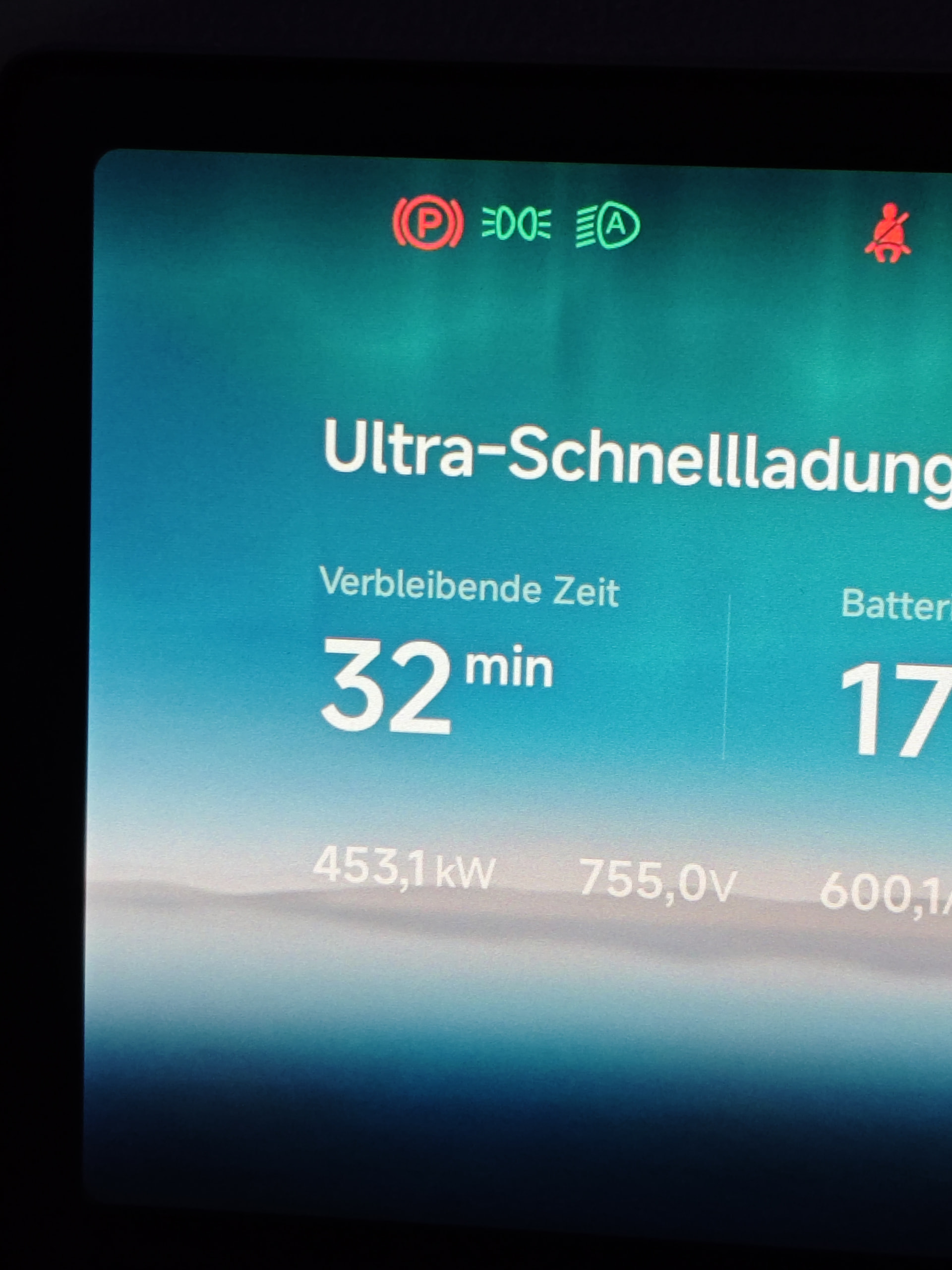

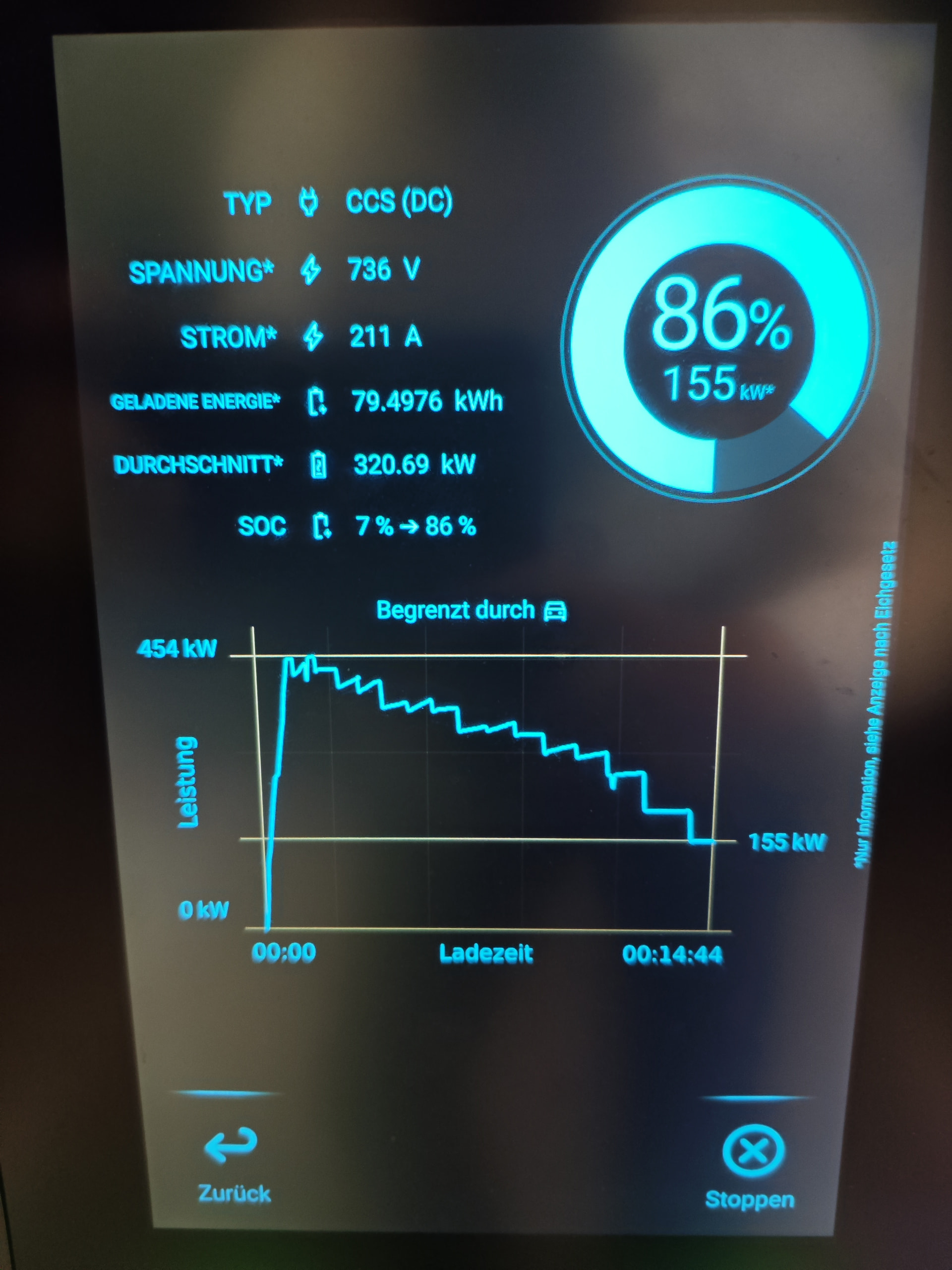

Endlich mal 450 gesehen…

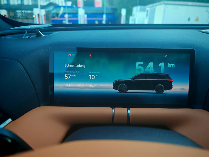

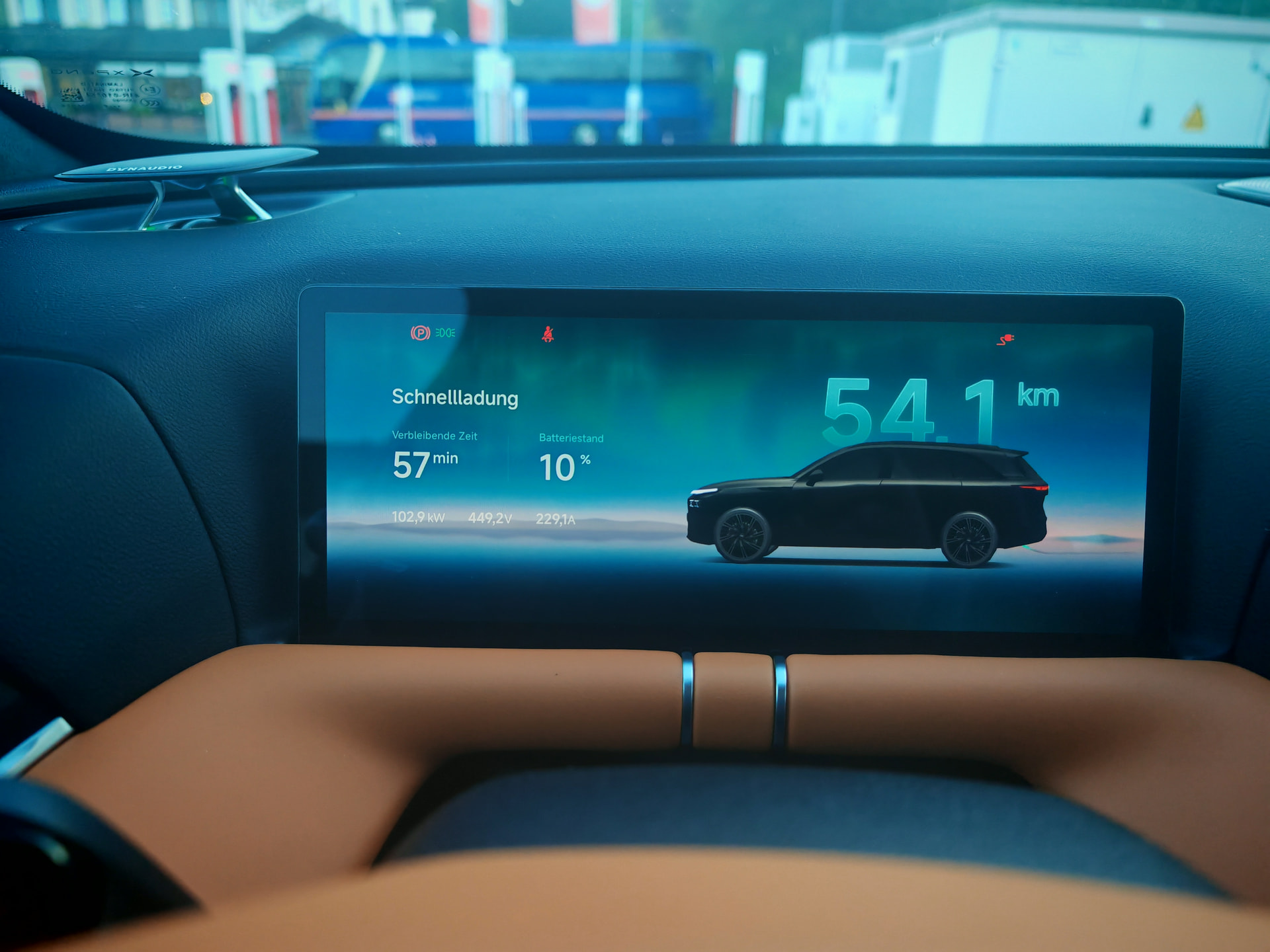

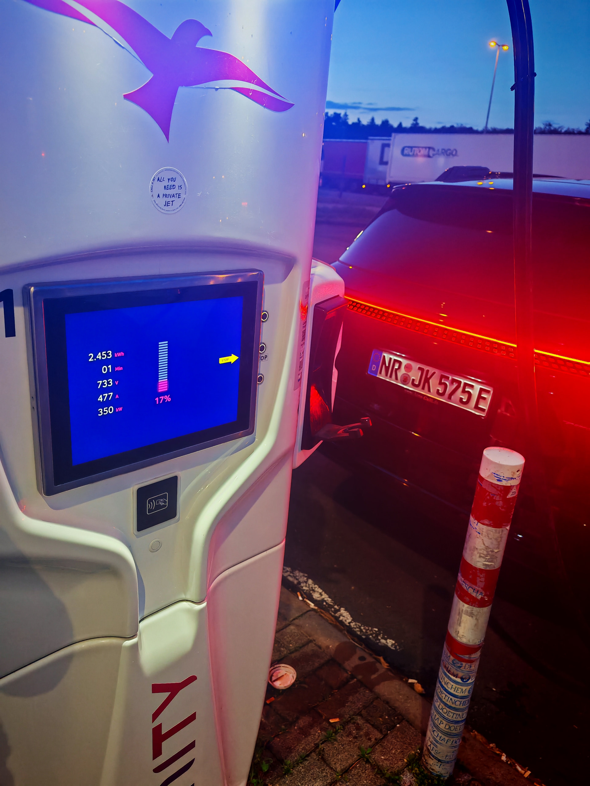

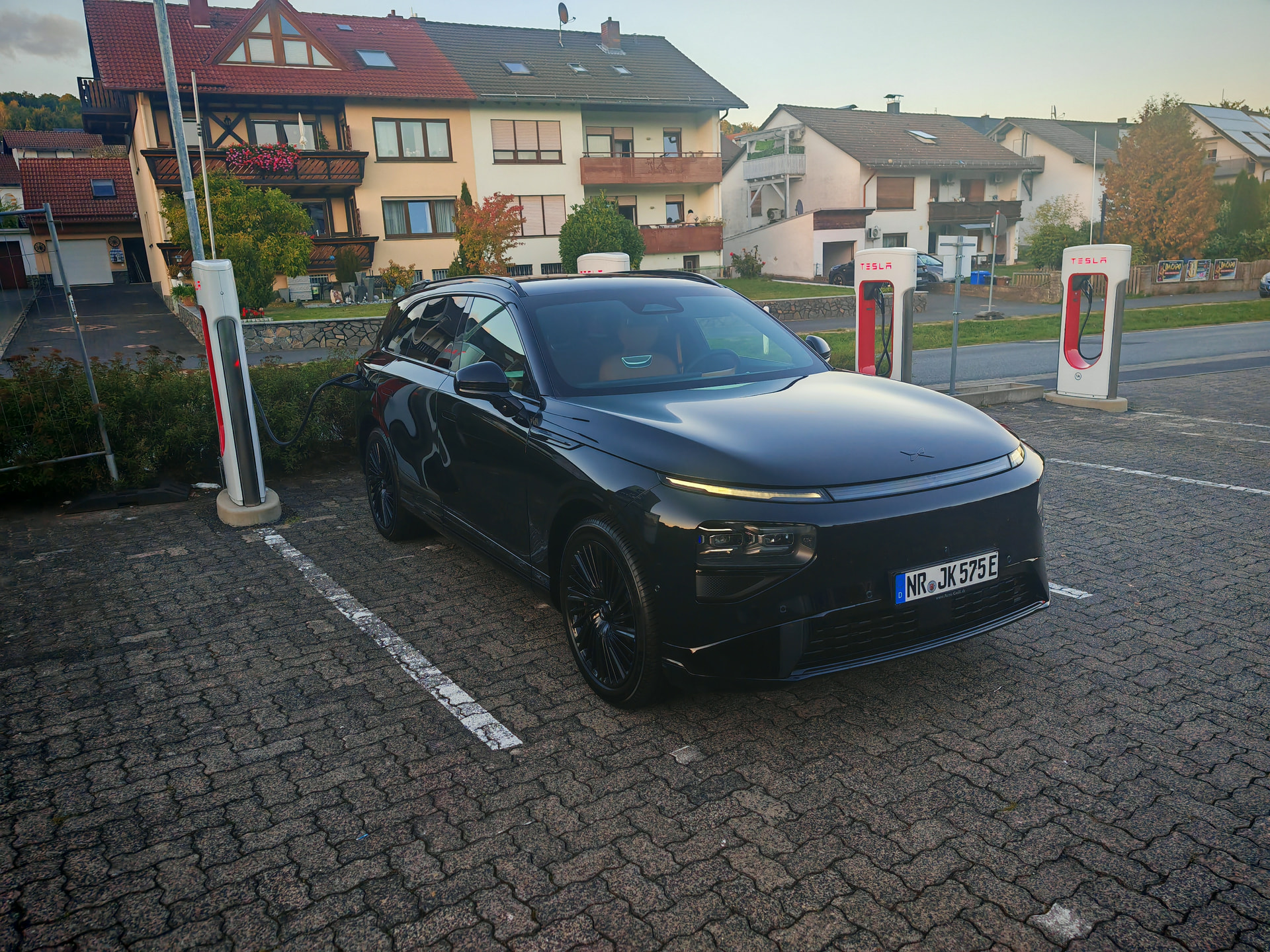

Hab meinen heute abgeholt und bin aufm Heimweg, leider hat das Navi die ionity einfach gegen Tesla ausgetauscht, ohne das ich es bemerkt hatte. Hab dann kurz bissl bei Tesla geladen und bin nun bei ionity… Nach 30 sek die max ladegeschwindigkeit der Säule erreicht bei 4 von 6 belegten Säulen :blush::ok_hand: mehr als 103kw hat die Tesla Säule komischerweise nicht gebracht. Obwohl ich alleine bei 16 Säulen war :thinking:
Das ist eine bekannte Sache, dass an den Tesla SuC andere als Tesla nicht die Leistung bekommen (hatte mit dem Ioniq5 damals auch nur knapp 100 bekommen)… liegt irgendwie am Protokoll/Kommunikation zwischen Säule & Fzg.
Glaub die neuen V4 Tesla SuC sollen besser sein, aber da gibt es bestimmt Spezialisten die das besser wissen :man_shrugging::+1:
Mit unserem G9 war ich noch nicht an den Superchargern
V4 ist besser ja
400v vs 800v

Danke dir, war das also keine Einbildung, dass ich trotz Auswahl nur Ionity in den Grundeinstellungen und anschließend noch mal bei der Zieleingabe wieder nur Ionity, plötzlich doch bei Tesla lande?
Vielleicht ist es ja auch eine kleine Rache von Tesla gewesen, dass Du Dich gegen sie entschieden hast. :laughing:
Es holpert aktuell leider noch etwas mit einer halbwegs vernünfitgen Ladeplanung, daher der Wiki-Eintrag von @Viddek und @Markus77 .
